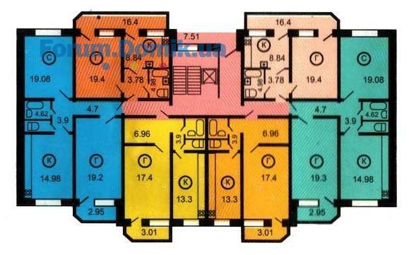

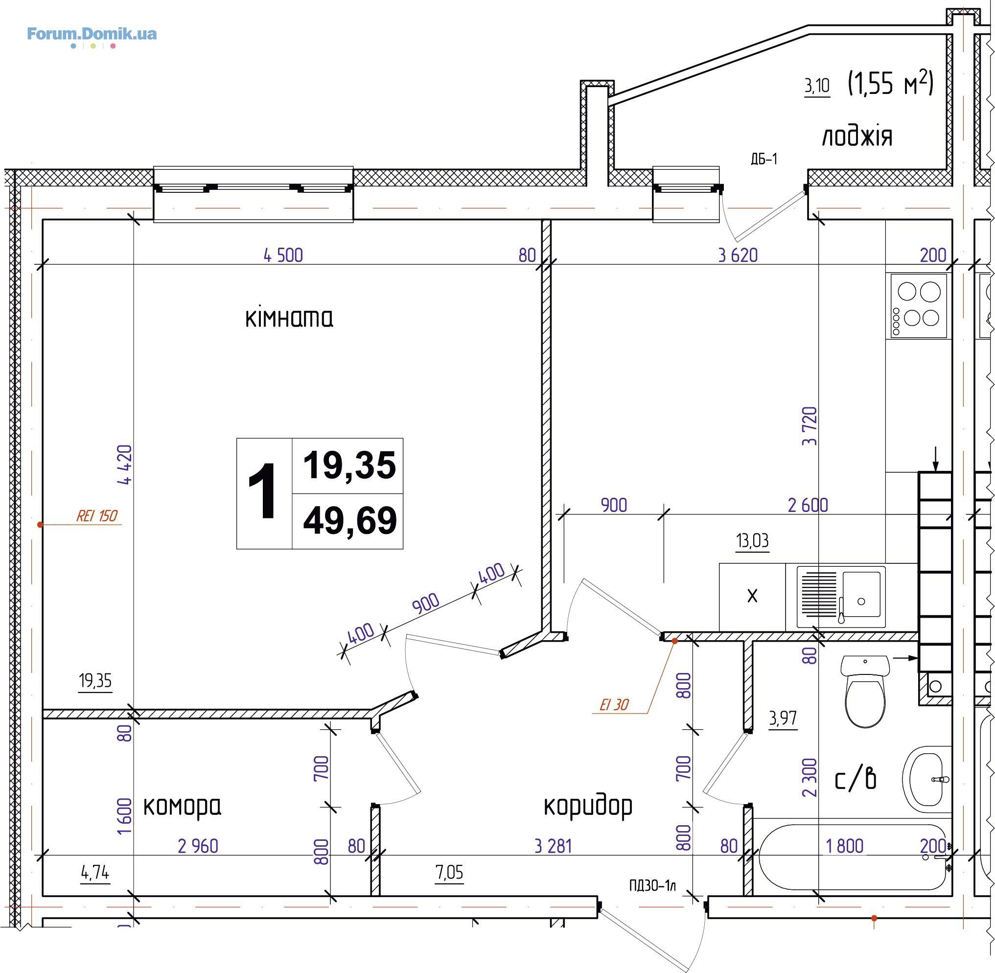

Добрый день! Приобрели квартиру, есть желание сделать перепланировку.
1. Расширить ванную за счет коридора, при этом перенести проем в маленькую комнату.
2. Убрать перегородку между коридором и гостиной, часть заменить системой хранения.
3. Перенести проем в кухню. Стена между кухней и залом по факту гипсовая или гипсобетонная толщиной 9см.
Несущие стены между коридором и спальнями. Дом вроде как панельный 86 года. Смущает 3-й пункт - не является ли и эта стена несущей?

Несущая стена или нет можно проверить банальным методом: попробовать забить в эту стену гвоздь.
Но судя по плану -- стена таки несущая.
Кстати: на 86ю серию эта планировка вообще не похожа.

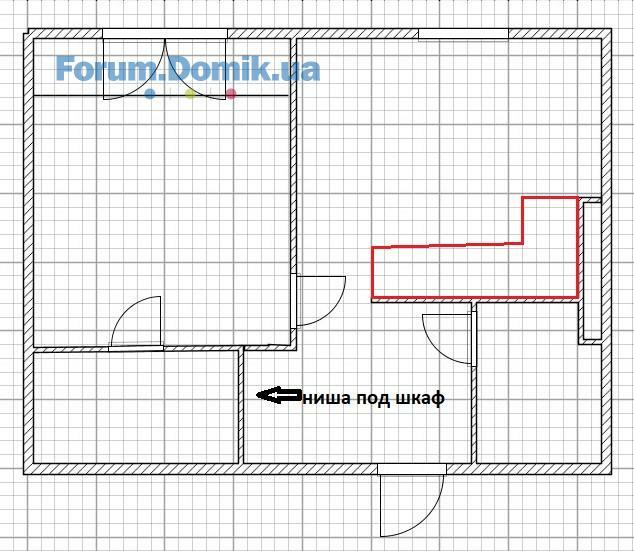

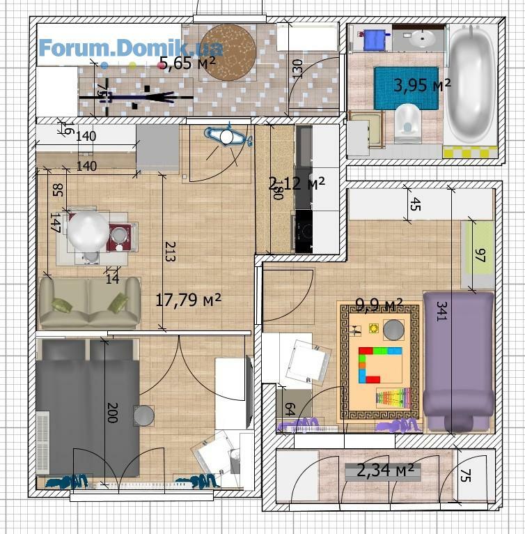

Добрый день, форумчане!
Прошу совета по перепланировке двушки для молодой семьи из 2-х человек.
Сейчас ближе всего вариант объединения средней комнаты с коридором (захватив кусочек второй комнаты, который выходит к коридору) и размещение кухни на месте коридора. Таким образом, будет кухня-гостинная с диванчиком и телевизором. На месте кухни планируем разместить кабинет, который в дальнейшем превратится в детскую. С канализацией и подачей воды вопросов не должно быть - рядом санузел. Вытяжку, если запрещено подсоединение к санузлу, то проведем к нужному стояку. Обязательно будем делать шумоизоляцию.
Не совсем уверенна, что наш вариант выйдет узаконить из-за того, что хоть и переносим кухню в коридор, но захватываем кусочек второй комнаты, который считается жилой зоной.
Но возможно я не права, буду очень благодарна за идеи и подсказки).

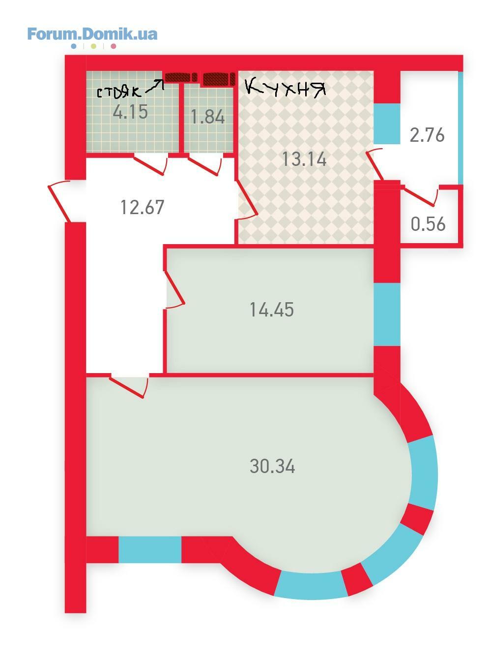

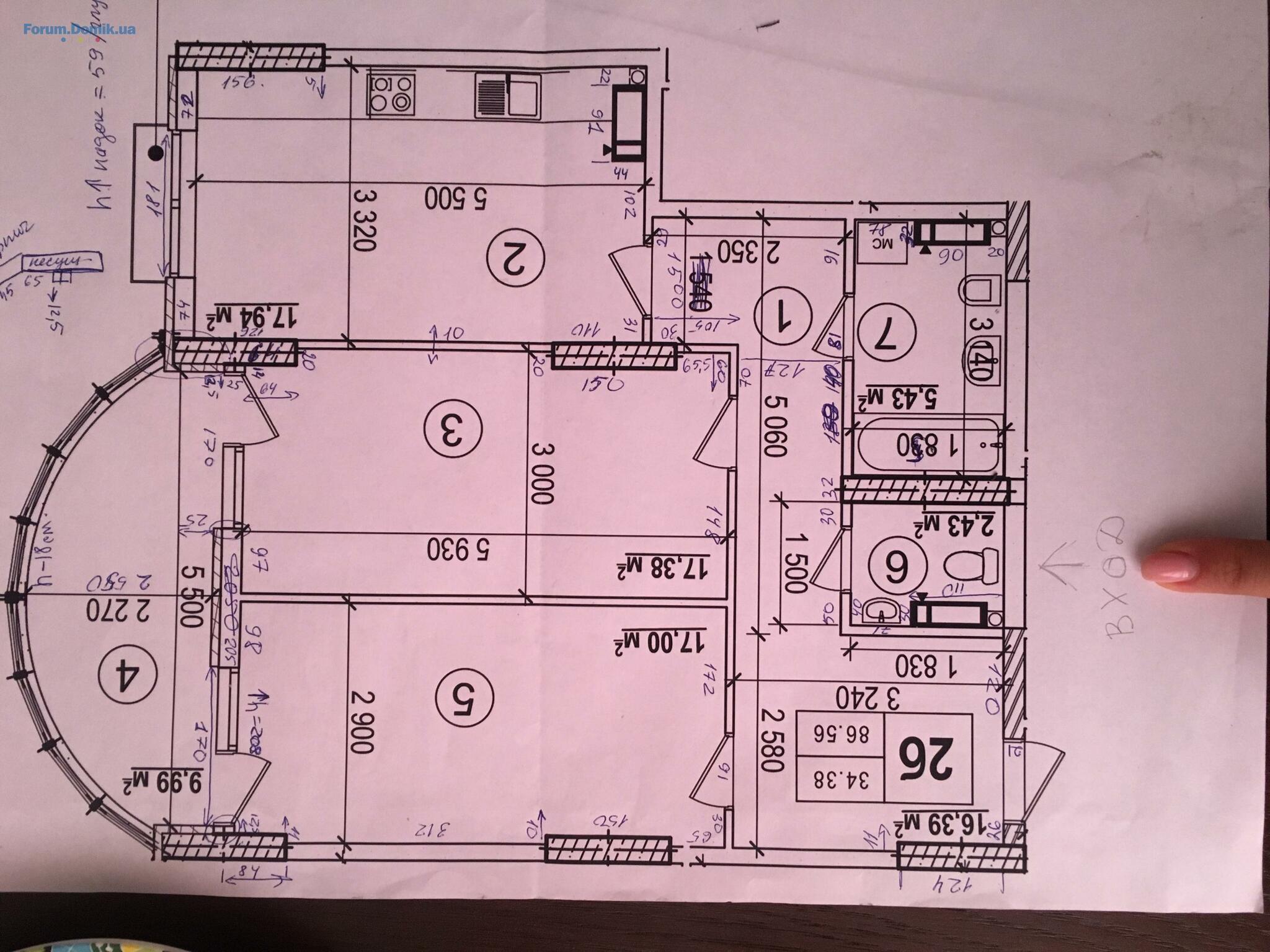

Добрый день! очень нужен совет по перепланировке.
Планирую сделать 3 комнаты: спальня,детская и кухня+гостинная. Очень хочется задействовать эркер в гостинной с кухней,но расположение комнат такое,что по функциональности эркер будет в спальне (если эту большую комнату делить на две)и при этом квартира станет еще темнее.
Куда можно перенести кухню максимально правильно и рационально. Про запрет переносить мокрые зоны уже вычитала. Но такая планировка совсем не нравится. Сейчас есть только стояк,от которого нужно вести комуникации в кухню,так почему бы их не провести в более удобное место. Или может как-то можно хорошо сделать без переноса...
Несущие стены только по периметру
Хелп!Хелп!
Хелп!Хелп!

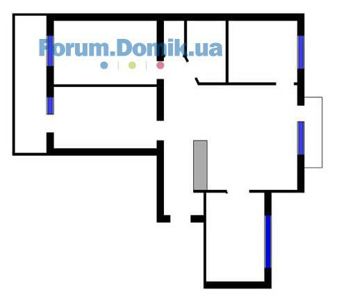

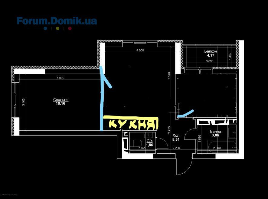

Здравствуйте всем!
Уже сломал голову, может у вас возникнут какие-то идеи)
Квартира 1к 49.7м2. Нужды делать две спальни нет т.к. проживать будет двое. Планировали сделать спальню и кухню-гостинную.
Из всего, что удалось придумать - это перенести вход в гардеробную с спальни, в коридоре сделать нишу под шкаф (т.к. если стену делать вдоль стены гардеробной, то она практически впритык к окну). И разместить кухонный гарнитур вдоль достроенной стены (отмечено красным).
Но возникает проблема, что студия квадратной формы и я совершенно не представляю как расположить мебель. Исходную планировку и то, что нафантазировал прикрепляю)
Буду благодарен за любые идеи)
Наталья 988
Н9
35
09 марта 2018
26 март 2019 19:27
В кухне-гостинной на левой стене поставьте диван, а на противоположной обеденный стол и над ним повесьте телевизор. А вообще хороший прием - начертите макет комнаты , из картона сделайте мебель - с соблюдением пропорций и двигайте. Так гораздо нагляднее и понятнее.

Цитата "Kvart123":Добрый день! очень нужен совет по перепланировке.
Хелп!Хелп!
Комнату 14 м кв объединить с коридором и кухней - получится кухня-гостинная большая и сделать эту комнату проходной. Из нее входы в обе спальни. Так кухня останется на своем месте. Простое и эффективное решение на мой взгляд.
Хелп!Хелп!
В ванній кімнаті зробіть ще і туалет. Частину коридора з туалетом використовуйте під кухню. А в кухні буде гарна кімната , тільки трошки менша
В плані квартири можна вказати на кухню нішу що знаходиться в коридорі. Для неї потрібно 5 м. На площі частини кімнати поставити холодильник тумбочки і т д. все законно.
adda
a
10
08 июля 2017
28 март 2019 13:19
Дякую за відповідь!
Саме тієї частини коридору не вистачає до 5 метрів, там виходить 4,34. Якщо ж рахувати коридор + частинка кімнати, яка заходить на нього, то необхідний метраж є, але ж він складається з коридору та житлового приміщення, чи не є це перешкодою для узаконення?
А ,якщо кухню нішу зробити на місці туалету, а санвузол сумісний, то було б три ізольовані кімнати .Звичайно без затверджкення перепланування ,але це не є порушення, а погіршення ваших умов життя. Звісно пріорітети розставляєте ви!Сусіди нижні та верхні скаржитись не будуть

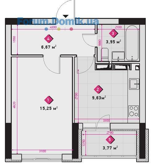

Здравствуйте. Есть однушка в новострое 39 м и перепланировка.
Можно ли такое узаконить? Может кто сможет подсказать как можно улучшить такую планировку?
Из нюансов:
дом монолит, стены газобетон
зона спальни от зоны кухни будет отделена раздвижной перегородкой
мокрая зона только в кухне нише
на лоджии панорамное остекление.
Спасибо огромное за помощь!
Из нюансов:

Цитата "Нова 106":Насколько я знаю, нельзя переносить кухню на жилую площадь. Это называется перенести мокрую точку. Нужно после этого делать ввод в эксплуатацию. Это кусается и по деньгам и по времени.
уже можно, если нет газа... и вообще, разрешили любую перепланировку, если она не затрагивает инженерные сети, вентиляционные короба и несущие стены https://zakon.rada.gov.ua/laws/show/236-2019-%D0%BF#n31

А где такое написано? Не вижу
