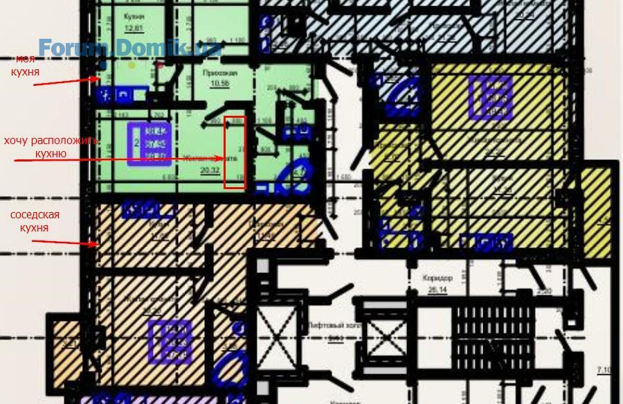

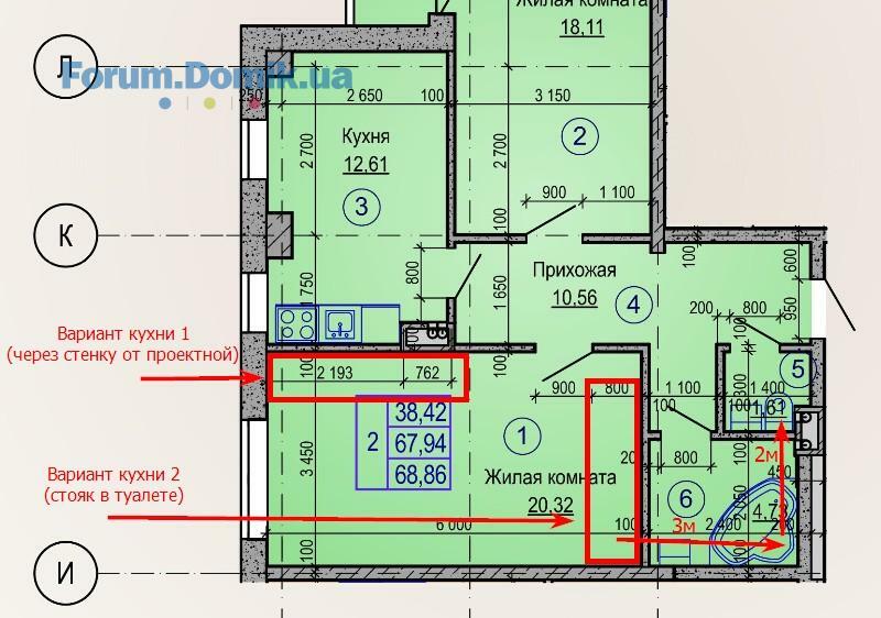

Хочу перенести кухню в жилую комнату, сделав кухню-гостинную Возможно ли это с юр.стороны или нет? Читал новости, что перепланировку не нужно узаканивать, если там не сносиш несущие стены.
Вводная инфа:
1. Несущих стен нет (монолитный железобетонный безригельный каркас).
2. Есть два варианта размещения кухни (2 вариант предпочтительнее, но не уверен по сантехнике, не консультировался еще):
- через стену от первоначальной кухни
- возле стены, что к ванной идет (через коридор).
3. На скриншоте план:
Вопросы:
1. Можно ли перенести кухню в комнату, чтобы не было проблем с юридической точки зрения?
2. Идеальный - это 2 вариант. Но там до стояка далековато, минимум 3м. + еще 2м (стояк вроде в туалете).
Вводная инфа:
Вопросы:

Цитата "Wirys32":
Вопросы:
По идее, кухню нельзя делать над жилыми помещениями нижних этажей. Но это надо уточнить, может это уже поменяли.
Я бы окно и кусок кухни присоединила к комнате.
И получится помещение с кухней в нише у окна.

Цитата "Wirys32":Хочу перенести кухню в жилую комнату, сделав кухню-гостинную Возможно ли это с юр.стороны или нет? Читал новости, что перепланировку не нужно узаканивать, если там не сносиш несущие стены.
Вводная инфа:
[attachment=0]156830774287_kiss_121kb.jpg[/attachment]
Вопросы:
Добрый день! Сами недавно рассматривали все возможные варианты перепланировки и вот что удалось узнать:
- Узаканивать не нужно переплаинровку если не только в несущие конструкцие нет вмешательства, а и в инженерные системы общего пользования. Т.е. во втором варианте подключая кухонную вытяжку к стояку ванной вы тем самым вносите изменения в инженерные системы. Этого может никто и не узнать, если, конечно, соседи по стояку не начнут жаловаться из-за запаха кухонных блюд.
- С юридической точки узаконить перенос кухни (т.е. получть техпаспорт с соответствующими изменениями) над жилой комнатой на данный момент нельзя. Если вам не обязательно иметь на руках документ со всеми изменениями, то можете переносить и жить себе спокойно.
Ага, отличная идея. И коммуникации, и места еще больше в гостинной. Попробую спроектировать в планнер5Д
Спасибо.
1. Но я и вытяжку планирую протянуть к кухонной, т.к. да, нельзя кухонную подключать к вытяжке ванной.
2. Несущие стены ломать не буду, т.к. их нет :) А вот то, что мойка будет не на своем месте, а над жилой комнатой соседей - вот в этом вопрос.
Я также читаю новости, мол приняли закон, что узаканивать не нужно перепланировку. Но там так все не очевидно написано. Меня уже напугали "мокрыми точками". А по факту я только раковину переношу и плиту электро. Вытяжка будет по каналу идти в кухонный канал, а не в ванную.

Цитата "Wirys32":Я также читаю новости, мол приняли закон, что узаканивать не нужно перепланировку. Но там так все не очевидно написано. Меня уже напугали "мокрыми точками". А по факту я только раковину переношу и плиту электро. Вытяжка будет по каналу идти в кухонный канал, а не в ванную.
Витяг з нових ДБН: "5.19 Не допускається розміщення туалету та ванної (або душової) над житловими кімнатами і кухнями. Ці приміщення допускається розміщувати над кухнею квартир, розташованих у двох або декількох рівнях. Не допускається кріплення приладів і трубопроводів безпосередньо до міжквартирних стін і перегородок, які огороджують житлові кімнати."
Про кухні ані слова.

Отличается по законам у нас многое, уже почитал Радость Но про мокрые точки еще не разобрался.
Кстати, через стену от моей планируемой "кухни-гостинной" у соседа кухня 0_0. Значит там есть трубы и стояк? Это вообще не понятно как, если запрещено законом трубы крепить между жилыми комнатами:

— Какие именно ремонтные работы, связанные с перепланировкой, не требуют оформления специального разрешения?
— Их очень много. Например, когда люди делают дверные проемы в некапитальных стенах или возводят гипсокартонные перегородки: в проходной комнате устанавливают стену с дверью и таким образом создают отдельное закрытое помещение. Также речь идет об объединении санузла, если сносится перегородка между туалетом и ванной. Еще имеется в виду установка сантехнического оборудования в пределах туалета и ванной комнаты, без переноса его в другие помещения, или перенос мойки в пределах кухни. Это также модные сейчас квартиры-студии — объединение кухни с комнатой. Повторюсь: если во всех этих случаях нет вмешательства в несущие конструкции, то брать разрешение на перепланировку не надо.
Источник: https://fakty.ua/228626-dlya-obedineniya-kuhni-s-komnatoj-ili-vannoj-s-tualetom-poluchat-specialnoe-razreshenie-ne-nuzhno
То есть если мойку в пределах кухни переносите - согласовывать не нужно. Если переносите в комнату - тогда нужно :(

А в прихожую если?Цитата "Wirys32":
У Вас там можно в прихожую вынести кухню и присоединить комнату 18 кв.м. Вход на бывшую кухню (помещение 12 кв.м.) перенести дальше в этой комнате. А вход в комнату 20 кв.м. останется на месте или можно там еще немного подвигать стены.
