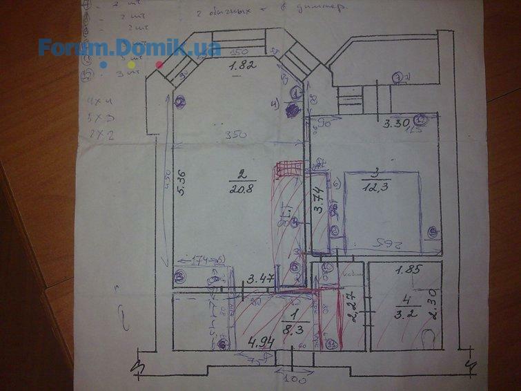

я перепланировал свой 48 м2 1К новострой в 2К студио - нишу для кухни сделал встроеной в стену гостиной, гостиная ~20м2, спальня на месте прежней кухни ~12m2, увеличил санузел с 4 до 7.5м2 (как сказал один из рабочих, теперь там конем бегать можно) сделал норм гардеробную-кладовку ~3.5м2 чтоб обойтись без шкафов вообще. + небольшая прихожая полтора на два метра. квартира получилась просторная и функциональная. дичайше рулят в плане простора раздвижные двери.
все перегородки мне сложили из кирпича, оставшегося от старых перегородок, выбив последние. главное чтоб у бригады руки росли откуда надо, и это будет стоить копейки по сравнению с выносом строймусора и установкой гк перегородок. про шумо и теплоизоляцию я молчу
схему в принципе могу приложить но это будет фотка ооочень почерканого чертежа там хрен что разберешь)

для любителей поламать глаза

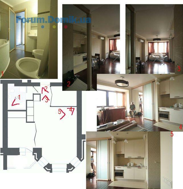

Планировку хорошо продумали . Как на практике будут работать такие двери ? Мы все привыкли к углам и квадратам а ведь "природа не терпит прямых углов ".

мои раздвижные двери на вид не отличаются от обычных, разве что не открываются а уезжают в стену (это кстати единственные места где исользуется гипсокартон) по деньгам выходит дешевле (не нужны коробка наличник и тп, покупается обычная дверь и подвесная система за 300 грн)
