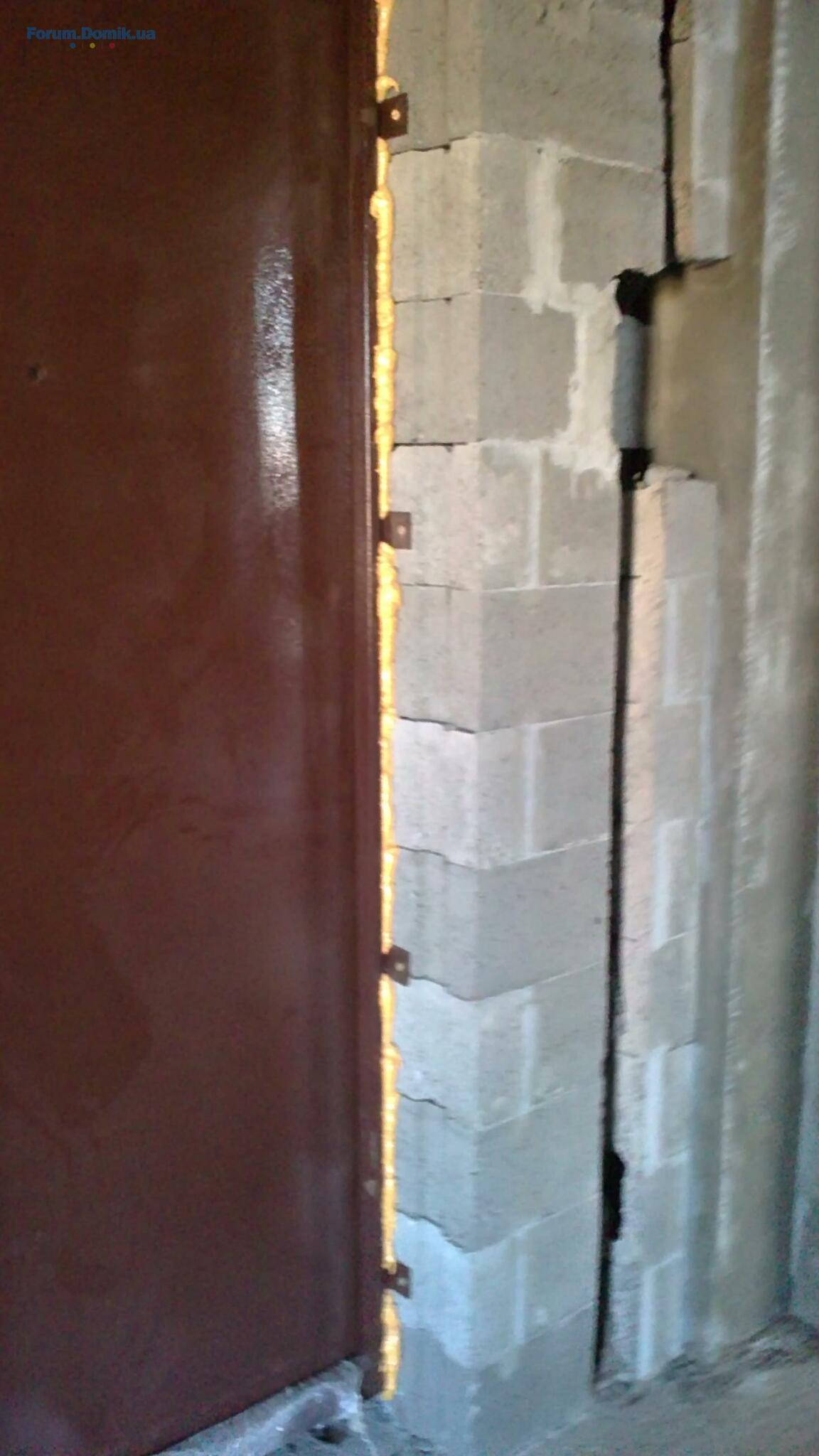

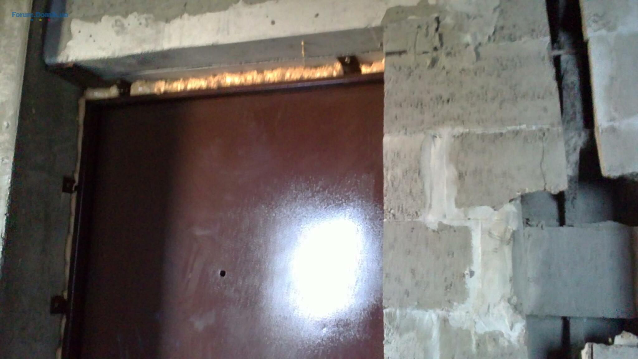

Були в 2 секції, бачили таке: встановлено вхідні двері без замків, пробито дірки під електропроводку, якісь дверцята по поверхах розкладені, стяжки немає, під стелею задуто жовтою піною по всій квартирі.

[quote="Сапожник"]С технической частью как-то тоже куча проблем ...
Кстати хорошая тема. Предлагается выложить на форуме указания по приемке квартир у застройщика.
У этого застройщика были проблемы на предыдущих объектах, как минимум по следующим пунктам:

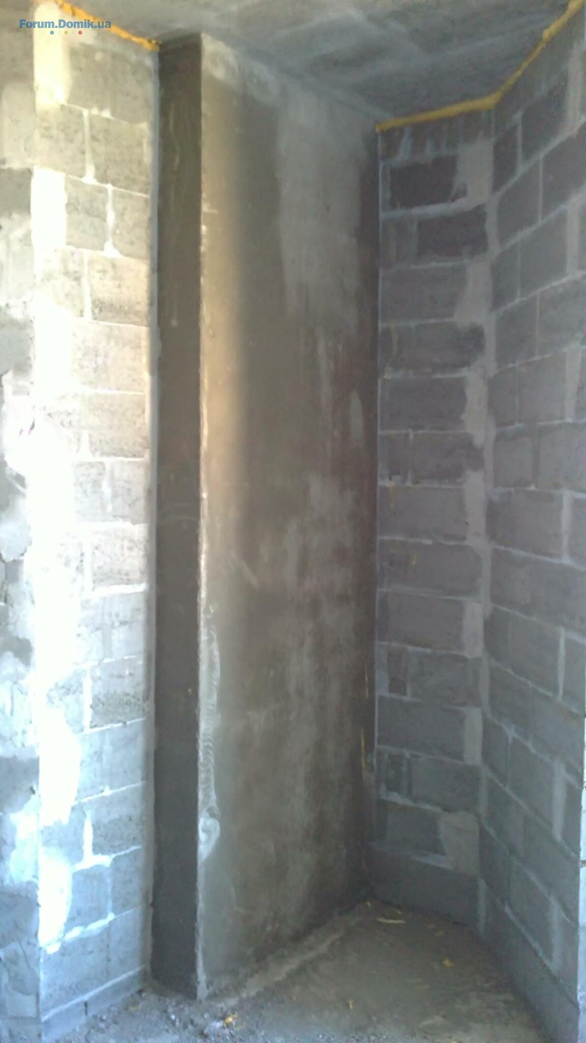

1. Места, где оконные блоки заделывались пеной, пены было всего сантиметр-полтора, а дальше дыры (сам выскребал отверткой пену, что бы запенить все пространство внутри);
2. Электрическая проводка прокладывалась какая была под рукой (на освещение попадался провод 0,75-1 СМ2, при норма 1,5 см2, а на розетках был 1,5 см2 при норме 2,5 см2). Соседи некоторые заменяли проводку своими силами. А те же электрики, что строили дом, предлагали свои услуги за 5000-6000 за квартиру;
3. Оконные блоки пришлось регулировать за свои деньги (80-100 грн. за один механизм);
4. На потолке были наплывы бетона между фанерными плитами, которые используют для опалубки при монолите. Итого 500-1000грн. за демонтаж этих "швов" с помощью болгарки в зависимости от площади квартиры.
Все убеждения застройщика, что пишите замечания в акте приема-передачи квартиры от строителей, а они будут устранять, заканчивались следующим: или берите ключи или ждите еще три месяца пока может быть устранят ваши замечания. Так что рекомендуется в процессе посещения квартир "выкладывать замечания на официальную бумагу в ЖИБ".
Продолжение следует...

ну... примерно и тут такие-же проблемы.
У кого-то видел четыре разновидности проводки - я тебя слепила из того что было.
* В перестенках бумага и мусор, чтоб сэкономить раствор
* нет перевязки перестенков со стеной арматурой. Она может лежать, но не засверлена
* У кого-то дверная перемычка лопнула пополам - арматуры внутри не обнаружено
* Замечание писались еще до сдачи - игнор полный
* стены кривые - говорят, что все в пределах нормы
* пожарная сигнализация в квартире украдена и не разведена полностью
* разводка водоснабжения сделана "тяп-ляп", смесь паянного полипропилена и Рехау. В некоторых планировках не сделана. Аргумент: зачем ее делать, если вы ее все-равно снимите.
* уровень канализации у некоторых сделан под "унитаз на уровни груди"
* Счетчики у некоторых установлены за кирпичной перегородкой - показаний не видно
* Трубы канализаций в межэтажных перекрытий могут быть лопнувшие
* Комплекты выдаваемых смесителей/розеток/коробок могут быть неполными - украдены/нет на складе
.... и т.д. и.т.п.
