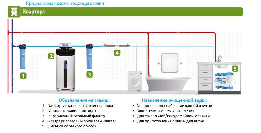

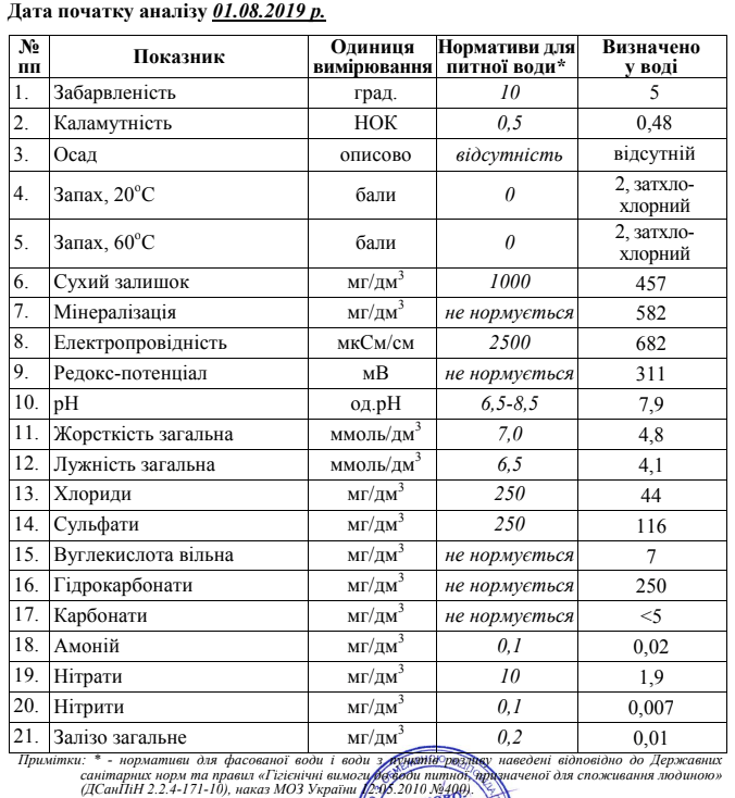

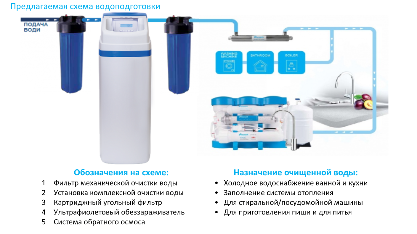

Этап подготовки к ремонту в новострое, планирую водоподготовку. Задача, кроме гигиены и приготовления пищи, чтобы оборудование прослужило подольше, чтобы налет не оставался на смесителях.
Интересуюсь сторонним мнением о предложенной поставщиком оборудования схеме водоподготовки для квартиры (2 санузла, 3 человека, газовый котел)
Не видите ли избыточности?
Опыта в данном вопросе нет, но на первый взгляд есть мнение, что при таких результатах пробы избыточность все-таки существует.

Для поставленной задачи УФ лампа и угольный фильтр особо не нужны. С другой стороны у фильтра и цена невысокая -- убирать имеет смысл только если совсем денег жалко.
BTW: разницы между 1м и 2м вариантами в упор не вижу. Или это просто разные поставщики?

15 авг 2019 09:17
Поставщик один, оборудование разное.
