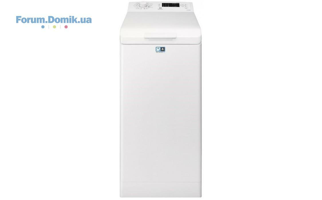

Купила собі пральну машину і не знаю, чи підключати її через фільтр, чи фільтр обминути. Якщо через фільтр, то можливо не вистачатиме тиску, адже фільтр створює перешкоду для подачі води (так сказав майстер, якого я хочу найняти для установки). Але коли підключити поза фільтром, то все сміття потраплятиме в машину і вона прослужить недовго. Як у вас підключена пральна машина? В мене така
Lucien
L
12
09 мая 2016
23 дек 2017 21:09
По розумному і без зайвої витрати грошей потрібно робити так:
На вході у квартиру одна за одною дві 10-ти або 20-ти дюймові колби: перша - механіка, друга - пом'якшувач.
А далі під мийкою на кухні фільтр на дві 10-дюймові колби: в кожній картридж з різними фракціями активованого вугілля.
В підсумку у вас уся техніка та сантехніка захищені від механіки та жовтуватого осаду кальцію, а питна вода з крану ще й від більшості розчинних домішок.
І саме головне - систематично міняти картриджі цих фільтрів! Не рідше одного разу в два місяці! Ось це головне, а не понтові осмоси, мембрани і наповнювачі з "космічними" матеріалами.
Схема приведена для більшості стандартних квартир, з більш-менш стандартними параметрами води. Якщо у вас багато заліза чи інших місцевих домішок тоді на на вході в квартиру додатково встановлюємо ще одну-дві колби очищення від конкретних домішок.
Ну а як же очищення гарячої води? А ніяк. Знову ж таки моя особиста думка, правда заснована на суттєвому досвіді, що гаряча вода повинна нагріватися з холодної в межах квартири. Тобто бойлер, проточний водонагрівач або котел. І це набагато дешевше і якісніше ніж міська гаряча вода. Ще й постійно в наявності.
