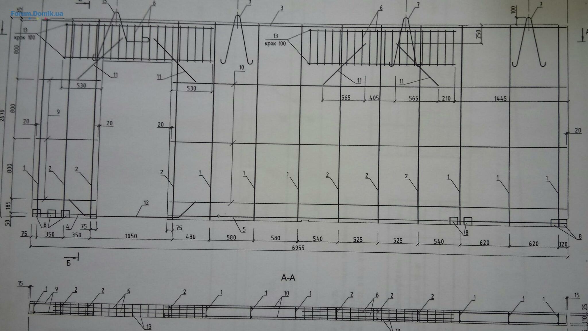

На одной из моих инвестиций (кстати тоже панелька) у инвестора было желание сделать дверной проем несучей стены. Этаж был высоким, и начали только делать первые этажи. Обратился инвестор с этой просьбой к застройщику и тот сделал правки в проекте.
Что это значит? На заводе делают панель с дверным проемом, армированную (как бы с перемычкой). То есть пасспорт уже будет иметь этот дверной проем.
Как говорит russsvik, наша панель тоже "армированная".
Но, господа, есть один ньюанс. Всё дело в документации, в проекте (на самом деле в ответственности).
Именно поэтому я и спрашивал у barracuda2015, на каком этаже квартира.

Цитата "russsvik":Помогите не могу добавить фото или изображение. как это сделать.
Выбрать файл (Choose file) --> Добавить файл

Цитата "NicolasМ":На одной из моих инвестиций (кстати тоже панелька) у инвестора было желание сделать дверной проем несучей стены. Этаж был высоким, и начали только делать первые этажи. Обратился инвестор с этой просьбой к застройщику и тот сделал правки в проекте.
Ув. Николас ваш пример здесь не подходит, т.к. данная панель позволяет сделать два проема на любом этаже, от 1 до 25 этажа. Сейчас Застройщик на это не пойдет (это доп. затраты), а вот после сдачи в эксплуатацию Вы можете соблюдая нормы действующего строительного законодательства это легко сделать (т.к. панель позволяет прорезать второй проем без усиления).

Цитата "russsvik":[attachment=0]IMG_20150910_151934.jpg[/attachment]
Этот чертеж стеновой панели с возможностью прорезания второго проема разработан ТОВ "Фундамент проект".
russsvik
r
113
09 августа 2015
12 сен 2015 19:59
Может быть. Но производится данная панель на мощностях ДСК3. Получена схема в производственном отделе по личной просьбе. Консультировал зам директора по производству. Но еще раз повторяю согласование на дополнительный проем нужно делать. И положительный результат по согласованию более чем реальный. Надеюсь схема панели не является закрытой информацией иначе будет не удобно.
