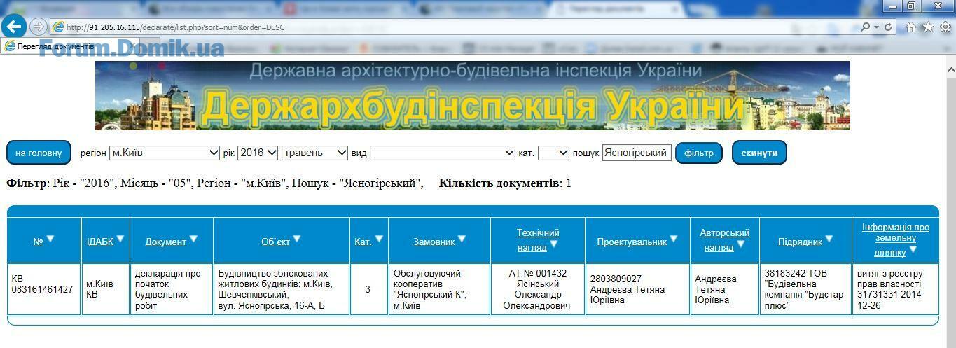

Цитата "Кучеренко":Разрешение на строительство на https://91.205.16.115/declarate/list.php?sort=num&order=DESC Актуально на сегодня.
не разрешение, а всего лишь декларация и совсем не на то что строят и продают
