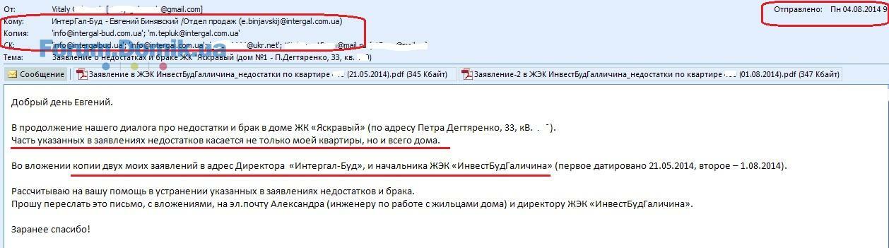

На протяжении последнего года я многократно сообщал в устной и письменной форме о проблеме с шумом сантехники представителям отдела продаж "Яскравого" и инженеру по работе с покупателями (все они сотрудники застройщика ИнтерГалБуд). Так же я вышел на связь и с архитектором здания Иваном Быковым (в том числе и потому, что сотрудники застройщика ссылались на то, что "мы не виноваты - это такой проект").
Естественно, ставил в копию писем и ЖЭК, как обслуживающую организацию.

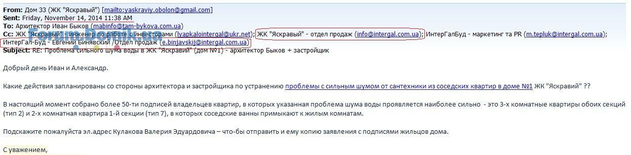

В своём предыдущем сообщении я обещал привести копии переписки с застройщиком (включая отдел продаж!) и архитектором здания Быковым - как подтверждение лживости ваших комментариев про "не было заявлений". Смотрите ниже экранные копии из почтовой программы - там выделены и даты, и получатели писем (контакты взяты с официального сайта ЖК "Яскравый" и ИнтерГалБуд).

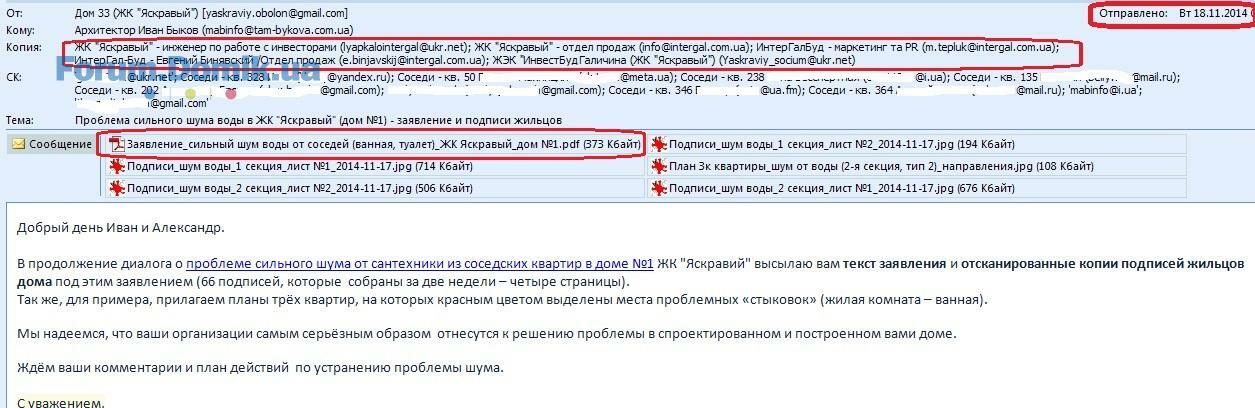

Так же во вложении к этому сообщению находится копия написанного мною коллективного заявления от 30.10.2014, которое я лично передал в руки инженеру по работе с покупателями "ИнтерГалБуда" Александру Ляпкало (вместе с подписями жильцов проблемных квартир дома №1). Это было в помещении ЖЭКа, где у него приёмный день по пятницам). Обратите внимание, кому адресовано это заявление!
Кстати, до марта 2015 года сотрудники отдела продаж "Яскравого" открещивались от диалога о проблеме шума сантехники в уже заселённом доме №1 - мол они заняты продажей квартир в новых домах №2 и №3, и именно инженер по работе с инвесторами и занимается решением проблем в уже заселённом доме. Нужно отметить, что инженер по работе с инвесторами был многократно у меня в квартире на "прослушивании" - и сам, и в составе нескольких комиссий (с представителями ЖЭКа, архитектора и СЭС).
Первое письменное заявление о многочисленных проблемах и строительном браке в моей квартире я передал инженеру по работе с инвесторами ещё 30.05.2014 (а дополнительное - 30.08.2014).
Я, как мог, призывал разных людей, имеющих отношение к постройке дома, к решению проблемы чрезмерного шума от соседской сантехники. И те комиссии с сотрудниками застройщика, которые несколько раз приходили ко мне домой и в квартиру ещё одного жильца в первой секции, лишь подтверждают, что застройщик знает о проблеме чрезмерного шума, но, по факту, до сих пор НИЧЕГО НЕ СДЕЛАЛ по устранению этой проблемы в моей квартире и в других проблемных квартирах дома №1.
И это вина застройщика, а не жильцов проблемных квартир!
И за всё это время я не получил ни одного письменного ответа от "ИнтерГалБуда" (ни от отдела продаж, ни от инженера по работе с инвесторами, ни от стройдепартамента ИнтерГалБуда). Только устные разговоры и унылые ответы по телефону "о проблеме знаем, ею занимаются ответственные сотрудники компании".

В этом письме я выслал копию заявления и подписей жильцов проблемных квартир.
Его получил и архитектор Быков и инженер по работе с инвесторами "ИнтерГалБуд" и отдел продаж "Яскравого" (адреса выделены красным).
Копии моих писем с заявлениями о проблеме чрезмерного шума в доме №1 - они были адресованы и сотруднику отдела продаж "Яскравого" Евгению Бинявскому (с ним я общался при покупке квартиры) и общий адрес отдела продаж ИнтерГалБуд, и инженеру по работе с инвесторами "ИнтерГалБуд" и архитектору здания Ивану Быкову (их адреса выделены красным).
Очередной призыв к застройщику, оставленный без ответа, как и предыдущие...

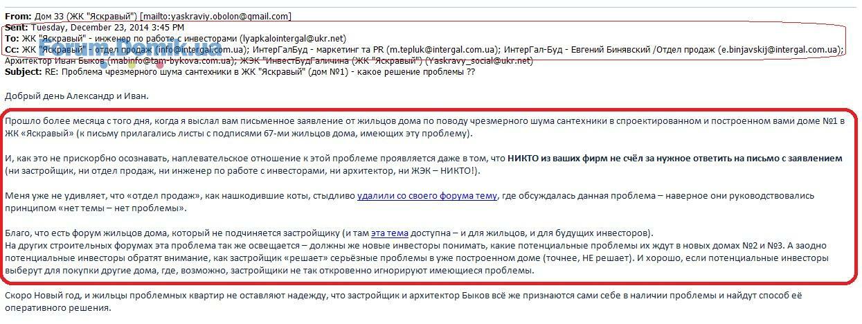

Жорик_Вартанов, vovanes - спасибо, что так же сообщаете о проблеме с сильным шумом от сантехники в доме №1.
Но нужно писать персональные заявления в адрес застройщика и архитектора, иначе эти "наивные люди" пребывают в иллюзии, что только в моей квартире есть проблемы с чрезмерным шумом, а остальные жильцы дома №1 счастливы от проживания в доме "комфорт класса".
Как вариант, можно использовать текст коллективного заявления, которое я подавал ранее (того, что они "типа не получали").
В идеале, нужно регистрировать подачу заявления в офисе у застрощика (с номером входящего сообщения). Как вариант, отправлять заявления в офис застройщика по почте с уведомлением о получении.
Такие заявления пригодятся для дальнейших заявлений в суд и в ДАБІ (Державна архітектурно-будівельна інспекція України) //www.dabi.gov.ua/
Если застройщик считает за уместное писать такие ответы на публичном форуме (см. их сообщения выше), то, я чувствую, что он так же будет заниматься и решением проблемы с чрезмерным шумом (затягивать, обещать, говорить, что "впервые слышит о проблеме").
Почему-то при личных встречах и по телефону многие находят время и эмоции сообщать мне о таких же проблемах в их квартирах, а вот до написания заявлений дело не доходит (даже и на форуме далеко не все отписываются).
