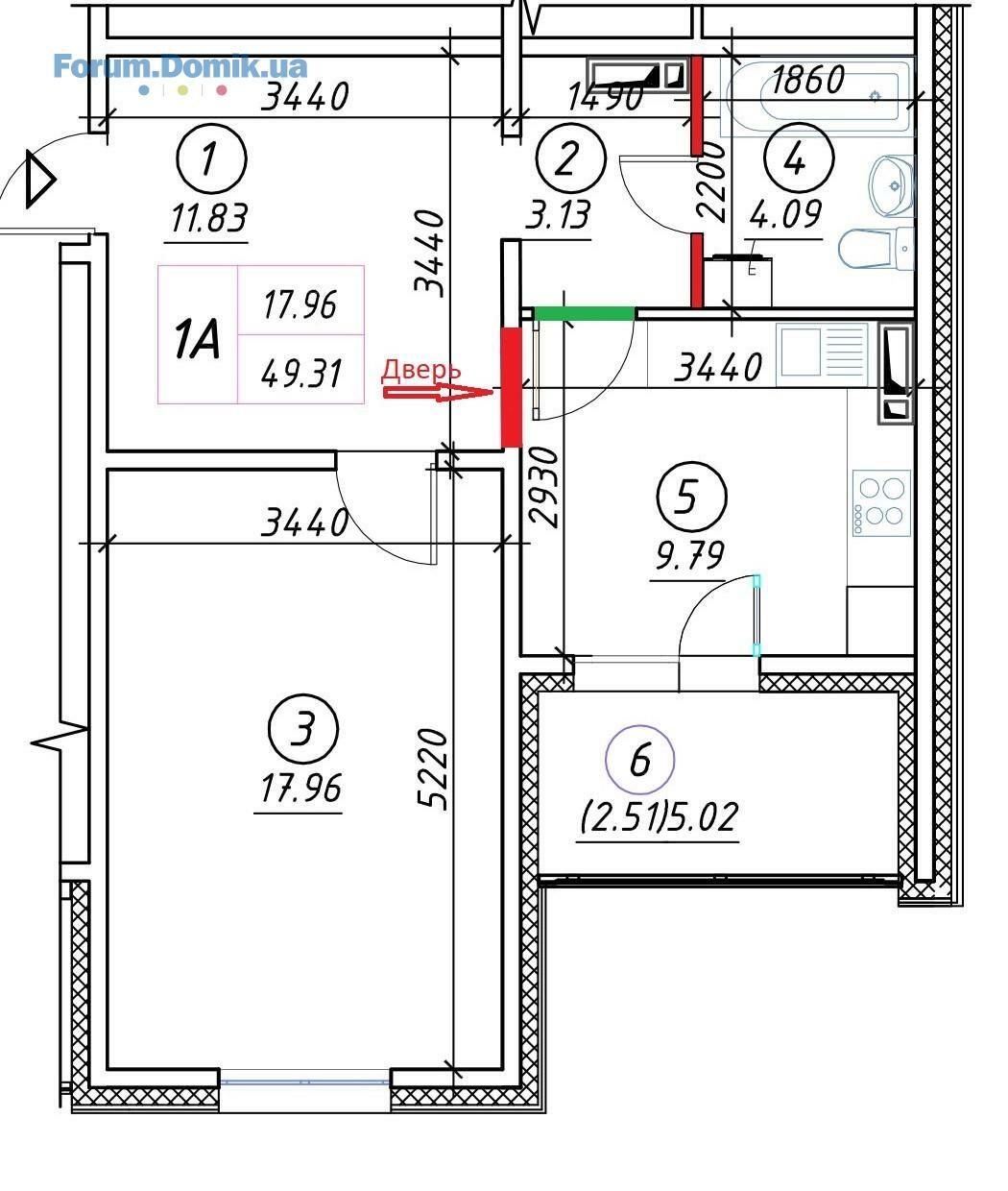

Вообще, непонятно почему вентиляционная шахта находится в этом коридорчике, а не в санузле!) Но мне в ОП сказали, что ни стены, ни дверь в санузле трогать нельзя((
Не поделитесь, какой вы видите перепланировку санузла? Я бы оч хотела раздельный санузел, но не представляю, как это можно сделать, не трогая стен или хотя бы не перенося дверь...
Я рассматривал такой вариант "перепланировки" .. как на фотке ниже.
Стены в с/у как раз можно трогать, остальные стены можно трогать только после разрешения проектной канторы, которая скажет Вам можно ли сделать то что вы хотите, сделают проект ( вы за это заплатите сумму) и делаете сами.
ОП мне тоже говорили что нельзя, ОП мне говорили что и отказаться от ремонта нельзя. Но есть в ДБК барышня, специалист или глава, не знаю, по работе с инвесторами. Вот через нее можно и от ремонта отказаться и по поводу перепланировки узнать.
на фотке - красным убрать, зеленым - замуровать )

В вашей планировке радует, что вентиляционная шахта все-таки оказывается в санузле) Плюс избавляемся от дурацкого коридорчика, расширяя санузел. Однако, вам придется сносить часть стены (под дверь) даже не санузла, а самой кухни... А это, судя по всему, несущая стена (на плане заметна разница со стенами санузла). Что-то мне подсказывает, что уж ее, определенно, сносить будет нельзя.
Там, где вы красным нарисовали, как раз трогать и нельзя, ибо это несущая стена, 160 мм. Несущие стены имеют толщину 160 мм, перегородки или стенки размеров 80 мм можно резать или сносить.
Вы все верно говорите. Я тоже так думал.
Но уточнил сначала на Луговой, мне дали контакты ЦЕНТРБУДПРОЕКТА, созвонился с ними, мне дали ответ что некие моменты перепланировать можно, попросили меня на схеме нарисовать что я хочу, уточнили этаж, номер кв. Я сбросил это все человеку на телефон и получил ответ, то что я нарисовал можно сделать. Вырезать дверь в панели, усилить проем швеллерами и снести стены в с/у. Т.е. по факту панель в кухню конечно же не сносится, а вырезается проем и усиливается металл.конструкцией. Для этого они (ЦЕНТРБУДПРОЕКТ) делают проект, техпаспорт и т.п. Стоить это будет 7000 (сам проект), а работы я могу выполнять по нему после сдачи квартиры (алмазная резка по бетону + усиление ~12000грн, уточнял).

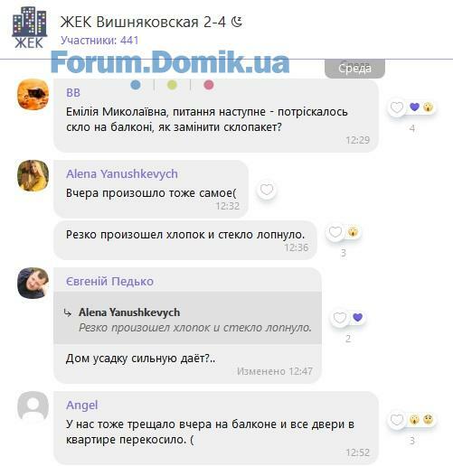

rinko, спасибо за детальный ответ, отдельное спасибо за ваш позитивный пример как нужно решать вопросы перепланировок. Я сам просто чуть не взял квартиру на Вишняковской в Welcome Home, там сейчас (после многочисленных перепланировок от самоучек-"мастеров") в квартирах стеклопакеты лопаться начали и двери крутит, не хотелось бы чтоб и у нас такое случилось.

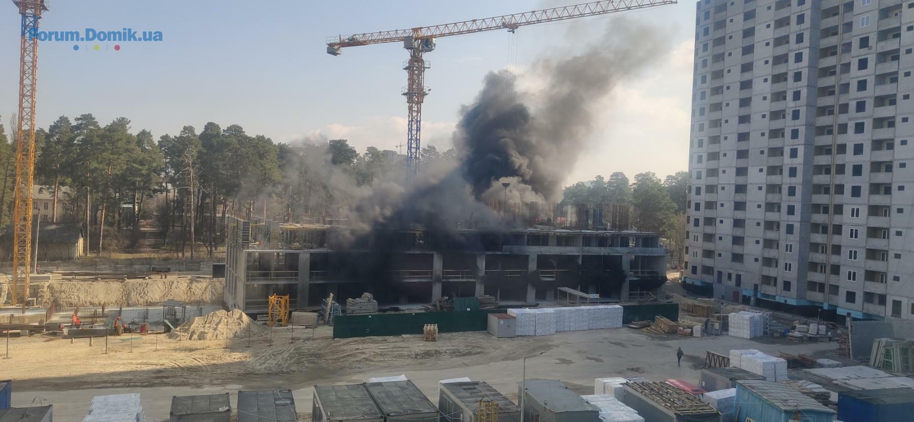

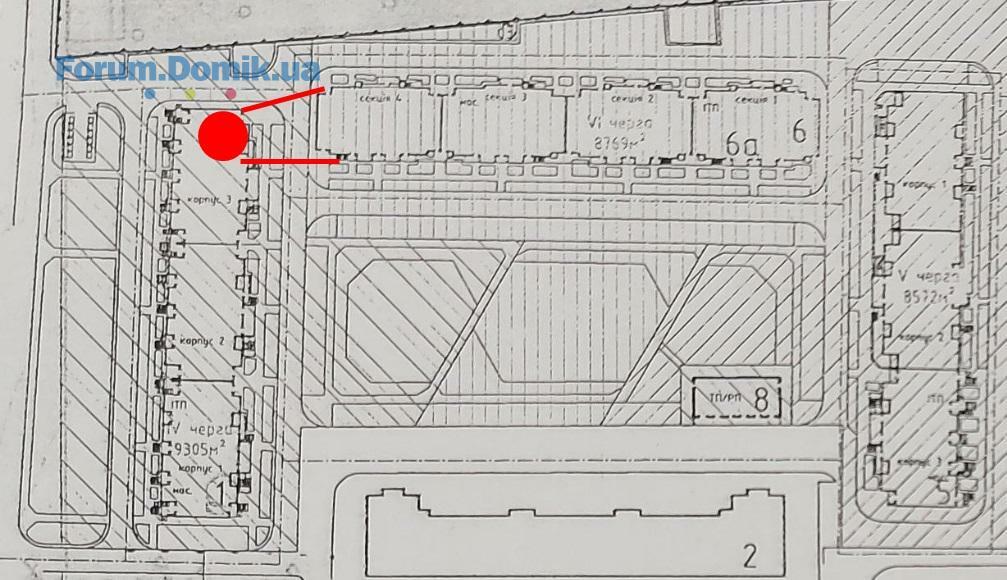

Новости недели в ЖК Вудстория:
1. Квартиры в первом доме остались только с видом на торец 6 дома. См. схему. В 5 и 6 домах двухкомнатные и трёшки ещё есть.
2. На стройплощадке уже был пожар, правда горел не дом, а только утеплитель, лежащий около 6 монолитного дома. См. фото.
