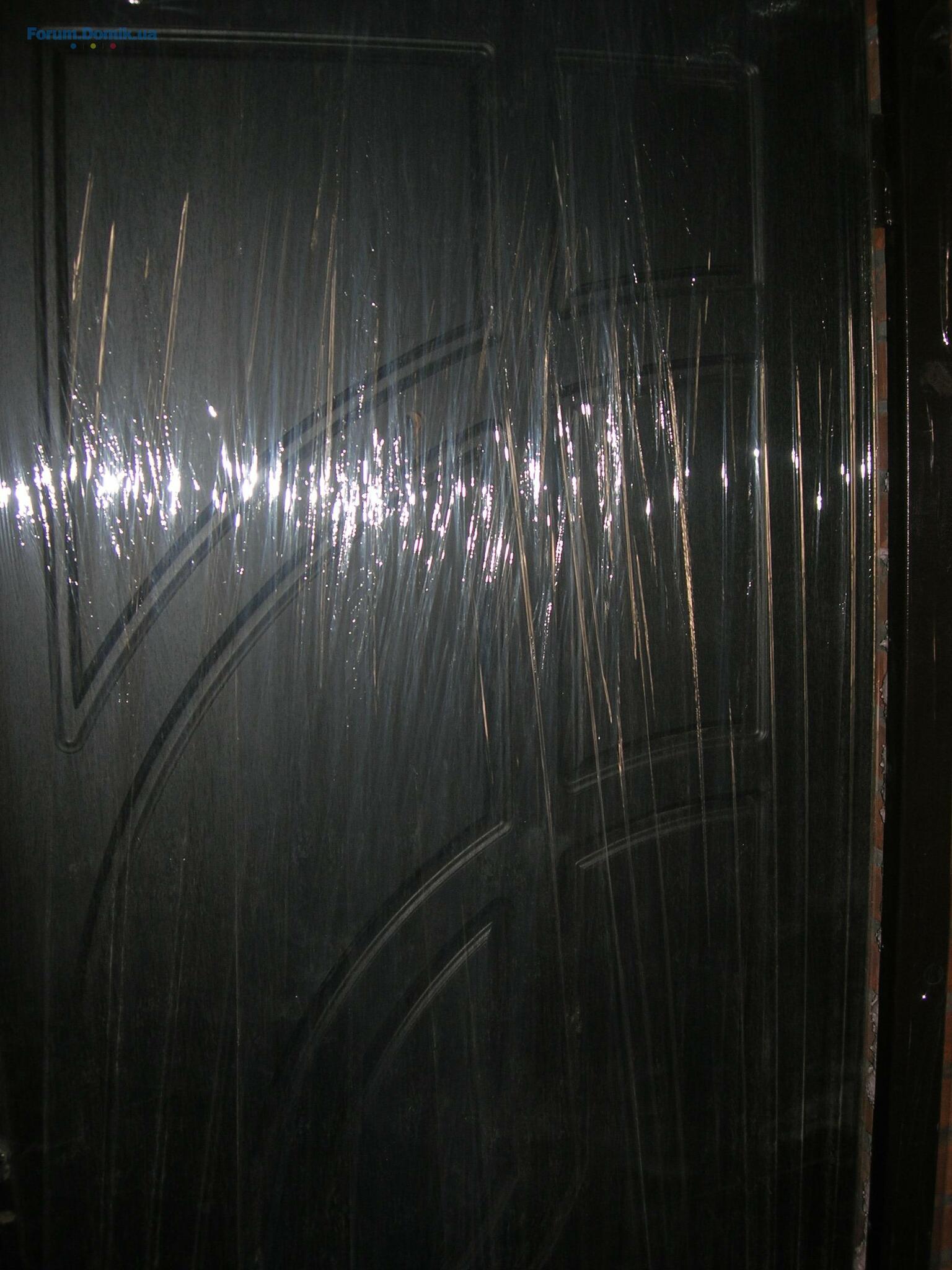

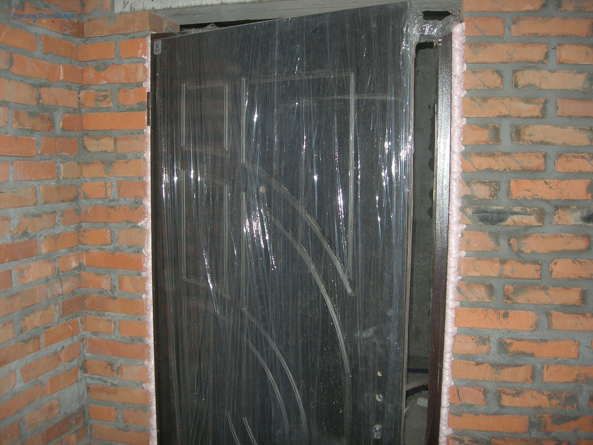

Друзья, давайте поговорим о хорошем.
Видели ли вы двери, которые нам поставили? Я честно говоря в шоке. Таких класных дверей не ставит UDP. Правда. Видел двери в Парковом городе. Так вот у нас двери получше будут. Да, пакостить УБ тоже любит. Но давайте искать и положительные моменты их работы.

Речь идет о каких дверях ?

Входные двери в наши с Вами будущие квартиры.
Тут согласен с Roman169, выглядят действительно не плохо.

Зайдите на сайт любо производителя МДФ накладок на двери, чтобы понять, о чем идет речь и цену вопроса. Входные квартирные двери должны соответствовать первой категории прочности (ДСТУ Б В.2.6-11-97 с изменениям). Толщину облицовочного листа спрятали под МДФ накладку. На двери должна быть маркировка согласно того же ДСТУ:
Умовне позначення дверей приймають відповідно до схеми:
ХХ Х-Х Х Х Х
_____ Вид виробу Д - двері
_____ Категорія міцності (таблиця 1)
_____ Розмір отвору по висоті, дм (рисунок 2)
_____ Розмір отвору по ширині, дм (рисунок 2)
_____ Літера Л-двері ліві (літера П-двері праві)
_____ Клас вогнестійкості (ЕІ 15; ЕІ 30; ЕІ 60)
_____ Позначення даного стандарту
Приклад умовного позначення дверей першої категорії міцності для отвору заввишки 21 дм і завширшки 10 дм, лівої з класом вогнестійкості ЕІ 30:
Д 1 21-10 Л ЕІ 30 – ДСТУ Б В.2.6-11-97.
Так же должен быть указан завод изготовитель.
Коллеги из киевского МЧС (пожарники) – обратите внимание на конструкцию дверной коробки и заделку двери в проем. Огнестойкость этого изделия на монтажной «пенке», учитывая этажность здания (25 этажей), должна быть EI 60 (т.е. 60 мин).
Монтаж противопожарных изделий требует наличие соответствующей лицензии. Из-за этой фотографии, возможно, кто-то лишится лицензии.
