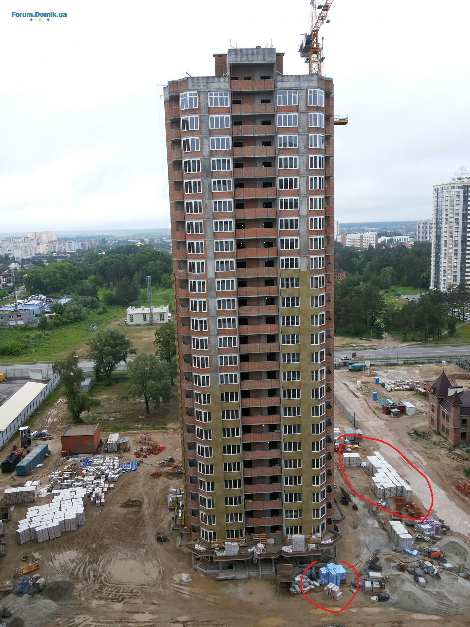

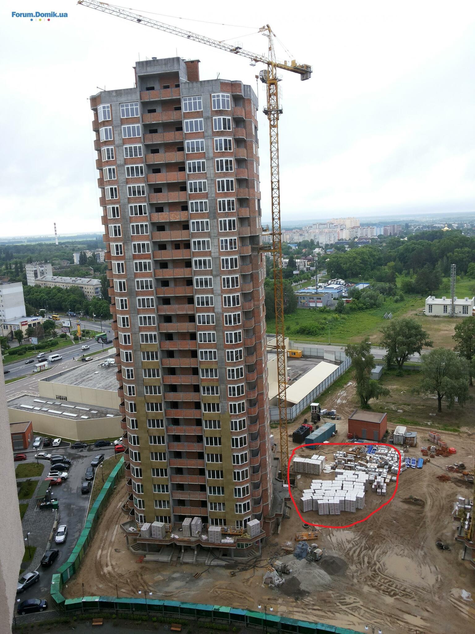

Заметили грубое нарушение застройщика в процессе утепления 3 и 4 дома.
Застройщик проводит утепление фасада базальтовой минватой IZOVER. Утепление в некоторых прогонах уже выгнали полностью. Но работы проводят без изоляции утеплителя от атмосферных осадков. Утеплитель пока не штукатуриться, а просто уже 4 раз намокает под ливнями. И кроме этого утеплитель просто лежит на стройплощадке и ждет своего часа, также не защищен от осадков.
На сайте производителя есть нормы хранения и монтажа этого утеплителя: "Смонтированы теплоизоляционные плиты должны быть защищены от увлажнения (попадания на них почвенной или атмосферной влаги)." а также: "Плиты необходимо хранить в закрытом помещении или под навесом, который защитит от атмосферных осадков."
//www.izovat.ua/ru/хранение-теплоизоляци онных-материал/
//www.izovat.ua/ru/основные-правила-утеп ления/
Но проблема кроется в том успеет ли теперь высохнуть минвата до ее отделки или нет- менеджер изготовителя сказал что, ей нужно от 5 до 20 дней солнечной погоды для просушки в зависимости от степени намокания... Или влага там законсервируется после отделки и будет частично выходить в стены квартир, что обеспечит грибок и т.д.
Возможно есть контакты техотдела или строительного отдела или руководства с кем можно решить эту проблему!?
