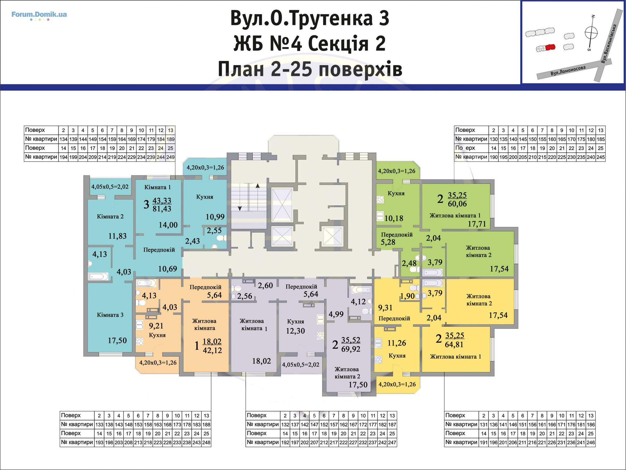

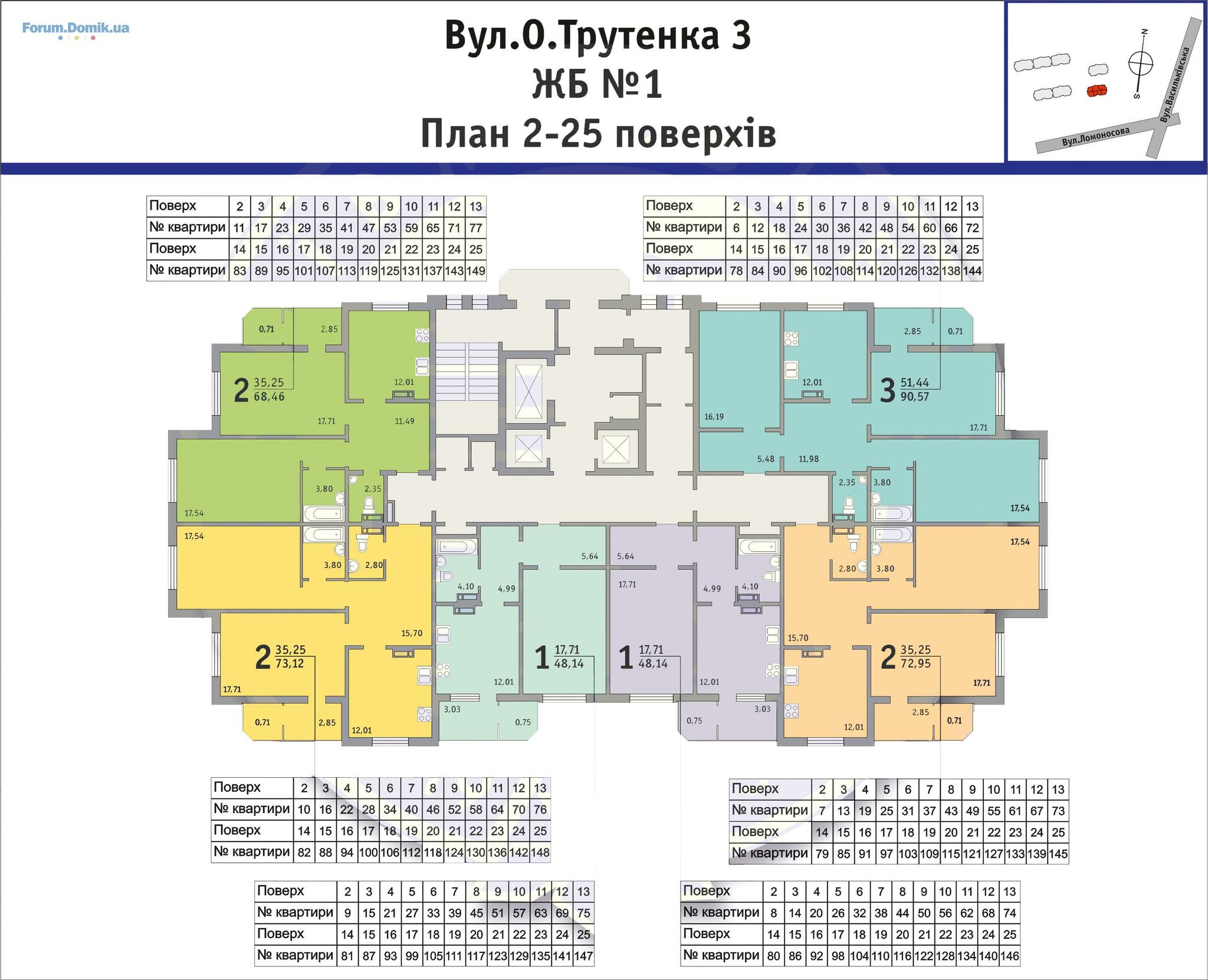

" С точки зрения геометрии" дома 1 и 3,4 имеют разную форму.
Ввиду этого не вижу смысла перемножать размеры стен!

Посмотрите разницу:

Цитата "investor_lemonad":Посмотрите разницу:
Дома складывают с одинаковы по размеру плит. Коридор по размерах стен вообще не сходится с указанной площадью.
Спасибо за картинки. Хочу ошибиться, но пока не получается себя убедить (((

Поэтажные планы и планировки квартир были на сайте КГС и есть сейчас на сайте ЖК "Амурский" - для 1 -го дома. Планировки в домах 1-м и 4-м - отличаются. Там похожие, но не идентичные квартиры. Плюс ко всему в домах 1 и 4 с разными коэффициентами учтена площадь балконов и лоджий. В доме №1 площадь балконов из-за того, что они идут от застройщика с остеклением, учтена как 0,8 фактической площади (кроме незастекленного кусочка), а в доме №4 - как 0,3. Мне кажется, что потеря у Вас целых 6 кв. метров связана с неправильным учетом площади балконов.
Мой "кулькулятор" никаких ошибок мне не выдавал при сравнении параметров квартир в домах №1 и №4. Все площади совпадали с заявленными.
Ловите ссылку и пересчитывайте:
//www.kmb-sale.com/files/210/2-25et.jpg
0,71+2,85+11,95+15,29+17,37+17,2+3,64+2, 67 = 71,68.
Площадь корридора по длинне стен вычисляла в разных квартирах только с целью представить себе, какие варианты меблировки возможны. Никаких несоответствий не возникало.
Кстати, пока 4 дом продавал КГС и представлял в открытом доступе поэтажные планы, площади квартир действительно, незначительно отличались (при желании можно поискать их в архивах КГС). ГЕОС дал скорректированные планы тех же квартир с несколько большей (где-то на 1 кв. м.) площадью. Помнится мне, что Александр объяснил это тем, что проектировщики ошиблись, и учли черновую штукатурку. А ее в панельном доме не будет. Отсюда "набежал" метраж.

Пересчитала еще раз и получилось, что я ошиблась. Извините. Теперь вот так рада, что квартира будет не меньше. Так сама себя напугала )))))

Корридор "по размерах стен" прекрасно сходится с указанной на планах площадью:
3,44*4,94=16,99;
16,99 - 1,7 (2/3 площади туалета) = 15,29.
Параметры туалета: 2,27*1,17621114=2,67.
Что тут может не сходиться?
И общая площадь (71,68), рассчитанная с учетом длинны и ширины отдельных помещений согласно плану, тоже совпадает заявленной.
Не переживайте. Недочет пары метров - это на сегодня меньшее из зол.
