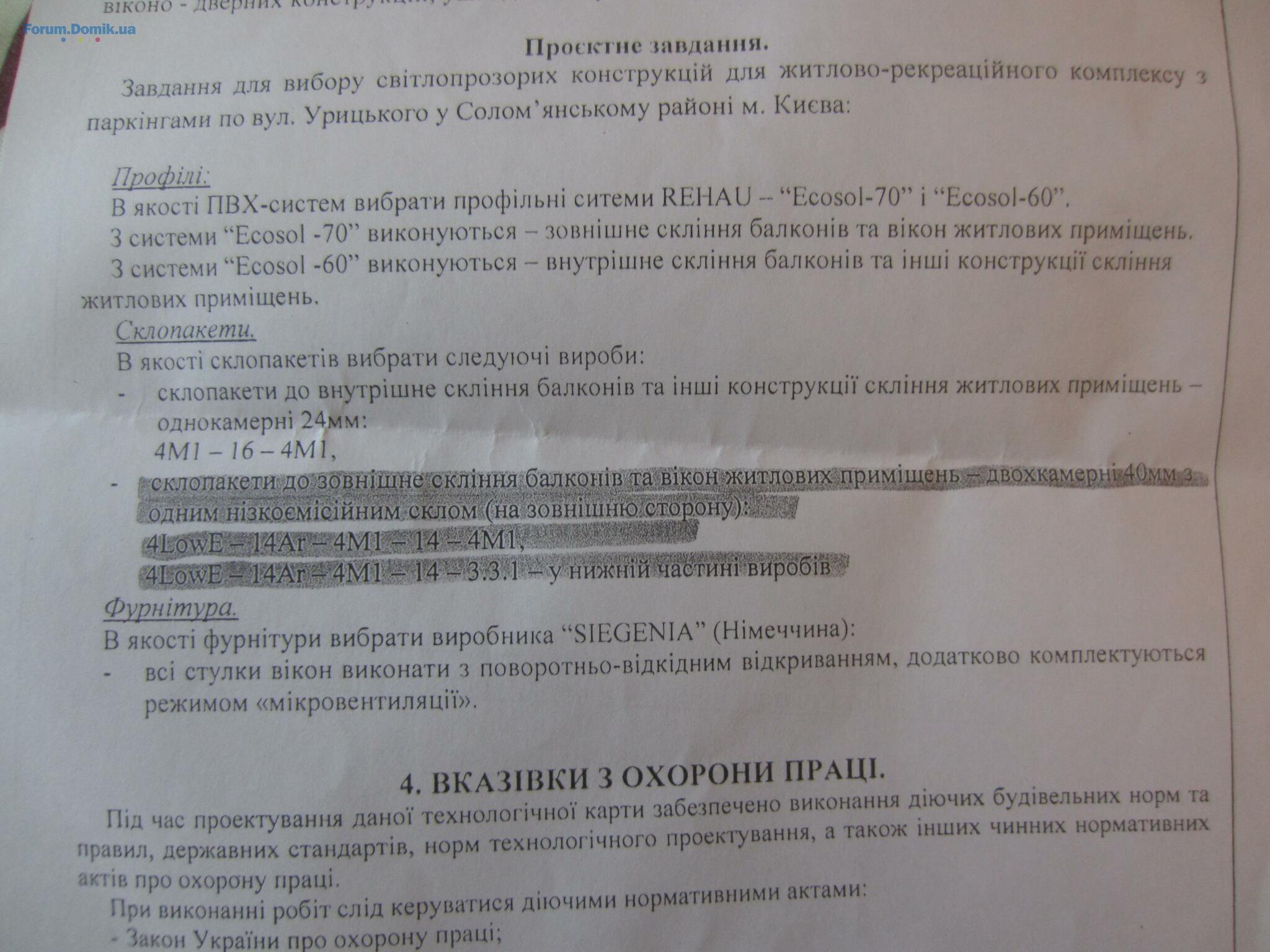

Цитата "Viki-Niki":Нам сегодня в жеке дали копию ответа от застройщика, что окна поставлены правильно. Правда я еще ее не читал. Завтра выложу скан сюда.
Кстати--почитайте внимательно..(мне тоже пришло такое письмо-с отпиской).Думаю--надо заказывать независимую экспертизу.

Вот что касается самих стеклопакетов, такой ответ.И типа по-этому наклейки наружу и их сорвали.

Цитата "Viki-Niki":Вот что касается самих стеклопакетов, такой ответ.И типа по-этому наклейки наружу и их сорвали.
Точно такое пришло и нам...Только непонятно--что за "бумажка"..

Мало что поняла ... Это они какую-то инструкцию прислали? Что, типа, все сделано согласно ней?

Ну да.. Непонятно--что и откуда,кем заверена,кто отвечать будет за достоверность..

Уважаемый(ая) Moka.Быть может у вас появилась дополнительная информация по стеклопакетам..Поделитесь,пожалуйста.А то ситуация с окнами уже конкретно напрягает..Можно ли верить тому письму с техническими характеристиками,скрин которого прислан Viki-Niki (у меня--такое же).Быть может вашему юристу предоставили документ,который внушает доверие,а не эта бумажка?
Вопросов много,но как их решать--непонятно..
