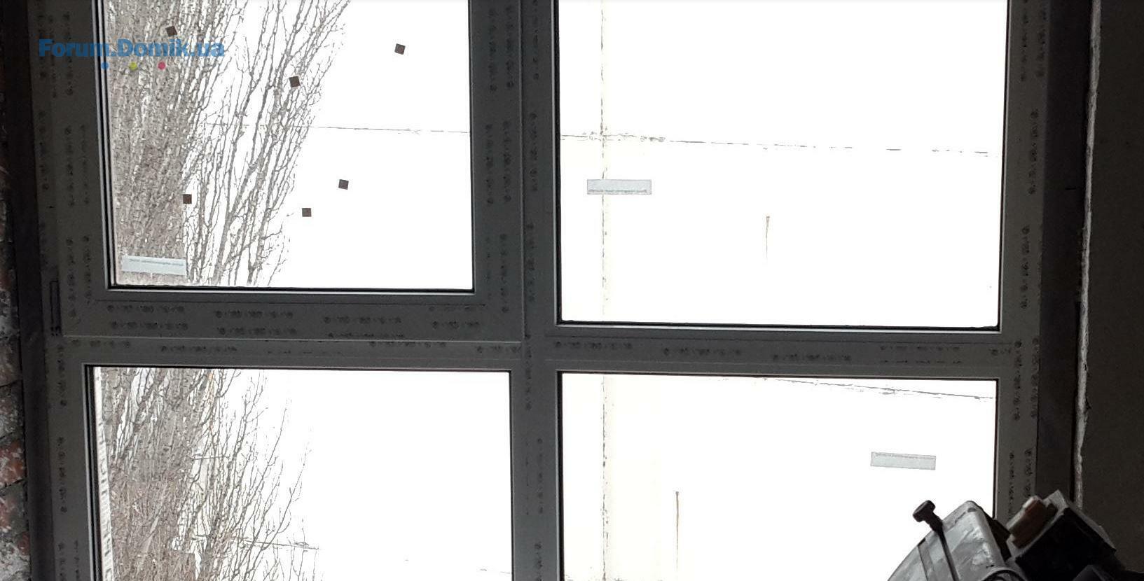

Это считается правильная установка? Когда все наклейки на окнах внутри, правильно я понял? Это второй дом, шоу рум.

На стеклах видите наклейки? По-моему на этих как раз с надписью какой стороной вовнутрь. На самих стеклах должны быть наклейки, не на рамах.
И да, именно вопрос с газом меня и волновал. Сами пакеты переставить не проблема.

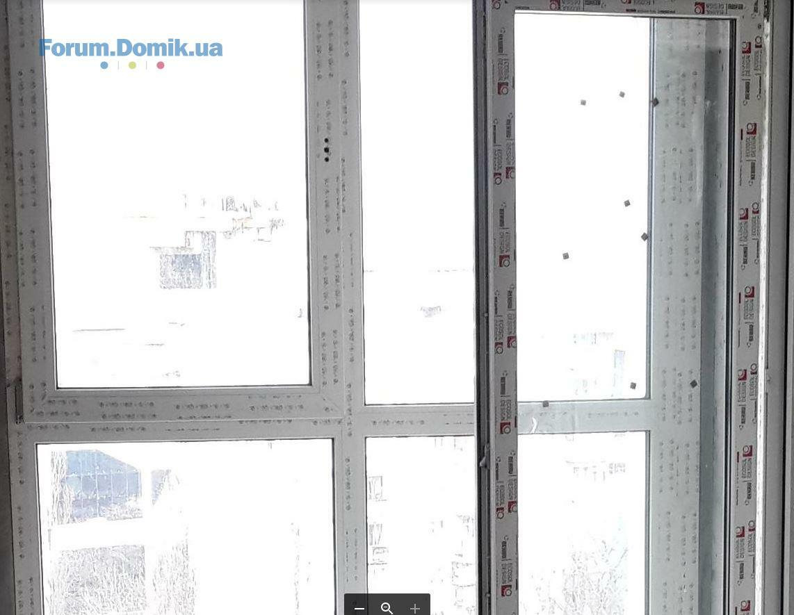

Они вообще не должны были срывать этикетки, так как на них указана важная информация. Производитель, какой газ и т.п.
Вот стоп-кадр из видео из шоурум планировка Е, скорее всего 1 дом.
Я отметил на нем этикетки. Видите как должно быть?
У меня они все сорваны. Только на одном окне, где не дотянулись, снаружи осталась одна наклейка, на которой и было написано, что та сторона должна была быть внутри.

Вот видео (смотрите с 1:01, там видно как должно быть на окнах, все наклейки в шоуруме на месте):
