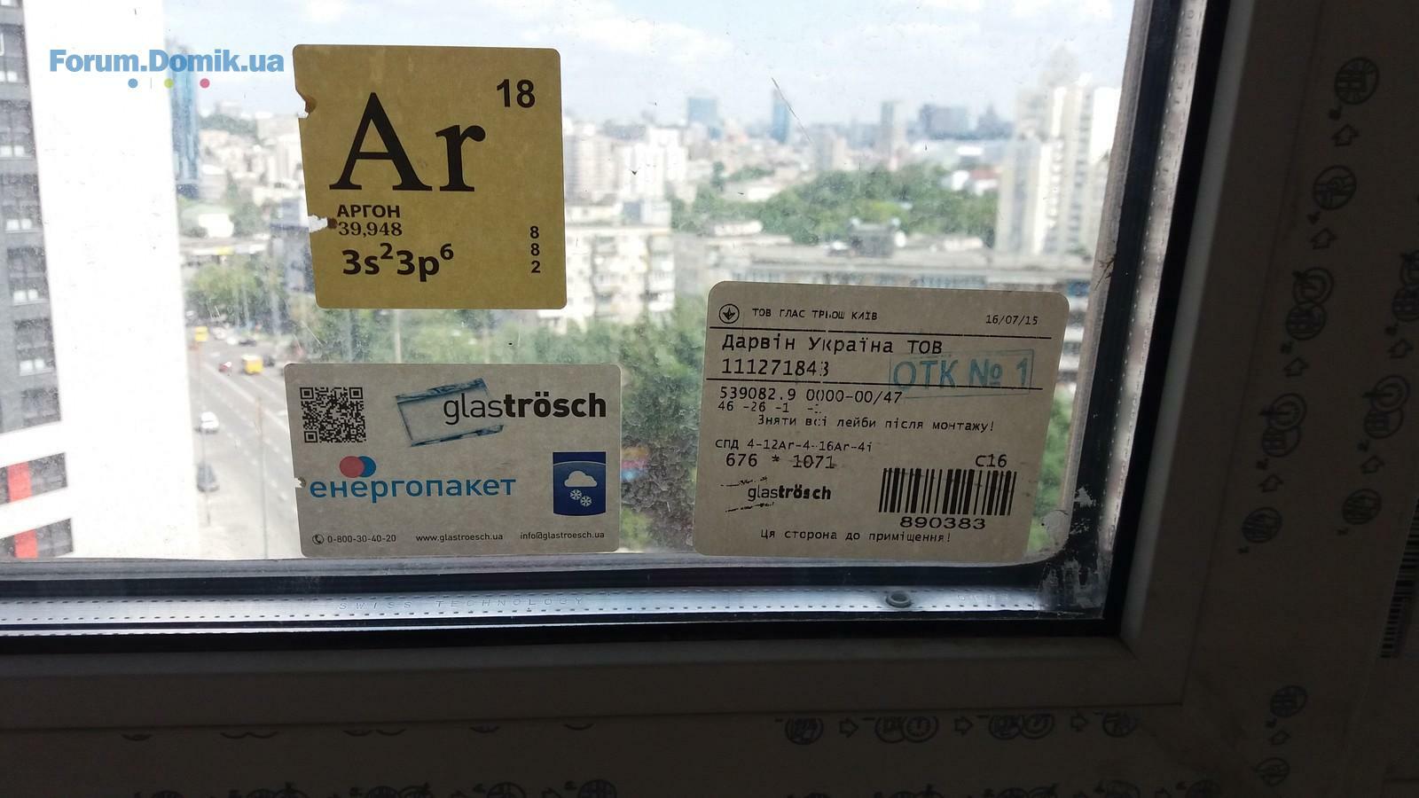

Цитата "Moka":
А кто производитель окон? )))
//darwin.net.ua
и видео с наклейками:
на наклейках видно надпись "ця сторона до примiщення"

Кстати, на наклейке на фото так и написано -Ця сторона до приміщення! Так что однозначно наклейки должны были быть в середине квартиры.

Цитата "LukasN":
//darwin.net.ua
Надо вопрос со стеклопакетами решать коллективно.Иначе--будут отфутболивать по-одному.Не подписывать акты до исправления установки окон

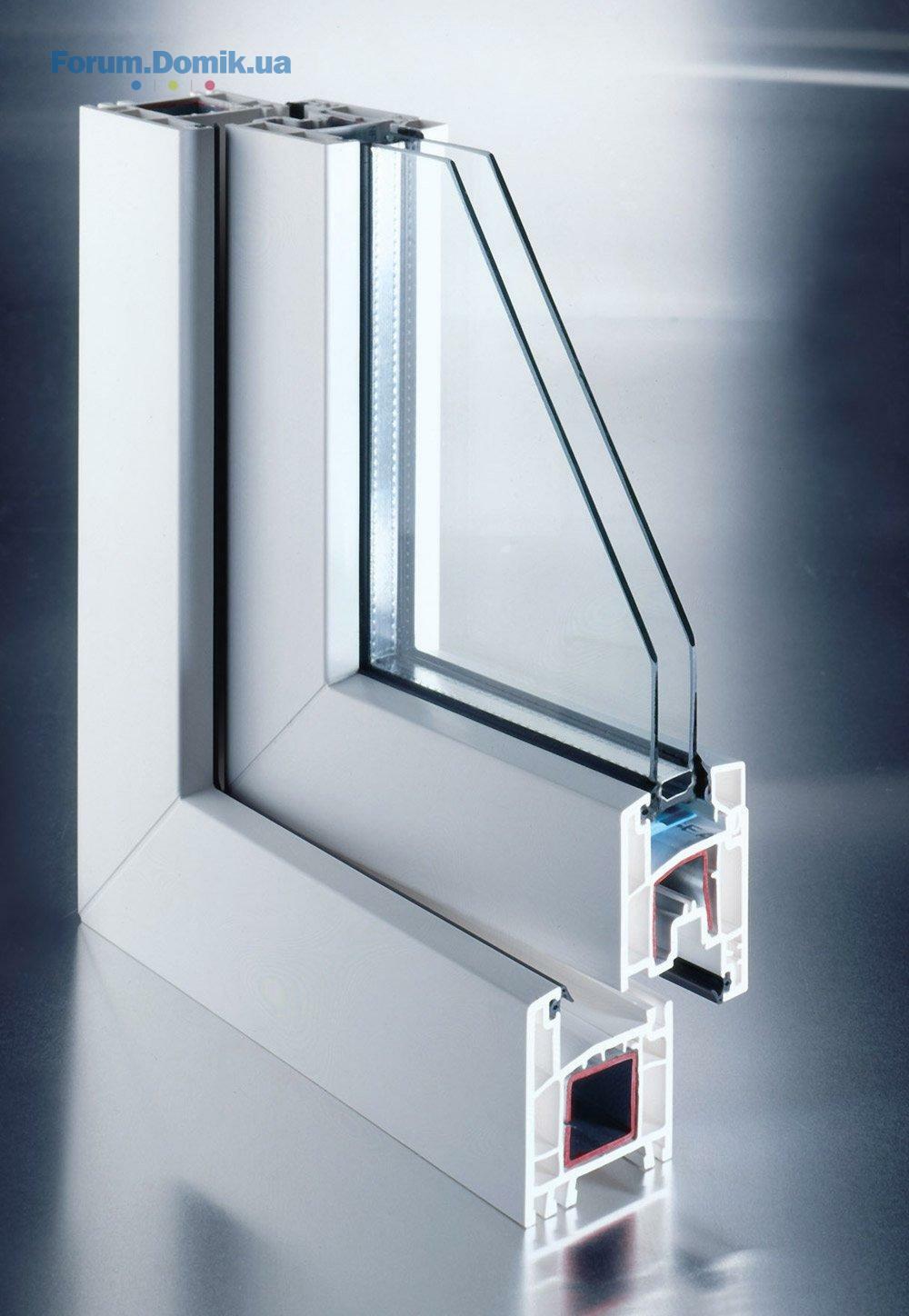

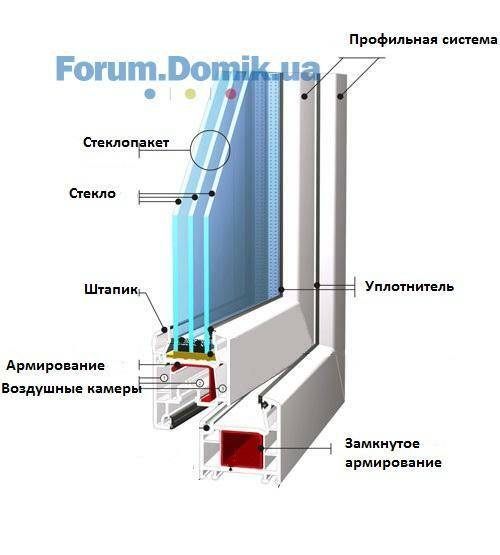

Вот стандартная конструкция окна:

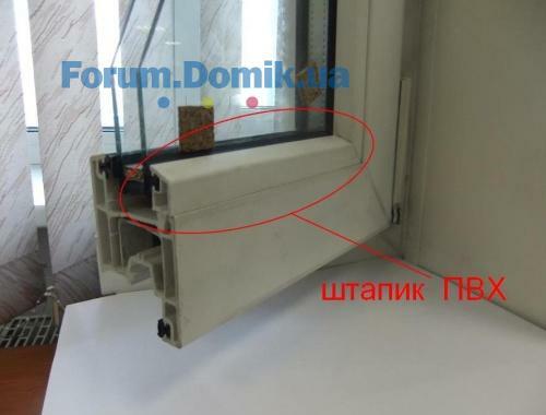

Сторона со штапиками должна быть внутри, потому что они легко вынимаются любым острым предметом, что дает возможность беспрепятственно снять стекло и проникнуть в квартиру.
Вот так выглядят штапики:
Как видите, снаружи их нет:
Сами стекла снаружи и внутри ставят асболютно одинаковые. Ну и к тому же их привозят не отдельно, а уже в собранном виде (стеклопакет) из завода.

Вас наверное смущает тот факт, что наклейки снаружи и содраны? Возможно у этого производителя окон их так и клеют + на самих наклейках написано "снять после монтажа".
