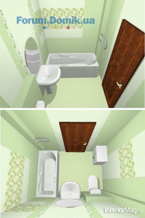

С праздничками всех! )Как думаете вот такой вариант может сделать?

Цитата "nata_gera":С праздничками всех! )Как думаете вот такой вариант может сделать?
У нас труба канализации там где ванна стоит в углу, так не получится. Думаем о таком варианте
Я буду делать в зеркальном варианте, чтоб труба была за унитазом, а на стене перед глазами столешница со встроенным умывальником

nata_gera
n
58
17 ноября 2016
02 янв 2017 12:05
У меня метраж 2,8 может не поместится как у вас на картинке,но идея не плохая)

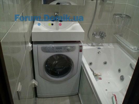

А вам принципиальна ванна? Просто,мне кажется,лучше душкабину поставить для экономии места. Ведь там ещё должен где-то быть унитаз, я так понимаю? Или у вас туалет отдельно?

Цитата "nata_gera":У меня метраж 2,8 может не поместится как у вас на картинке,но идея не плохая)
Мы недавно сделали ремонт в 1к квартире, санузел 3,5 кв.м. Там встала душкабина,унитаз, умывальник с тумбой, стирала, пенал и корзина для белья. И ещё куча места осталась,чтобы себя свободно чувствовать

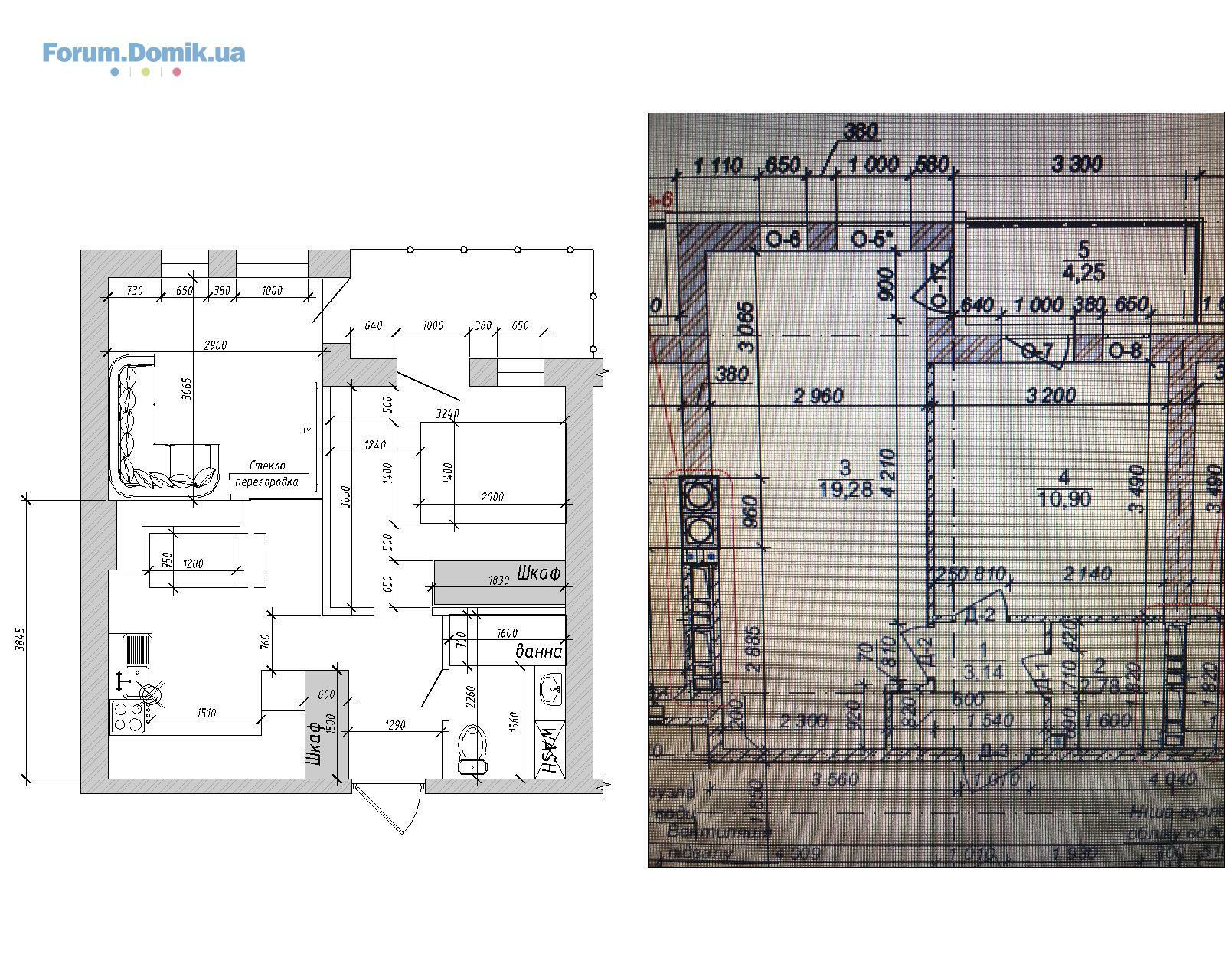

TyomAAA
T
134
25 декабря 2016
03 янв 2017 07:54
Цитата "elgatito":
Имейте ввиду, что из унитаза выходит труба 110-го диаметра, как и на выходы из квартиры в канализационный стояк. Эта труба до выхода должна идти с наклоном 2см на 1м расстояния (чтоб был достаточный ток по трубе и не было засорения). Высоты стяжки и пола обычно не хватает для правильного расположения унитаза в противоположной от стояка стене, поэтому чаще ставят унитаз как можно ближе к стояку. Это надо учитывать чтоб не было потом обидно.
Поэтому у меня справа в углу стояк, туда я и поставлю унитаз, ванну поставлю слева, столешницу для раковины и стиралку - перед глазами, ванную и санузел расширю за счет спальни. Кому интересно, я планировку разрисовывал уже, могу скинуть, вместе пообсуждаем

TyomAAA
T
134
25 декабря 2016
03 янв 2017 09:27
Цитата "P_nik":
покажите, что получается, интересно посмотреть
Вот такой вариант(слева что думаю, справа - проектное), правда в сыроватом виде. Еще хочу четко понимать по стоякам в ванной, как в первой очереди чтоб гипсом не была зашита стена слева. По кухне до конца не понимаю, где котел будет висеть, с рабочей стенкой на кухне определился, только еще подумаю куда что с техники и мойки ставить. Гостинную перегородкой отделю со стекла (подумаю, может чет напишу на ней, а может просто матовую) с отъездными дверьми. Кстати, все знают, что в третьей очереди окна до потолка, как и в первой, что не удобно для монтажа потолков

P_nik
P
123
27 октября 2016
03 янв 2017 11:00
В целом классно. Получается практически 2-х комнатная квартира. Если интересно мое мнение, то я бы не ставил стеклянную перегородку, просто перегородку с нишами или со сквозными полками. Какое назначение у стеклянной перегородки?
