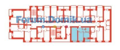

Цитата "kluch":
А можно план этажа? Для полноты картины.

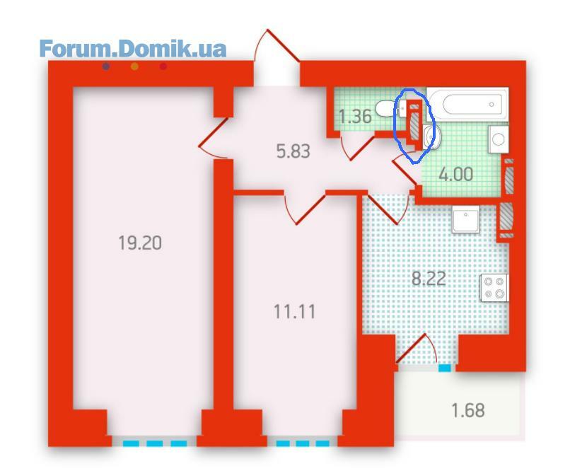

Подскажите, выделенное синим - это я так понял вентиляция?
Она идет сквозная через все этажи?
То есть - соединить ванную с туалетом не представится возможным?
Да, этот вентиляция. Идет по стояку.
Вроде можно унитаз установить и ванной комнате (сделать совместный санузел),и... получится два санузла. Или...один санузел,там где только один унитаз,- убрать, и таким образом увеличить коридор.

Log1c
174
03 июля 2017
29 окт 2017 07:26
Я подозреваю, что нельзя мокрые зоны уменьшать(

Цитата "Log1c":
Подскажите, выделенное синим - это я так понял вентиляция? Она идет сквозная через все этажи?
А я наоборот хочу разделить:) Правда, у меня планировка 1.3
kluch
712
25 июня 2014
29 окт 2017 08:33
Это почему? Увеличивать нельзя. Ваша "мокрая" зона не должна быть над "сухой" у соседей снизу.
Что касается приведенного конкретного плана, то здесь я не вижу особого смысла объединять. Разве что для устройства ниши для душа с трапом.
В двушке раздельный санузел крайне желателен. Конечно с обязательной установкой хотя бы небольшого рукомойника с зеркалом и небольшой полочкой.
И понятно, что здесь нельзя разрушать вентканал.
В этом случае над унитазом можно повесить шкафчик на всю ширину, на глубину бачка унитаза (или применить встроенный бачок-инсталяцию). Высота шкафа до вентиляционной решётки.

Цитата "Log1c":[attachment=0]schema.jpg[/attachment]
Однозначно несущие. Конечно эти кусочки мало на что влияют, но все-таки демонтировать крайне нежелательно, да и необязательно.
На самом деле все просто - при раздельном сан. узле в туалет надо ставить рукомойник. В данном случае он будет стоять напротив унитаза. То есть к нему нужно будет прокладывать и воду и слив от противоположной стены. Затра и времени и денег.
А так семье из 3х человек не нужен раздельный санузел. Но это уже мое мнение конечно. В любом случае объединять нельзя.
Можно конечно перенести туалет в ванну. Но тогда в ванне станет тесто)
