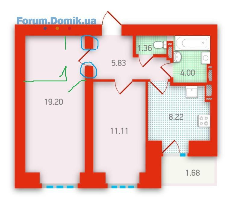

Подскажите, а какие межкомнатыне стены можно убирать?
Судя по картинке:
- стены ванны и туалета(2)
- перегородки, как между кухней и комнатой(1)
- между комнатами(3)
Так вот вопрос: можно снести то, что на картинке обведено голубым цветом?
Я так подозреваю что можно только самые тонкие стены на картинке(1)

Это ж несущая
Судя по картинке:
А можно план этажа? Для полноты картины.

Что за привычка крушить все??? Идите к инженерам они вам бесплатно стены на этапе строительства перенесут, без нарушения целостности конструкции и планировка сразу правильной будет!
Masstree
M
19
19 октября 2017
27 окт 2017 18:22
Толстые стены трогать нельзя!!!
Я думаю вы рассмотрели все варианты, но может мое предложение поможет. Если нельзя трогать эти участки, то можно сделать так как вы нарисовали, только не убирать выделенные участки и конечно не ставить там дверь. В нише образовавшейся вверху устроить шкаф. А дверь в комнату переместить вверх чтобы открывающая дверь не занимала место в комнате, хотя это не критично.
А еще можно установить раздвижную дверь.Мне ОЧЕНЬ нравится.
Да! это дороже, но поверьте оно этого стоит. Экономия пространства. И если вам скажут, что она будет просто декоративной и никакой звукоизоляции-не верьте. Звукоизоляция меньше конечно чем в глухих дверях. Но если подобрать в тон двери щетки (как в раздвижных дверях) или резиновый уплотнитель, проклеить на наличнике (его не видно, но нет щели между полотном и стенкой), то и проблемы со звуками не будет. Я, так точно буду ставить между кухней и коридором раздвижную дверь. У нас по планировке между коридором и кухней такая же толстая несущая стена. Стандартно навесить дверь будет не красиво, а вот если будет раздвижная, да и еще максимально в стекле-будет отлично.
