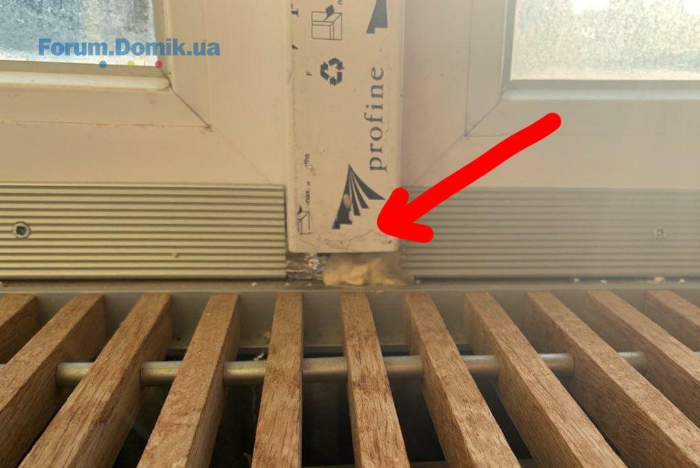

2) Во время приема квартиры, человек который принимал сделал замечания относительно окон (окна в пол), и сказал, что если на них как следует опереться, можно улететь на улицу.
- монтажні клини використовуються в якості опорних конструкцій, що суперечить вимогам ДСТУ;
- підсилюючі профілі конструкцій не закріплені до конструкцій зг. вимог ДСТУ;
Когда мы эти замечания написали в акте, прораб Ярослав сказал, что окна они исправлять не будут, т.к. всё сделано согласно проекта.
Окна должны держаться на ребрах жесткости, закрепленные за монолит и стены дома. А у многих ребра висят в воздухе на рамах окон.
Если облокотиться на такое окно, то можно улететь на улицу вместе с окном. У некоторых в окнах вообще сквозные дыры на улицу, которые им пришлось самим задувать пеной, потому что застройщик не захотел исправлять по словам владельцев квартир.

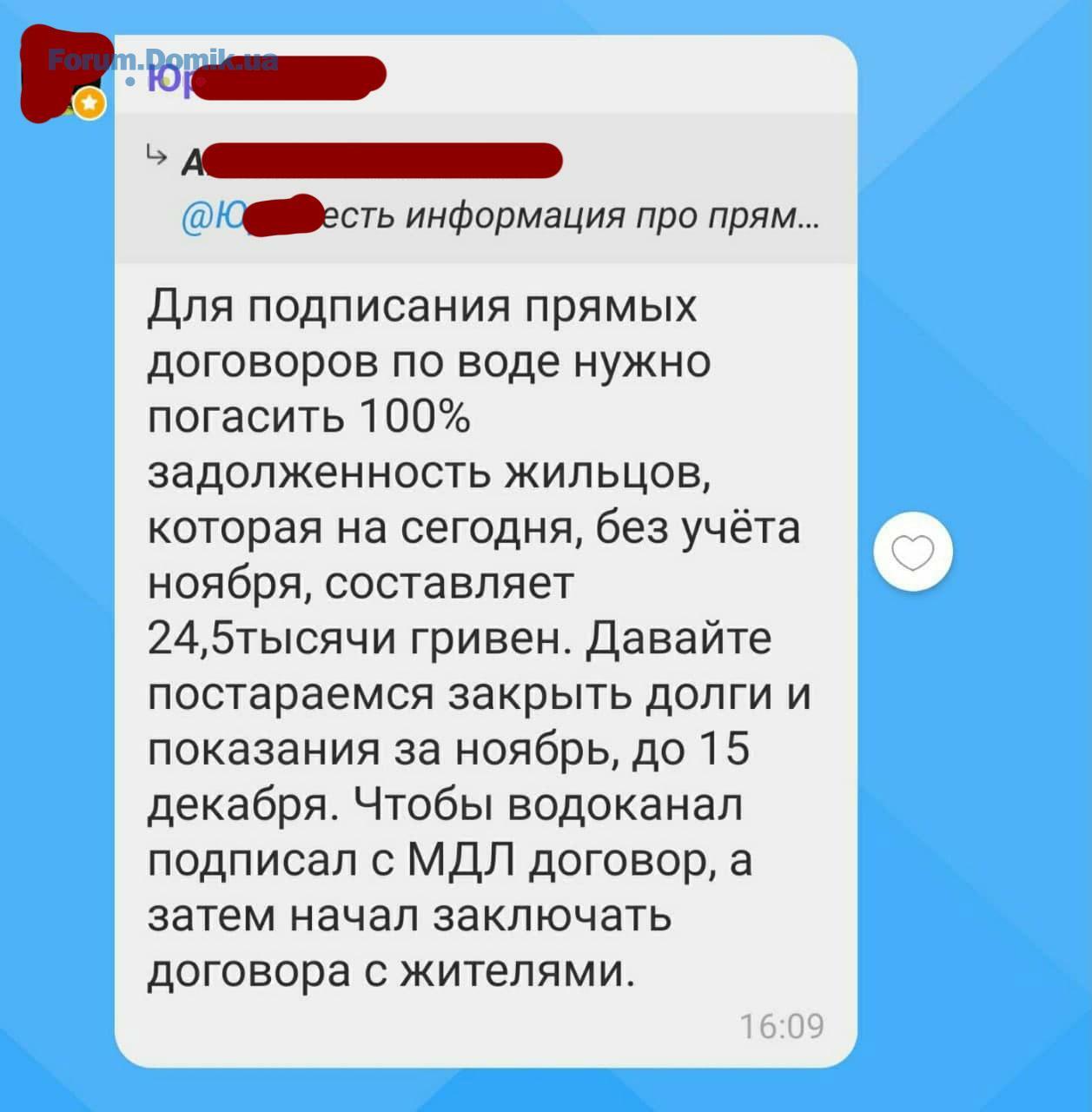

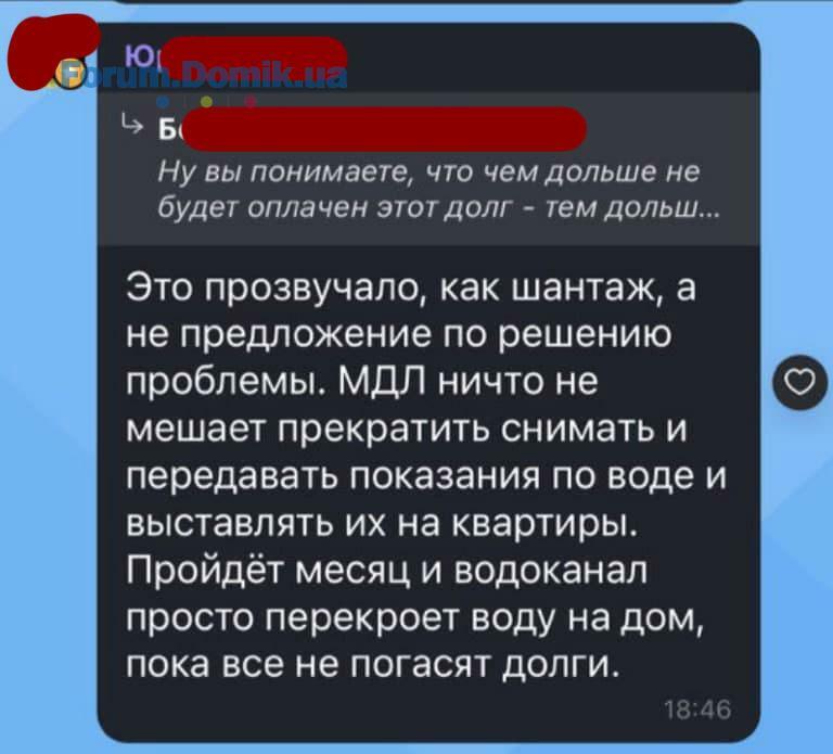

ВОДА И КАНАЛИЗАЦИЯ
В июне директор Мисто для людей Кампус Ярмольский Юрий объявил всем, что управляющая компания от застройщика заключила с водоканалом все договора (не временного характера) и прочее, чтобы жильцы домов имели возможность заключать прямые договора на воду и канализацию. Написал, чтобы мы подавали заявки.
3 месяца люди подавали заявки и получали от водоканала отказы. Ярмольский рассказывал сказки, что нужно подождать, потому что подписанные договора еще не донесли сотрудники водоканала до офиса водоканала.
В августе получили письмо от водоканала, где говорится, что Мисто для людей Кампус до сих пор не заключило постоянный договор с водоканалом. То есть нам 3 месяца вешали лапшу, прикрывая проблемы с прямыми договорами и косяки застройщика по инфраструктуре.
На 1 июня задолженность по воде перед жэком застройщика была почти 33 тысячи, а в емейл от водоканалу соседу:
Цитата:проводить перерахування оплат не в повному обсязі. Станом на 01.08.2020 за ТОВ «Кампус» обліковується заборгованість у розмірі 148156,36 грн.
Поскольку за 3 года Мисто для людей Кампус и застройщик так и не смогли перевести жк на прямые договора, то с этого года люди платят повышенный новый тариф на воду как для коллективного потребителя.
Цитата:За результатами розгляду повідомляємо, що Ваш будинок залишається колективним споживачем, а тариф для колективних споживачів з лютого 2020 року дійсно становить 22,992 грн.

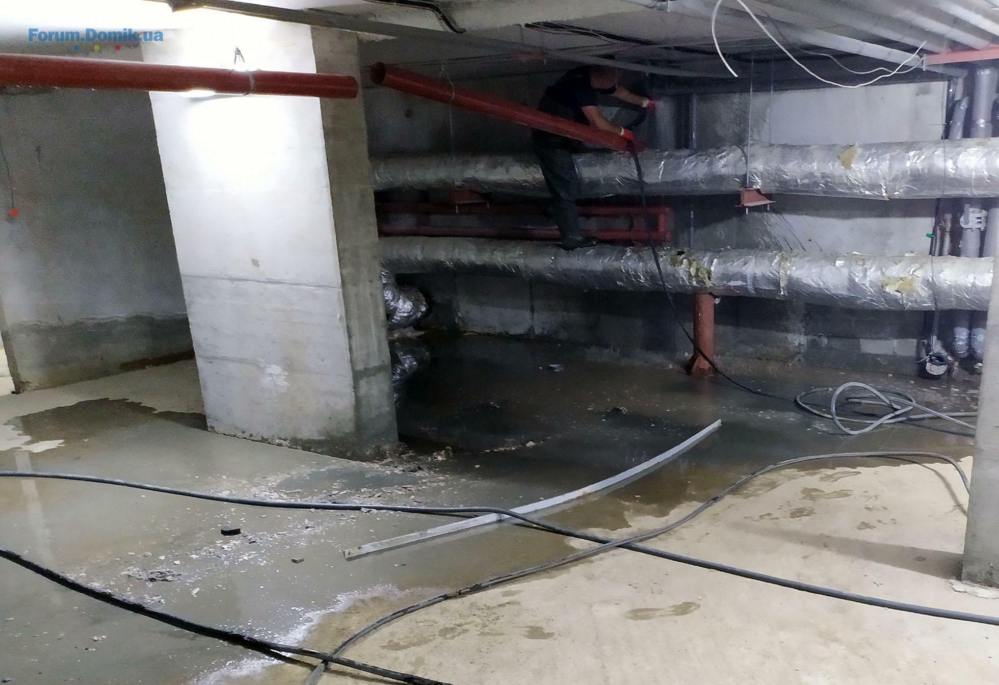

СНОВА ПОТОПЫ В ЖК
Поскольку Мисто для людей Кампус и типа охрана, захватившая жк через Мисто для людей Кампус не следит за ввозящимся оборудованием для машинной штукатурки, то в очередной раз в доме затопило часть помещений первого этажа канализацией (смыли штукатурку). Пришлось бегать и перекрывать стояк воды людям с моими (зашел в жк за письмами) ключами от другой секции, потому что ни мастера дома не было, ни у охраны за год захвата нашего жк нет на посту даже ключей от щитков воды.
Потом пришлось забитую канализацию сливать в подвал, чтобы прекратило топить офисы на первом этаже.
Проблеме 3 года. Жэку застройщика по барабану. Даже не могут сказать вносящим оборудование, что нельзя смывать раствор в унитаз.
Некоторые соседи со второго этажа уже несколько раз откачивали канализацию из их квартир с готовыми ремонтами. Другие уже выставили квартиры на продажу.
застройщик долго не мог продать большую квартиру на 2 этаже. В итоге ее тоже распилили на 2 вопреки проекту дома, утвержденному городом, а ушлые регистраторы и юристы сделали на такие квартиры документы. Теперь продается как 2 отдельных квартиры.

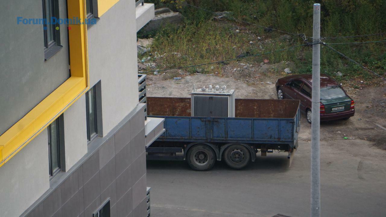

В прошлом году застройщик обещал постоянную схему электричества еще в начале лета, потом в начале осени. Уже больше чем на год просрочил. Сейчас уже вообще молчит. Даже не может показать полученные технические требования для жк.
Сказал соседям, чтобы готовились к варианту, что застройщик может бросить жк на временной схеме электроснабжения, а нам придется добиваться от городских властей, чтобы они решили эту проблему.

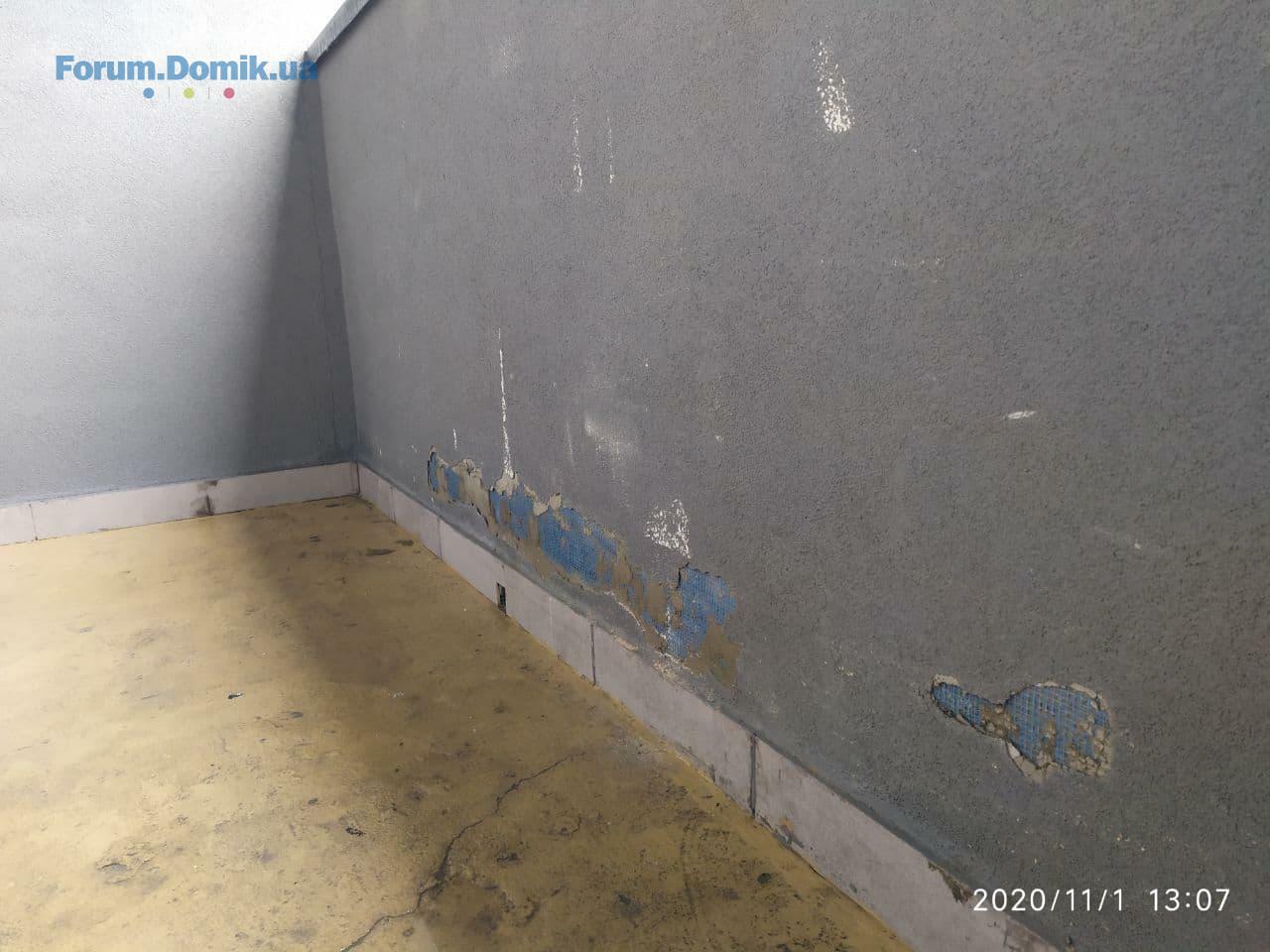

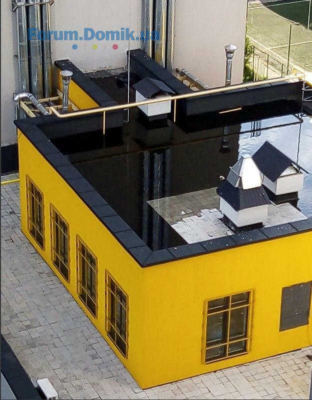

ВОДА НА КРЫШЕ КОТЕЛЬНОЙ
Старая проблема. Вчера прошел дождь, а вода стоит на крыше котельной до сих пор. А когда дождь еще сильнее, то вода стоит еще и на ярусе крыши ниже.
Также жильцы жалуются, что от неправильного стока начала разрушаться отделка соседней секции.

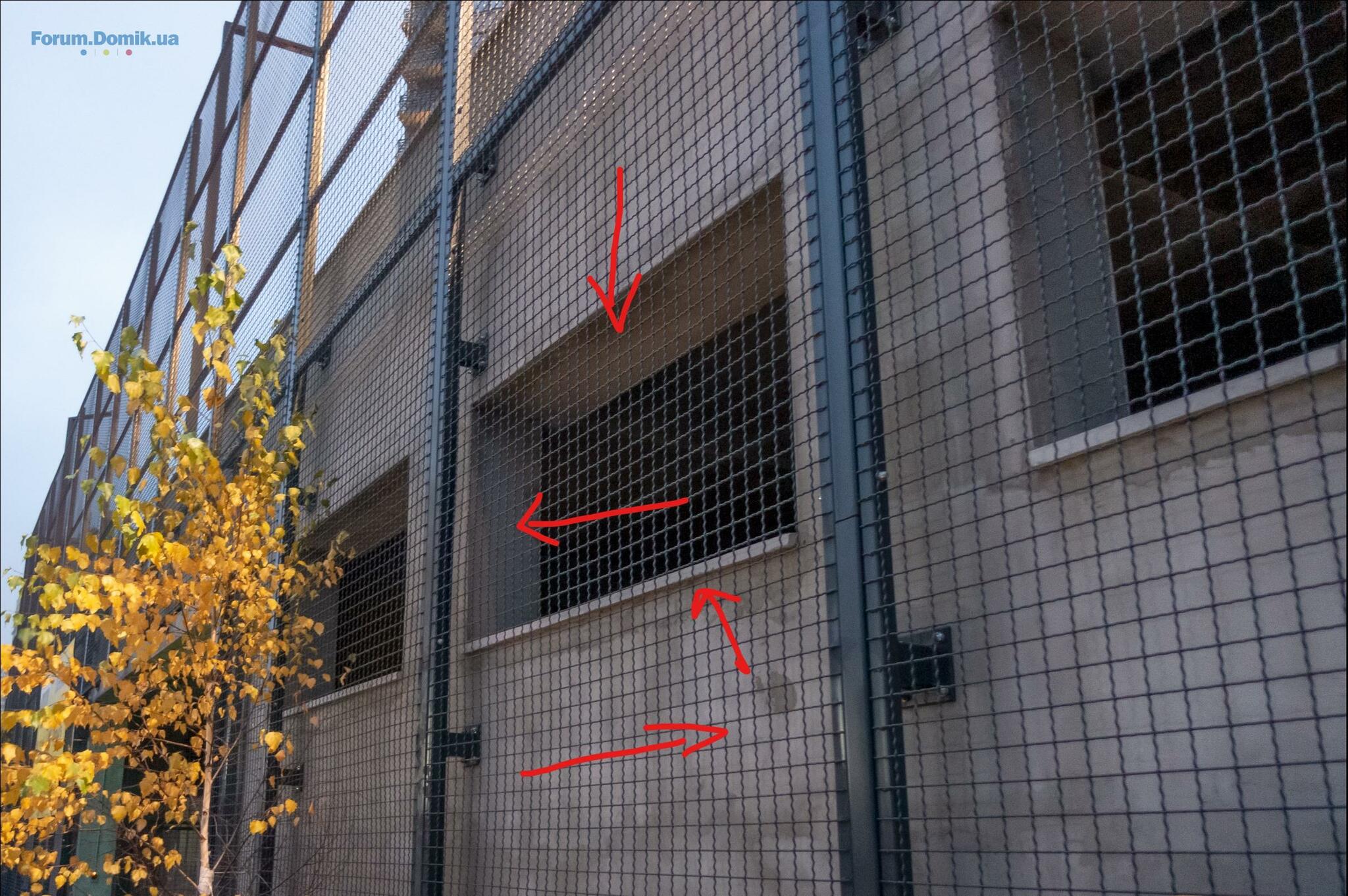

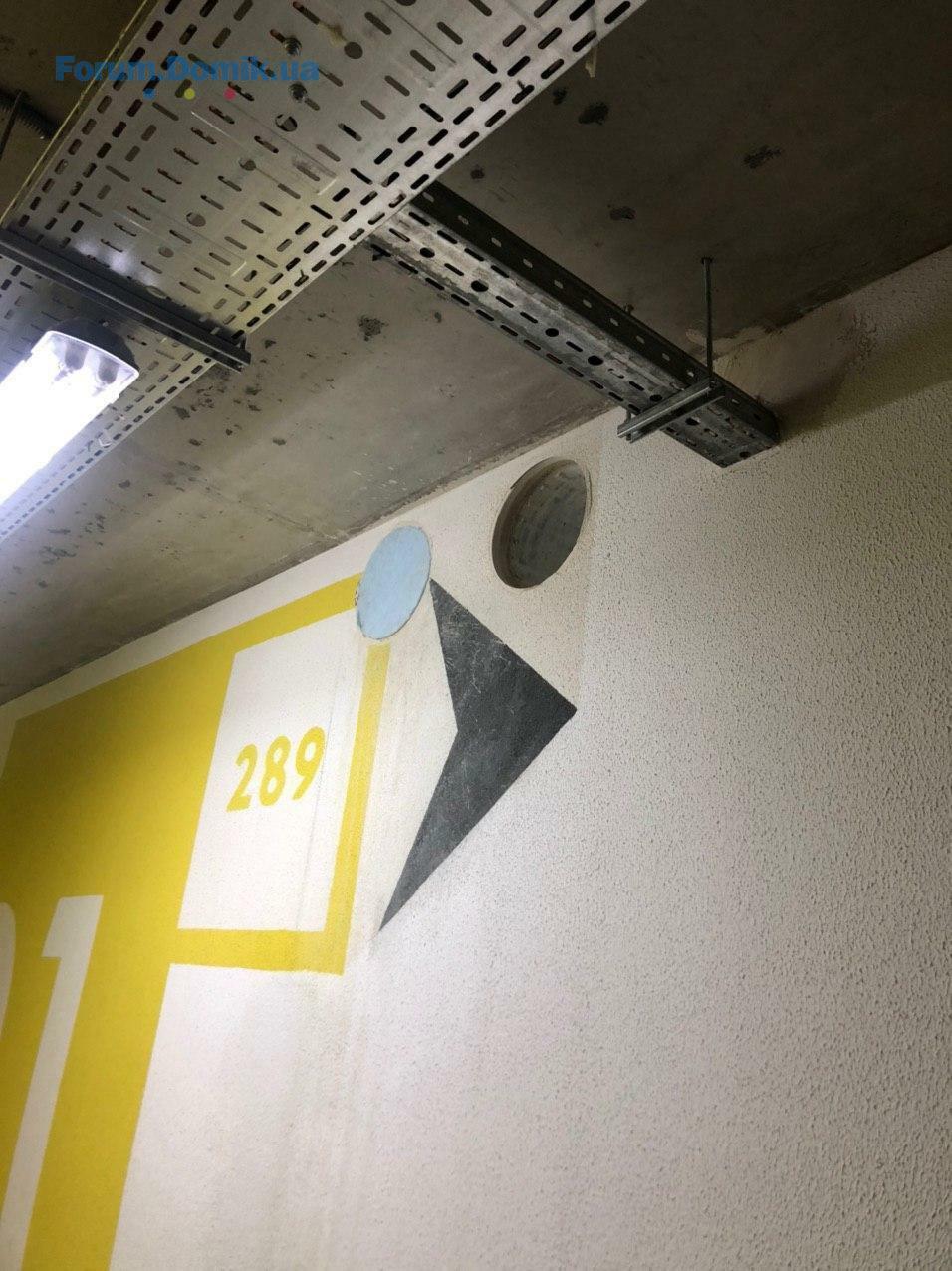

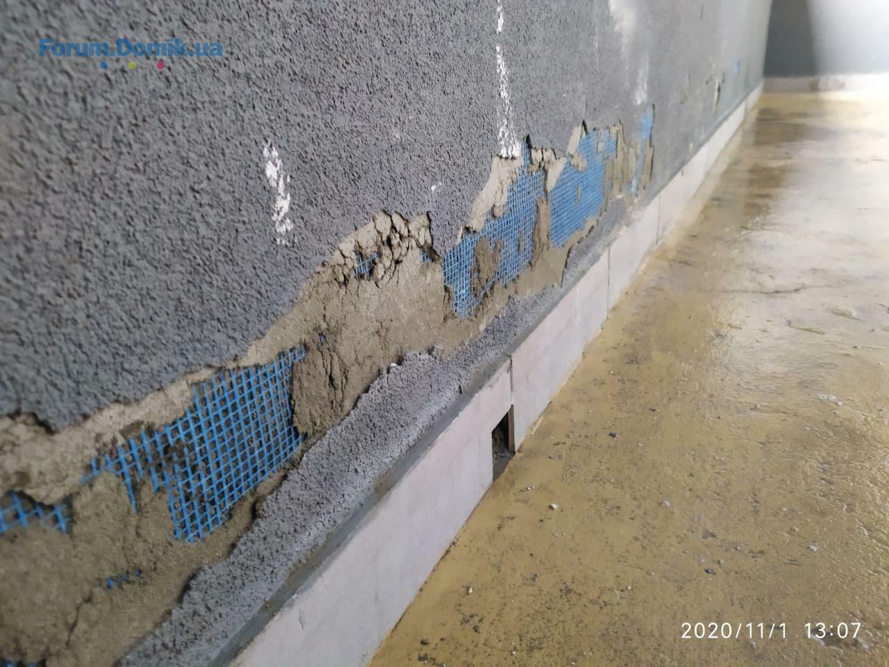

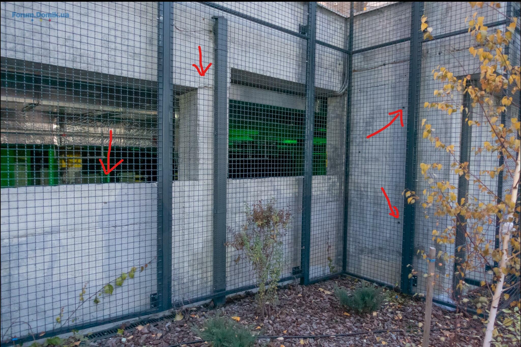

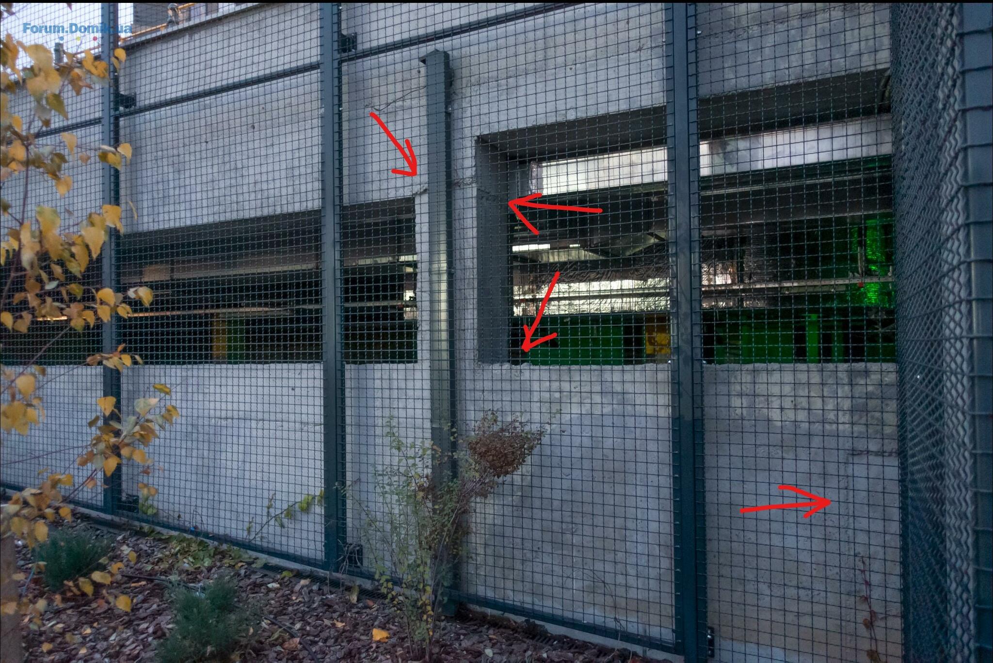

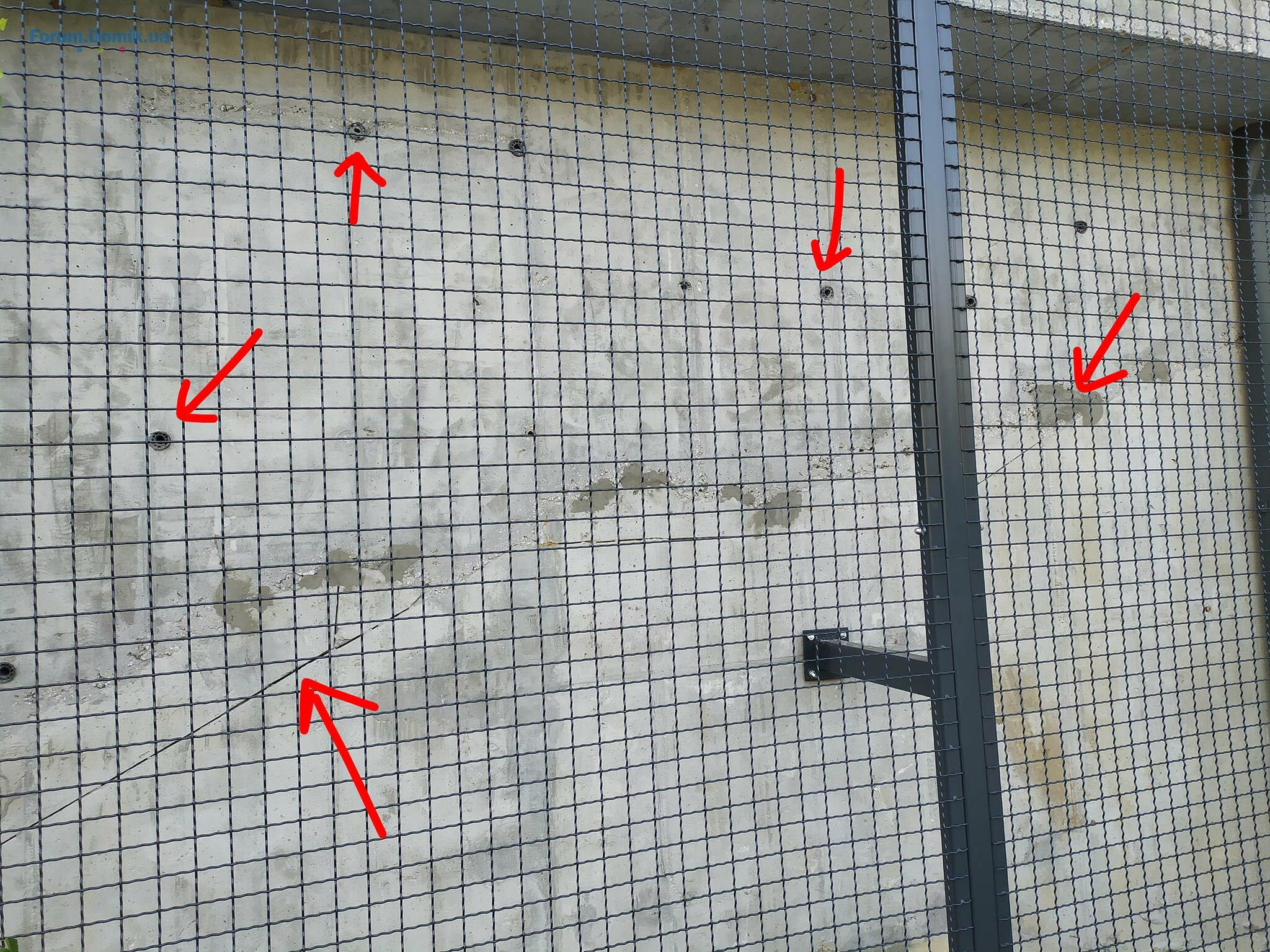

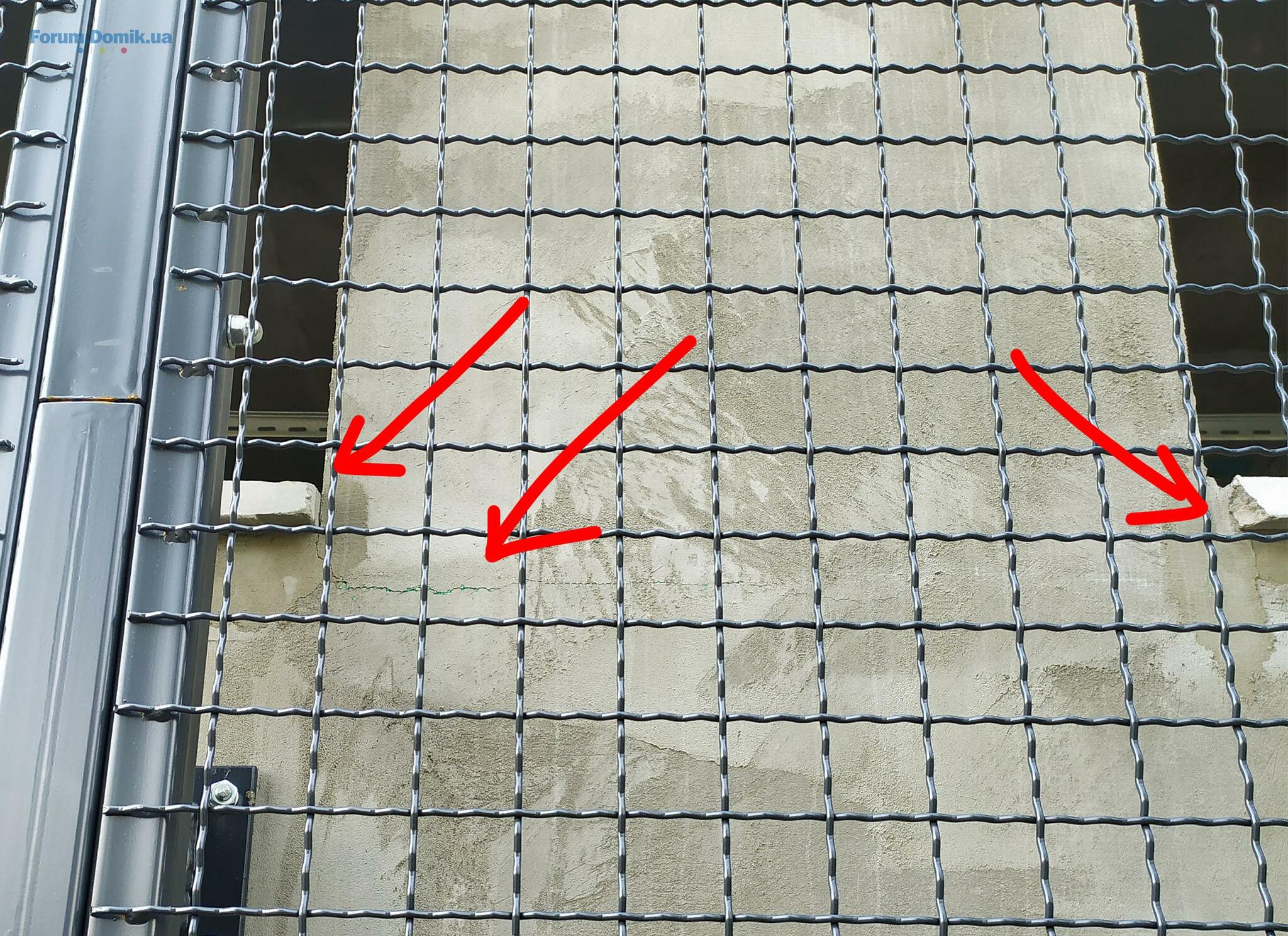

ЭПИЧНЫЙ ПАРКИНГ
На рендерах проекта стены паркинга облицованы как бы плиткой.
В реальности застройщик отштукатурил небольшой часть 1 стены паркинга без финальной фасадной штукатурки (поэтому покрытие начало рассыпаться и отваливаться через несколько месяцев) и поставил бетонные плиты в виде подоконников.
А дальше, наверное, решили не тратить деньги инвесторов паркинга на сам паркинг, поэтому забили делать что-то. Там голый незащищенный бетон с торчащими из него трубками опалубки, ржавой арматурой, прорезями и прочими повреждениями стен паркинга, которые в будущем доставят много проблем.
Главный девиз застройщика и его управляющей компании: «И таааааак сойдет!»

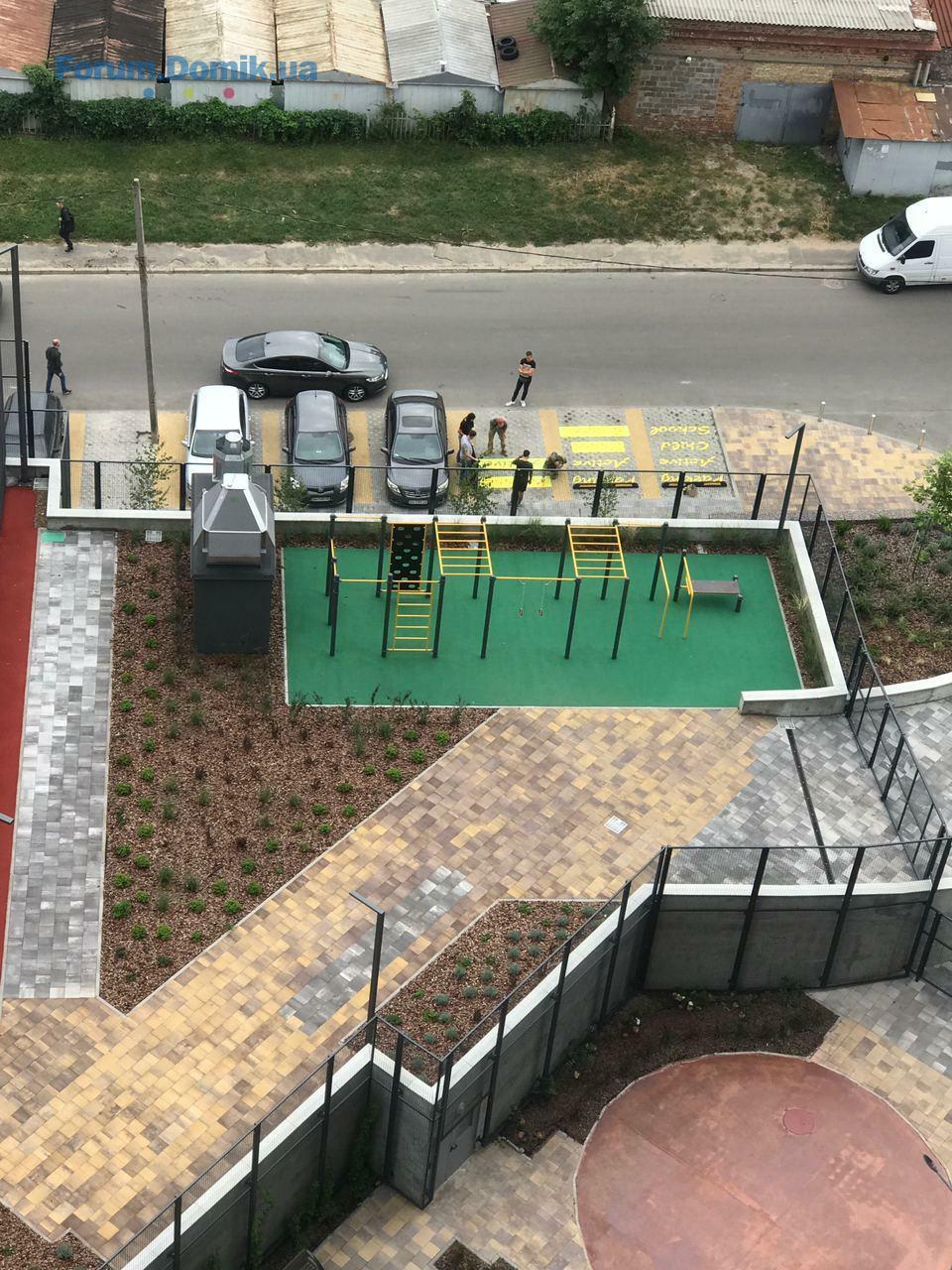

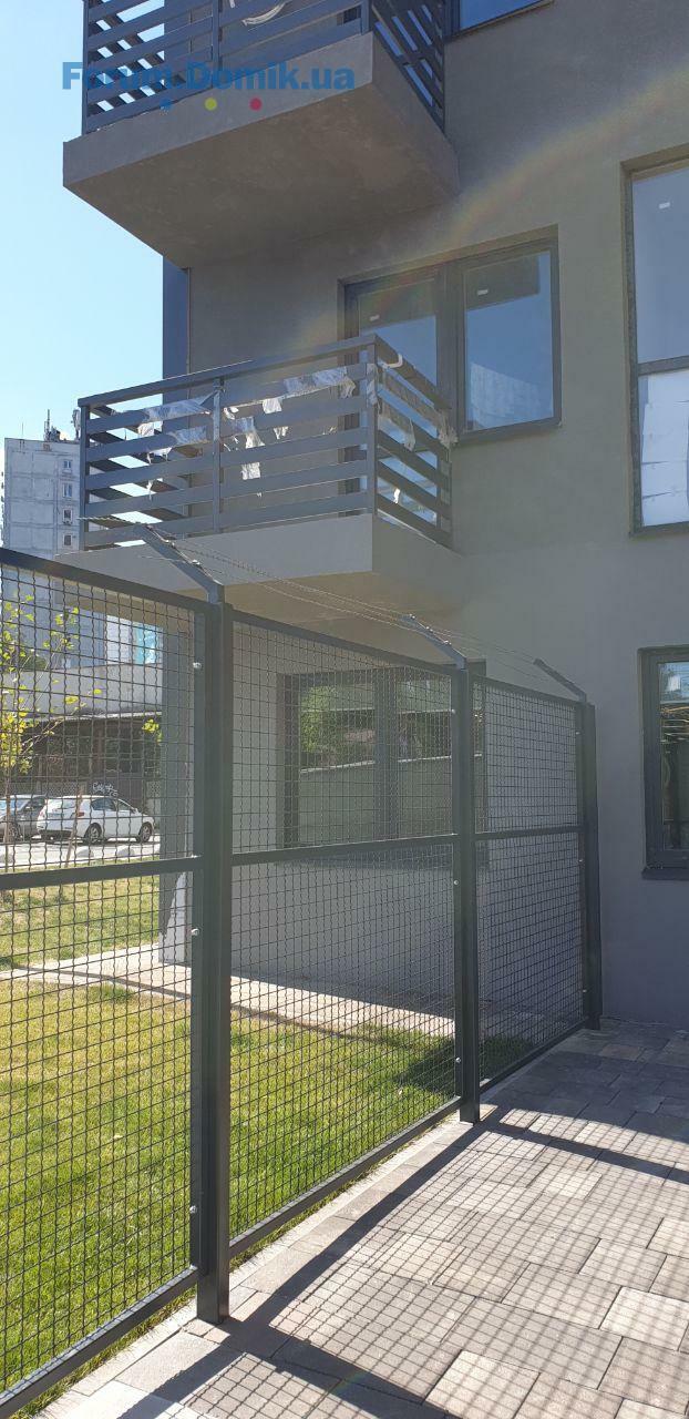

ВНУТРЕННИЙ ДВОР
несмотря на то, что внутренний двор жк является общей неделимой собственностью всех совладельцев дома и строится на деньги всех инвесторов квартир и помещений, застройщик хочет отобрать у нас под бизнес-проект почти половину детской площадки, которая находится на втором ярусе дворе. Такж хотят отобрать и выход секции Г во внутренний двор.
Уже сейчас все это ограждено изнутри двора и снаружи забором, которого не было в проектной документации по двору, который мы фотографировали в офисе жэка застройщика.
Требования инвесторов и владельцев квартир к застрощику, чтобы он предоставил юридические обоснования такого захвата, застройщик игнорирует.
Зимой точно также застройщик пытался отобрать у нас часть общих парковочных мест жк под его бизнес проект (говорил, что так порешал их "инвестор" Иваненко), но соседи отбили эти места через жалобы в гос органы.
Гос органы отказали во вводе в эксплуатацию паркинга. Вообще не удивительно.

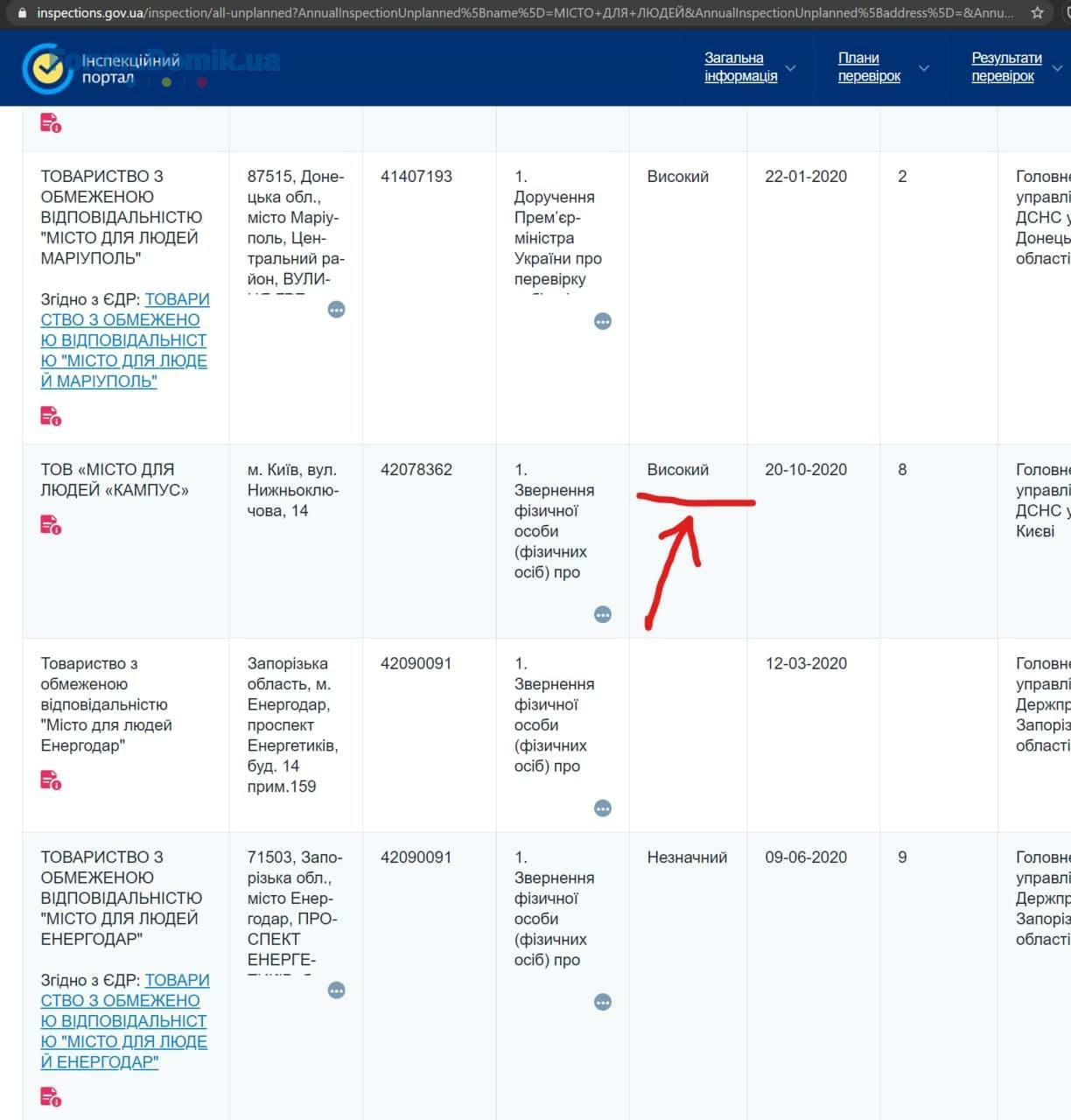

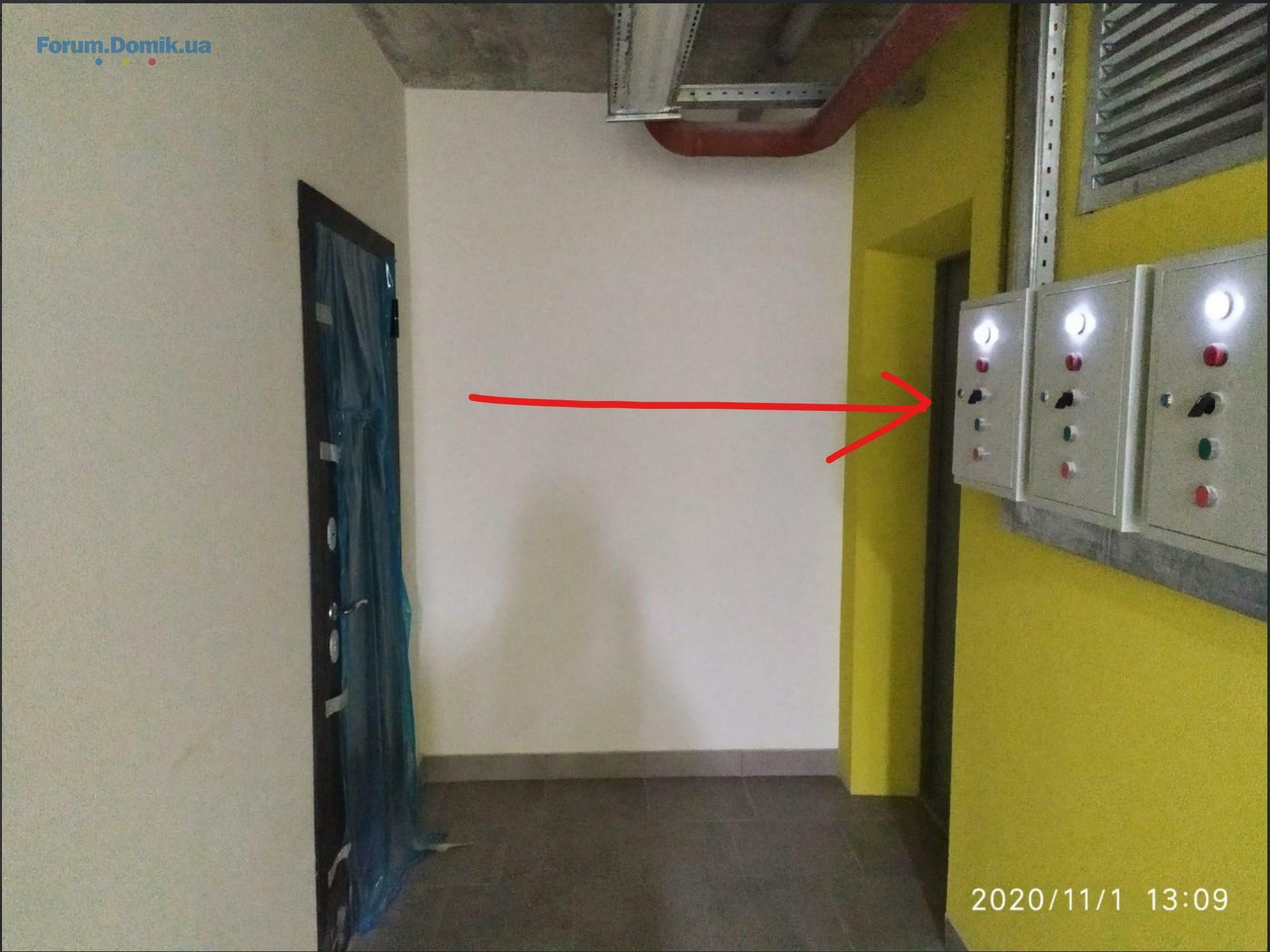

ПОЖАРНАЯ БЕЗОПАСНОСТЬ
Год назад Мисто для людей Кампус получило от ДСНС Украины акты результатов проверок пожарной безопасности. Через несколько недель на собрании начальство МДЛ врало нам, что с пожарной безопасностью все в порядке (мы тогда не знали про акты).
Цитата:Акты проверок пожарных
https://cdn.inspections.gov.ua/inspection/check-access-file?bucket=inspection&idFile=426117
https://cdn.inspections.gov.ua/inspection/check-access-file?bucket=inspection&idFile=426152
Проведені перевірки компанії ТОВ "МІСТО ДЛЯ ЛЮДЕЙ "КАМПУС" — 2
Дата проведення: 14.08.2019
Дата закінчення: 28.08.2019
Адреса: м. Київ, вул. Нижньоключова, 14, секція Б
Контрольний орган: Головне управління ДСНС у м. Києві
Кількість порушень: 17
Адреса: м. Київ, вул. Нижньоключова, 14, секція А
Целый год люди напоминали Мисто для людей Кампус про эти акты. Зимой директор Мисто для людей Кампус Ярмольский написал в его групповой переписке (боится участвовать в переписках, где он не может банить и удалять жильцов), что весной придет подрядчик по пожарной безопасности и починит ее.
На собрании директор Мисто для людей Кампус Ярмольский при упоминании мною актов сказал, что их не существует, им не вручали, а это все мои выдумки. Пришлось открыть их на телефоне и показать, что в конце акты подписаны получившим их директором МДЛ и стоит их печать.
После этого он выдал, что они лишь планируют (год спустя после проверки и штрафов) нанять подрядчика на обслуживание этой системы и провести ее аудит, чтобы выяснить состояние системы.
То есть они еще год выставляли жильцам платежки за обслуживание этой системы, получали деньги, но так и не восстановили ее работоспособность и безопасность жизни в дома, как обязаны делать это по договору.
Я предложил директору предоставить нам возможность взглянуть на внешнее состояние блоков пожарной безопасности (там высвечиваются на экранах и индикаторах сбои и ошибки), которые находятся на постах охраны (ключи не нужны). Он начал нести такую чушь...
Один из пришедших на собрание инвесторов Г оказался из этой сферы и знаком с теми, кого называли когда-то обслуживающими эту систему. Он позвонил в те фирмы знакомым. Ему сказали, что системы в настолько плачевном состоянии, что показывать ее кому-либо категорически нельзя. А сами эти компании со слов инвестора ушли, потому что им толком никто ничего не платил за обслуживание систем в доме.
Когда после оглашения окончания собрания мы начали настойчиво требовать показать хоть издалека состояние этих блоков, то директор Мисто для людей Кампус Ярмольский с подчиненными просто сбежал через другую секцию очень быстрым шагом, почти переходящим в бег. Наверное, потом им пришлось обходить дом, чтобы добраться к их транспорту.
Кстати, одно из нарушений пожарной безопасности в домах из актов пожарныз - блокировка эвакуационных выходов дверьми, закрытыми на замок. Год спустя после проверки все также закрыты на замки. Мисто для людей Кампус не хочет чинить систему контроля доступа (двери с магнитными замками и звонками), поэтому их проще закрыть аварийные выходы на замки.

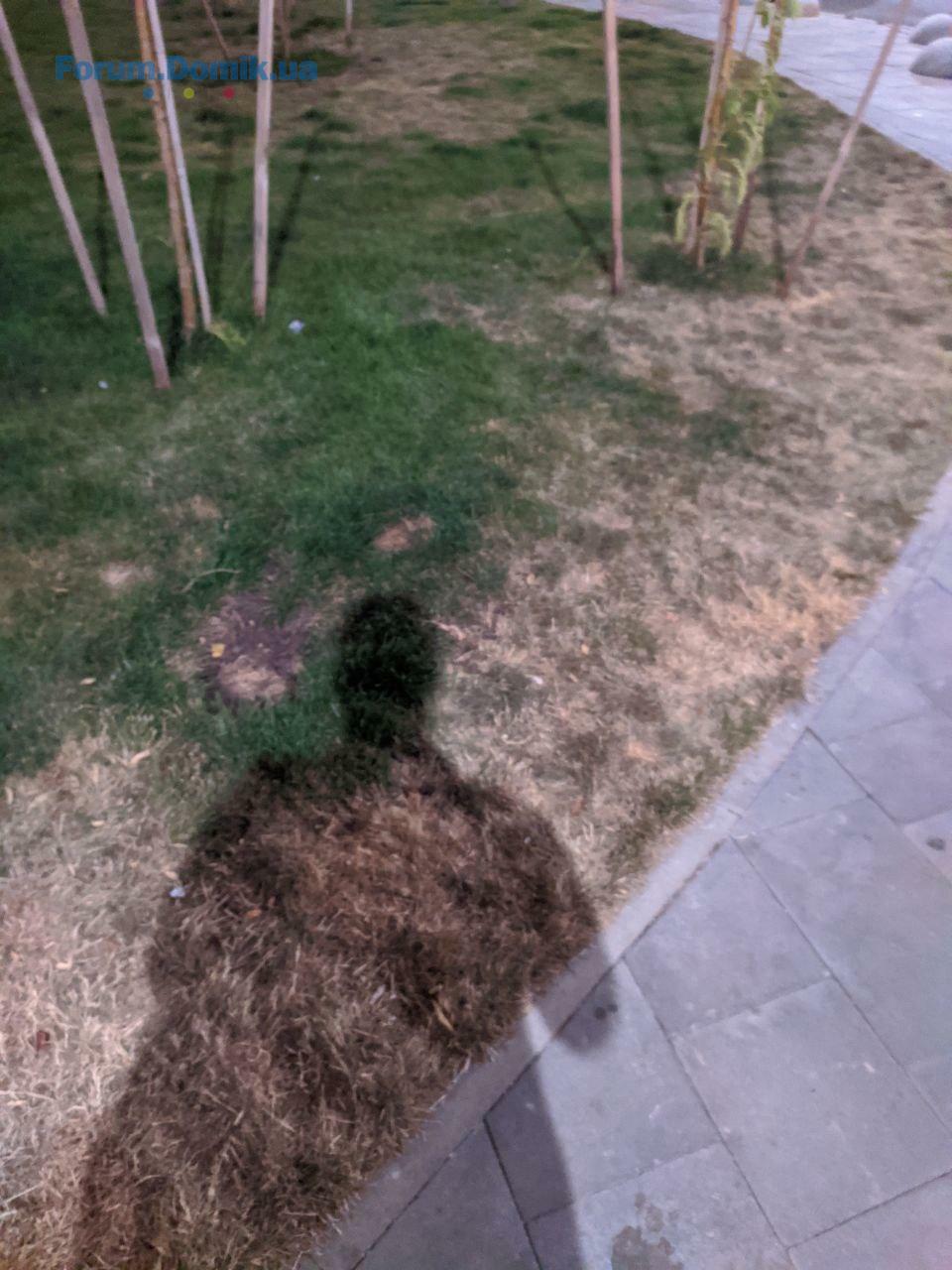

При это жильцам пришлось весной собирать деньги в частном порядке, чтобы провести озеленение газонов за счет жильцов с частным подрядчиком в то время, как Мисто для людей Кампус со слов их директора копило деньги на это из тарифа, чтобы купить их компании новое имущество для заработка.
Хотя восстановленный газон все равно пропал. Жилец, который собирал деньги с жильцов и нанимал людей для озеленения, передал информацию, что газон пропал из-за неправильного полива компанией Мисто для людей Кампус

Вместо такого забора по документации:
Инвесторы жк требуют, чтобы застройщик оградил забором бОльшую территорию двора, как это предусматривает проектная документация дома, а не ставил заборы под самыми балконами, откуда легко залезть в квартиру.
Вместо выполнения требований инвесторов и проекта дома застройщик начал лепить на заборы и калитки колючую проволоку как в тюрьме.

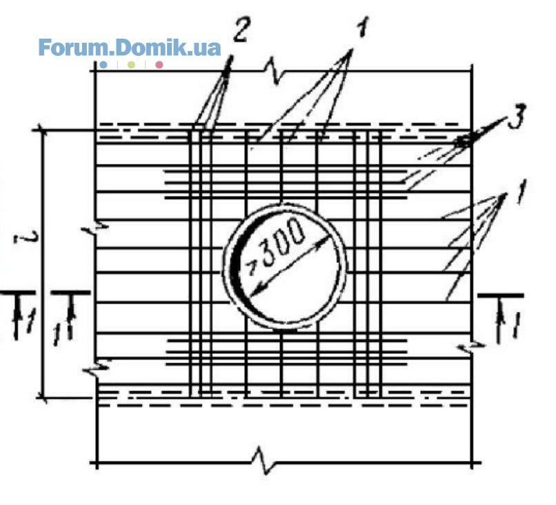

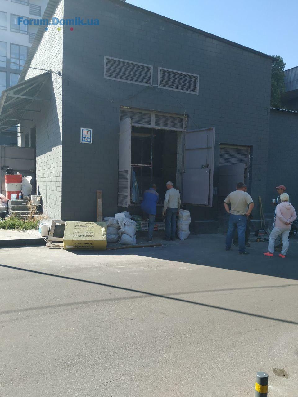

КОММЕРЧЕСКАЯ СТОМАТОЛОГИЯ.

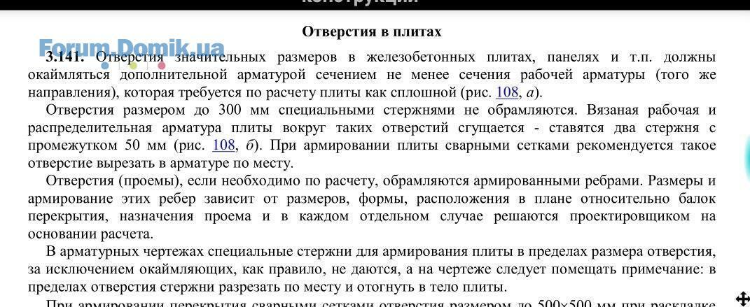

В это же время в секции Б на первом этаже стоматология начала пилить стены общего коридора и монолит дома, чтобы проложить кучу труб для вентиляции промышленного масштаба для выброса вредных веществ из помещения на фасад дома и во внутренний двор. Вряд ли такое вообще разрешено выбрасывать в жилых домах, поэтому, наверное, не стали выбрасывать такие газы в общедомовую вентиляцию, чтобы не потравить соседей.
Все помещения вдоль предполагаемого пути прокладки вентиляции принадлежат владелице стоматологии, но они решили проложить огромную промышленную вентиляцию через общие стены и помещение общего коридора и над головами соседей. Наверное, требования техники безопасности запрещают прокладку вентиляции с такими веществами в помещении с людьми, поэтому решили травить людей в коридорах, а не в самой клинике.
Громко пилят монолит дома на первом этаже, стены в грязи.
Директор ЖЭКа застройщика ТОВ «Мисто для людей «Кампус» Ярмольский написал в групповой переписке, что ничего не знает про это. Типа охрана, которая без голосования за нее захватила подъезды ЖК и требует по 250 грн с квартиры всякими угрозами, сидит на попе ровно и не двигается, когда непонятные люди возле них выпиливают целые куски стен общего коридора и стоит грохот на весь дом.
Директор ЖЭКа застройщика ТОВ «Мисто для людей «Кампус» Ярмольский потом начал отмазывать нарушителя. Написал, что у них есть какой-то проект от кого-то, что главный инженер жэка сказал, что пилят не монолит, а газоблок, что застройщик разрешил.
Тогда жители конкретно бомбанули. Написали:
- они не дураки и там видно, что пилят монолит дома на 1 этаже, на котором держатся еще 24 этажа сверху;
- стены мест общего пользования и монолит дома – общая неделимая собственность всех совладельцев дома – не могут изменять без голосования за это большинства;
- застройщик 2 года назад передал дома в управление и больше в доме он ничем не может управлять из общего имущества и уж тем более переделывать дом.
Строители закрылись в помещении стоматологии и продолжали пилить общие стены коридора изнутри.
После этого директор ЖЭКа застройщика ТОВ «Мисто для людей «Кампус» Ярмольский написал, что действительно пилят монолит дома.
Возмущение соседей успели остановить резку стен и монолита лишь на 2 отверстиях в 1 стене и 1 отверстии в боковой стене. Но те люди хотят сверлить еще больше отверстий в стенах общего коридора, чтобы проложить много больших труб вне их помещений.

Недавно жильцы сфотографировали внутренности подстанции, на которой нарисовали имхо бесполезный мурал по конкурсу от застройщика на 70+ тысяч грн только за идею.
Оказалось, что в плане электрооборудования внутри подстанции пусто. Там даже еще не достроили внутренние стены.
Соседи шутят, что у нас воздушные трансформаторы в электроподстанции.

РАЗРУШЕННЫЕ МОНОЛИТ ДОМА И СТЕНЫ ОБЩЕГО КОРИДОРА
Несмотря на то, что по договору жэк от застройщика «Мисто для людей «Кампус» должен проводить своевременный ремонт дома, до сих пор не устранил эти повреждения.
Сегодня соседи сделали фото грузовика, который привез 1 трансформатор (без упаковки и маркировок) для подстанции - значит в ближайшее время еще долго не будет постоянной схемы подключения, а 1 сосед сказал, что она может появится аж в следующем году.

РАЗРУШЕНИЯ МОНОЛИТА И СТРОИТЕЛЬСТВО НА 1 ЭТАЖЕ.
Несмотря на то, что еще 15 сентября управляющей компании застройщика "Мисто для людей Кампус" вручили почтой коллективное письмо с требованием устранить аварийную ситуацию в доме, они так ничего и не отрементировали. Хотя это их обязанность по договору.
Директор Ярмольский Юрий вообще начал рассказывать, что никакого письма не было. Пока его не тыкнули скриншотом о вручении. Тогда он резко нашел его.
Коммерция продолжила строительные работы. От управляющей компании никаких существенных действий, а только платежки жильцам
Мало того. В групповой переписке управляющей компании "Мисто для людей Кампус" директор Юрий Ярмольский спокойно обсуждает с владелицей коммерции, которая разрушает монолит, стены коридора и прочее общее имущество, как той лучше вести эти работы, несмотря на то, что в той же переписке владельцы квартир выступают против строительных работ и требуют от управляющей компании демонтировать все и восстановить стены и монолит дома.
Директору даже выложили уже выдержки из строительной литературы, что опасно оставлять отверствия без укрепления арматуры. Но управляющая компания от застройщика не реагирует и не хочет вызывать полицию.
Коммерция продолжает строить и возводить конструкции. Директор управляющей компании прыгает между позициями типа "та пусть будет" и "ну, они же типа устраняют". Хотя видно, что идет планомерное строительство, а не восстановление.
Пришлось инвесторам, владельцам квартир и жильцам собираться и проводить демонтаж и разговор с коммерцией, чтобы оставить опасные для целостности дома действия.

ПРЯМЫЕ ДОГОВОРА ПО ВОДЕ И КАНАЛИЗАЦИИ
На собрании перед жильцами Директор управляющей компании от застройщика «Мисто для людей «Кампус» Юрий Ярмольский громко сказал, что в сентябре все будут переведены на прямые договора по воде. Уже конец октября, а их все нет.
Всех, кто сильно возмущается по этому поводу и пишет о некомпетентности директора выполнить такую простую задачу за год, директор банит и удаляет из групповой переписки.

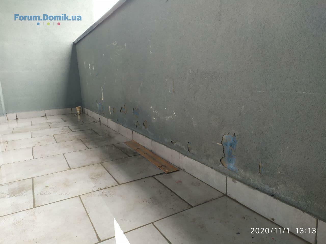

Качество строительства застройщика и обслуживания жэка застройщика на общих балконах (снаружи дома также)
И так очень много где в жк. Управляющая компания от застройщика имхо толком не обслуживает разваливающийся дом, а просто высасывает деньги.
Желтый пол - это третий год застройщик не может покласть на тех этажах плитку на пол как на других этажах.
Кое-где вода при дождях течет с общих балконов внутрь коридоров этажей.

В секции А во взломанном техническом этаже (коридор) 25 этажа уже напилили +7 дополнительных квартир. Наверное, опять через застройщика наделают документов на эти распилы и будут продавать как "смарт" квартиры.
Благодаря таким действиям и сотрудничеству жэка застройщика, все системы управления важными системами дома на взломанном техническом этаже просто в открытом доступе и можно нажимать, что угодно:
Кто-то нажмет что-то не то и машинное отделение лифтов и шахты может заполнить, например, токсичное средство от пожаров.

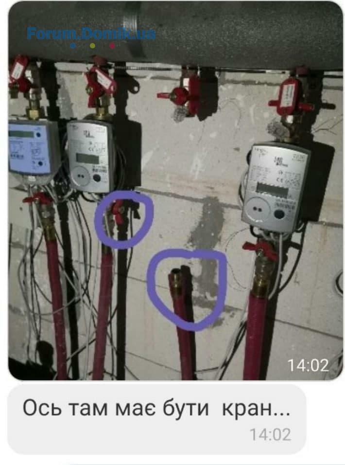

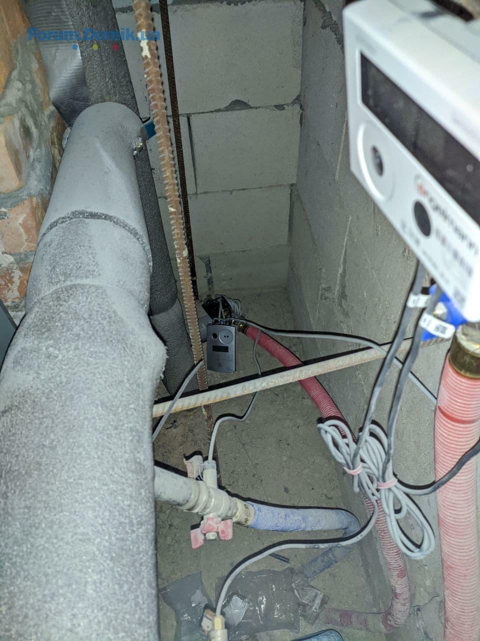

Лично я поставил счетчик (с проектом и прочими документами) тепла еще перед 1 сезоном отопления и передачи дома жэку. За 3 года на нем стабильно 0. Кабальный договор с отопителем, не согласовавшим тариф с властями, не заключал.
Но на прошлой неделе соседи сказали, что мою трубу от моей квартиры «отрезали» вместе со счетчиком тепла, который лежит разбитый на полу в шкафу со счетчиками. А на месте счетчика стоит заглушка и пломба на 3 года закрытом кране перед счетчиком, соединенная с заглушкой. Пришлось вызвать полицию и зафиксировать все. Сразу понял, что били счетчик, наверное, еще и при помощи жэка застройщика, которому недавно из-за меня по пожарной проверке прилетели нарушения.
Порча частного имущества – уголовное преступление.
Также оказалось, что в десятках или даже сотнях квартир, скучены и украдены часть труб, идущих к квартирам, и краны на них. На местах кражи также стоят пломбы и заглушки.
