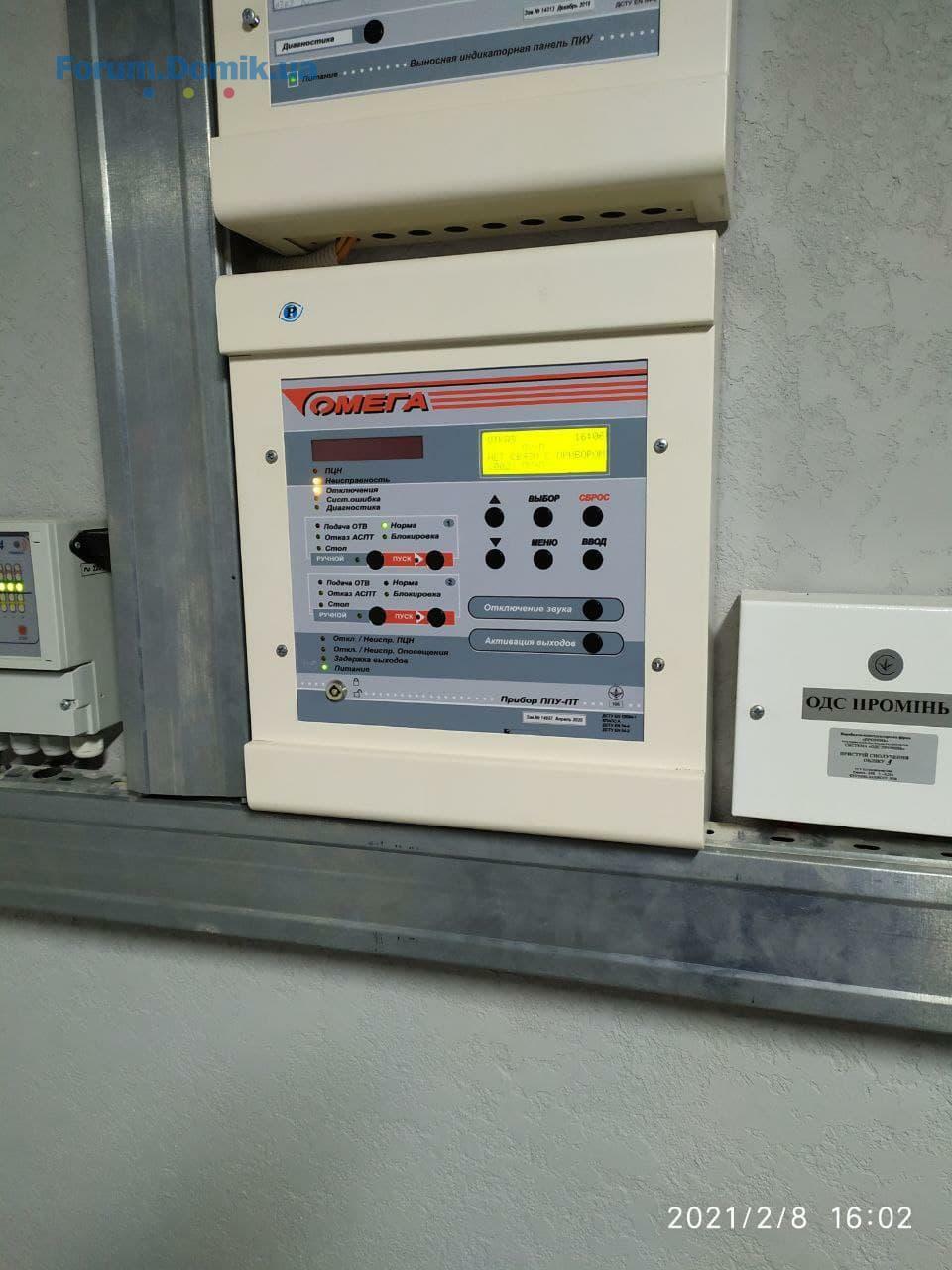

ПОЖАР В ЖК

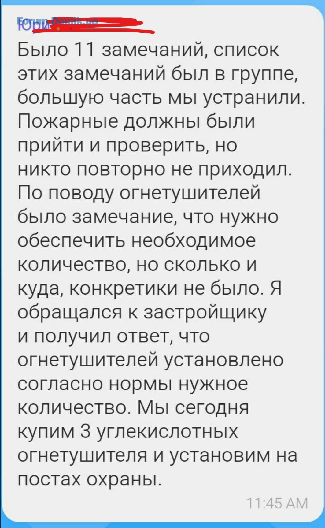

2 месяца назад управляющая компания от застройщика «МІСТО ДЛЯ ЛЮДЕЙ "КАМПУС» провалила пожарную проверку жк. ЖК был присвоен высокий уровень риска.
2 год подряд МІСТО ДЛЯ ЛЮДЕЙ "КАМПУС получает предписание об устранение проблем. В том числе и обеспечить жк необходимым количеством средств пожаротушения.

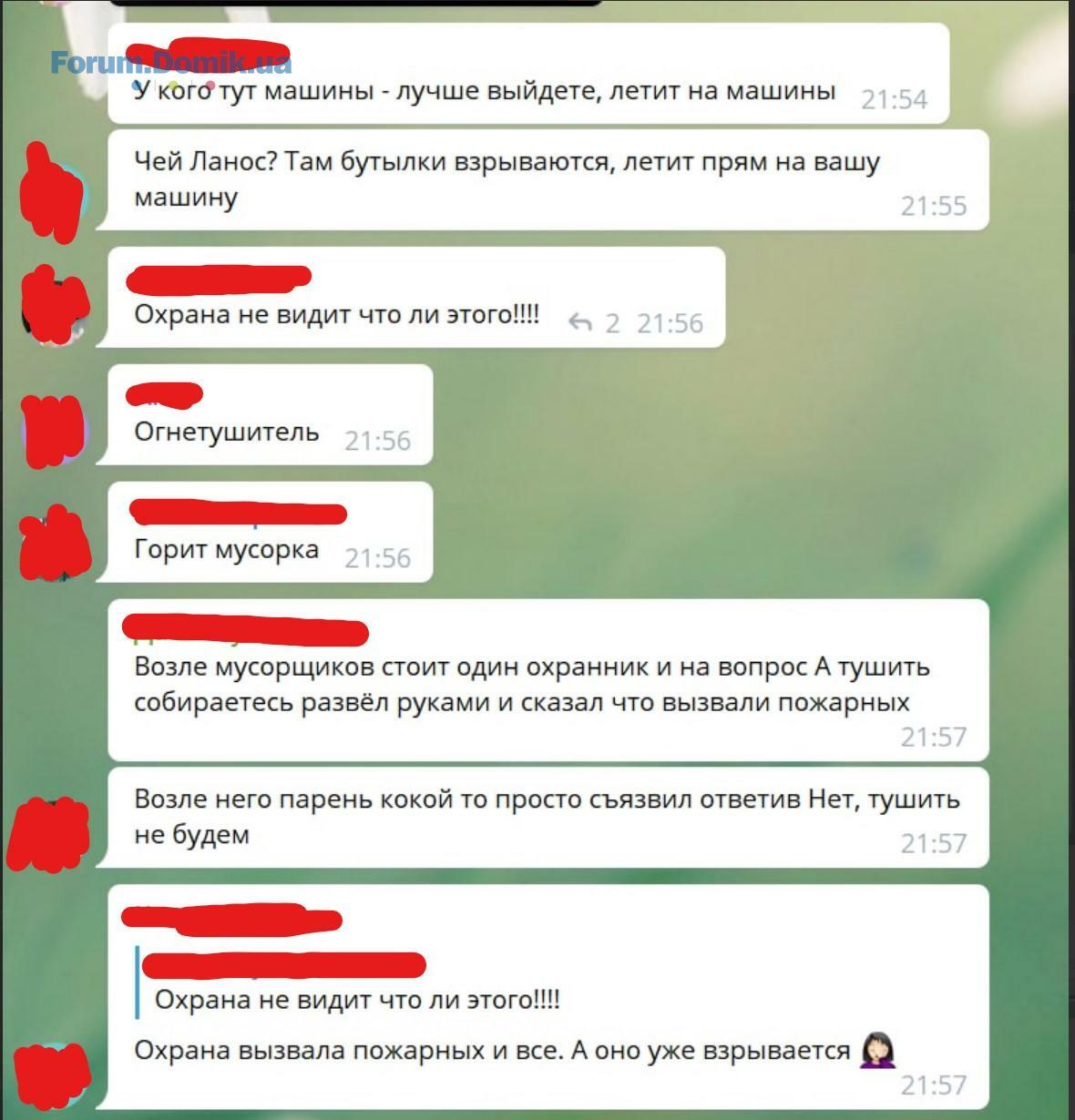

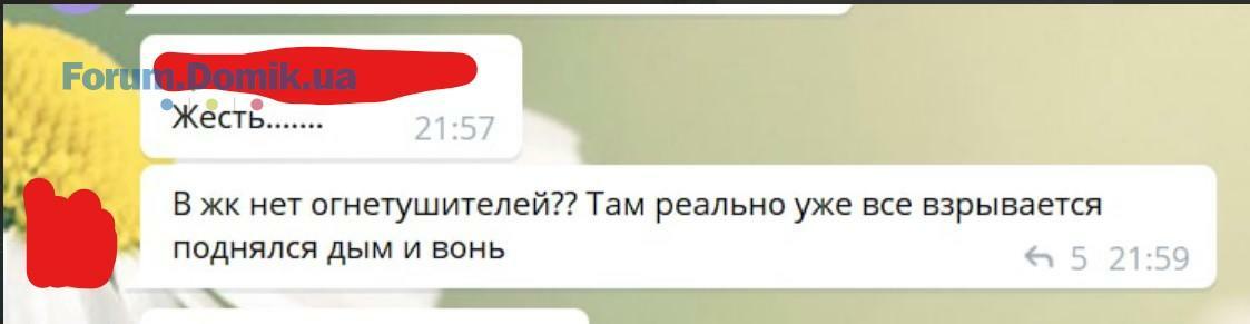

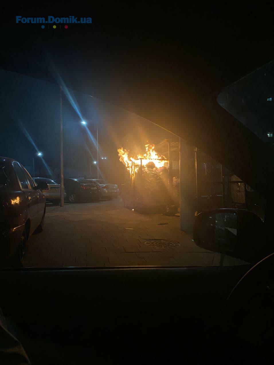

Вчера загорелись мусорные баки с сортированным пластиком возле общей мусорки в нескольких метрах от припаркованных на гостевой стоянке авто.
Пластиковая тара взрывалась от температуры и горящий пластик разлетался вокруг.
Типа охрана, захватившая жк, стояла рядом и наблюдала. Могли тушить ведрами с водой.
Огнетушителей и прочих средств в жк не оказалось – ждали приезда пожарных и искали водителей, чтобы оттащить авто от пожара.
2ая страница пункт 2 предписания жэку от ДСНС Украины
https://cdn.inspections.gov.ua/inspection/check-access-file?bucket=inspection&idFile=904958
там есть пометка, что это требование к жэку впервые выставили еще 28.08.2019 года

На следующий день директор МІСТО ДЛЯ ЛЮДЕЙ "КАМПУС Юрий Ярмольский рассказывал сказки, что они как бы давно устранили все замечания пожарных (но пожарные еще не проверли). Хотя огнетушителей в ЖК все также нет.
В итоге их заставили купить огнетушители. Купили только 3 на 4 секции, поэтому еще 3 купил жилец жк.

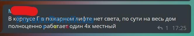

Если случится пожар в ней и противопожарная система сработает, то обычные лифты опустятся на 1 этаж и остановятся.
Пожарным либо придется ждать лифтеров, которые приедут и включат лифт, или же пешком тащить оборудование на 25 этаж.

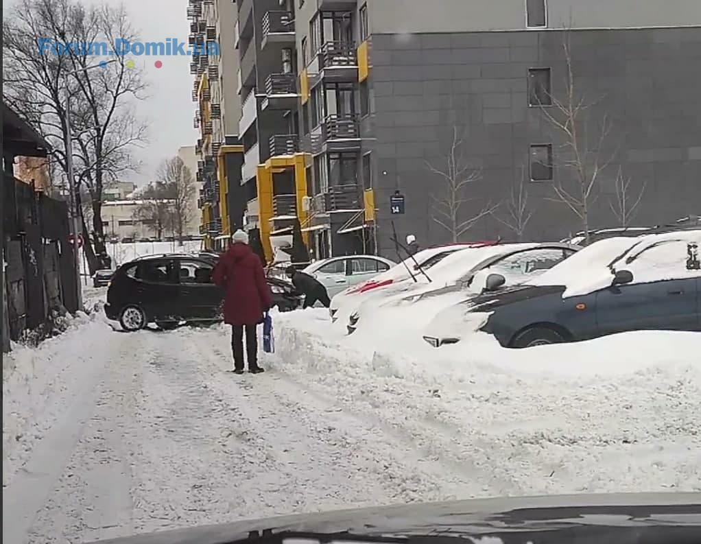

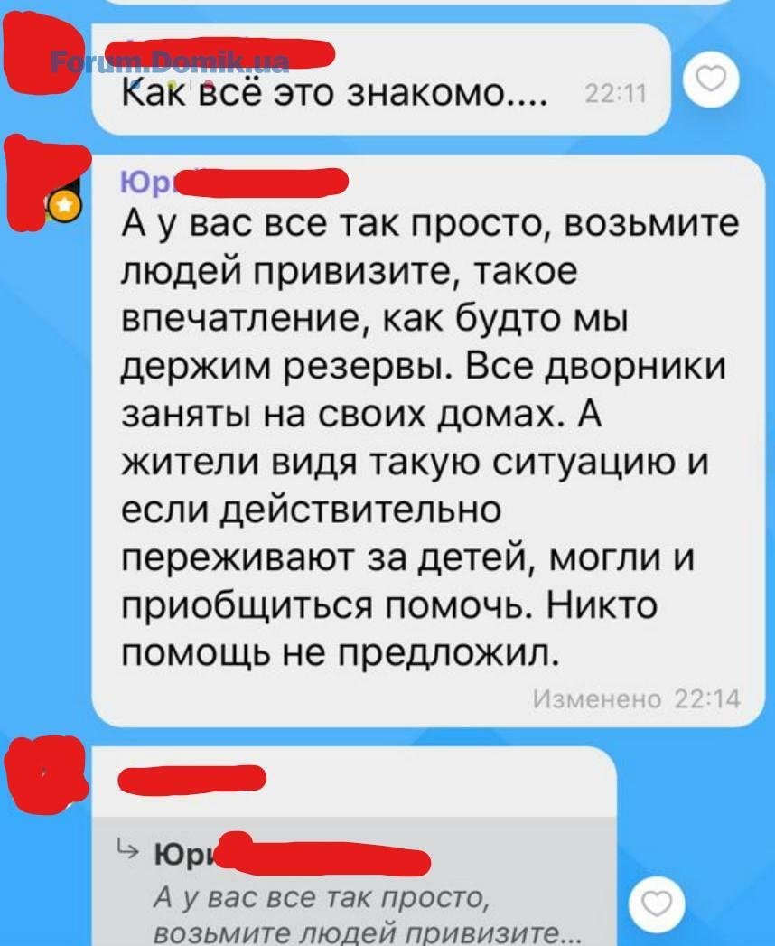

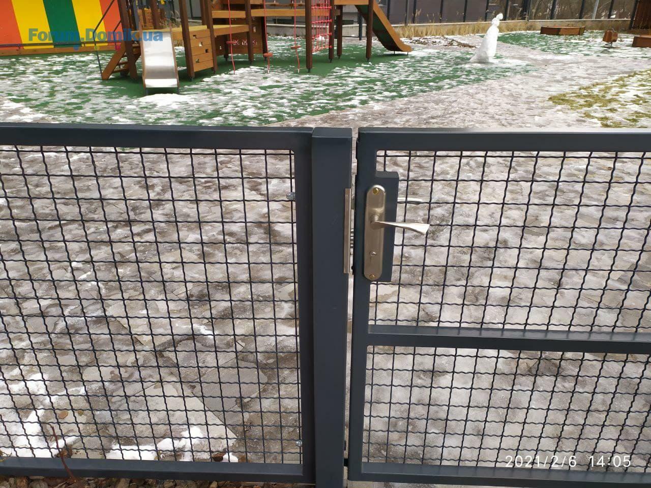

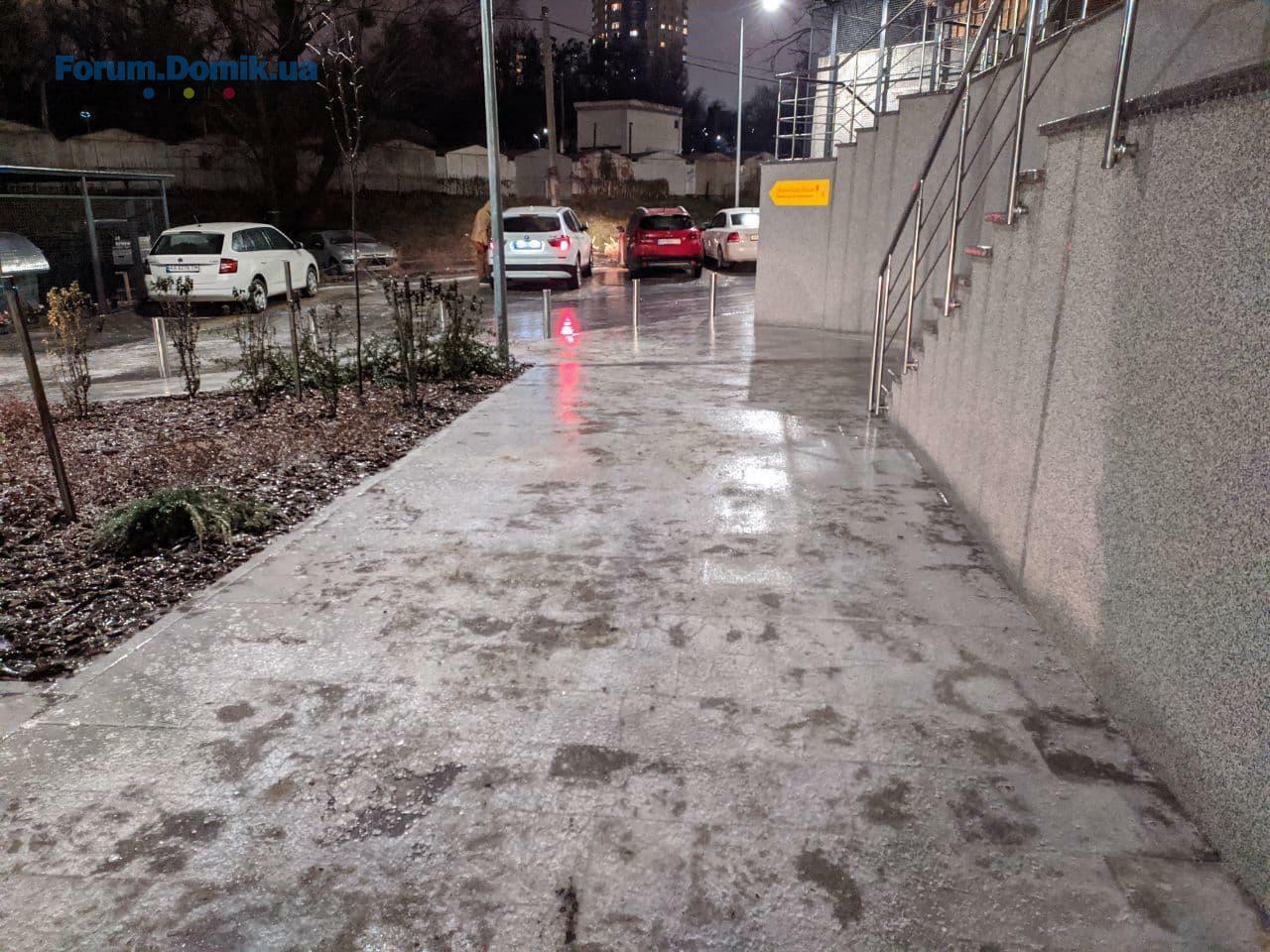

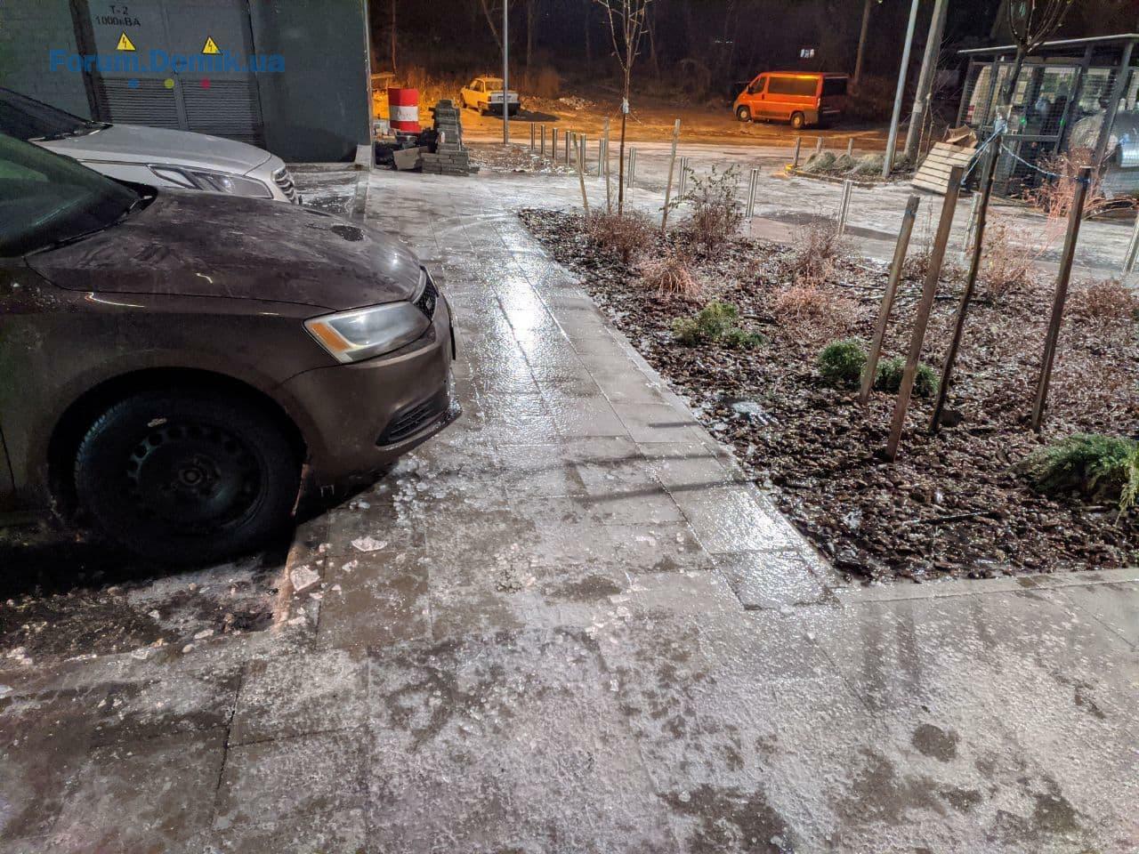

СЛОМАННЫЕ НОГИ ПОСЕТИТЕЛЕЙ ЖК

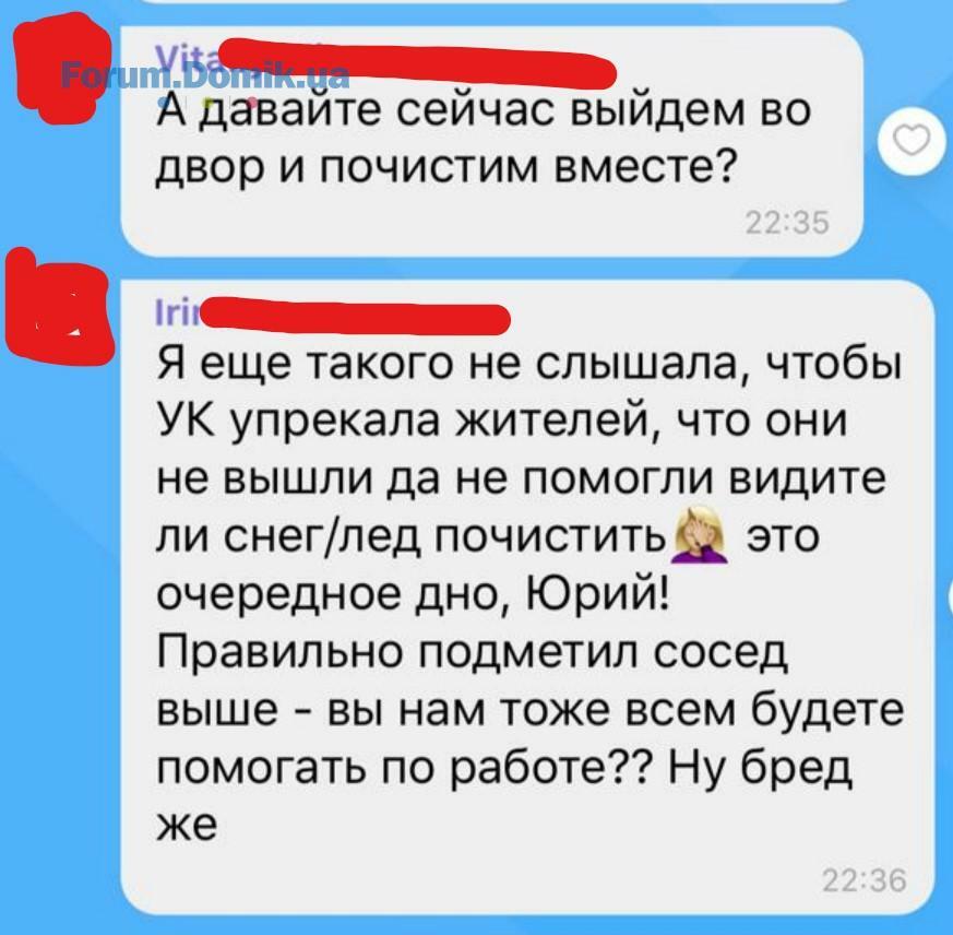

Когда появился первый лед, то управляющая компания от МІСТО ДЛЯ ЛЮДЕЙ "КАМПУС не спешило убирать лед, хотя за это есть отдельная строка в их тарифе.
В итоге люди начали падать возле подъездов и ломать ноги.
На следующий день вечером лед все также был вокруг жк – жильцы начали наезжать на директора МІСТО ДЛЯ ЛЮДЕЙ «КАМПУС» Юрия Ярмольского. Он же рассказал, что вполне нормально, чтобы жильцы выходили и сами чистили лед.
Его сотрудник потом даже и предложил, чтобы жильцы, которые платят УК за уборку снега и льда круглый год, вышли и убрали лед.
Бомбило у жильцов знатно, но лед еще долго лежал в некоторых местах вокруг дома.

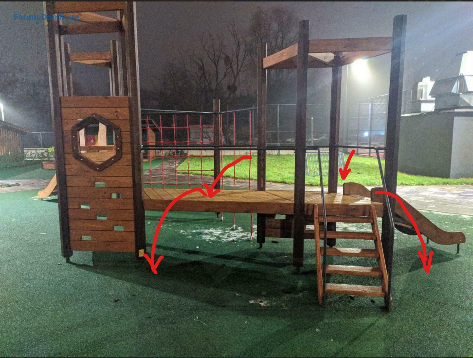

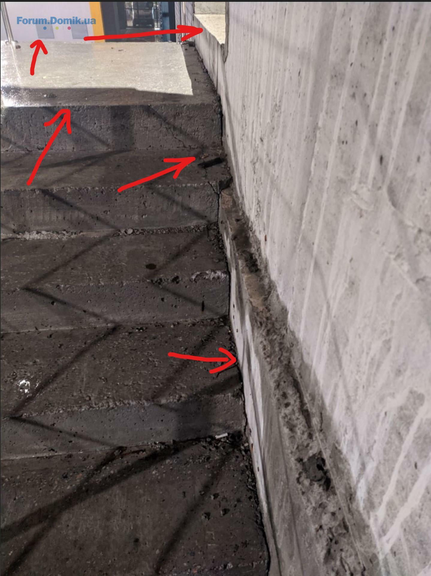

ДЕТСКАЯ ПЛОЩАДКА
К ней ведет настолько опасная уже трескающая бетонная лестница с острыми ступеньками, что страшно представить, как дети будут ходить по ней. Это очень опасно даже для взлослых.
По такой лестнице дети поднимаются на детскую площадку:
Теперь родители смотрят, чтобы дети не разбили себе голову об острые ступеньки или упали с лестницы сбоку с высоты некскольки метров.
Детские качели и прочее также имхо очень опасные.
Например, здесь деревянная дорожка покрывается льдом, а ребенок может выпасть сбоку и удариться головой. И так почти все, что установлено на детской площадке.
Еще можно упасть и удариться об угол горки или вывалиться с нее.

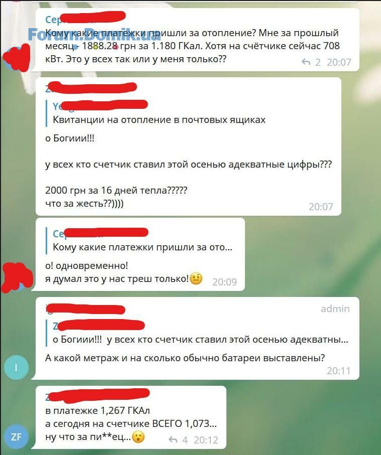

ОТОПЛЕНИЕ
Отопление включили только в середине ноября. Пришли платежки за 2 недели отопления. У квартир с площадью в 40 метров суммы за отопление под 2 тыс грн.
Интересно, что у многих в платежке за ноябрь указаны показания счетчиков тепла на конец ноября больше, чем эти показания сейчас в середине декабря.
У квартир без счетчиков если посчитать по городскому тарифу по метрам отопление, то платежка завышена в несколько раз.
Теперь настойчивые владельцы квартир добиваются адекватных сумм в платежках за отопление, а другие заплатят столько, сколько им нарисовали с огромной переплатой у отопителя от застройщика.

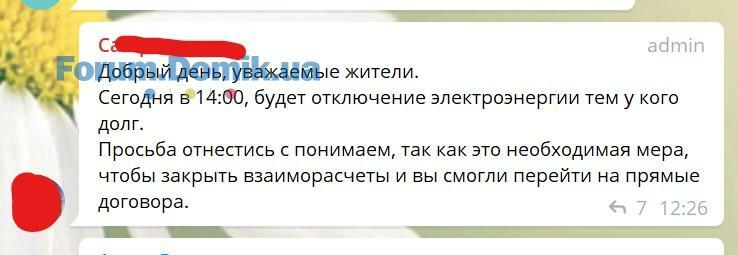

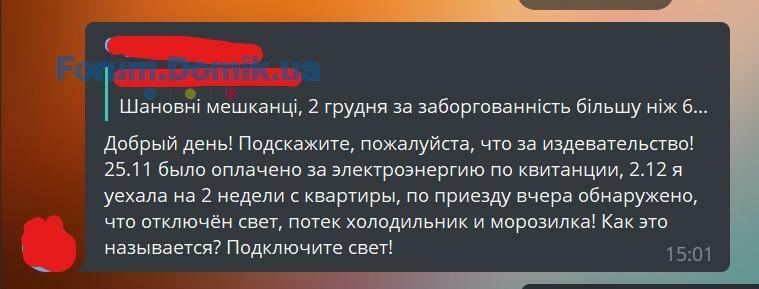

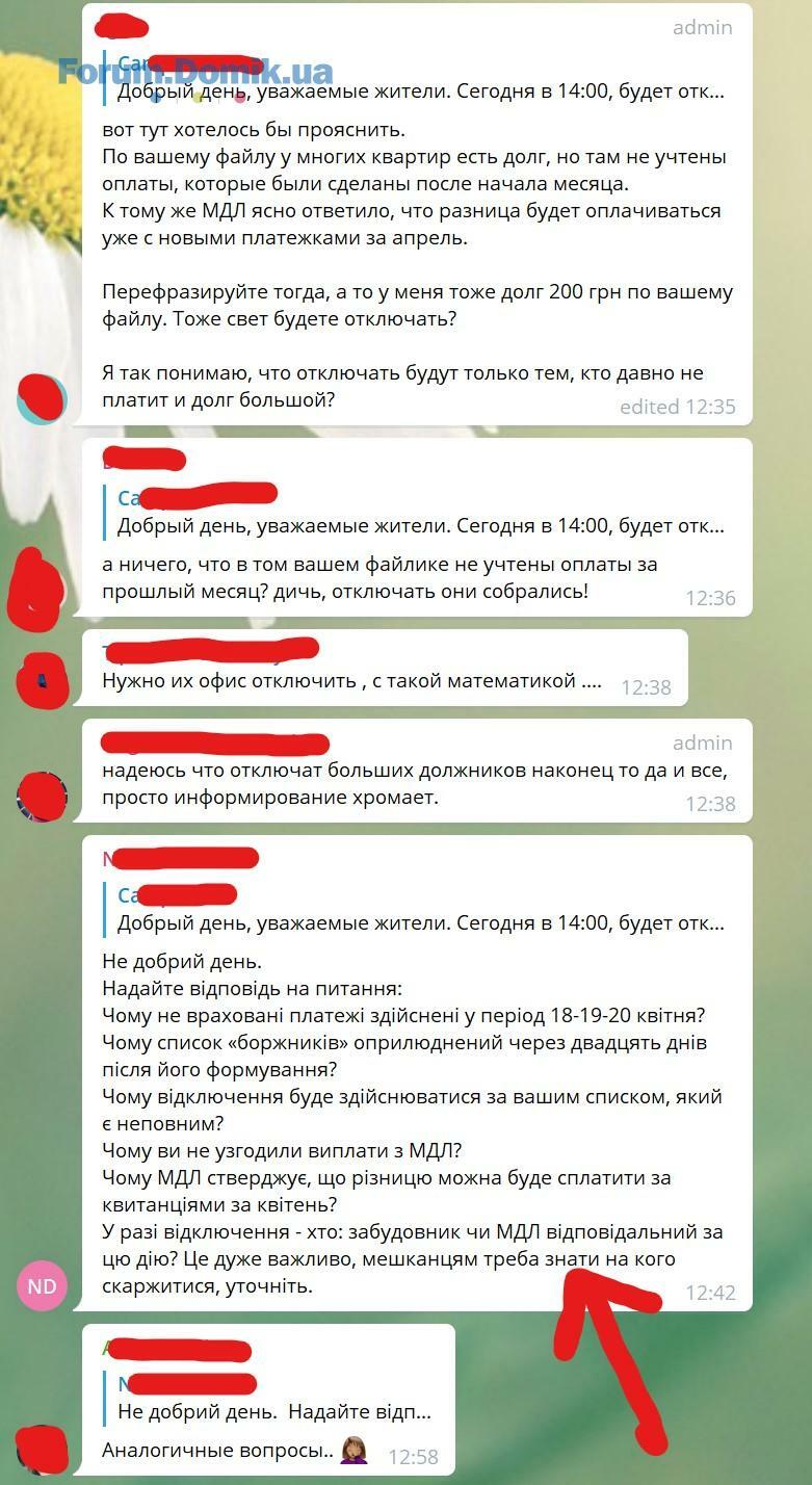

ОТКЛЮЧЕНИЕ ЭЛЕКТРИЧЕСТВА
Здесь прямо цирк.
Согласно закону как бы отключать нельзя:
Верховна Рада заборонила під час карантину і протягом 30 днів після його скасування штрафувати за несвоєчасну оплату комунальних послуг.
//www.visnuk.com.ua/uk/news/100016901-co vid-19-verkhovna-rada-zaboronila-penyu-t a-vidklyuchennya-komunalnikh-poslug-na-p eriod-karantinu
//w1.c1.rada.gov.ua/pls/zweb2/webproc4_1 ?pf3511=68397
Но, наверное, МІСТО ДЛЯ ЛЮДЕЙ «КАМПУС» и застройщика законы как бы не особо волнуют.
МІСТО ДЛЯ ЛЮДЕЙ «КАМПУС» за 2+ года не научилось отслеживать платежи за квартиры. В итоге, если вы заплатили за электричество, а УК от застройщика не осилила увидеть платеж, то УК передает список таких «дожников» застройщику, а тот втихаря без письменного уведомления владельцев квартир проникает в дом и отключает квартиры от электричества.
Потом представители застройщика гордо и пафосно объявляют в групповых переписках, что подключать обратно будут, например, раз в неделю.
И уже не первый раз случается, что люди, заплатившие за свет, в итоге сидят без света и ждут полнедели, пока их без долгов подключат обратно к электричеству.

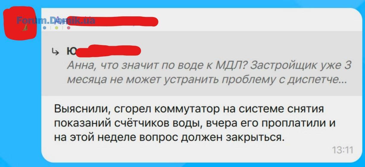

Владельцы квартир массово написали в Водоканал. Оказалось, что сейчас МІСТО ДЛЯ ЛЮДЕЙ «КАМПУС» своим не заключением нужного договора с Водоканалом год+ блокирует возможность перехода владельцев квартир на прямые договора по воде – платим повышенный тариф по воде.
Директор МІСТО ДЛЯ ЛЮДЕЙ «КАМПУС» вешал лапшу, что водоканал требует полного расчета за воду (невозможно, потому что каждый платит в разное время), а жильцы сказали, что это ложь и другие дома переходят на прямые договора с текущими мелкими долгами.
Наверное, не хотят терять потоки денег. Летом было известно, что общий долг управляющей компании от застройщика перед Водоканалом больше чем долг жильцов дома перед УК.

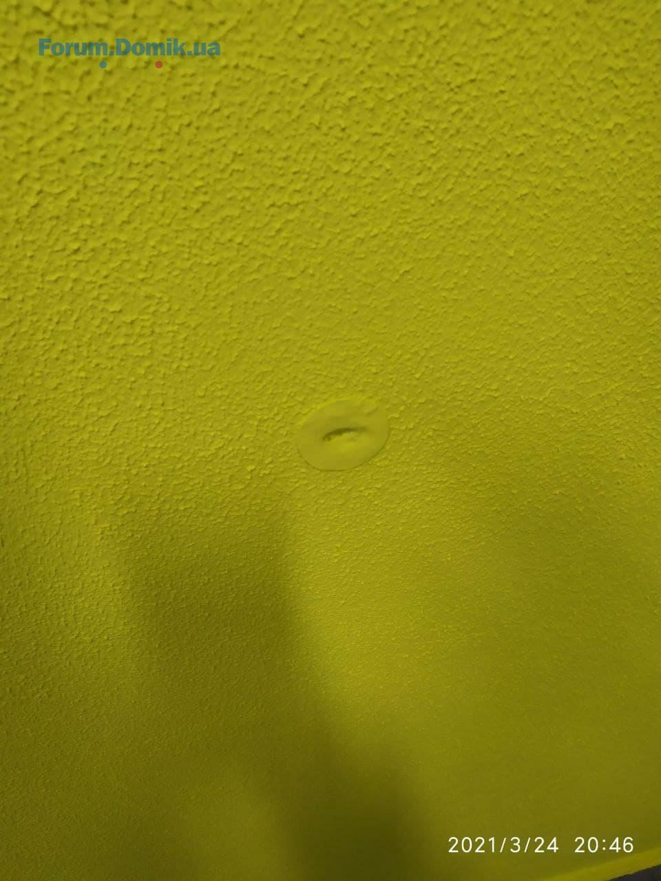

Поломанные двери во входные группы. Ручки сделанные из силумина которые лопаются не прошло и 2 лет.
Убитые рамы установленные застройщиком. Да ещё Так что свистит из всех окон.,
Не на одной из дверей нет стопов. Из за чего все двери побитые ручками.,

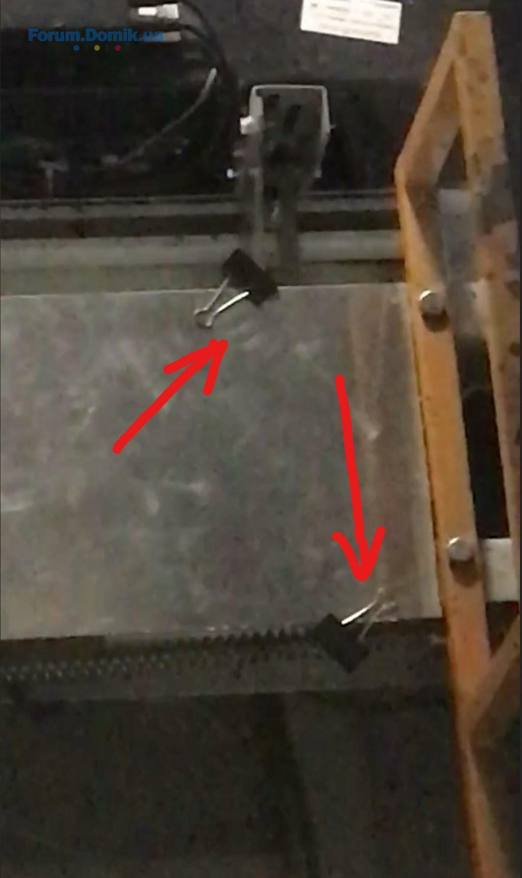

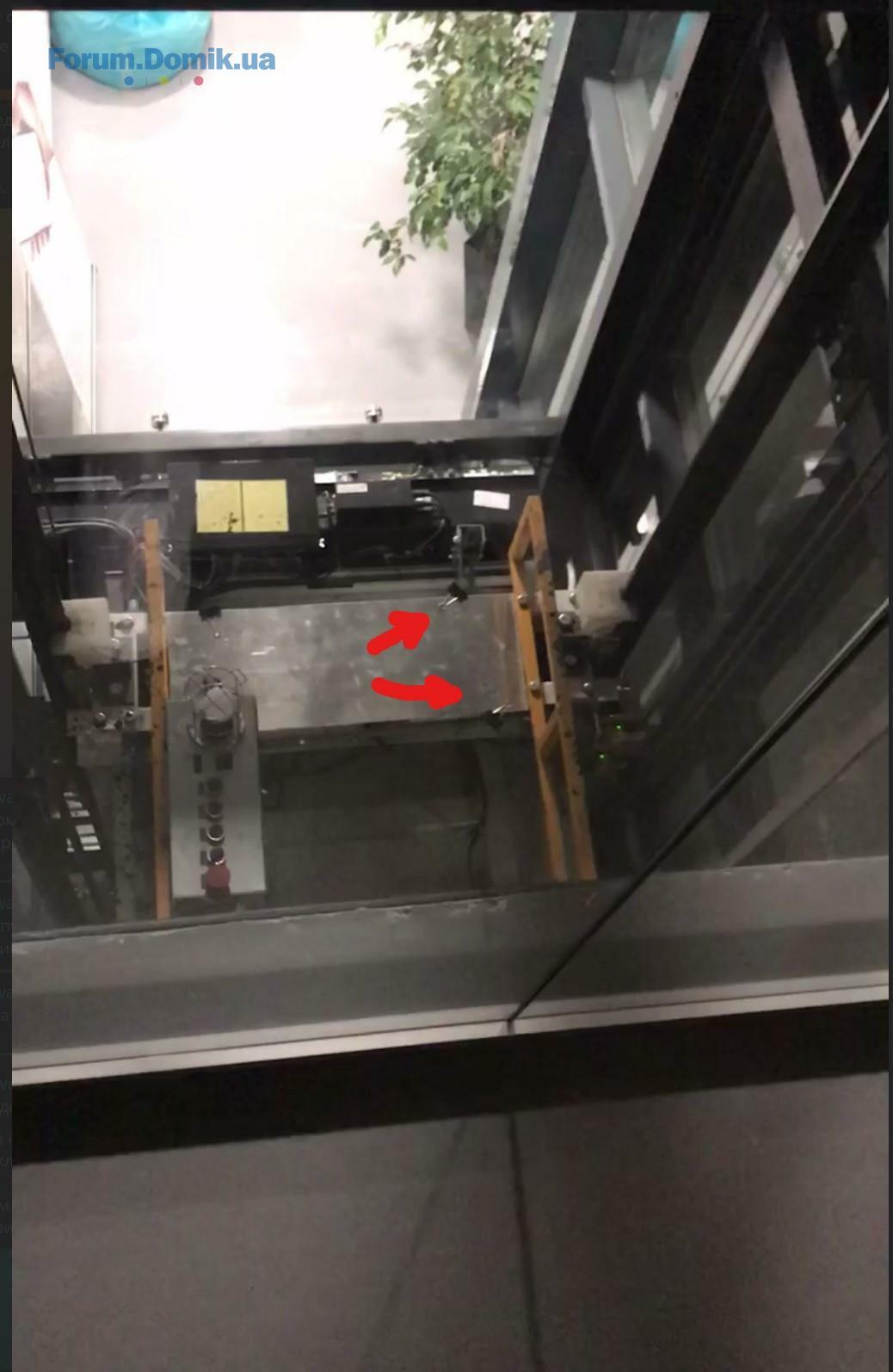

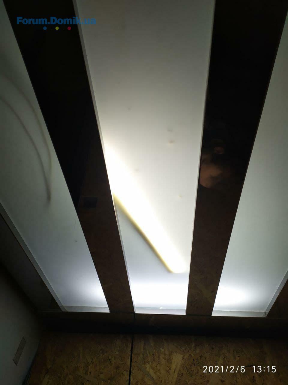

Здравствуйте
Соседи прочитали статью о том, как в Кампусе практически все хорошо и хорошая управляющая компания, и знатно посмеялись.
Прислали видео из секции А, как у них в пожарном лифте, обслуживаемой этой управляющей компанией от застройщика, вываливается из двери висящий на "соплях" и скоро отвалится датчик, регулирующий закрытие дверей лифта:
https://drive.google.com/file/d/1yJ2aq-namqTt_uhdneeDCQ2wuh6CSYDy/view?usp=sharing
Если в момент пожара этот датчик не сработает, то двери пожарного лифта не закроются - пожарные не смогут подняться с оборудованием на высокие этажи и эвакуировать оттуда людей.
И комментарий соседа:
Цитата:При передаче застройщиком в пожарном лифте не доустановлены перила поэтому зеркало перевернули и дырки под перила находятся на уровне 1,70
По тому лифту у людей претензии к УК еще с прошлого года. Не прошло еще и 2 лет после ввода его в эксплуатацию.

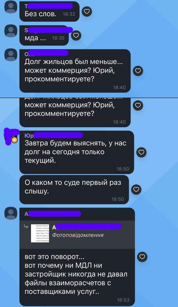

Здравствуйте

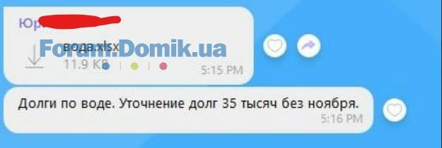

Похоже, что раскрыта тайна, почему управляющая компания застройщика и застройщик не переводят ЖК «Кампус» на прямые договора, а жильцы платят более высокий тариф за воду.
Директор ТОВ "МІСТО ДЛЯ ЛЮДЕЙ "КАМПУС" Юрий Ярмольский с мая почти каждый месяц обещает, что «завтра» уже переведет всех на прямые договора по воде и канализации, а потом падает на «мороз».
В начале августа (до оплаты большинством платежек, которые приходят в конце месяца) долг ТОВ "МІСТО ДЛЯ ЛЮДЕЙ "КАМПУС" перед водоканалом составлял более 100 тысяч. При том, что долг жильцов перед УК застройщика был равен десяткам тысяч гривен.
В ноябре директор ТОВ "МІСТО ДЛЯ ЛЮДЕЙ "КАМПУС" Юрий Ярмольский сообщил, что долг за период включительно с октябрем (уже получили платежки и частично оплатили) составлял 35 тыс грн на 730+ квартир.
За 23 ноября (платежки приходят после 20 числа или в начале след месяца) вывесили долг жильцов перед УК застройщика в размере 89+ тысяч.

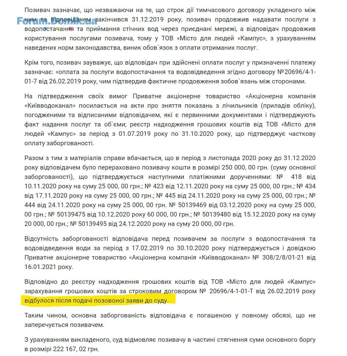

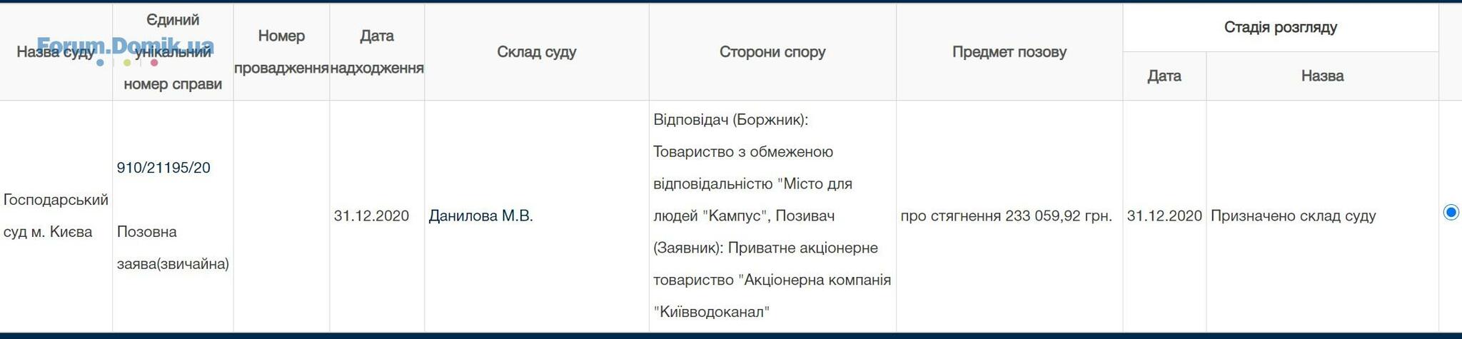

Сегодня соседи нашли, что уже 31.12.2020 был назначен состав суда по иску Киевводоканала к ТОВ "МІСТО ДЛЯ ЛЮДЕЙ "КАМПУС" по поводу взыскания долга в размере 233+ тысяч гривен.
Ответ директора ТОВ "МІСТО ДЛЯ ЛЮДЕЙ "КАМПУС" Юрия Ярмольского безумно гениальный и профессиональный:
Представляете, сколько такая терпеливая компания как Киевводоканал слала письменных требований и предупреждений по поводу долгов, прежде чем подать в суд в локдаун и карантин. Также и суд уведомляет об иске и прочем до продвижения по процедуре.
Если такая же проблема всплывет по электричеству, то дому может грозить отключение, если не погасить долги цепочки ДТЭК – КПИ – Застройщик – ТОВ "МІСТО ДЛЯ ЛЮДЕЙ "КАМПУС" хотя бы за личный счет жильцов дома.

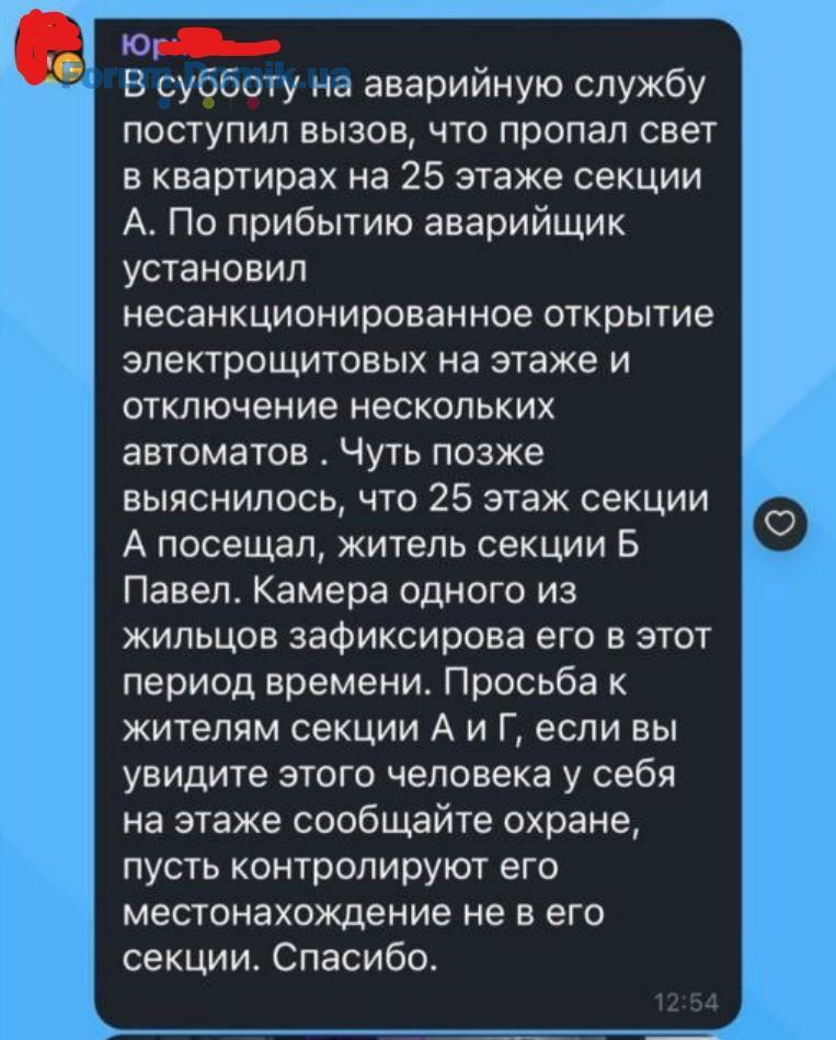

Периодически (наверное, каждый месяц минимум 1 раз) жк временно отключают от электричества. Часть жильцов уже обзавелись дизель-генераторами и испытывают их в работе в моменты отключения, когда есть важная работа онлайн или детям нужно учиться удаленно.

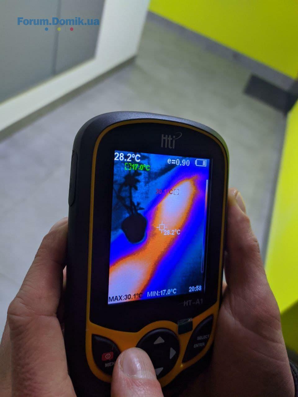

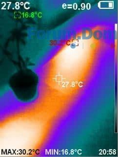

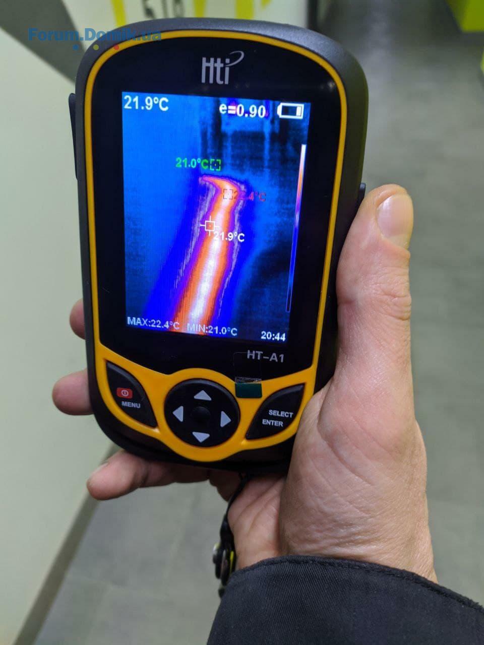

Оказалось, что застройщик утеплил трубы холодного водоснабжения, идущие к квартирам, но не утеплил трубы отопления идущие из тепловых полов с квартирными счетчиками в полу коридоров к квартирам.
В итоге владельцы квартир с такими трубами в полу коридоров отапливают общие коридоры за свой счет.
При съемке тепловизором под прямым углом к плоскости пола места на полу в коридоре, где проходят трубы отопления к квартирам, на 10-14 *С горячее чем пол в других местах. На таких горячих местах даже трудно стоять в ботинках, потому что жарко.
Батареи отключены в общих коридорах, но некоторые жильцы сообщают, что в коридоре теплее чем в квартире. Также зимой с отключенными батареями в коридорах некоторые выставили цветы в коридоры и на общие лестницы. Настолько там тепло.

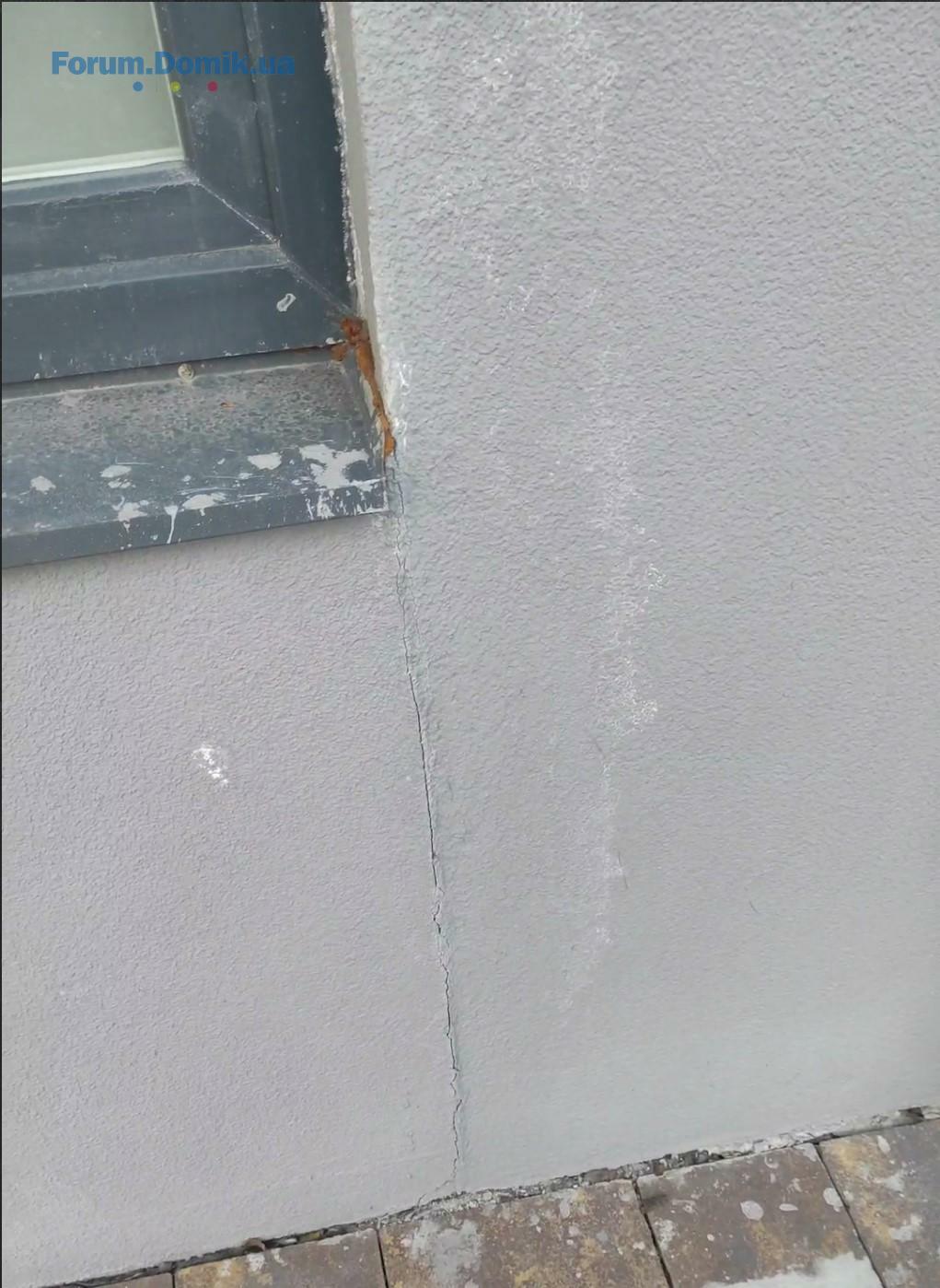

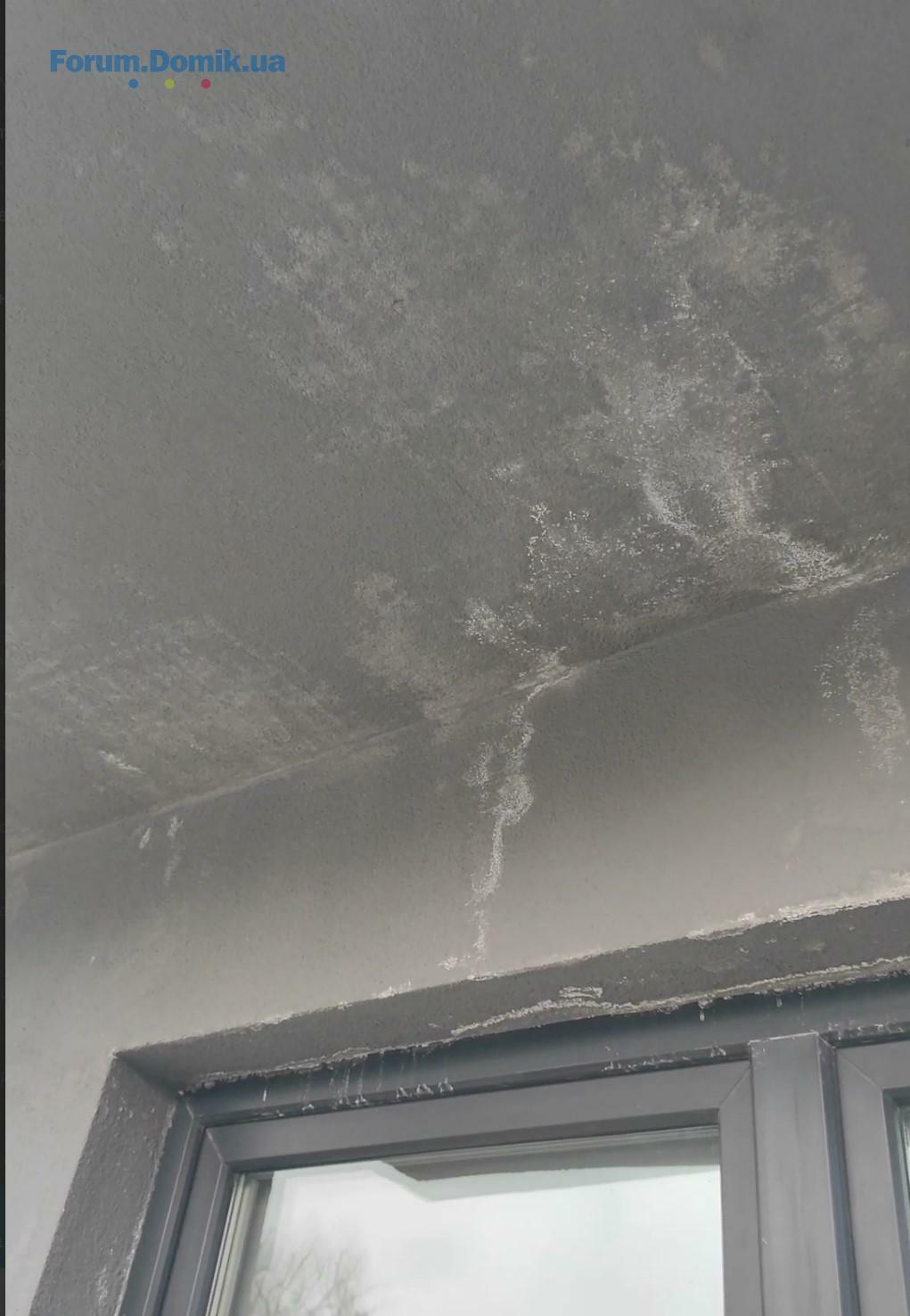

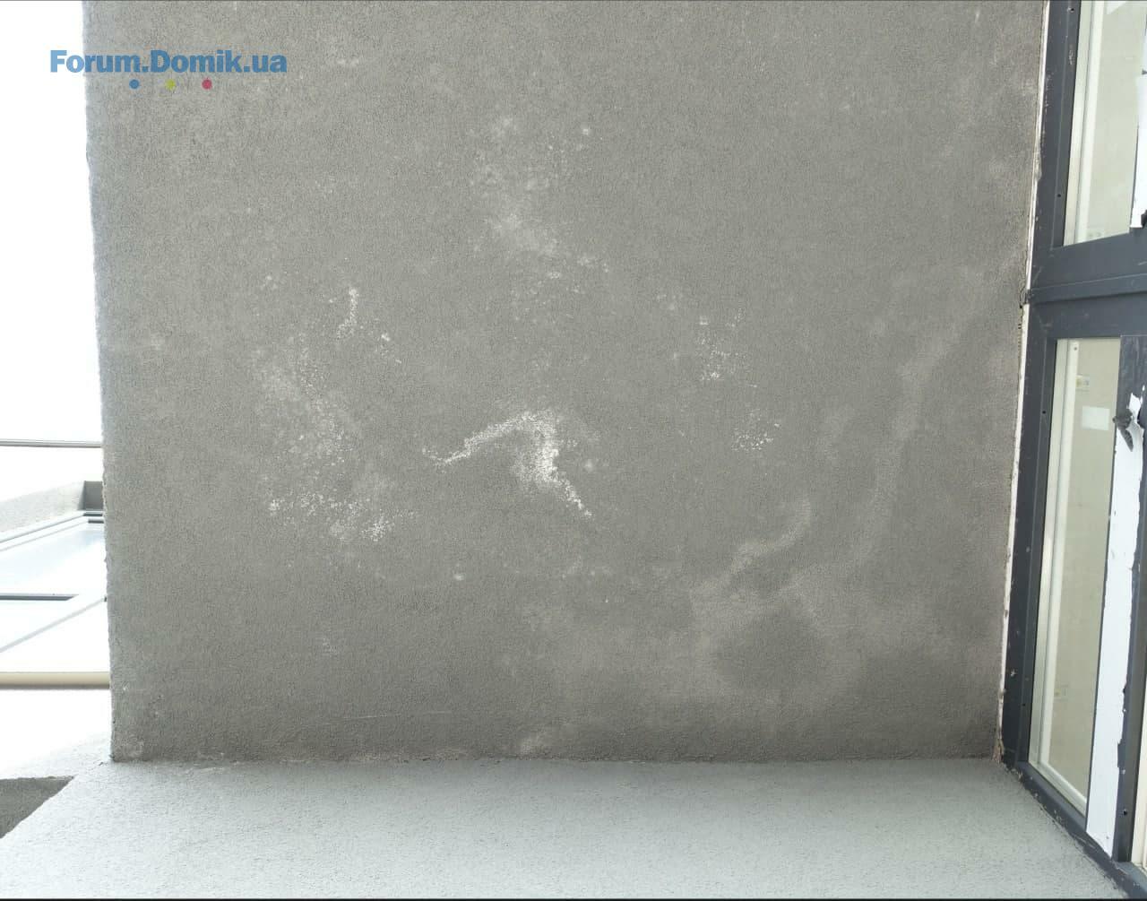

Также оказалось, что застройщик не утеплил часть внешних стен дома.

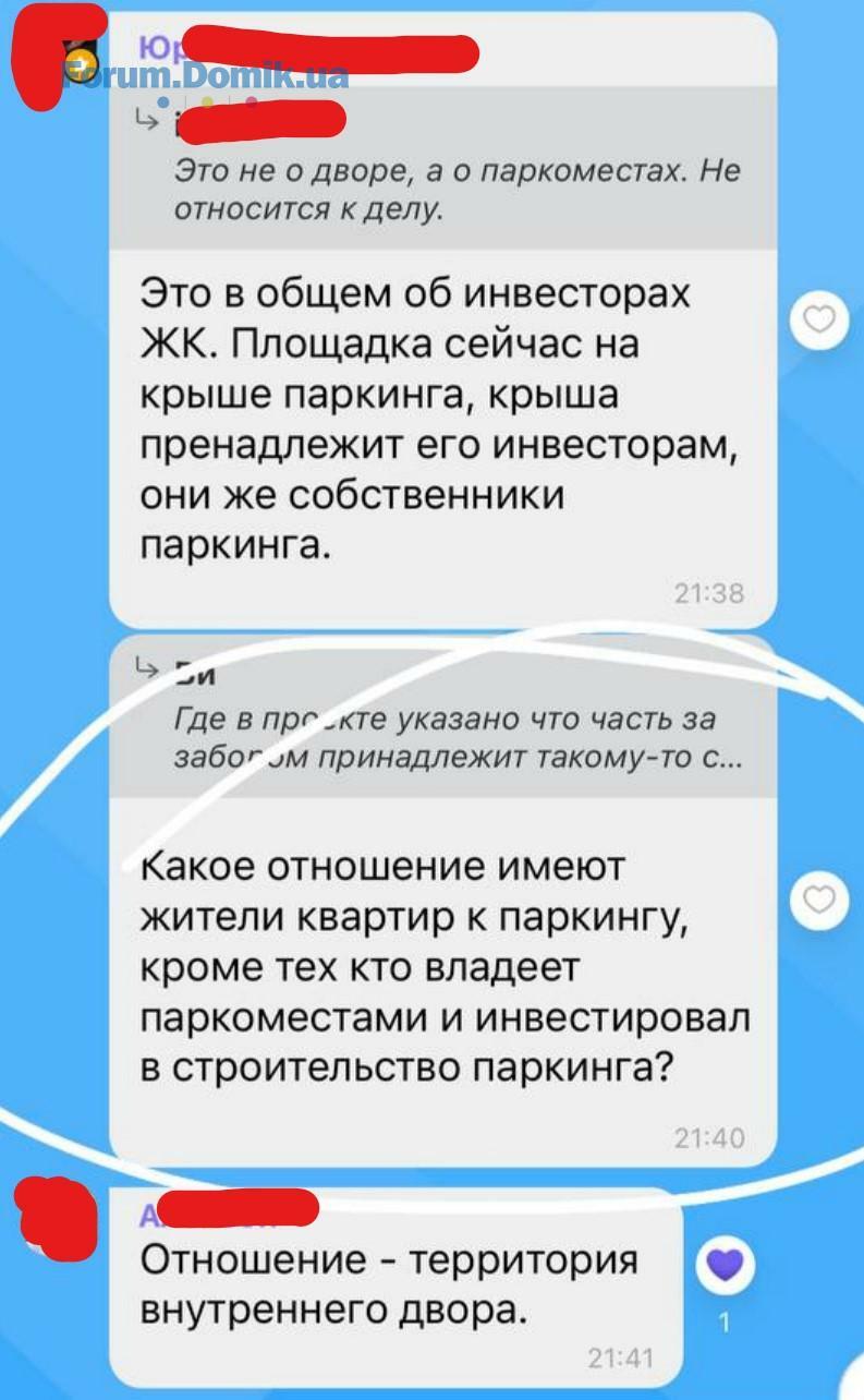

ЗАХВАТ ДЕТСКОЙ ПЛОЩАДКИ ЖК
Недавно люди, арендующие коммерческие помещения в секции Г, начали прогонять мам и детей Кампуса с огромной части внутридомовой детской площадки. Говорили, что эта часть принадлежит коммерции. Далее вообще закрыли половину детской площадки на ключ.

ЗАВАЛЫ СНЕГА
Несмотря на то, что компактные снегоуборочные машины стоят от нескольких тыс грн, крупнейшая управляющая компания Украины Мисто для людей (как ее описывает директор управляющей компании от застройщика) не может обзавестись ними. В итоге несколько дней жильцы Кампуса откапывают машины с гостевых паркомест, а владельцы коммерческих помещений (часто женщины) сами лопатами разгребают завалы снега возле их офисов и спрашивают, за что они платят управляющей компании застройщика.
Некоторые жильцы настолько устали ждать оказания оплаченных услуг, что попросили у директора ООО "Мисто для людей "Кампус" оставить лопаты для уборки снега на постах охраны, чтобы они сами откапывались из жк.
Несколько дней было так:
Еще большая часть нижней части внутреннего двора (возле А и Б) - это полированная дорожка для роллеров и скейтов. Она скользкая даже в дождь. А в снег там можно просто убиться прямо возле лестницы из дома. Конечно, же который год управляющая компания застройщика ничего не делает и люди продолжают получать там травмы.

На прошлой неделе был в секции А. Посмотрел, как дела во взломанном техническом коридоре на 25 этаже, где уже напилили новых 7 квартир при содействии управляющей компании застройщика. Оказалось, что технические ящики систем дома взломаны и открыты. Сделал фото и выложил в общую групповую переписку.
На следующий день начался цирк.
В групповой переписке управляющей компании застройщика ее директор Юрий Ярмольский придумал басню о том, что я проник в секцию А, взломал щитки, нарушил работу системы и выложил фото соседям. Пытался поднять зраду против меня и не смог предоставить доказательства, что проблему создал я. )
Но случилась беда. Жильцы А ответили ему, что они пропустили меня, потому что я был у них в гостях дома, а технические ящики были взломаны еще давно до моего визита. Также ему намекнули, что если бы кто-то что-то ломал, то он не стал был делать фото этого и выкладывать его соседям.

Второй год ООО "Мисто для людей "Кампус" получает предписания от пожарной службы Украины о многочисленных нарушениях в доме. Недавно директор Юрий Ярмольский написал, что они все устранили.
Фото блока управления системы пожарной безопасности возле офиса ООО "Мисто для людей "Кампус" в секции В (там же и газовая котельная).
Световые индикаторы "Неисправность", "Отключения". На экране "Отказ", "Нет связи с прибором". Такие же блоки в жилых секциях уже под замком и не доступны для фото жильцам.
И много-много других проблем, которые застройщик и навязанные ним компании не хотят исправлять.

ДЕТСКАЯ ПЛОЩАДКА
Ранее огромную часть детской площадки захватила коммерция, которая арендовала помещения, которые, судя по фамилиям, принадлежали родственникам руководителей застройщика.
Директор управляющей компании от застройщика «Мисто для людей «Кампус» Юрий Ярмольский сперва рассказывал сказки, что не знает, что там есть ограждающий забор. Потом говорил, что та территория принадлежит застройщику (но ни застройщик, ни мдл ничем не могли подтвердить это) и на нечего там делать, поэтому открывать не будут.
В итоге после обращений владельцев квартир в государственные органы на МДЛ выписали предписание с требованием снести забор. Калитка в заборе чудесным образом моментально открылась, и дети совладельцев домов играют на всей площадке.
ЭЛЕКТРИЧЕСТВО
Постоянной схемы подключения жк к электричеству 4-й год нет. Прямых договоров нет. Каждую неделю отключения света. Застройщик отказывается показывать документы, которые подтверждают работы по переводу дома на постоянную схему электропитания.
На прошлой неделе уже был рекорд. 4 дня из 5 будней были отключения света. Иногда несколько раз в день. Часто на несколько часов. Обычно предупреждали за несколько часов до отключения, а иногда вообще не предупреждали. Также прыгало напряжение до 260 в.
Некоторые жильцы пытались выяснить у людей возле подстанций (там были и люди от застройщика), в чем проблема. Те люди лишь смеялись с владельцев квартир и нежилых помещений, что у них нет ни постоянной схемы электричества, ни прямых договоров.

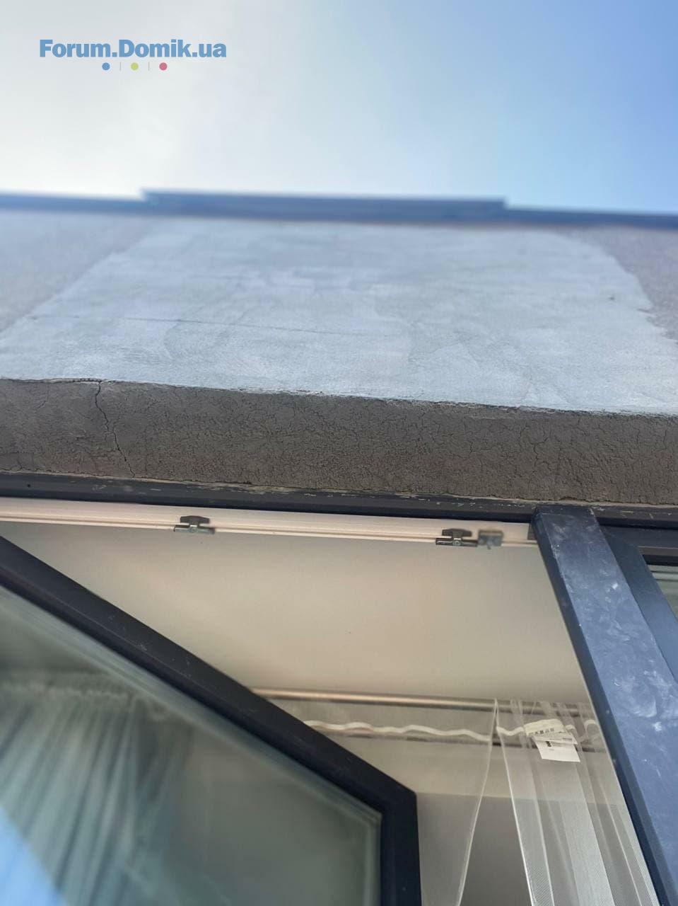

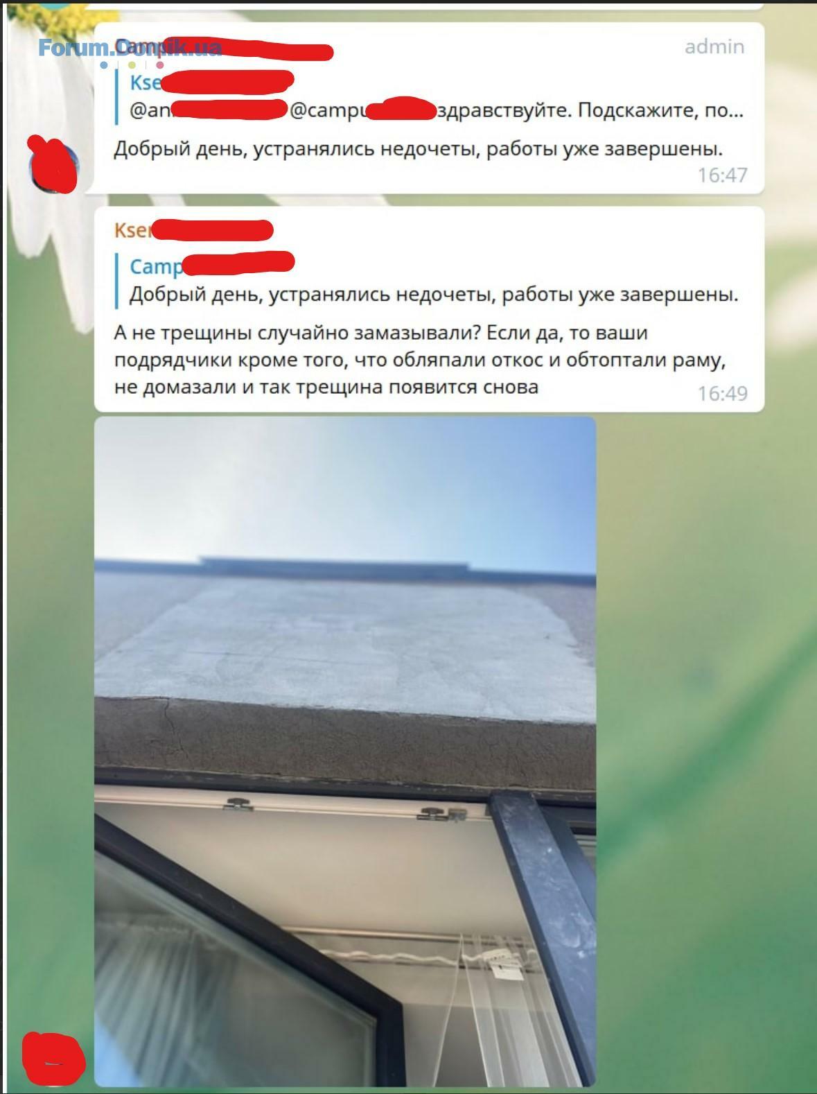

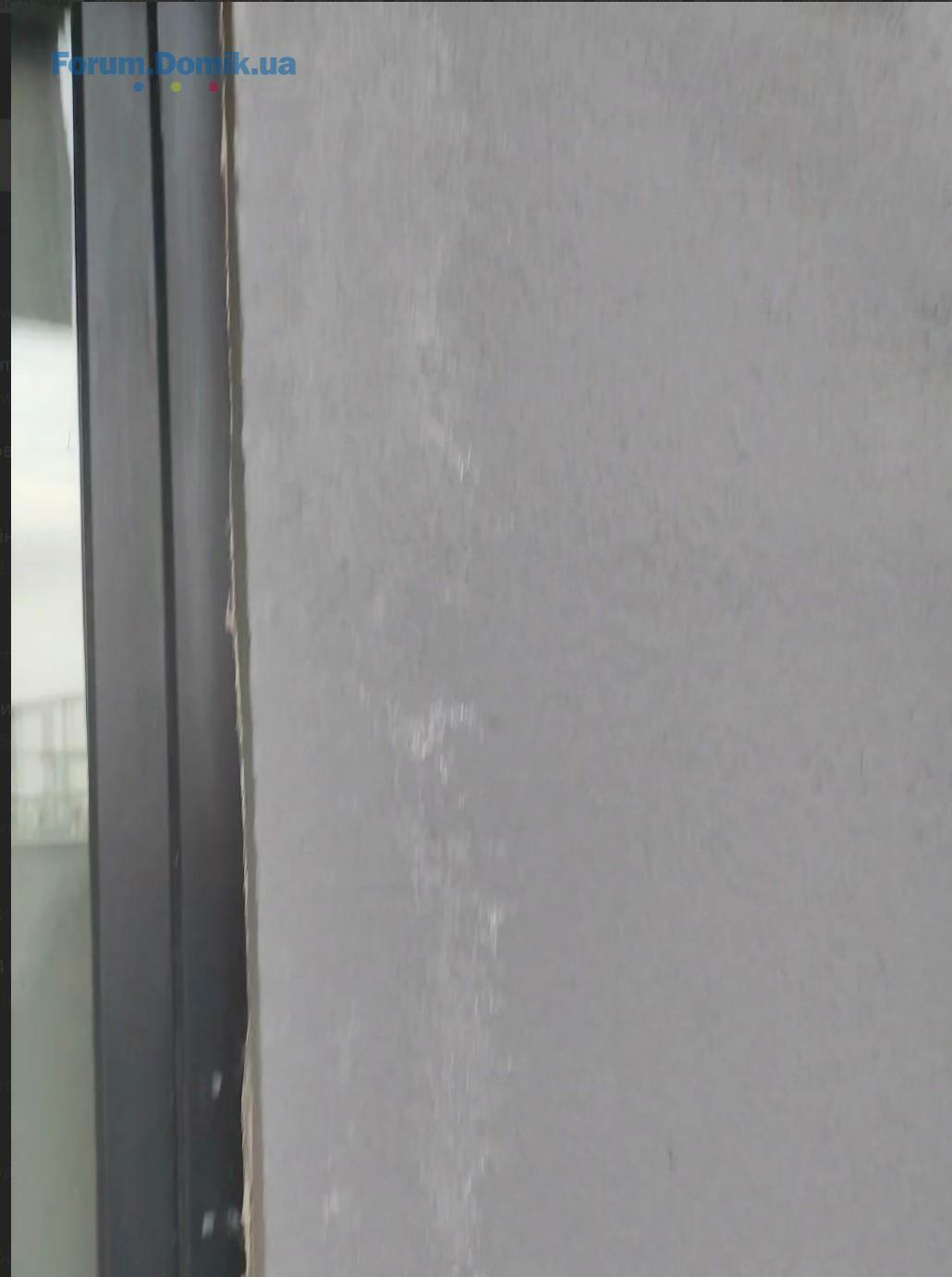

Годами у жк проблемы с фасадом сразу после ввода в эксплуатацию. Трескается, отпадает, потом добавилась плесень на фасаде и потолках балконов. Люди уже жалуются, что во время дождя вода течет по окнам из-под фасада.
Пример потолка балкона с плесенью.

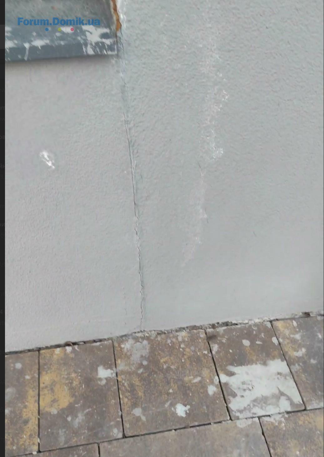

Чтобы вы поняли эпичность ситуации и полный отказ застройщика в выполнении гарантийных обязательств приводим пример фасада возле окна ОФИСА ЗАСТРОЙЩИКА в секции Б, которое выходит во внутренний двор:
Недавно застройщик изобразил ремонт фасада. Тупо наляпали поверх фасада серое вещество не в том цвете, без соблюдения фактуры фасада.
1 соседка спросила у застройщика, что же тот чинил, если все трещины остались. А представитель застройщика ответил, что ремонт фасада уже выполнен.
Управляющая компания от застройщика «Мисто для людей «Кампус» вообще толком ничего не чинит в доме.

Директор управляющей компании от застройщика «Мисто для людей «Кампус» Юрий Ярмольский отмазывается, что уже 3-й месяц проблема с передачей показаний в секции Г.
Они приняли секцию Г в июне 2020 по актам без замечаний к выполненным работам, снимали показания со счетчиков и выставляли по показаниям платежки.
А как наступило время прямых договоров и Мисто для людей потеряет денежный оборот по воде, то передача показаний резко перестала работать.
Суд Киевводоканала против «Мисто для людей «Кампус» по поводу огромного долга последних все также продолжается. Заседание было в марте.

ОТОПЛЕНИЕ
Директор отопителя, навязанного застройщиком, ТОВ "ЕФЕКТИВНІ ЕНЕРГЕТИЧНІ СИСТЕМИ" БЕРДНИК ОЛЕКСАНДР, имхо, осуществляет в жк с помощью «Мисто для людей «Кампус» банальный рекит.
Ему уже даже лень снимать показания счетчиков. За не передачу ему показаний он придумал штрафы и теперь втихаря от него проникают в ЖК и вешают угрозы с выдуманными и незаконными штрафами.
Раньше требовал платить эти штрафы на его личный ФОП БЕРДНИК ОЛЕКСАНДР, иначе нанятые им люди без предупреждения проникали в ЖК и без уведомления владельца портили отопительное оборудование даже квартир, которые не пользуются отоплением вообще.
Вмешиваться трубы по закону они не имеют право. Тем более, что отопитель лишь арендует котельную и никак не относится к управлению внутридомовыми коммуникациями.
Директор управляющей компании от застройщика «Мисто для людей «Кампус» Юрий Ярмольский имхо покрывает его и помогает в этом.
Тарифы на отопление не утверждены в антимонопольных органах. Какой Бердник захотел, такой и нарисовал. Сам же он на общие собрания не приходил. Сидит где-то в кустах и шлет оттуда объявления с угрозами.

Директор управляющей компании от застройщика «Мисто для людей «Кампус» Юрий Ярмольский не хотел признавать долг (который был намного-намного больше чем долг жильцов по воде перед мдл) перед Киевводоканалом и иск водоканала.
В итоге проиграл суд Киевводоканалу.
Из-за его нежелания решать вопрос мирно теперь, наверное, из бюджета кампуса спишут 13 тыс грн судебных издержек, пени и прочего. Это без учета трат самого мдл на защиту, которую, наверное, также спишут из бюджета на обслуживание дома.
ВИРІШИВ:
1. Позов задовольнити частково.
2. Стягнути з Товариства з обмеженою відповідальністю «Місто для людей «Кампус» (03028, м. Київ, вул. Стратегічне шосе, 2, літ. А) на користь Приватного акціонерного товариства «Акціонерна компанія «Київводоканал» (01015, м. Київ, вул. Лейпцизька, 1 А) Приватного акціонерного товариства «Акціонерна компанія «Київводоканал» (01015, м. Київ, вул. Лейпцизька, 1 А) 4 837, 93 грн. інфляційних втрат, 6 054, 97 грн. 3% річних та 2 102, 00 грн. судового збору.

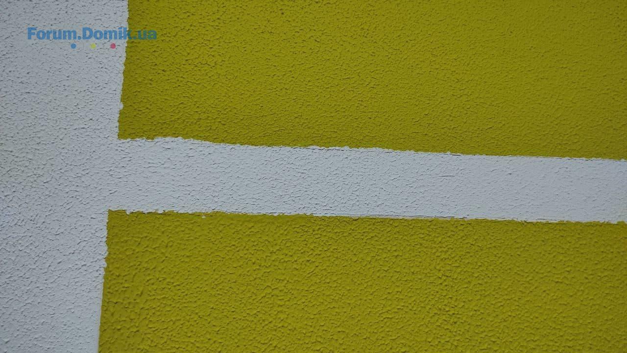

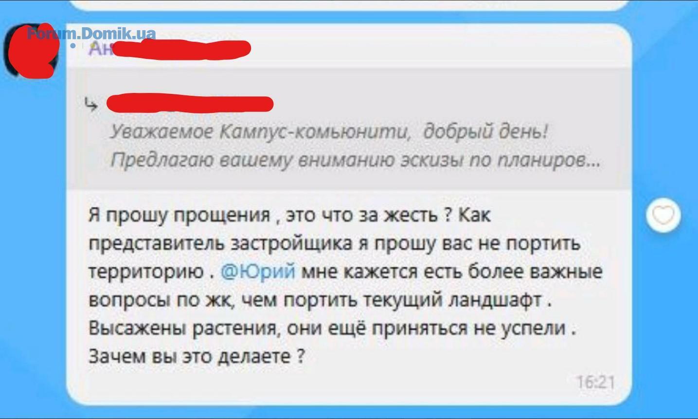

У дома разрушается фасад и внутренняя отделка, а директор ТОВ "МІСТО ДЛЯ ЛЮДЕЙ "КАМПУС" Юрий Ярмольский выдвинул нам предложение потретить до 100 тыс грн на озеленение.
Выложил картинки. Чтобы вы поняли, только на фотофиксацию и эти невероятно шедевральных эскизы, судя по прайсу ушло 7 000 грн (а у нас в Б двери с пожарной лестницы 2-3 года сломаны):
Вероятно, он затеял это, потому что от их ухода за прежними насаждениями, за который они берут деньги, прежние растения погибли. Это нужно как-то скрыть от клиентов.
А это они задумали закупить еще лавочки, брусчатку и т д, но на территорию, которая вообще не принадлежит к земельному участку ЖК. Какая разница, куда закупать. Главное, чтобы было с чего откатить ^_^
Жильцы сразу начали обсуждать это предложение, а точнее, что нужно сделать, чтобы не допустить такого «покращення» от МІСТО ДЛЯ ЛЮДЕЙ. Все же помнят, как они покрасили стены на 1 этаже, что страшно смотреть.
Не выдержали даже представители застройщика и попросили заняться ремонтом дома, а не портить озеленение.

ЛИФТЫ
Лифты ломаются постоянно. Ездить на них страшно.
Недавно ТОВ "МІСТО ДЛЯ ЛЮДЕЙ само на себя заказало аудит лифтов. Рассказывают сказки, что заказали за свой счет, но все понимают, что они платят за счет дома.
Сказали, что проблемы есть, но не страшные. А когда попросили показать жильцам аудит, то не страшные проблемы оказались такими, что директор директор ТОВ "МІСТО ДЛЯ ЛЮДЕЙ "КАМПУС" Юрий Ярмольский написал, что никому ничего не покажет.
Сегодня из секции Г (у них там некоторые лифты только недавно вышли из многомесячного простоя для ремонта) написали, что из 3 лифтов нормально работает только 1. В пожарном даже нет света. Вот, настолько стало лучше с лифтами.
КОММЕРЦИЯ И ДЕТСКАЯ ПЛОЩАДКА
Сейчас локдаун. Детские садики не должны работать. Но коммерция, которая арендует коммерческие помещения у вероятных родственником руководителей и владельцев застройщика приехали в нерабочую субботу днем лишь для того, чтобы нагадить жильцам дома и снова заблокировать почти половину детской площадки.
Чтобы бы понимали ничтожность поступка, на заблокированной территории - 3 детских песочницы, а на остальной части – 1 на 750 квартир.
Но родители нашли способ выдавить закрытые на замок ворота, чтобы дети пошли играть на ту часть общедомовой детской площадки.
ТОВ "МІСТО ДЛЯ ЛЮДЕЙ "КАМПУС" как обычно по этому поводу отморозилось.
