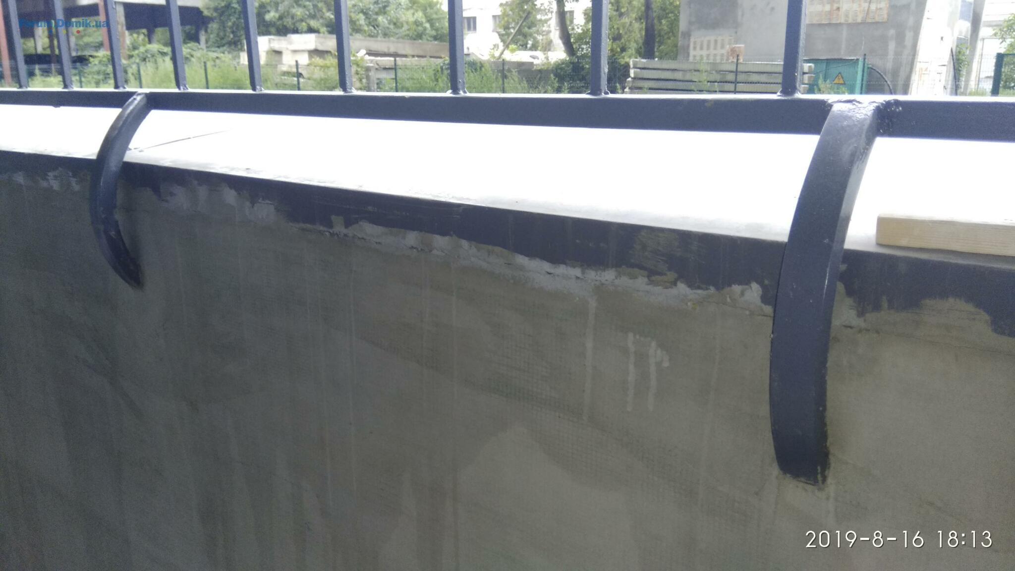

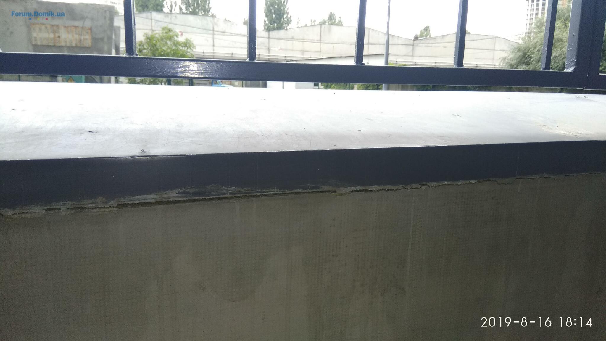

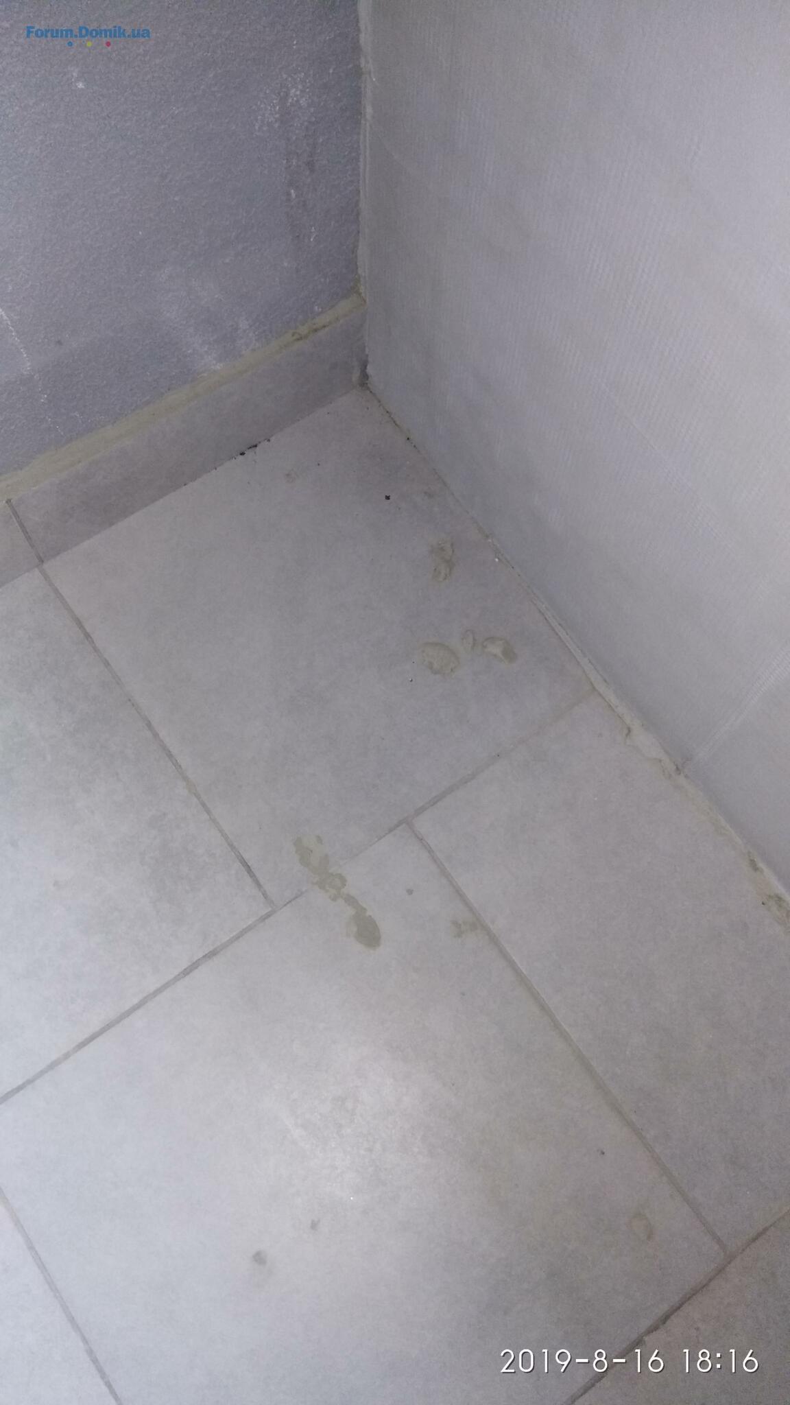

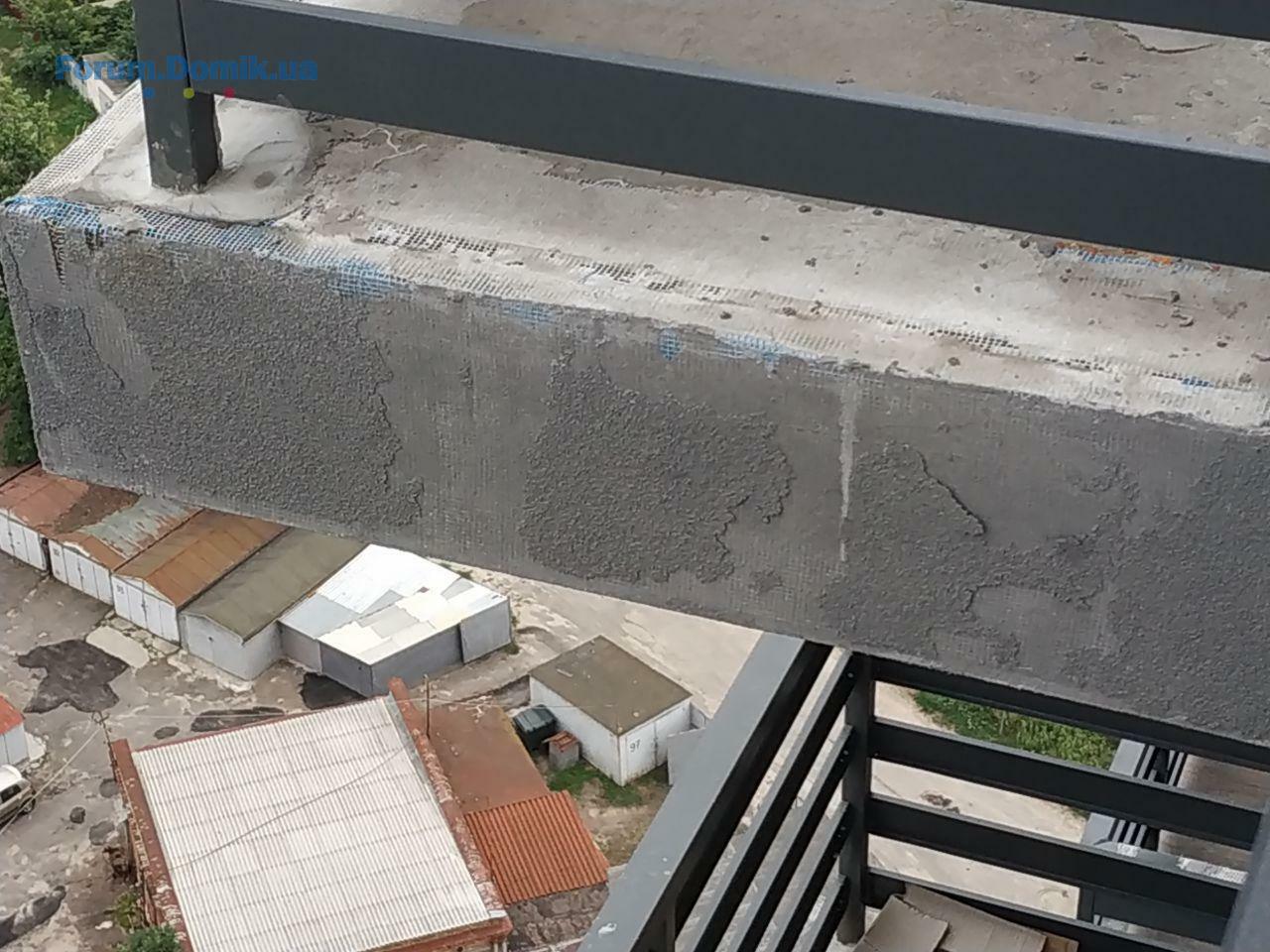

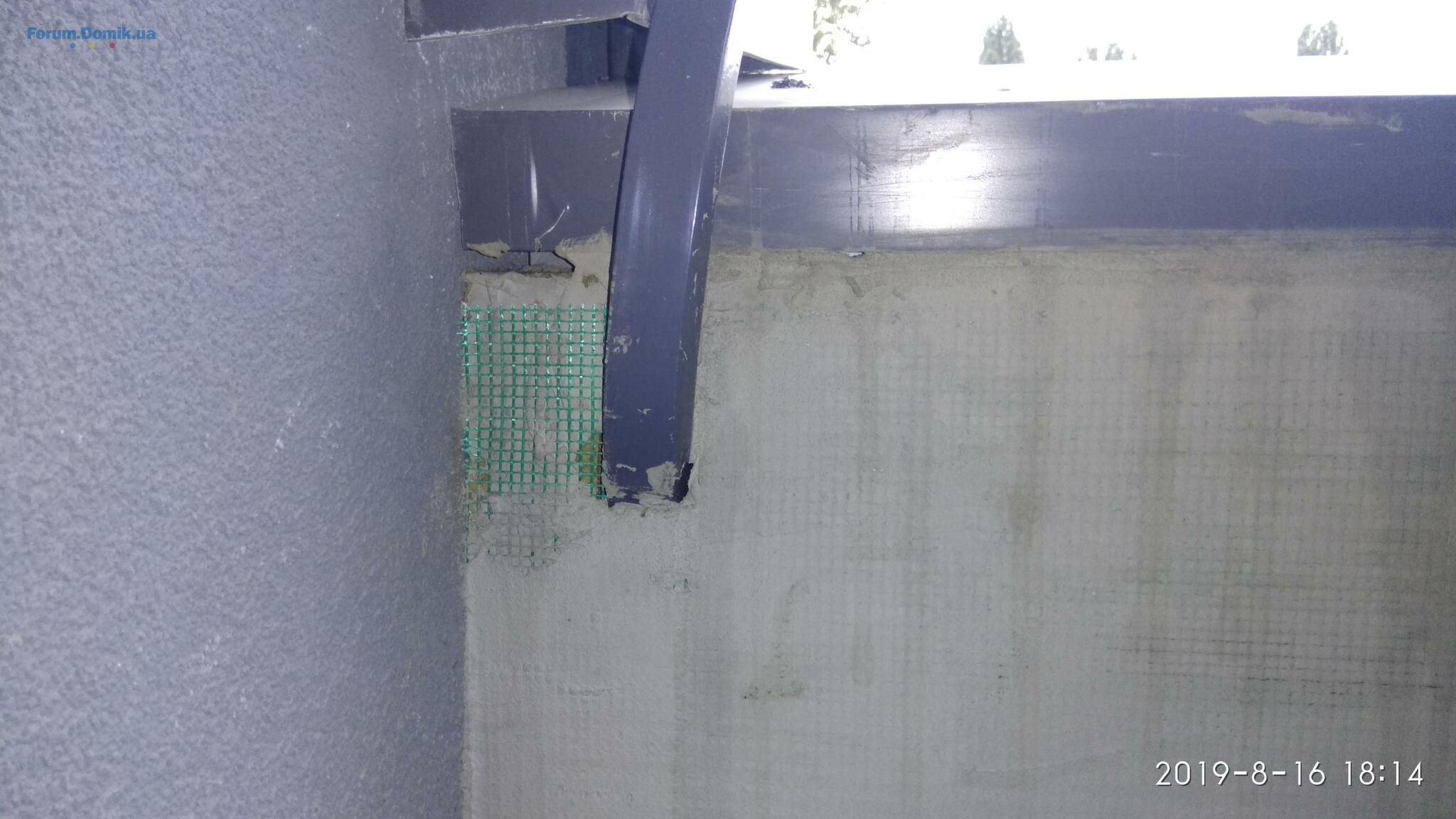

Спустя 16 дней был рядом с кампусом и зашел проверить. До сих пор не доделали, а там ведь работы на пару дней для 2 человек.

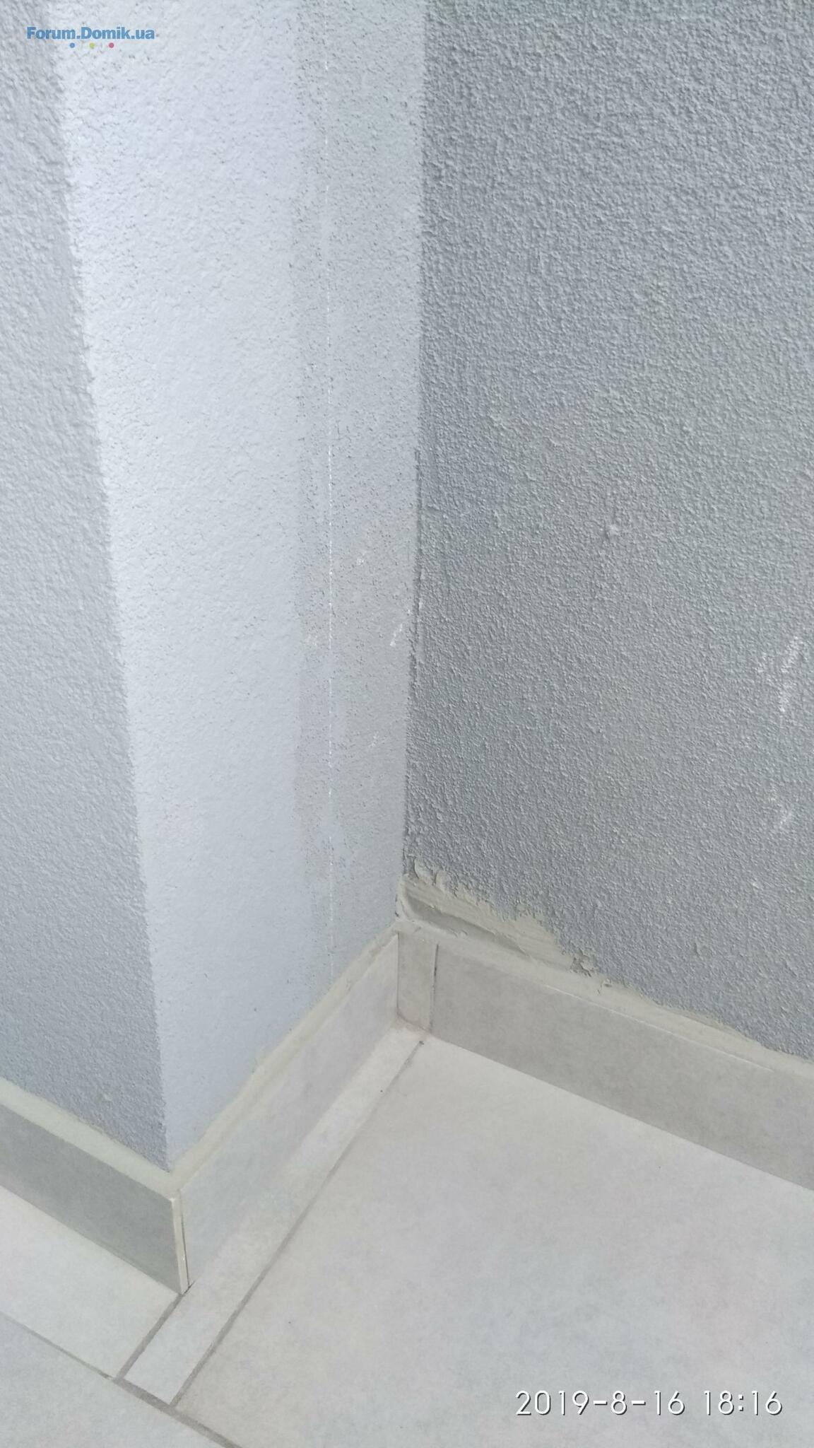

Сперва положили плитку, а потом штукатурили - плитка заляпанная раствором:

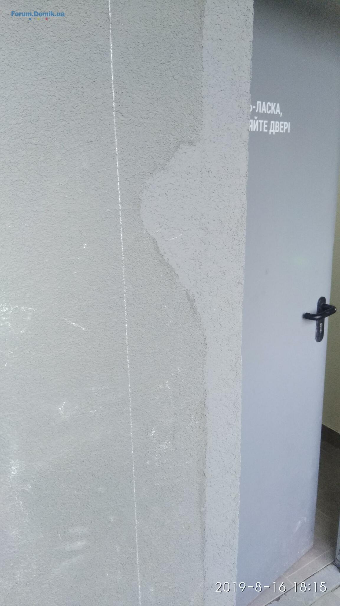

Поштукатурили начальным слоем кое-как стену и одновременно пластиковые подоконники:
Откосы двери поштукатурили так экономно, как буд-то штукатурка и работа стоит миллионы.
Норку крысы вообще не штукатурили, а заляпали цементом. И так сойдет

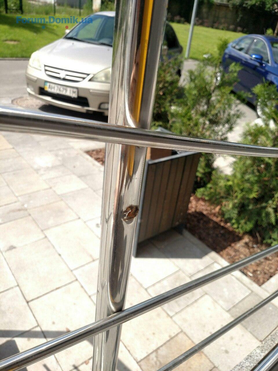

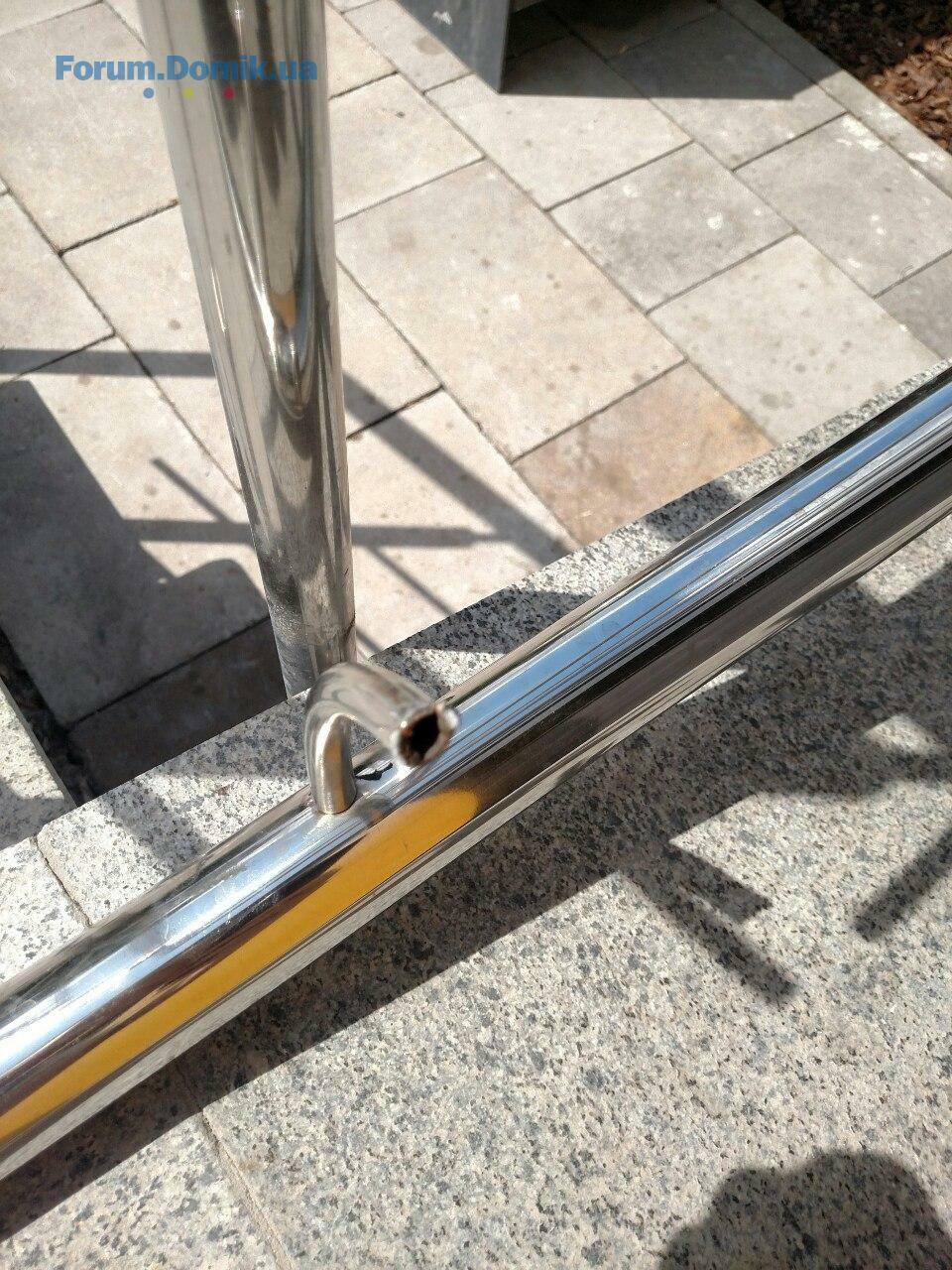

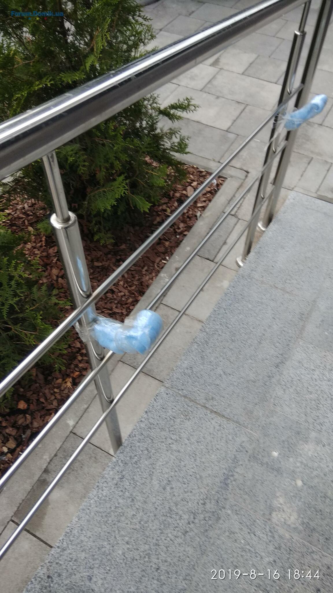

10 дней назад отвалились от ржавчины недавно установленные поручни. За 10 дней замотали остатки пакетиком :)
Такая халтура чуть ли не каждом метре ЖК. Контроля качества нет.
Многое еще и заляпано красками жк вашими же строителями
Ходить по дому реально противно. Это даже не эконом класс
