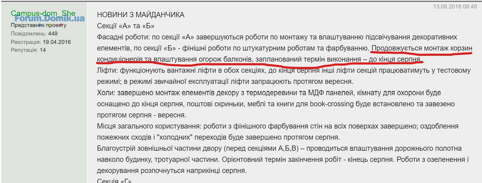

Цитата "кучер ":А где обещанные корзины под кондиционер.
Скоро большая дата: год как застройщик пообещал уставить корзины до конца августа 2018 года.

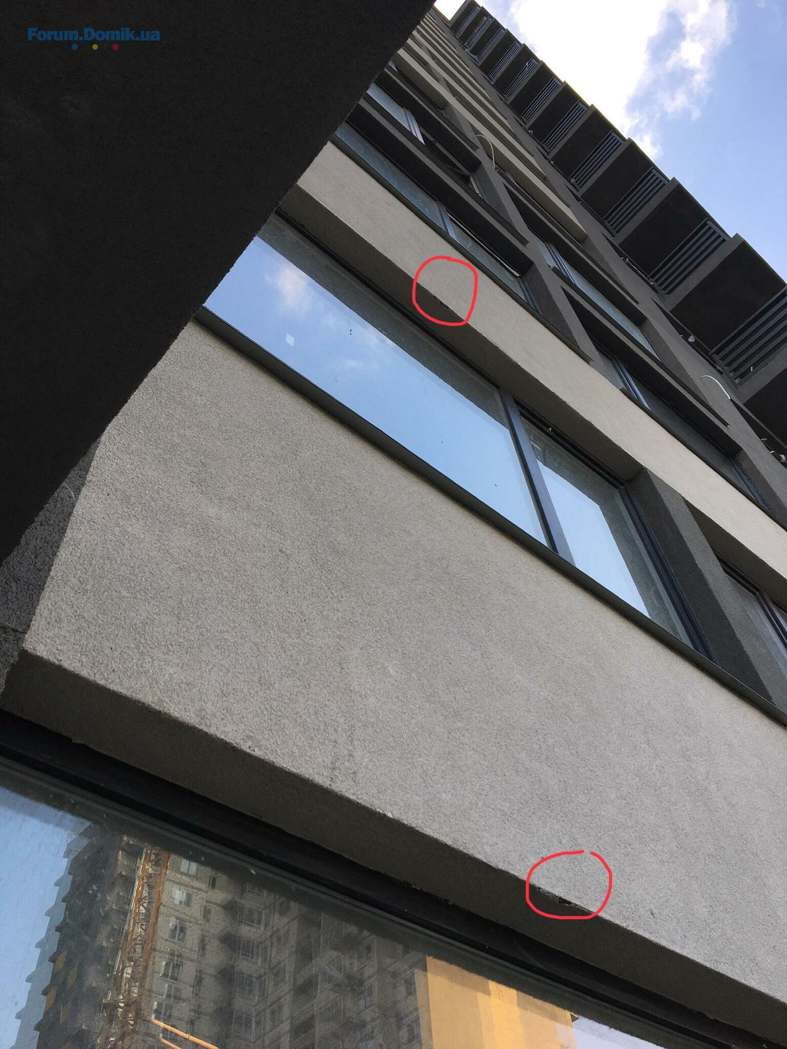

Цитата "Anna Campus":По фасаду секции Б, финальные работы, а именно нанесение финишного слоя было запланировано с 10 июля.
Это вы написали про недоделанный на втором году эксплуатации дома фасад с торца дома.

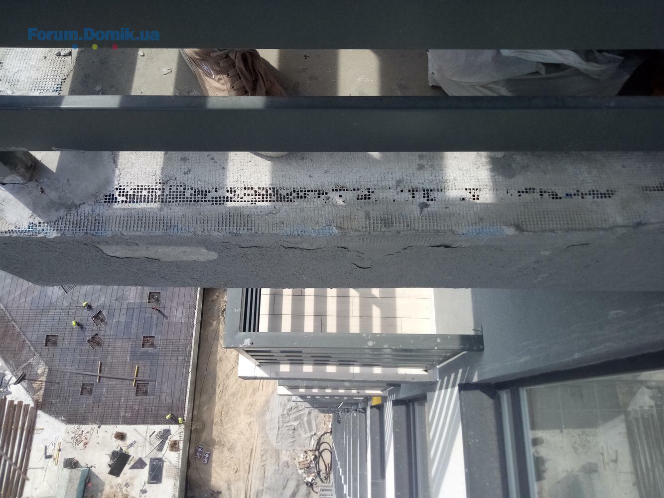

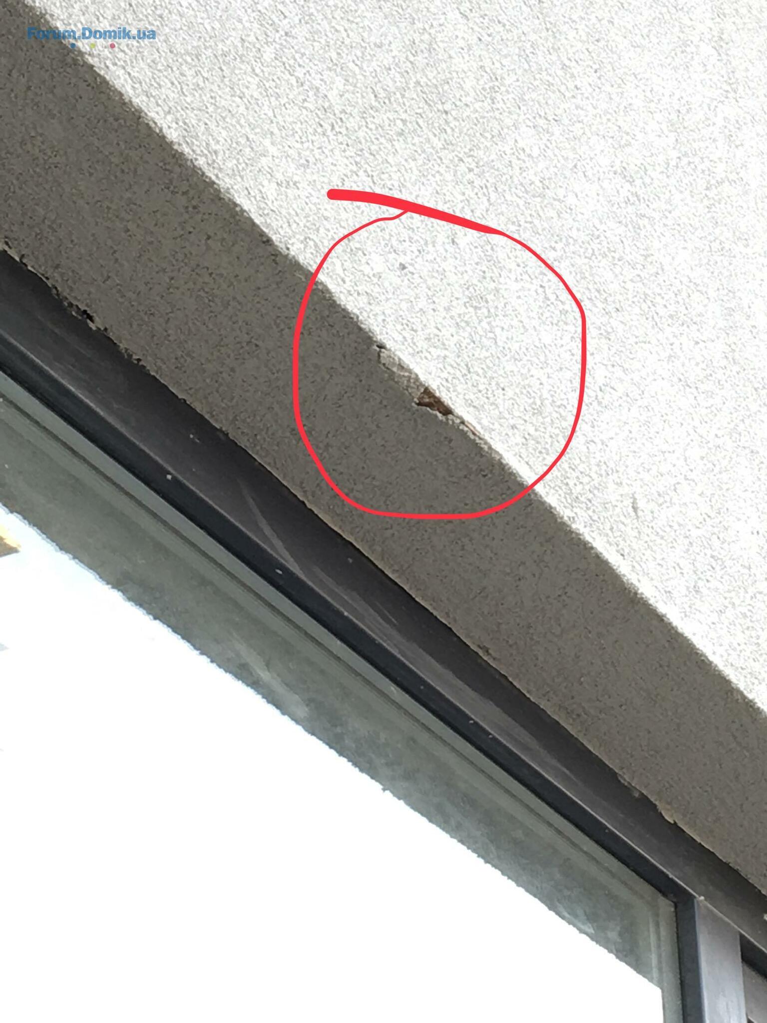

А уже на лицевой (и не только) стороне дома отваливается фасад даже на низких этажах. Вам об это говорят и показывают несколько месяцев
И это не единичные случаи, когда ваш недоделанный фасад, уже отваливается от дома. Покрытие фасада даже не продержалось года и отваливается еще с теплового периода 2018 года.
Такое нужно переделывать, а не замазывать краской, чтобы временно скрыть проблему.

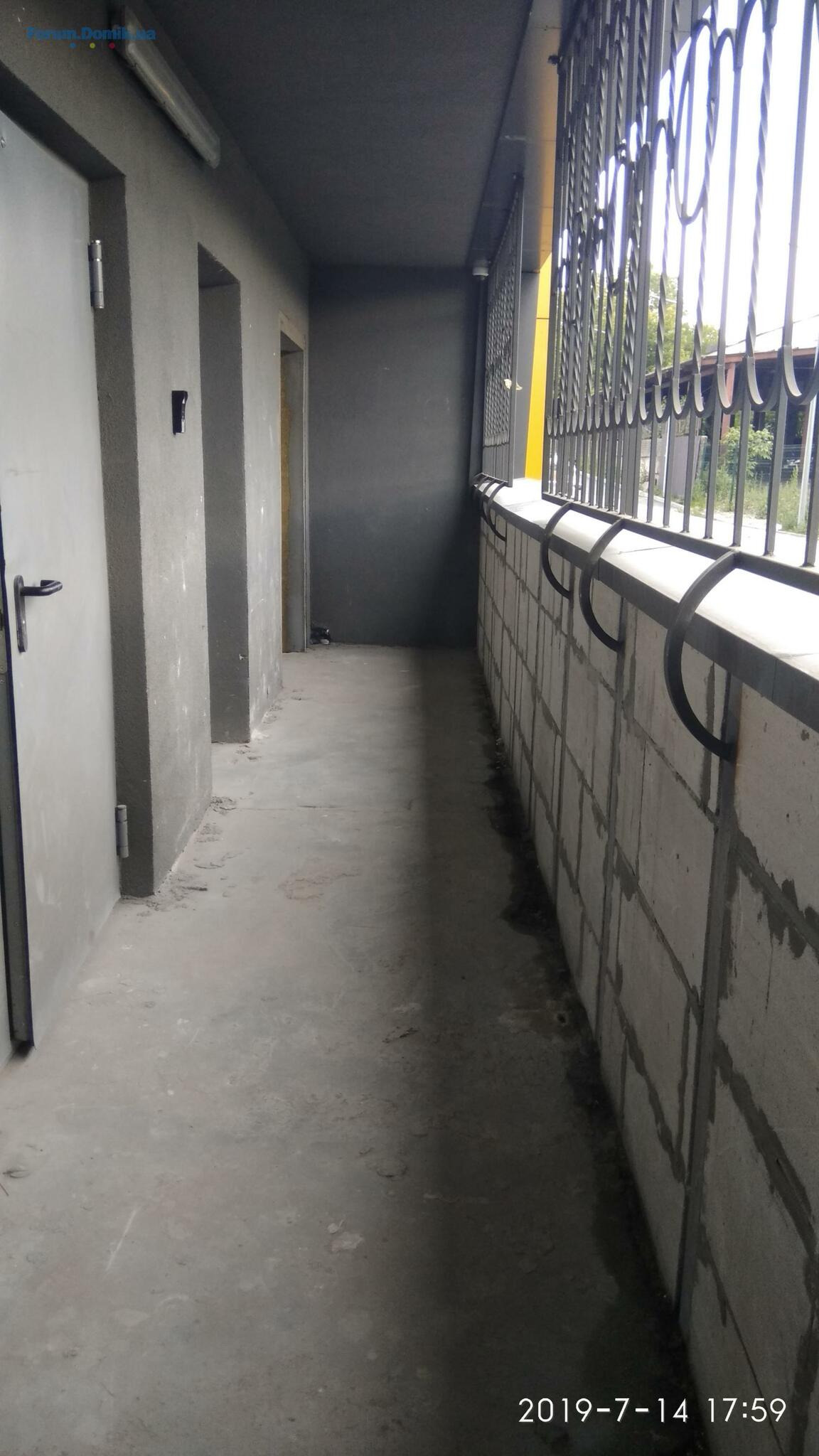

Холодные переходы 1 етажа кто будет доделывать

Цитата "кучер ":Холодные переходы 1 етажа кто будет доделывать
Завершающие работы в холодных переходах секций А и Б- укладка плитки и отделка ограждающих конструкций будет выполнена до конца июля 2019 года

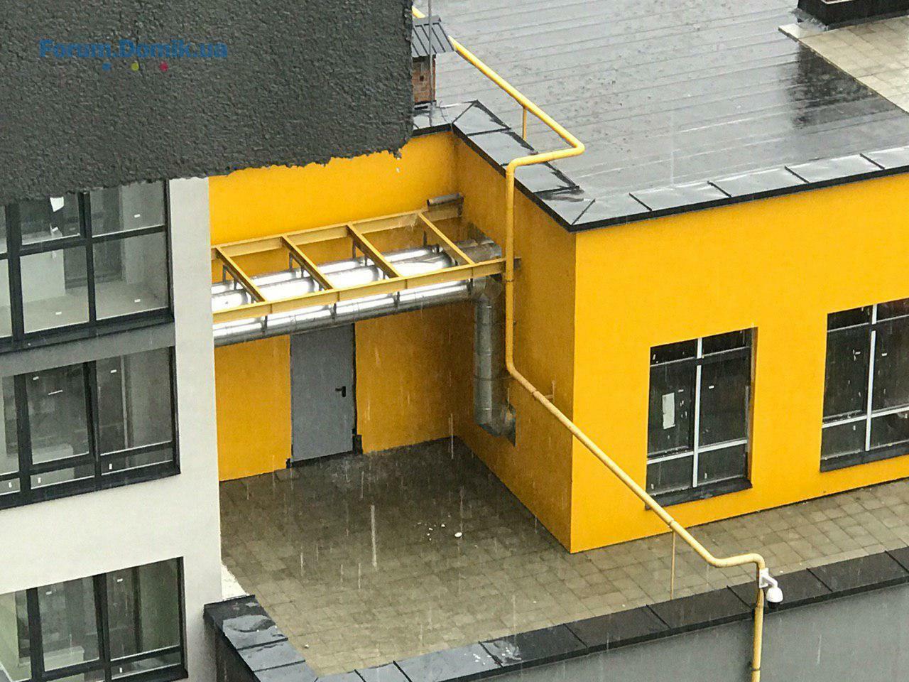

Застройщик рассказывал, как чистил ливневку и канализацию.
Прошел не супер сильный дождь.
Во время дождя дорогу возле жк затопило:
https://drive.google.com/open?id=14Jm_6x47S4m_OE6PAKYrmCnjLbgFc4Jt
Возле секции Г озеро с огромным слоем намытой грязи:
Возле еще 1 выхода в секции В (там же котельная) - озеро:
Через много времени после дождя на крыше Б над пожарным лифтом следы воды и луж:
Через 3-4 часа после дождя уже улица подсыхает, а в паркинге все также стоит озеро воды и сильно журчит текущая вода:
https://drive.google.com/file/d/1WMMf_itYL1UC9gCPO3LUgcB0_Culfxtx/view
Вроде, паркинг из подземного по проекту стал уже давно надземным, а в плане затоплений не сильно помогло.

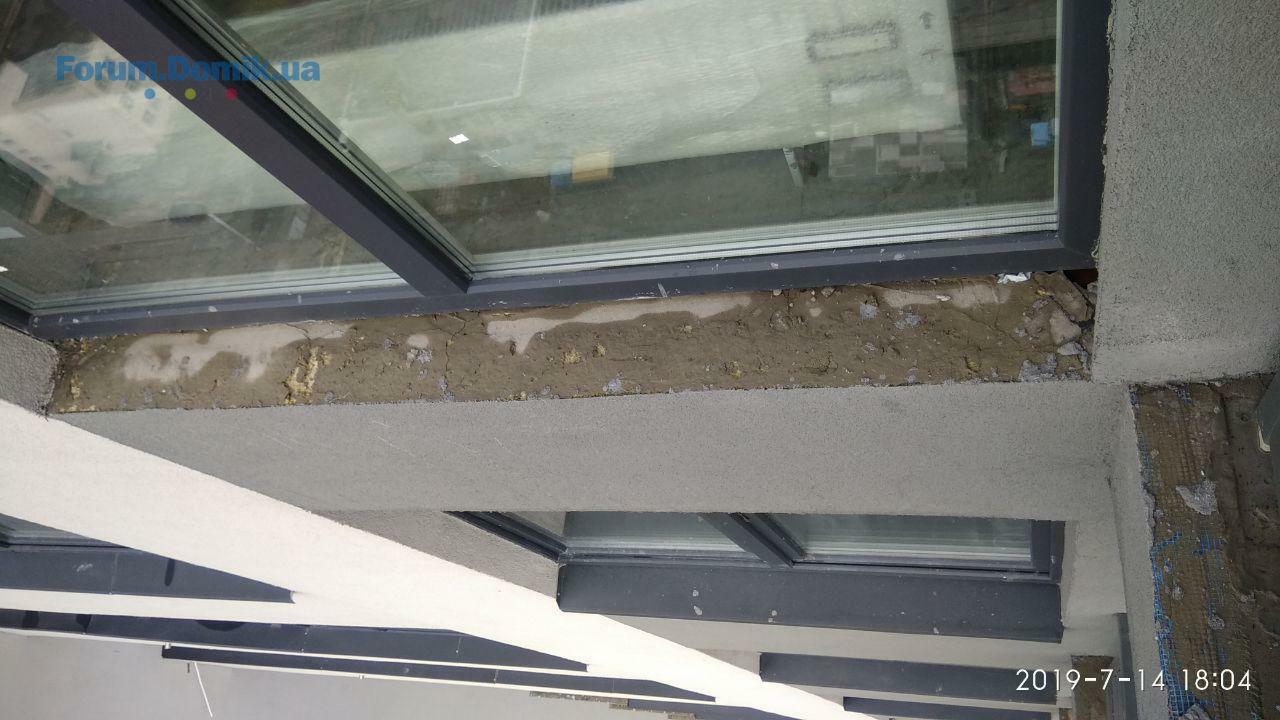

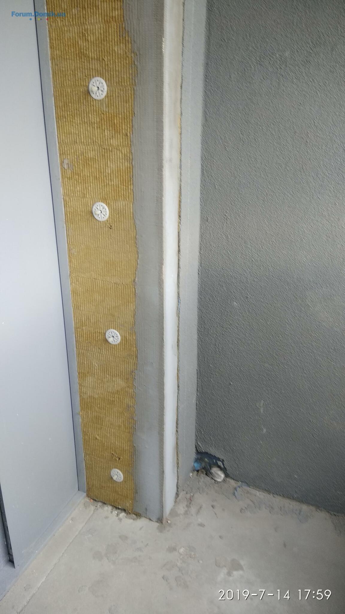

Фасадная вата намокла там, где застройщик все никак второй год не поставит отливы.
Кое-где от таких мест уже пошли трещины на покрытие фасада

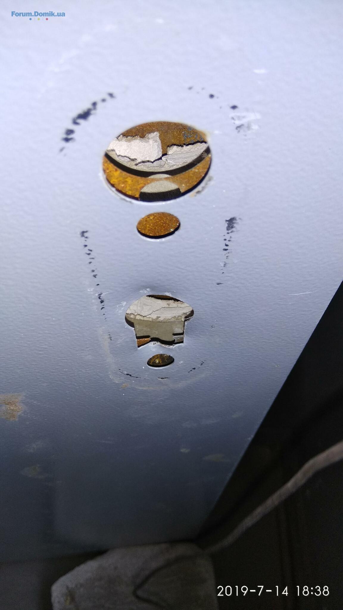

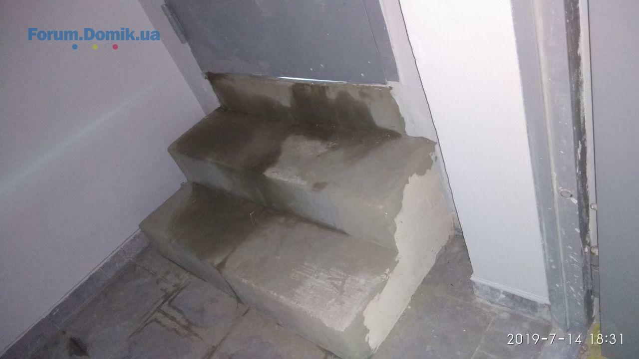

Цитата "Anna Campus":Завершающие работы в холодных переходах секций А и Б- укладка плитки и отделка ограждающих конструкций будет выполнена до конца июля 2019 года
не успеете, имхо. Или будет очередной "Тяп-ляп. Как попало"

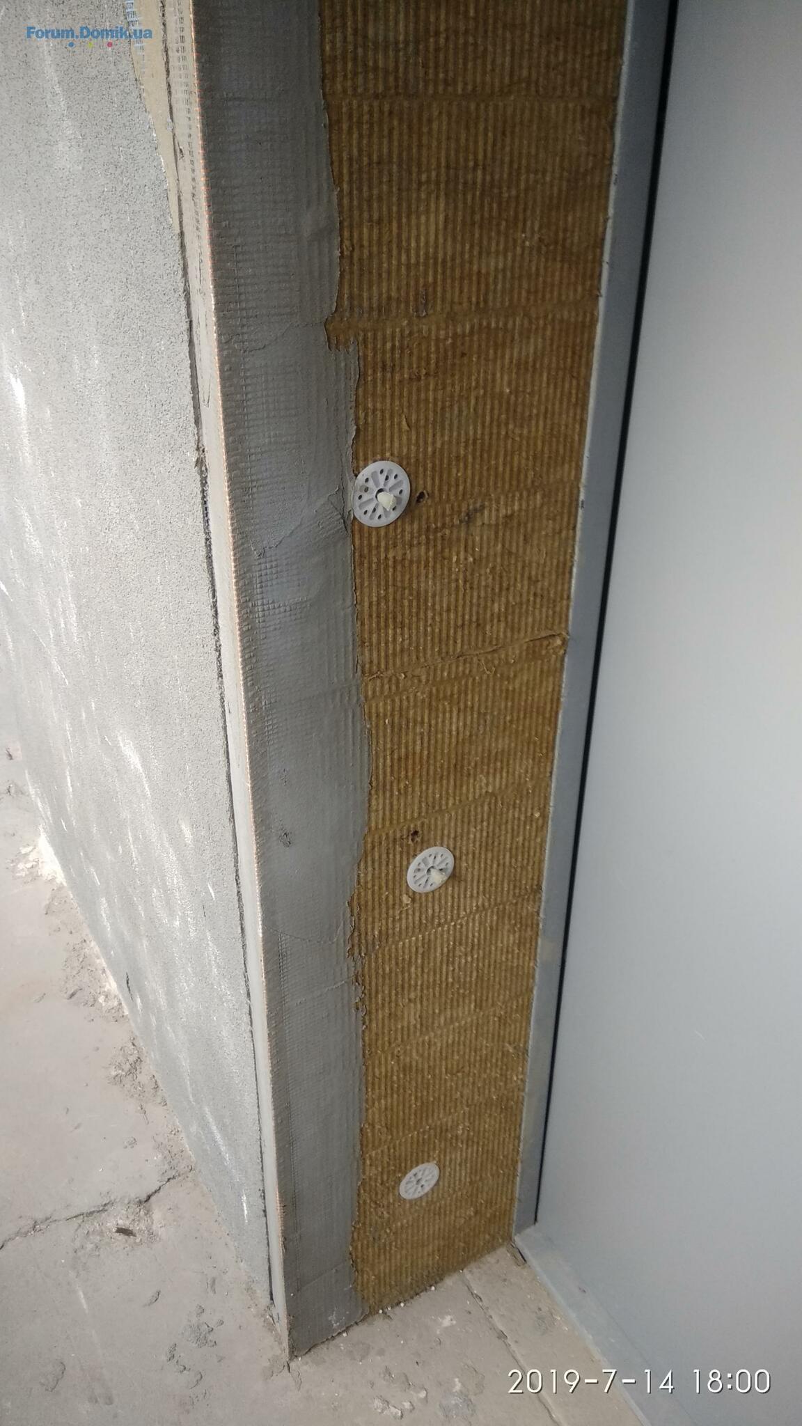

В секции Б еще штукатурить стены, исправить 4 двери на 1 этаже холодном переходе.
На втором году эксплуатации двери на холодных переходах уже разваливаются. До этого только ржавели и разбухали. Теперь можно заглянуть, как они выглядят внутри:
Судя по ржавчине внутри и какому-то виду толстого картона, двери не очень предназначены для того, чтобы соприкасаться с окружающей средой. Не удивительно, что многие начали портиться уже в первый год.
