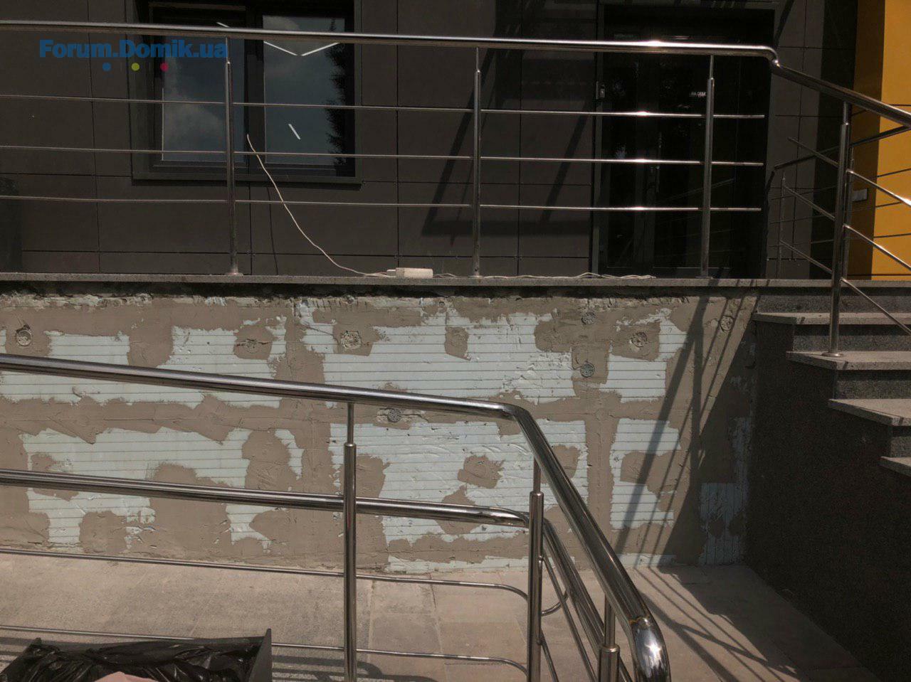

1. Сроки по каждой доделке/исправления секций домов А и Б. Фасад (отваливается с разных сторон дома и внутри на общих балконах),общие балконы,неисправные двери, отливы, окончательная настройка лифтов, окончательная доделка подвалов и крыш.

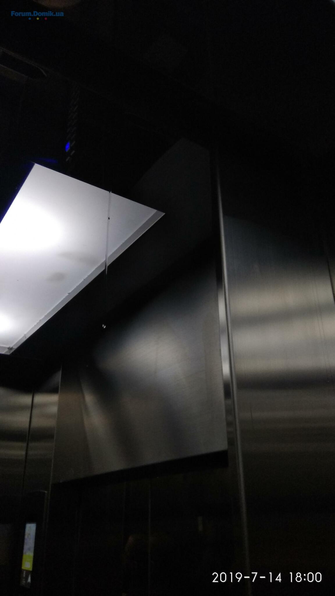

С пассажирского Б все также течет масло с крыши внутрь по стенам лифта.

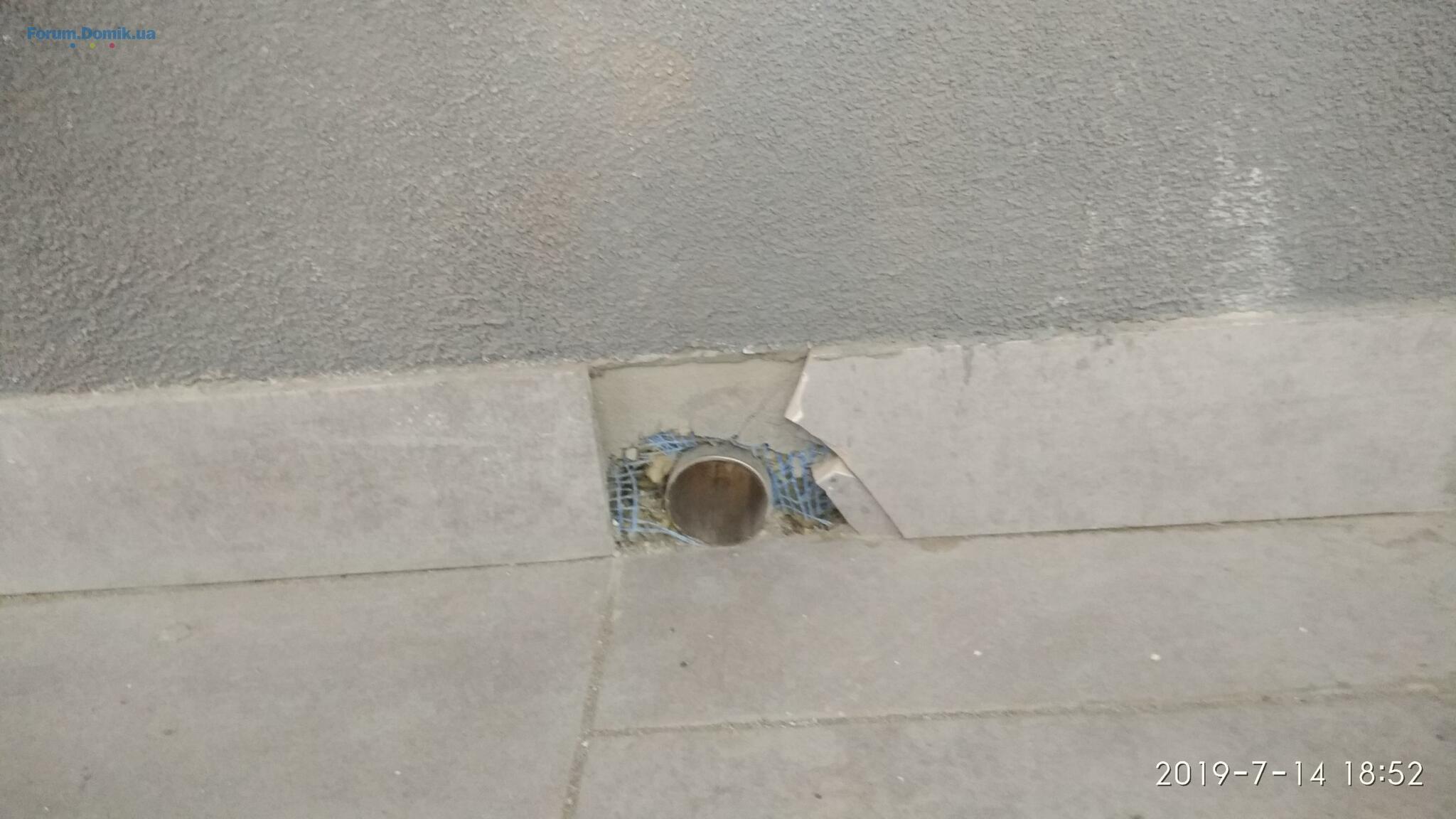

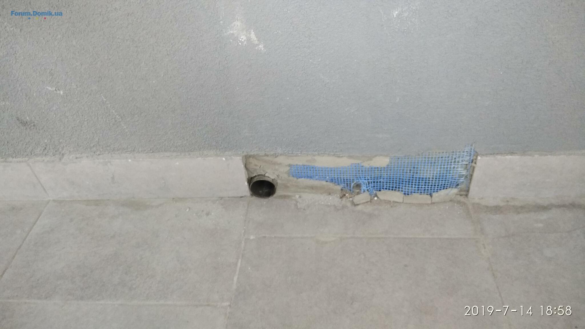

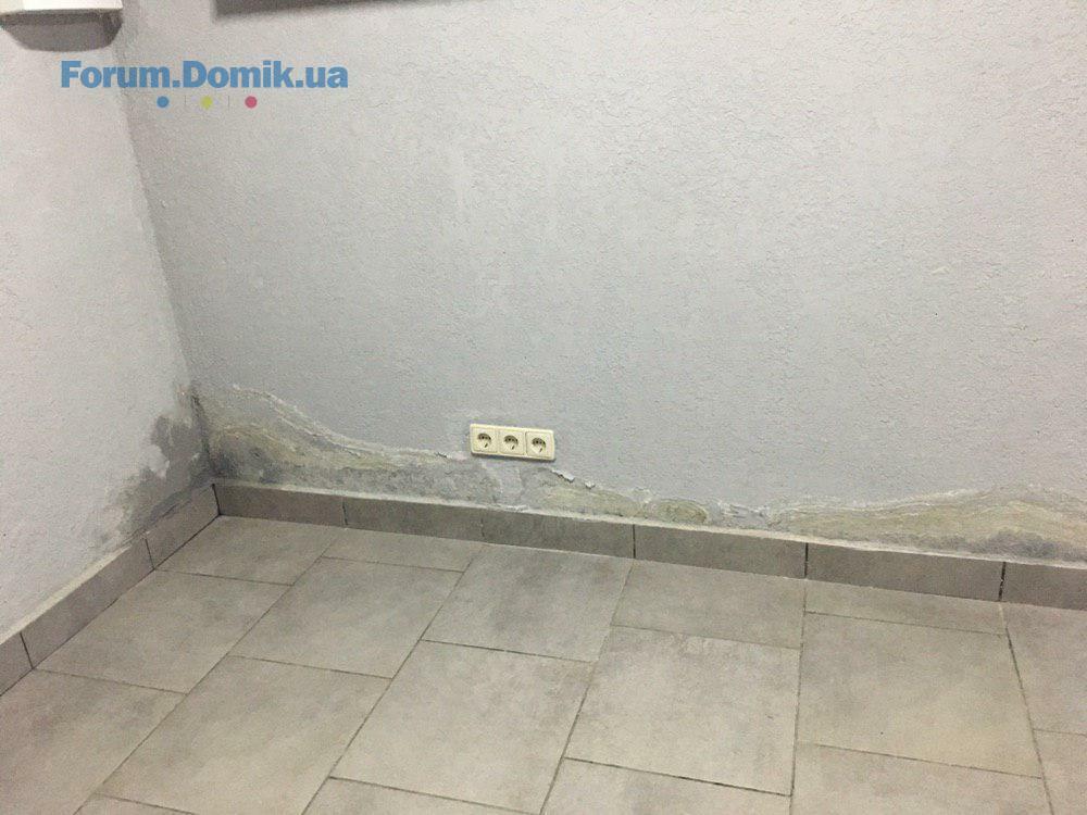

В итоге уже несколько раз забивалась канализация (строительные работы способствует этому) и топило помоями из канализации 1 и 2 этажи. Если на первом этаже стоит на канализации обратный клапан, то канализация выходит на втором этаже и тогда топится оба этажа.

Прошу вас рассмотреть вопрос на предмет установки наружного тройника с ревизионной заглушкой на стояке внутренней канализации секции А и Б.
Убедительно прошу принять положительное решение в связи с системными засорениями канализационных систем (в течение года 8 раз в секции А) в подвальной части здания и невозможности мониторинга состояния системы из-за отсутствия заглушек для диагностики и ревизии в системе.
Данный элемент трубопровода упущен в проектном плане.

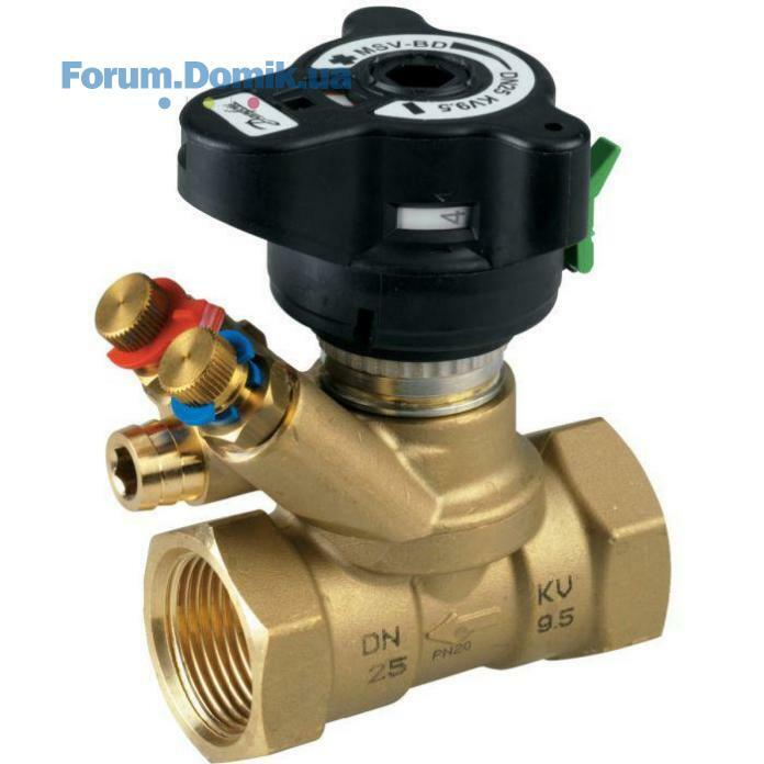

Сегодня один из жильцов написал о возможной проблеме с системой отопления, из-за которой в полностью заселенном доме большая часть квартир может вообще остаться без отопления.
Застройщик, правда ли то, что написано ниже в цитате? Предоставьте совладельцам дома проектную документацию этой системы, чтобы мы могли проверить наличие проблемы.
Цитирую сообщений жильца:
Цитата:Интересный вопрос по отоплению, кто то видел проект отопления дома? Как оказалось на системе отопления на каждом этаже отсутствуют балансировочные краны, что приведёт к разбалансированию всей системы отопления, система не будет работать правильно при даже потреблении 50% квартир в доме.
Сказать проще, если застройщик не поставят балансиры на каждом этаже, то отопление будет сильно печальным.
Это значит когда дом заселиться, выше пятого этажа отопления может не быть
В лучшем случае быть не равномерным, с постоянными перепадами, то греет то не греет
Но самое интересное что сдать такой проект без балансиров в принципе не реально
Но это если все по правилам
Тут без откатов не обошлось
Балансиры должны быть по-любому, а их нет.
Я только что узнал что их нет, до этого просто не заглядывали в ящик с гребенками отопления(((
нужно что бы мы все задали вопросы застройщику по этому поводу.
Мерзнуть всем, и это даже если отопление будет нормально подаваться на дом. К этому вопросу нужно очень серьёзно отнестись
Просто чтобы все понимали, не поможет даже если отдельно насос поставить на квартиру.
Суть в том что проект такой без балансиров не возможен для работы отопления
Соответственно проект приняли закрыв глаза
Это не просто моё субъективное мнение, это мне объяснил специалист дипломированный который занимается такими проектами. Строят высотки.
Та уже без разницы принимал не принимал, система не доделана.
Все поправимо, застройщик может поставить балансиры, или потом после холодной зимы в .... поднимется вопрос, а давайте скинемся деньгами на балансиры.
На такой дом по деньгам это около 4 млн грн где-то

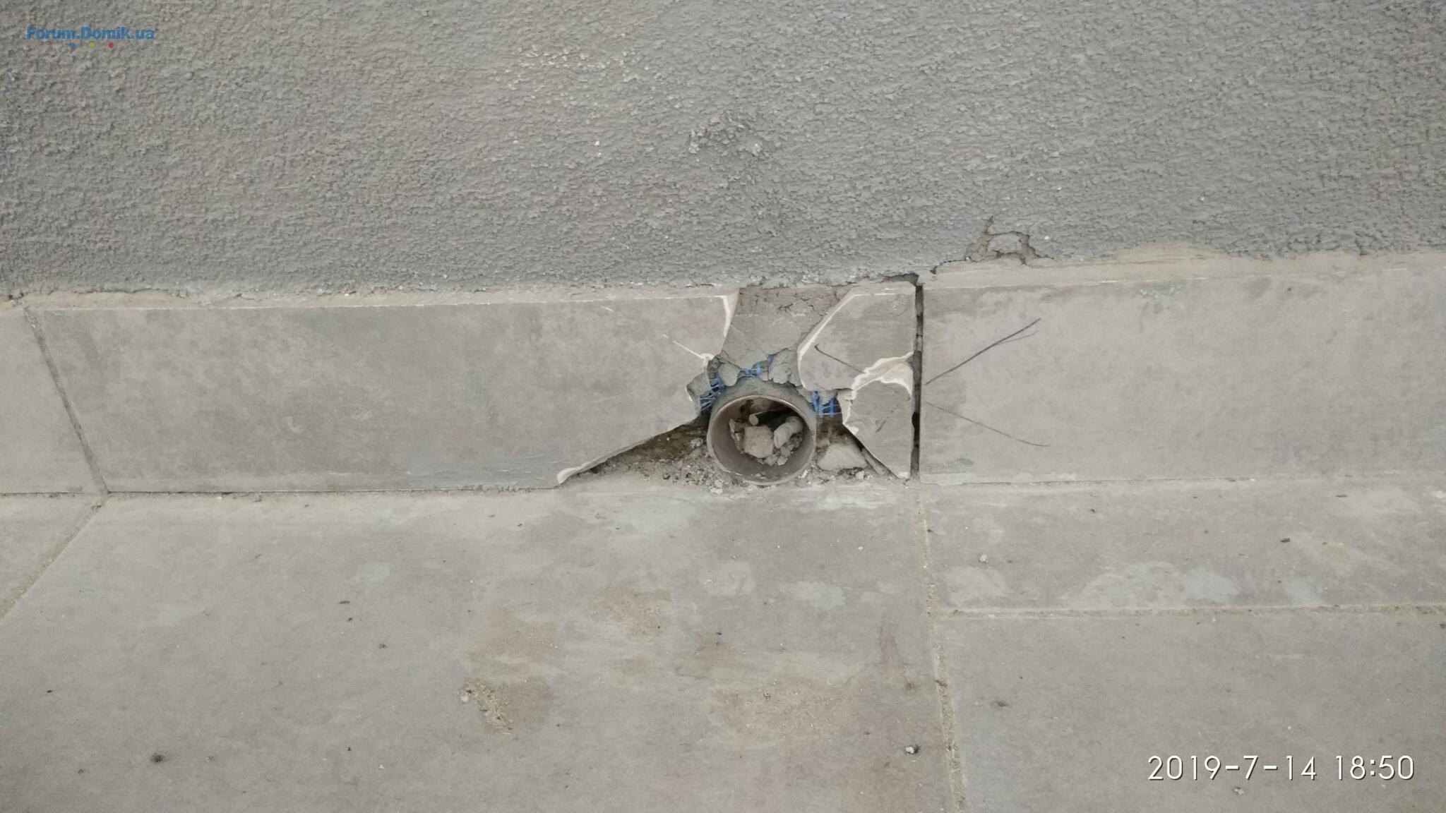

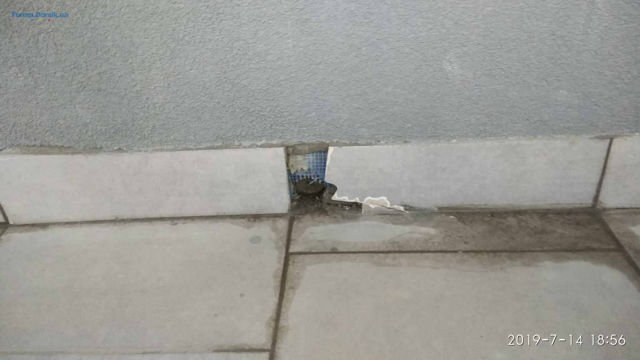

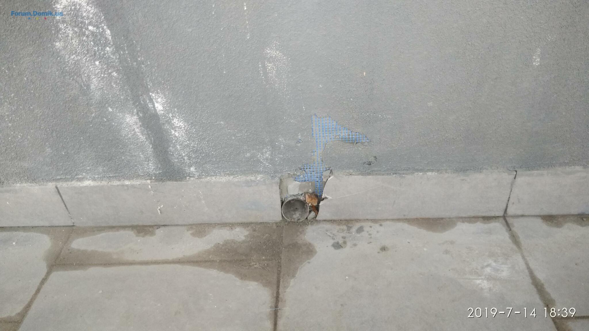

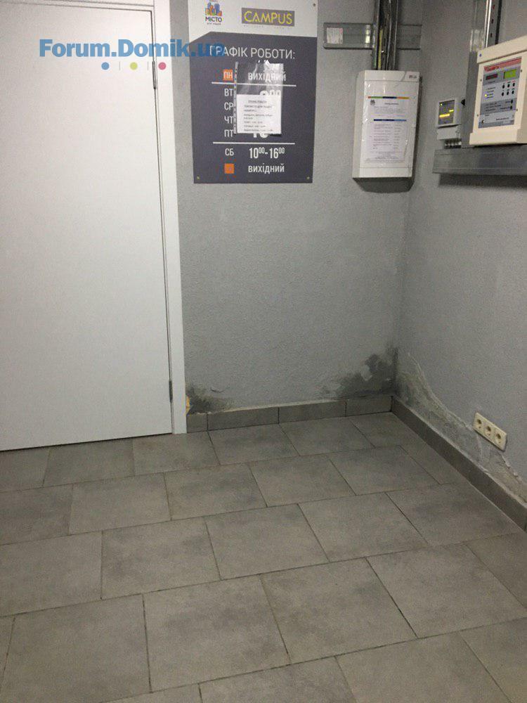

Облицовка подъездов не продержалась даже год (не единственное проблемное место):

Клапани RA-DV що передбачені проектом це радіаторний клапан подвійного призначення. Він поєднує у собі терморегулюючий радіаторний клапан та гідравлічний балансувальний клапан в одному виробі. Клапан забезпечує точний контроль температури та автоматичне гідравлічне балансування. Вбудований регулятор перепаду тиску усуває коливання тиску в двотрубній системі опалення. Також слід зауважити (для дипломованого спеціаліста), що згідно ДБН В.2.5-67:2013 Опалення, вентиляція та кондиціювання п.6.4.7.7 Рекомендується застосовувати саме такі терморегулятори з функцією автоматичного регулювання перепаду тиску або обмеження витрати носія. При застосуванні таких терморегуляторів, застосовувати додаткові автоматичні клапани із зазначеними функціями у циркуляційному кільці (стояку, вітці, відгалуджені) не слід.
Більш детальна інформація за посиланням //heating.danfoss.ua/new-solutions/dynam ic-valve/#/
Ваше скопированное описание из магазина ничего не доказывает.
В этом видео говорят, что эти клапаны предназначены только для низких и протяженных зданиях типа школ. В кампусе 25 этажей.
https://www.youtube.com/watch?v=oHuUgPX7S8c&feature=youtu.be&t=142
Также люди среди соседей, которые понимают в этой теме (в том числе и дипломированные в сфере энергетики) и читали ДБН, говорят, что в Кампусе сделано неправильно.
Цитата:
Я не шарю в этом, но какжется как-то тупо.
По сути стабильность системы отопления зависит от того, как поменял батарею (радиатор) сосед, а не от того, что выставлено на этаже.
+ повышенное давление обрезается не на этаже, где толстая труба, а на соединениях и тонких трубках возле батареи.
Вот именно, это неправильно.
Это не предположение, все просто это физика, и регулировать(балансировать) давление во всем доме нельзя с помощью терморегуляторов установленных на батареях в квартирах, баланс должен исходить от гребенки. И распределять равномерное давление на входе в квартиру, а не на каждой батарее.

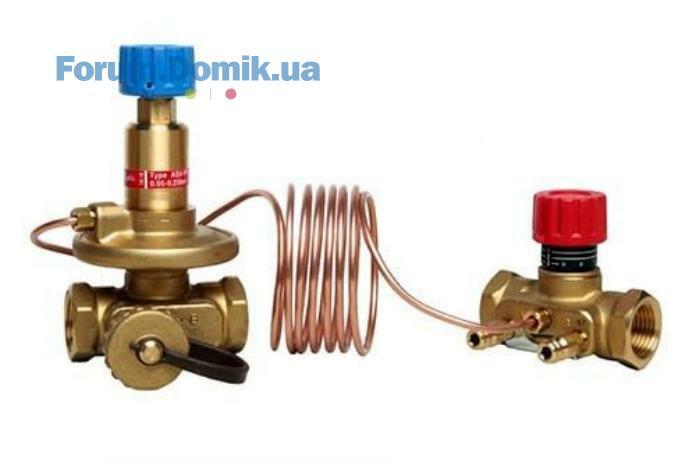

Согласен. ДБН (отопление) есть требование по установке или ручных или автоматических клапанов давления ..
Или в идеальном случае вот такое:

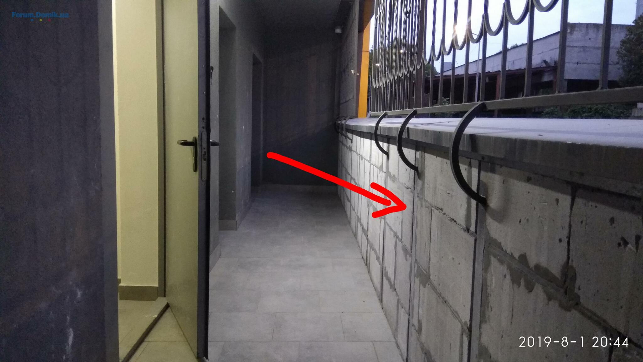

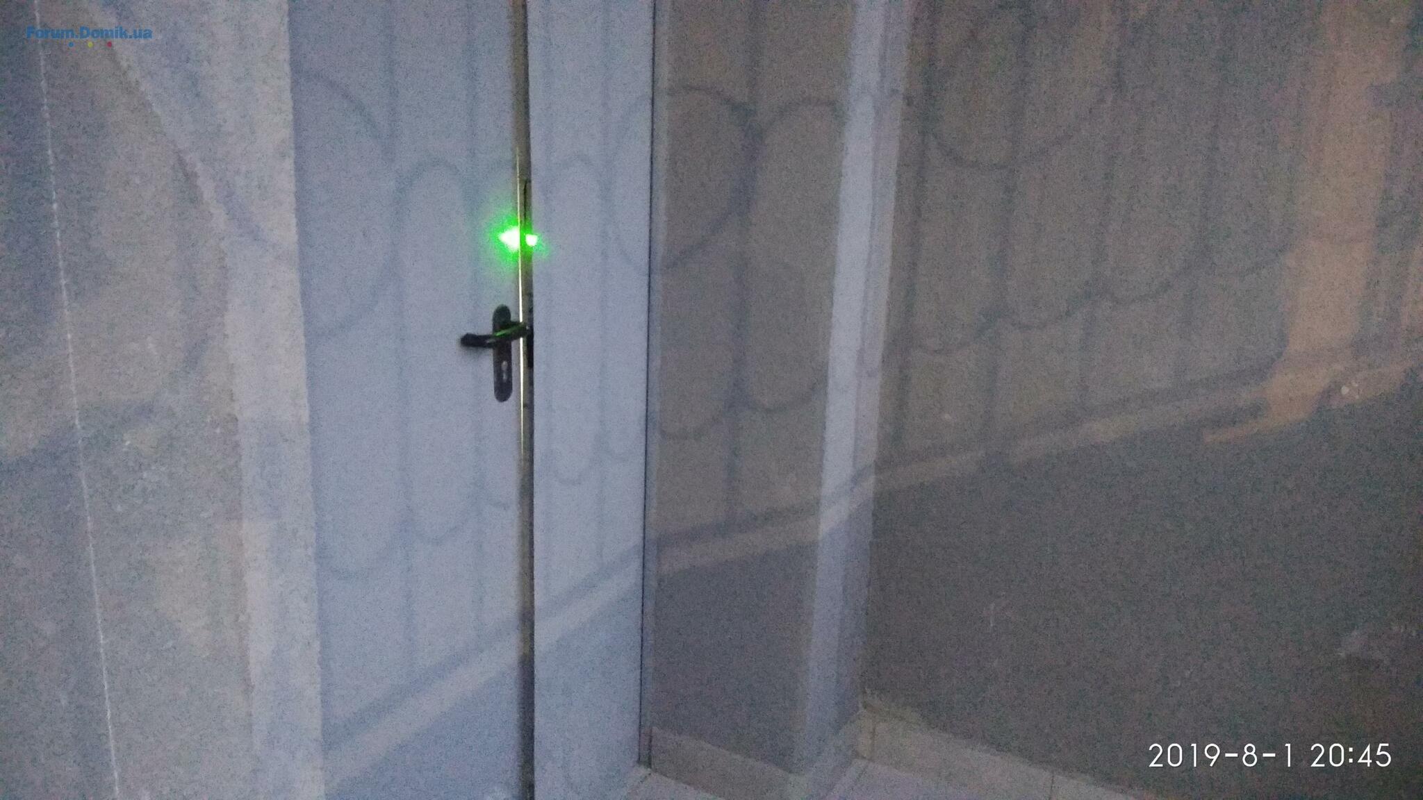

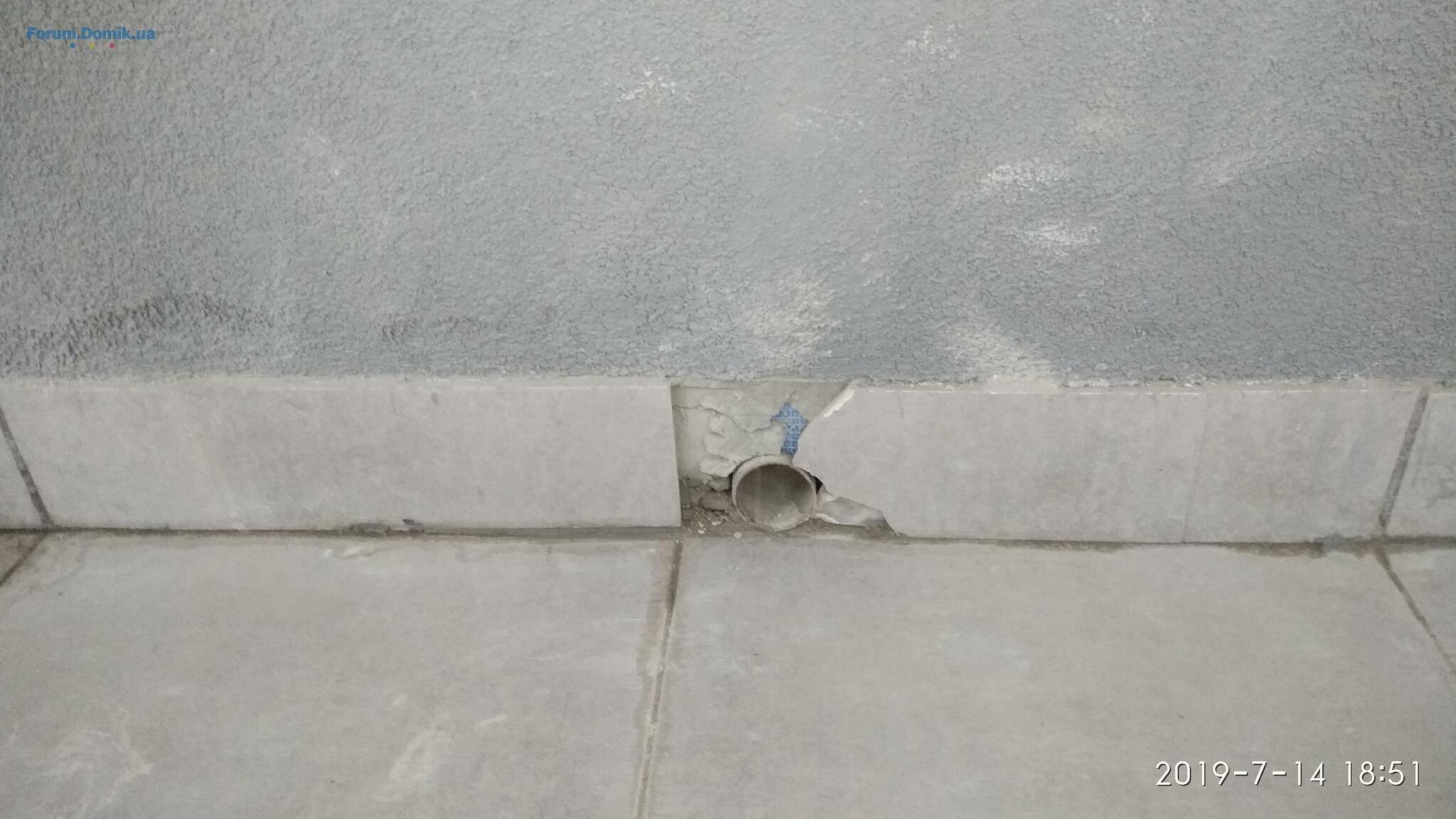

Завершающие работы в холодных переходах секций А и Б- укладка плитки и отделка ограждающих конструкций будет выполнена до конца июля 2019 года
1 этаж секции Б 1 августа

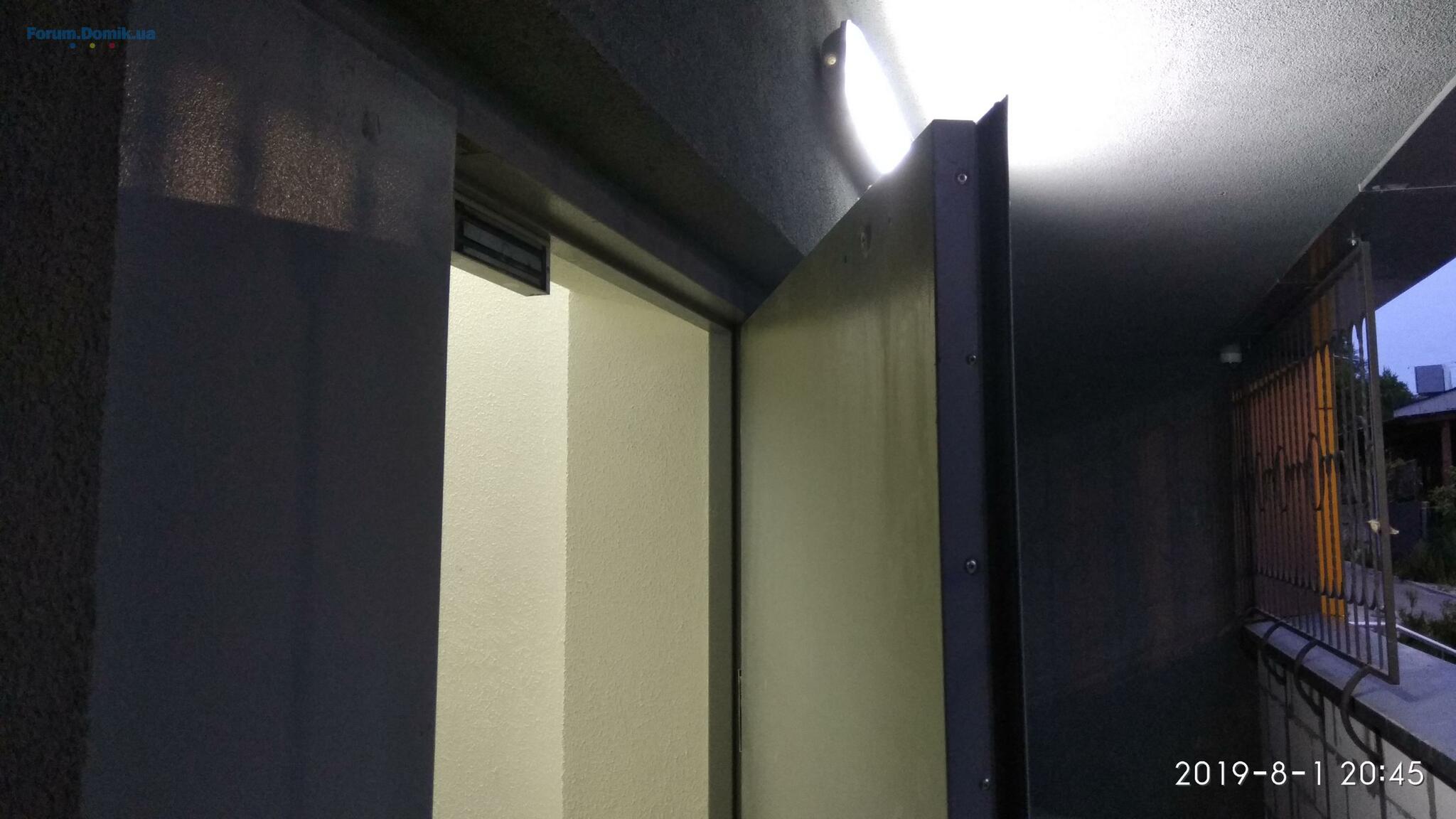

3 сломанных входных двери на этом же переходе. Сломаны еще зимой из-за экспериментов застройщика, когда пропал свет, а двери не открылись

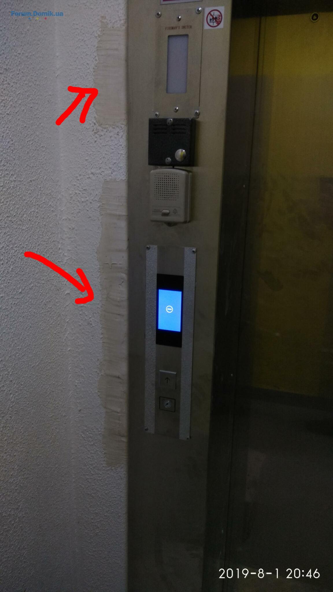

дыры в стенах вокруг неработающего пожарного лифта застройщик замазал как попало
