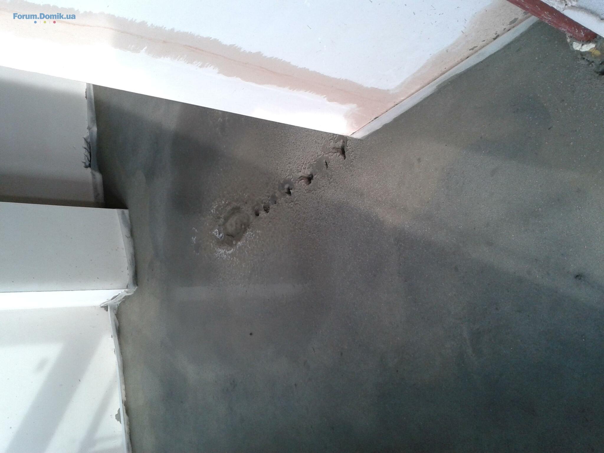

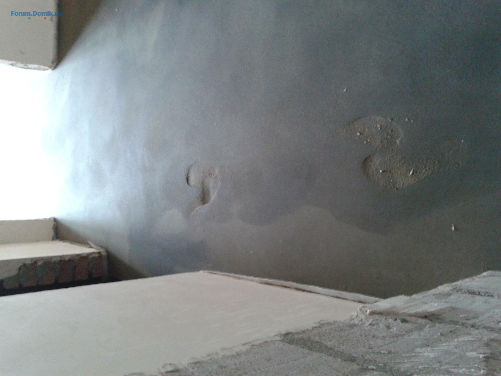

Дорогие соседи! Чаще бывайте на стройке и следите за тем, что там происходит. А происходит ужас)). Неделю идет дождь, крыша не перекрыта (поскольку решили они строить еще этаж), соответственно из перекрытий льется вода, но.. чтоб вы думали, при всем при этом, ложится стяжка на пол! (фото того, что выходит я приложу ниже).
На поштукатуренных стенах кругом появляются желтые пятна, почему? ответ простой - армированный пояс не зачищен, тоесть остатки арматуры в стенке, которая под штукатуркой, просто ржавеет (не знаю от сырости или еще от чего-то), что в будущем будет отражаться и на ваших дорогих обоях (если арматуру не зачистить или вырезать и не обработать краской или еще чем-то). Уголки на раме окон, которые тоже из метала, тоже ржавеют и желтеют. Штукатурка в квартирах вся сырая, потому что дождик течет по стенам. Но зато у нас будет крутой лифт)))
Вообщем чаще бывайте и напоминайте им о проблемах, иначе потом будет поздно, пусть что-то делают сейчас.

19 май 2016 19:08
вот вам и фото

Добрый день.
А что вам ответили на желтые стены ???
Я вообще не понимаю, как они собираются вовремя сдавать первую очередь, если крыша не перекрыта,о фасадных и ландшафтных роботах вообще молчу, сдача первой очереди по договору 2 квартал 2016 г.
По плану изначально 7 этажей в колонах и 6 по бокам, сейчас уже 8 этажей в колонах.
По-видимому, застройщик погнался за прибылью в ущерб архитектурной композиции.
Будем надеяться, что качество материалов и отделки останется, таким же как и было заявлено.
