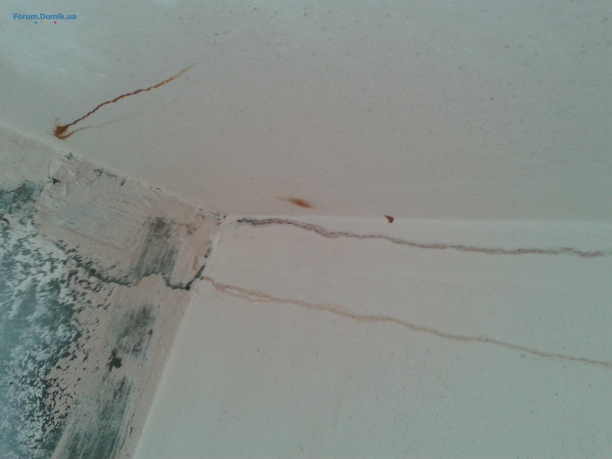

Цитата "alisa56":На поштукатуренных стенах кругом появляются желтые пятна, почему?
alisa56! Это не из-за арматуры, а из-за кирпича! Кирпич дает рыжеватый окрас, и никак не отразится на ваших обоях, не стоит волноваться. Тем более структура штукатурки не меняется, и никуда она не потечет!
Касаемо стяжки... Такие мелкие неприятности мы будем устранять, не стоит сильно переживать.
При передаче квартиры, мы будем подписывать с Вами Акт приема-передачи квартиры, в котором Вы можете указать ваши замечания, а мы в свою очередь в указанный срок должны их устранить.
С ув. Ищенко Сергей

Пятна на штукатурке не от кирпича, они точечные (фото скину ниже). И честно говоря, не оч визуализация совпадает с генпланом, там нет столько места для велодорожек, фонтанов и т.д. разве что вы ради этого пожертвуете какойто землей под дом
Flas
F
45
07 апреля 2016
23 май 2016 18:07
Вот и пятна и течь

Цитата "Flas":Пятна на штукатурке не от кирпича, они точечные (фото скину ниже). И честно говоря, не оч визуализация совпадает с генпланом, там нет столько места для велодорожек, фонтанов и т.д. разве что вы ради этого пожертвуете какойто землей под дом
В какой квартире делался снимок? Потому как по фото сложно, что то сказать.

Секция б1 в любую квартиру зайдите, там такие пятна. 4-6 этаж

Цитата "Flas":Секция б1 в любую квартиру зайдите, там такие пятна. 4-6 этаж
Заходил. Пятна есть в некоторых местах 5 и 6 эт. из-за армированного пояса. По сути это мелочи которые не стоят такого возмущения.
Так как, я и говорил при передаче квартиры будем подписывать акт приема-передачи квартиры, в котором Вы укажите свои замечания (мы их будем устранять).
Но если Вы захотите сами это сделать, расскажу Вам как сможете устранить эту проблему самостоятельно, так как это узко-локальные пятна, в том месте удаляете слой штукатурки и наносите новый (шпатлюете). И будет счастье вашим (дорогим) обоям. ))

Скажите пожалуйста, почему нельзя перекрыть крышу и не будет проблем с штукатуркой. Дожди идут, а крыши нет. Как можно продолжать внутренние работы под открытым небом.

Цитата "A1ek5ey":Скажите пожалуйста, почему нельзя перекрыть крышу и не будет проблем с штукатуркой. Дожди идут, а крыши нет. Как можно продолжать внутренние работы под открытым небом.
С штукатуркой проблем нет! Те точки окрашенной штукатурки будет громко назвать проблемой. Качество штукатурки остается прежним! Под открытым небом внутренние работы не ведутся, как минимум перекрыт этаж.
