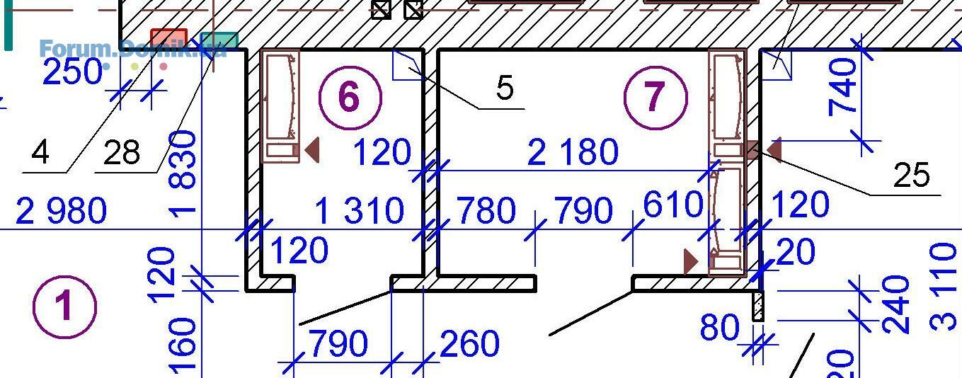

Цитата:Очень жду улучшений и критики
вентиляційний отвір буде над тим місцем де у вас показана мийка, потрібно буде короб вентиляційний тягнути від плити
отже на креслені:
25 - вентиляція
5 - каналізаційний стояк
4 - силовий електрошкаф (автоматичні вимикачі)
28 - слаботочний електрошкаф (інетрнет, телефон, пожежна сигналізація, радіо)
Цитата "Onix":а кто-нибудь интересовался можно ли объединять балкон с комнатой изначально?
ні, обєднувати не можна, це точно

Дякую за зауваження та розшифровку креслень. Насправді плита буде, скоріше за все, близько до вентканалу.
Як взагалі ідея?
Одразу хочу сказати - перегородка буде напівпрозора.
Як взагалі ідея?

сама ідея гарна, час оформлювати щоб будівельники правильно будували
доречі розміри цих вентиляційних коробів 900 на 300 мм це архитектор сказав, бо на кресленнях їх немає
