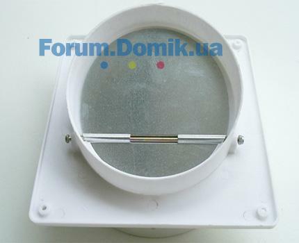

Вот такой, асиметричньій, ставиться за вентилятором с отклонением оси от вертикали на 5-6 градусов, под собственньім весом и под прямьім потоком открьівается , обратньім потоком закрьівается.

две трубы туда влязят еле еле, и не болтаются, а вот клапан не есть хорошо, из-за него нет естественной вытяжки, она работает только когда включен вентилятор, и она хлопает от открывания дверей
