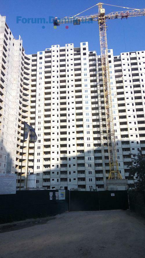

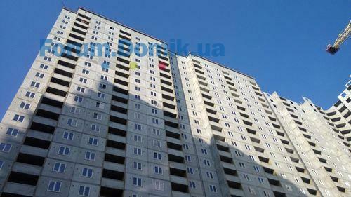

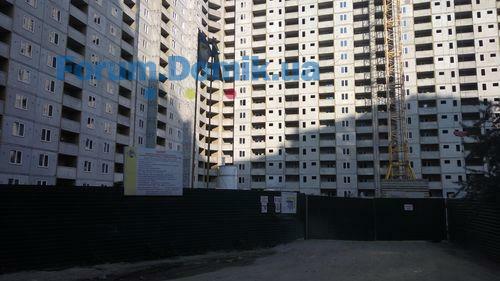

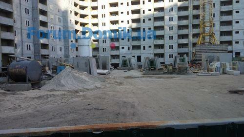

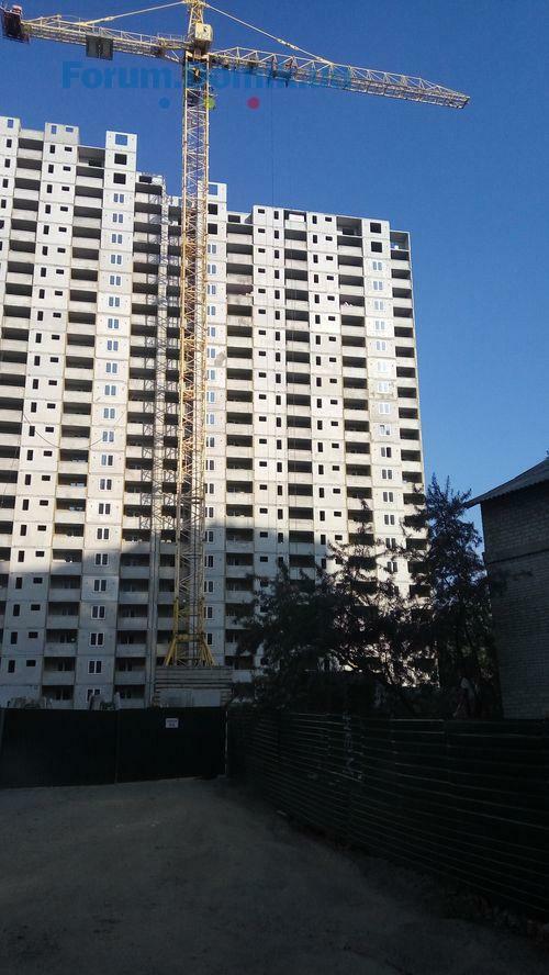

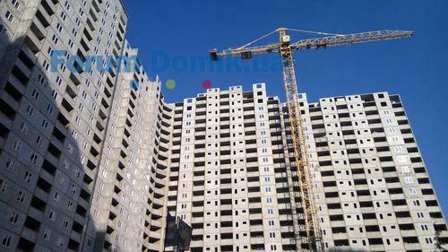

Свежие фото от 27.08.2017 (воскресенье).
Жду завершения возведения 4-й секции.
