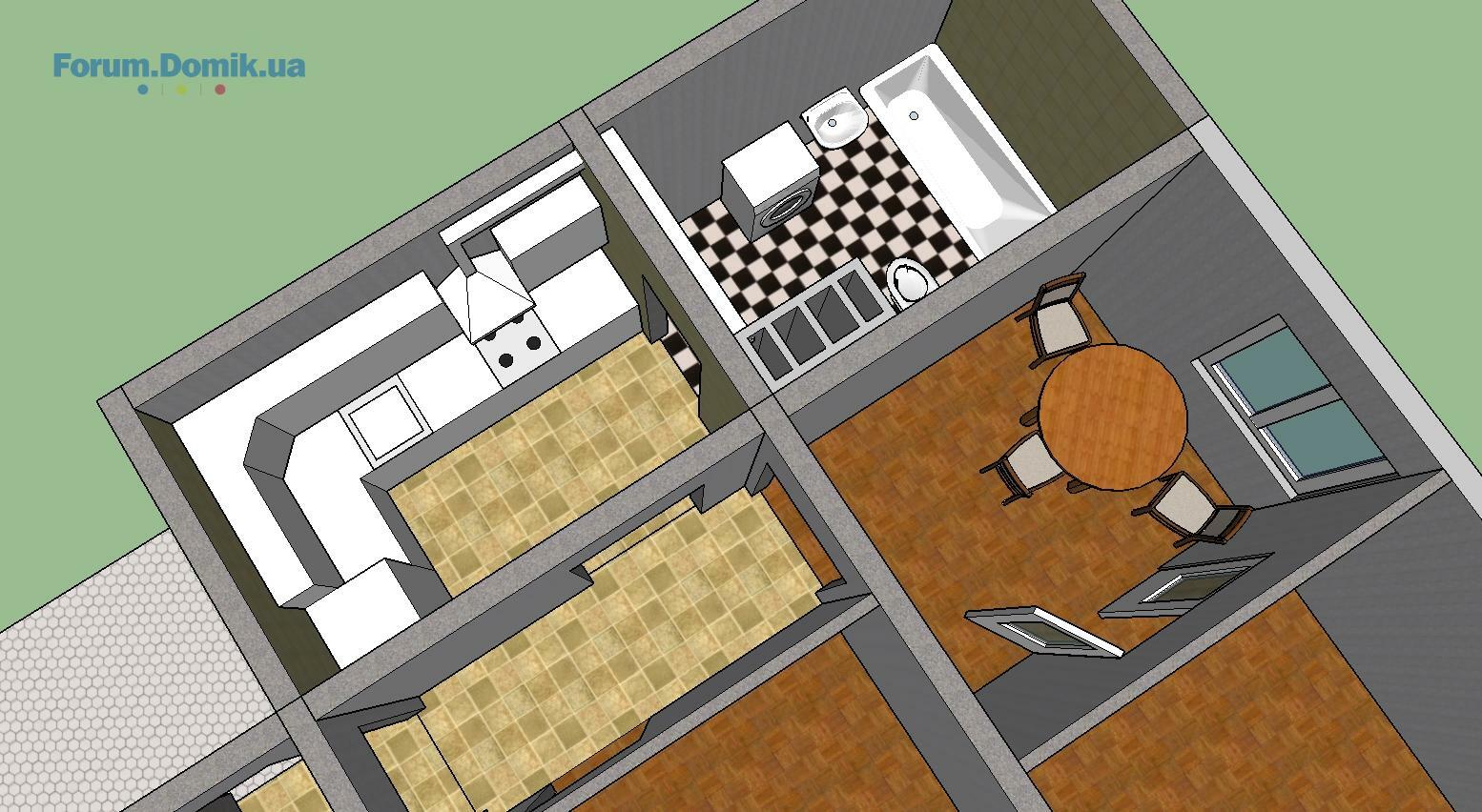

Цитата "ghost_stone":
...потом заложить это все тротилом и взорвать к чертовой бабушке, чтбы не мучалось![]()
3х метровая кухня без окон, с вытяжкой в туалет - это у всего стояка туалеты прованяются борщем и котлетами. А ваши котлеты...понятно чем соседским
Ну и в спальне на месте кухни - из за того, что кладут плитку на пол, будет офигенная слышимость. и придется слушать как в 10 вечера над головой кто то отбивные колотит. и придется нюхать в спальне чужую еду.
Глупости. Вы не разбираетась в работе вентиляции.
Что касается шума от верхней кухни, то не надо придираться, если шумно, то делается звукоизоляция потолка и будет получше. Легкой жизни при перепланировке 2к в 3к все равно никто не обещал.
вы говорите о кухне в шкафу. размером в пару метров. без окон. с оттоком вентиляции в туалетный стояк. и поступлением "свежего" от двери ванной комнаты...
Опять глупости. Там не шкаф размером в пару метров, а помещение 6,23 м2, это больше чем кухня в хруще!
а на счет вентиляции там тоже очень большой потенциал, но это долго объяснять. Там вообще все очень хорошо перепланируется и помещается. Брал бы себе такую, то обязательно сделал бы такую трешку. А кто не согласен, что все получается - пускай мучается, его проблемы
6,23 это с учетом двух дверей, одна из которых - в ванную комнату.
Реально используемого пространства там - дай бог, чтобы 4 метра было.
Из практики проживания в аркадовском доме. На верхних этажах вентиляция часто работает на приток. Как правило, в холодный период. Также, не забываем, сечение канала вентиляции в ванной меньше, чем на кухне.

Короче, надоело уже это слушать, у меня все ходы просчитаны до миллиметра, все там помещается ЗБС! Квартира перепланируется в трешку на ура. А на счет вентиляции, то там стандартная вент. шахта, такая же какая на кухне и всего всем хватит.
если очень переживаете, что не хватит вентиляционной шахты в туалете, то протяните вентиляционный короб из этого коридора в кухонную шахту, ЭТО НЕ СЛОЖНО!
Я только обратил внимание на особенности системы вентиляции в доме. С перепланировкой кухни я давно определился.

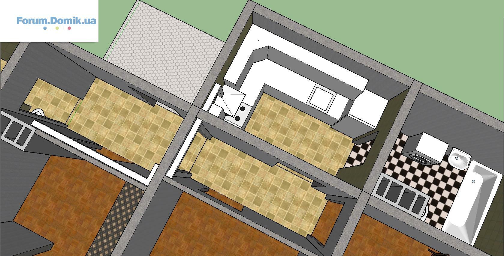

Перерисовал специально для тех, кто хочет продолжать использовать кухонную вентиляционную шахту
Вы уже тянули трубы с бойлера через всю квартиру под потолком))) постройте частный дом и там "колхозте" не удивлюсь если у вас есть еще гениальные идеи по сносу несущих стен, ведь ЭТО НЕ СЛОЖНО))
Ну, дырка для вентиляции в плите, на первом варианте присутствует уже... хотя и на втором...даже две.. П.с. - не досмотрел. На втором варианте он пробивает вентиляцией 3! несущие стены.

Цитата "ghost_stone":На втором варианте он пробивает вентиляцией 3! несущие стены.
Та то не страшно. Вот когда горизонтальные штробы с перерезанием арматуры пойдут...
почему не страшно?
1) При таких вент. каналах очень сомнительно, что запахи кто-то унюхает.
2) При правильной укладке плитки (без пустот) слышимость будет меньше чем с ламинатом, если не ронять постоянно тяжелую посуду.
почему не страшно?
Уточню, не страшно если арматуру резать не придётся. А так, там отверстие будет всего 110*110.
тумбу балконную, мы почему то решили - что резать нельзя. а стену - можно? Вы уверены что 110х110, абсолютно безопасно для целостости стены, или это просто предположение исходя из малого размера отверстия?
