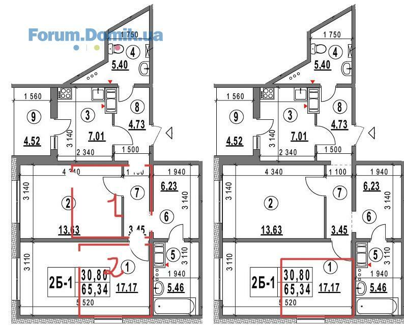

Есть еще варианты кроме как поделить комнату #1 на две?

Цитата "Fei4":
А разве здесь можно стены убирать?
Только одну которая между коридором и кухней остальные несущие.
Еще не узнавали, поэтому и спрашиваем

Стена между #2 и #7 не несущая, если ее убрать и сделать с #1 две комнаты, вот и получится трешка.
А разве то не жб панель? Ее разве можно убирать? Чем она отличается от перегородки команты 2 и коридора? Немного не поняла просто.. я думала что убирать можно только те, что из гипса

В нашем доме есть стены толщиной 160 мм, а есть 80 мм. Так вот последние - просто перегородки. Они не несут несущей нагрузкиЦитата "Fei4":
80мм перегородки можно убрать они не несущие.Это как раз она.

Цитата "IgWar":Стена между #2 и #7 не несущая, если ее убрать и сделать с #1 две комнаты, вот и получится трешка.
Эмммм.... И что выйдет? Трёшка с 2-мя прохрдными комнатами?

Цитата "gSasha":Добрый день. Подскажите пожалуйста рассматривал ли кто то вариант перепланировки вот такой двушки
в трешку? Как решили перепланировку? Спасибо.
Открываю прайс 16 дома для примера.
Двушка 65 стоит 1018 тыс. Отличная трешка 81 метр 1053 тыс со скидкой. Разница 35 тыс. Не проще ли добавить или переуступить-проинвестировать, если уже есть, чем городить непонятную хрень и уродовать квартиру?
Можно.
Надо в коридоре #6 сделать проходную кухню где только готовят, а комнату #1 поделить на две части, одна часть будет столовая где едят, а другая спальней, где спят, а кухня #3 становится жилой комнатой и получается 3-комнатная квартира

Цитата "Рональд":
Можно.
1) будет ли удобно спать где у тебя над головой готовят?
2) за такую перепланировку (обеденная зона над спальней, кухня в неположенном месте) вас закопают.
2) за такую перепланировку (обеденная зона над спальней, кухня в неположенном месте) вас закопают.![]()
вы о чём вообще? кто в коридоре спит?
спят обычно ночью, а что ночью кто-то готовит?

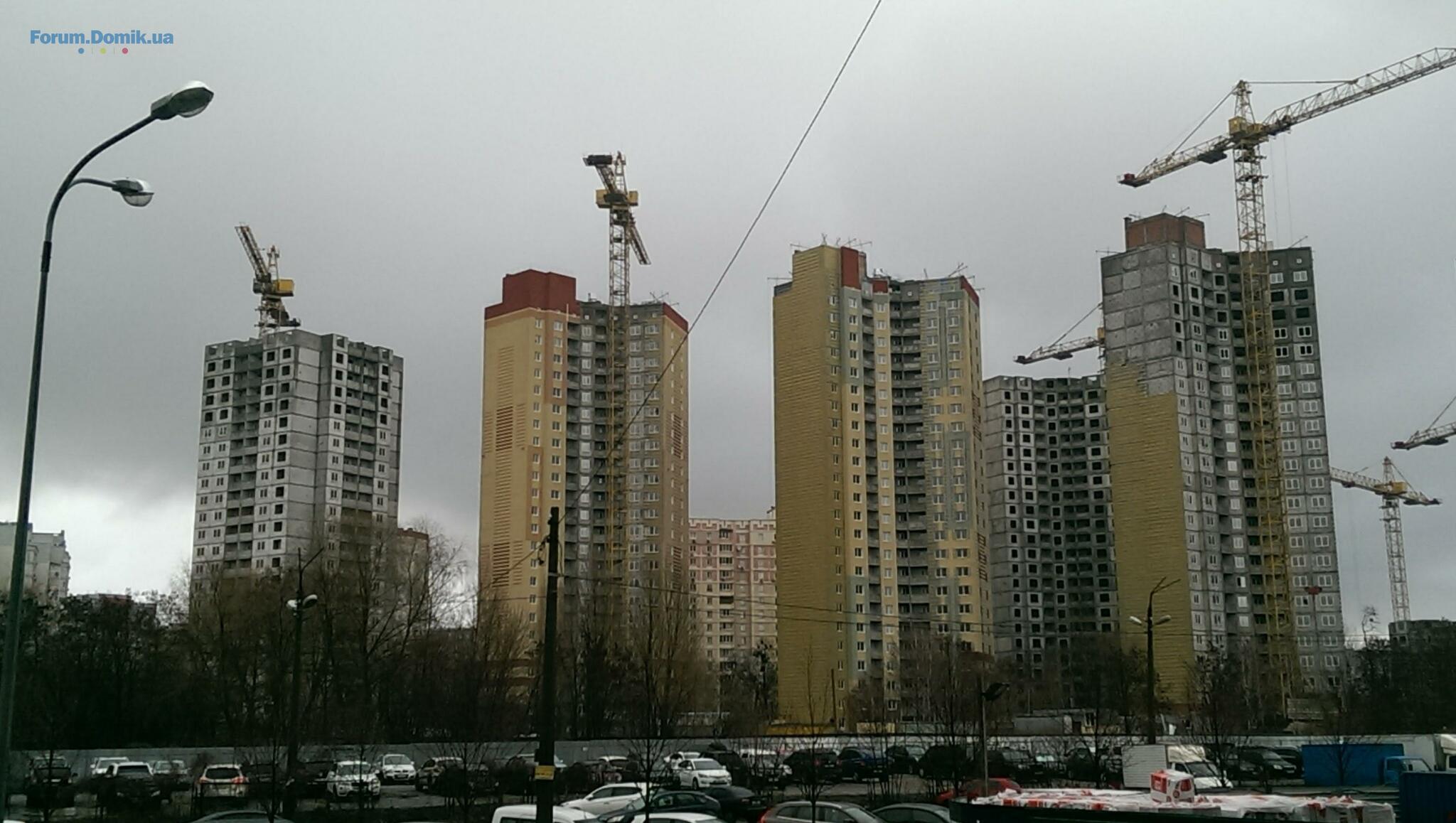

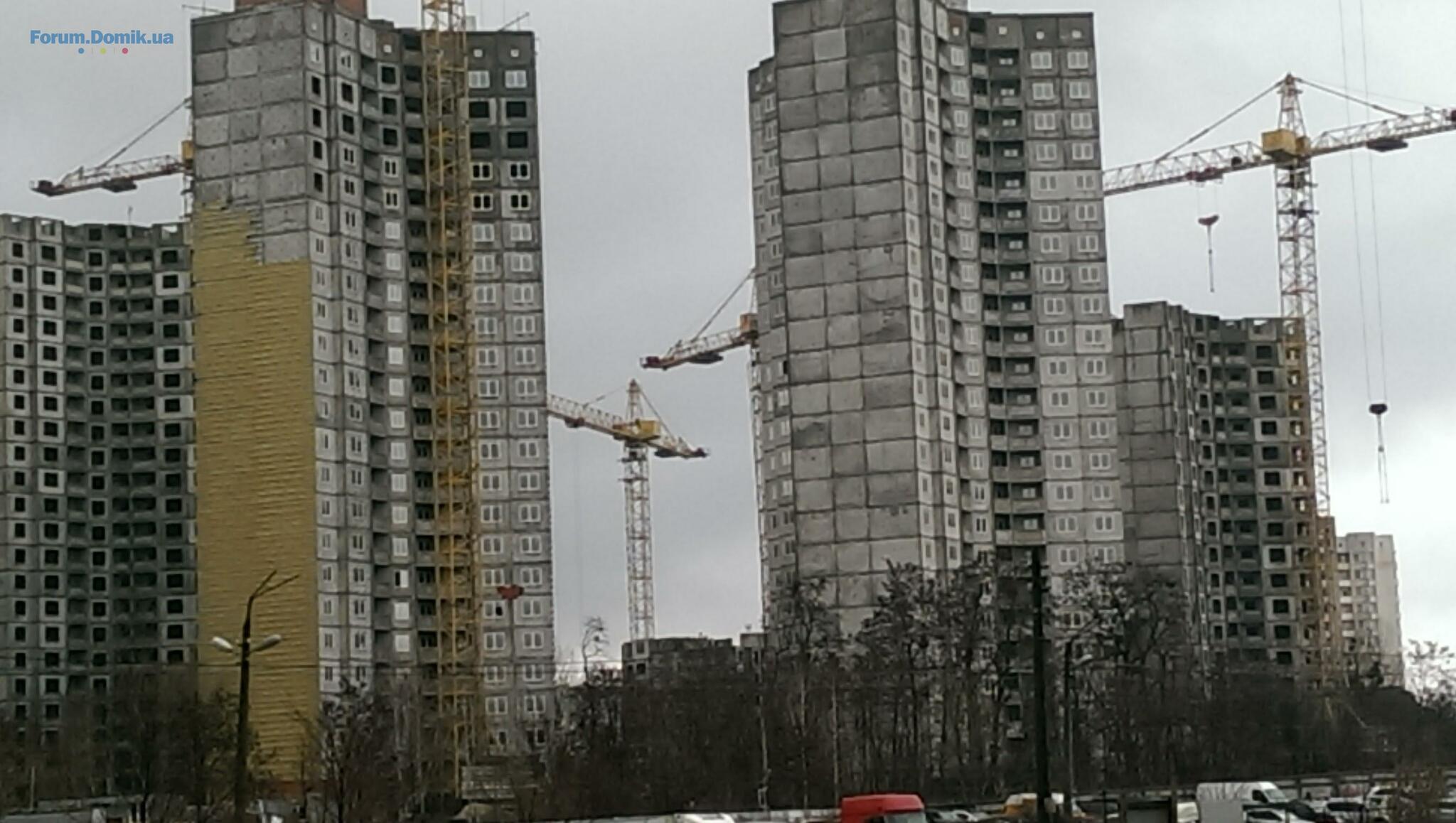

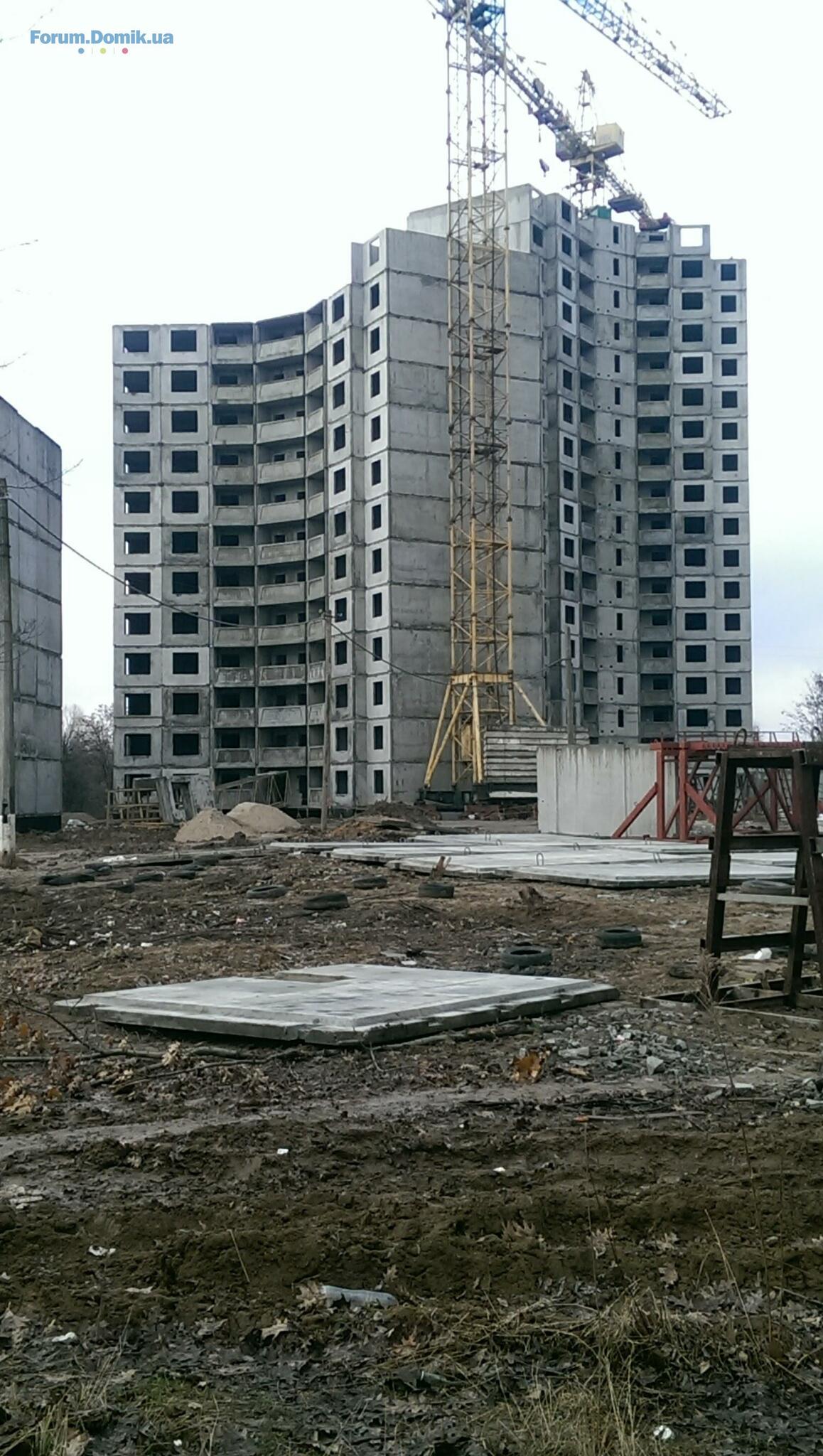

Фото вчера днем - шел дождь, не ходил, что успел, из под крыши "Спортлайфа", то и снял...

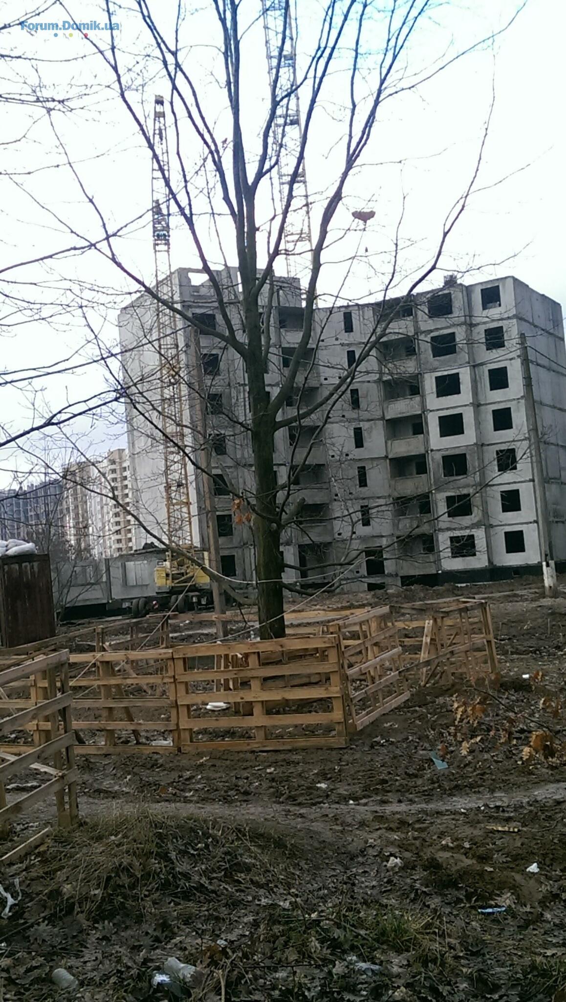

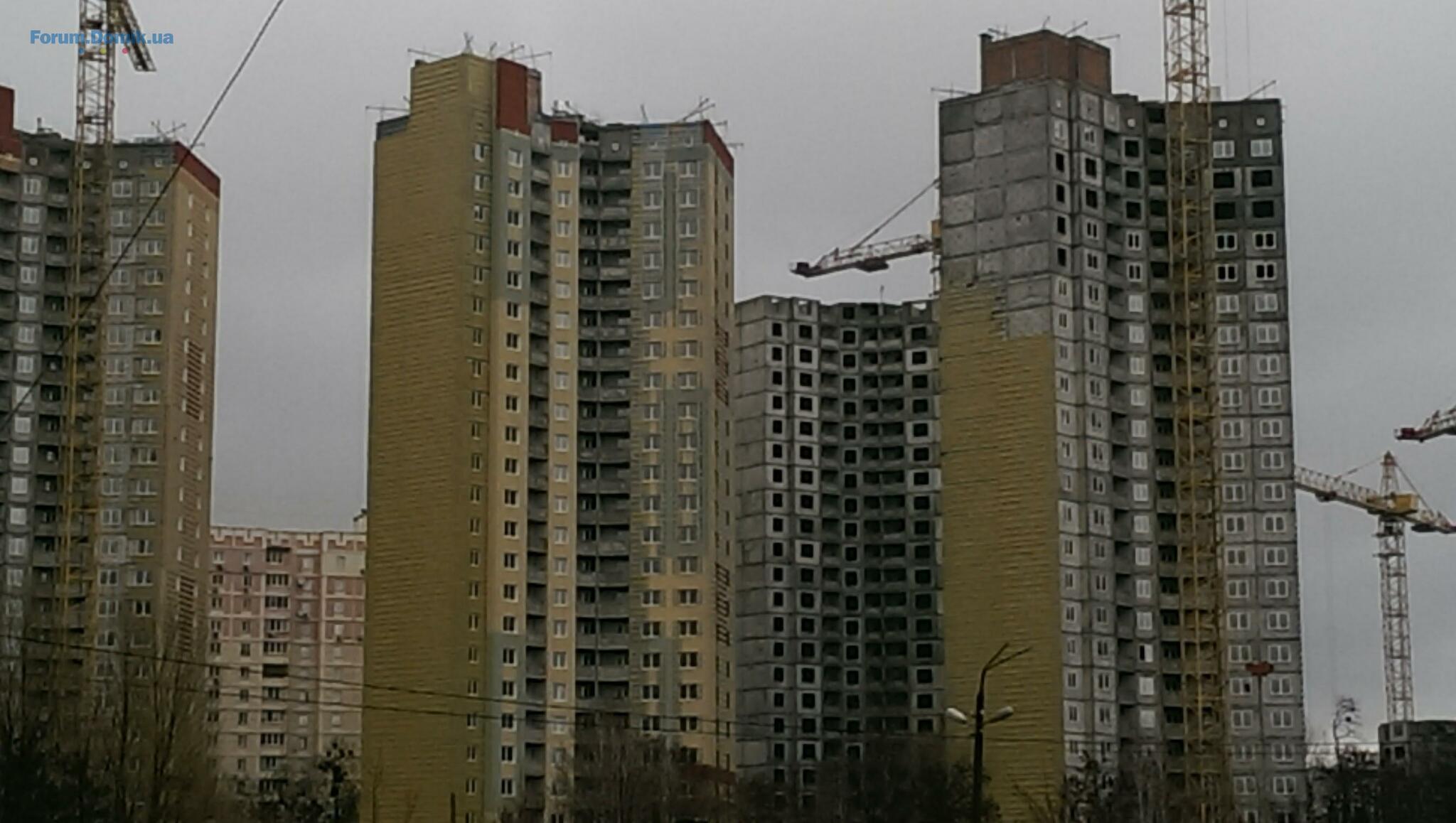

Фото утро 20.03.2017. Что успел - спешу на работу...

//Эмммм.... И что выйдет? Трёшка с 2-мя прохрдными комнатами?//
Проходной будет только #2.
В #1 обустраивается выгородка, получится две комнаты с окнами (9 кв м и 8 кв м), к дальней комнате нужно врезать дверь на расстоянии минимум 80 см от фасадной стены.

Цитата "Рональд":
Можно.
...потом заложить это все тротилом и взорвать к чертовой бабушке, чтбы не мучалось
3х метровая кухня без окон, с вытяжкой в туалет - это у всего стояка туалеты прованяются борщем и котлетами. А ваши котлеты...понятно чем соседским
Ну и в спальне на месте кухни - из за того, что кладут плитку на пол, будет офигенная слышимость. и придется слушать как в 10 вечера над головой кто то отбивные колотит. и придется нюхать в спальне чужую еду.
На самом деле - в этой двушке вполне реально сделать проходную комнату. У меня у знакомых так сделано. Но у нее единственное предназначение - просмотр телевизора, перекусы и игры в приставку. Т.е. проходная комната с теликом и диваном. Для этого она подходит более чем, и отсутствие окна - скорее плюс, чем минус.
Если же нужна 3я спальня - то единственный вариант это проходная комната в крайней комнате.
Можно сделать и изолированную - но они будут размером ровно в кровать. Это может иметь смысл только если есть цель сделать личные пространства для маленьких деток. Для этих целей им более чем достаточно будет окна и двухъярусной кровати-стола.
А делать что либо вместо шкафа возле ванной - смысла особо не имеет. Более толково распорядиться местом, чем вынести туда максимально вещей из остальных комнат - вряд ли получится.
конечно. и готовят, и бухают. и вообще - кухня самое шумное место в доме. идеальная слышимость+ понимание, что это единственное место в доме, где под тобой точно никто не спит.
