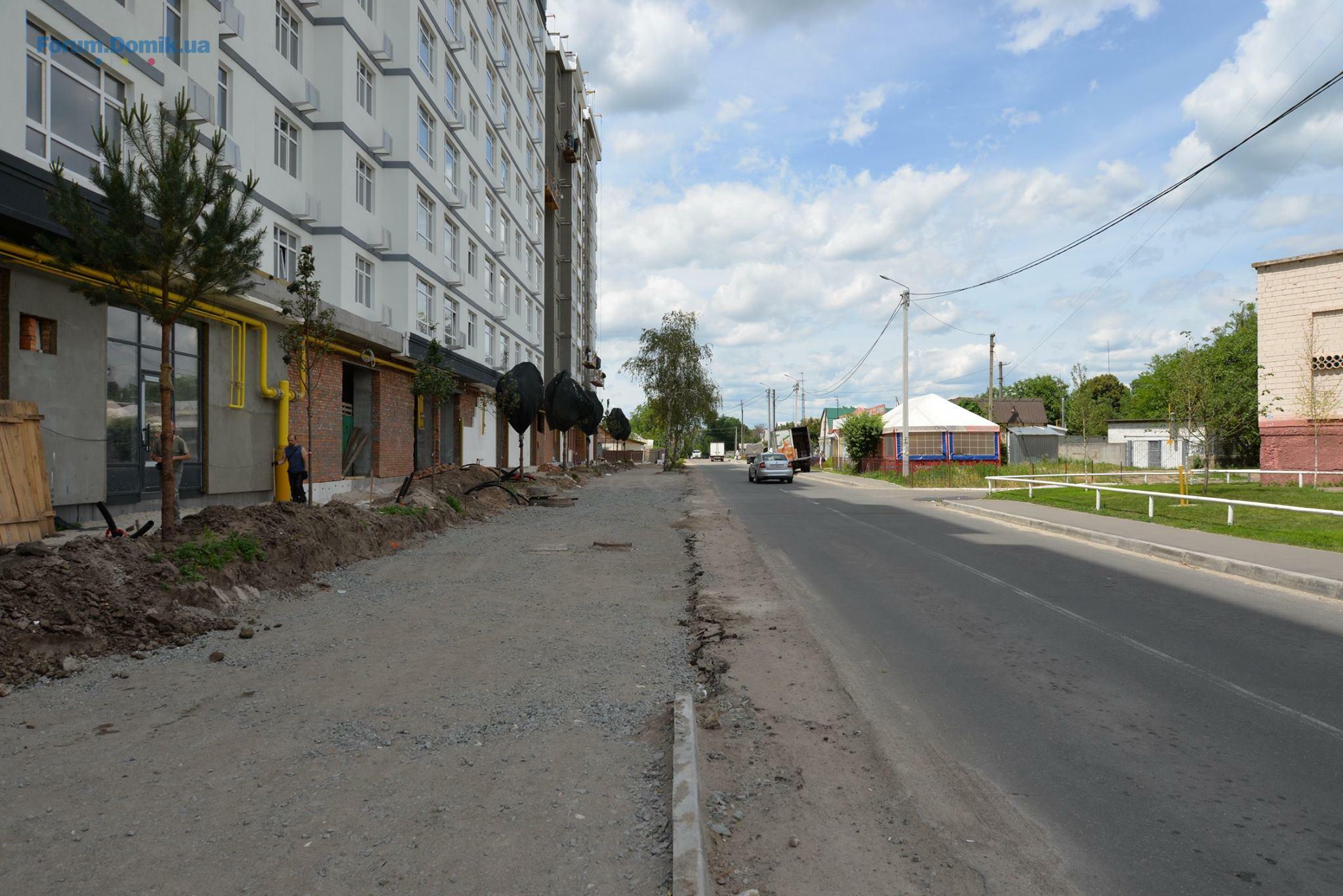

Цитата "irinapau":Наблюдая за процессом стройки,обнаружила для себя неприятный факт:вместо запланнированных согласно генплану парковочных мест все уложено тротуарной плиткой
Жилой дом #1,будут ли парковочные места около 1 и 2 секции,как указано на генплане?

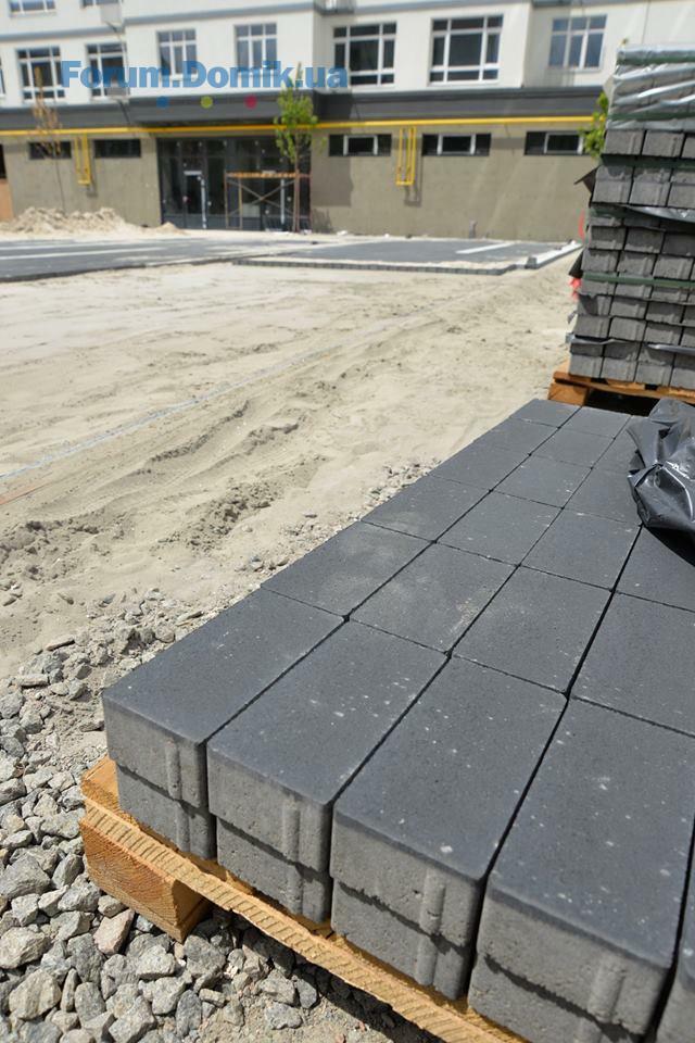

irinapau, совершенно не о чем беспокоиться!
Территория возле 1й и 2й секции укладывается стилизированной тротуарной плиткой и будет выполнена в европейском стиле.
Прикрепляем для Вас специально подготовленную визуализацию рабочего проектирования, как приблизительно будет выглядеть это место.
Со стороны ул.Февральской будет высокий бордюр для защиты от проезжей части, а уже со стороны въезда во двор тротуарная часть будет выровнена по высоте - на нее легко можно будет заехать коляской, на автомобиле или велосипеде.
Визуализация территории возле 1й и 2й секций
