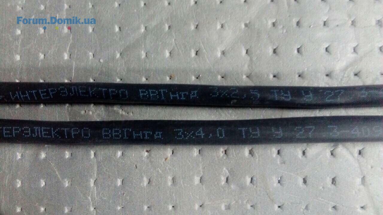

Подскажите пожалуйста, может кто то столкнулся с такой проблемой. При включении обогревателя и электроинструменов греется вводной кабель в квартиру.

Цитата "plombir77":Подскажите пожалуйста, может кто то столкнулся с такой проблемой. При включении обогревателя и электроинструменов греется вводной кабель в квартиру.
І це лише початок! У Вас теж відсутнє маркування на ввідному кабелі? Ні виробника, ні характеристик?
Цю тему я підіймав у самому початку - 2,5мм МАЛО для 5,5кВт. Пообіцяли поміняти на 4мм - в результаті невідомий кабель невідомої товщини
(нажаль, не було в мене інструменту, щоб визначити...).plombir77

2,5 даже и на 9 кВт хватит, если греертся провод, а не оплавливантся это нормально, ведь вы даете предельную нагрузку, временами!
Электроинструмент при пусковых токах берет большую нагрузку!
Какую нагрузку суммарную даете? Сколько обогревателей, какой мощности? Вероятно, превышена нагрузка и "по дороге" к приборам есть проблемы с контактами в соединениях.
Цитата "zheka3789_2":І це лише початок! У Вас теж відсутнє маркування на ввідному кабелі? Ні виробника, ні характеристик?
Цю тему я підіймав у самому початку - 2,5мм МАЛО для 5,5кВт. Пообіцяли поміняти на 4мм - в результаті невідомий кабель невідомої товщини(нажаль, не було в мене інструменту, щоб визначити...).
"в результаті невідомий кабель невідомої товщини "
то, напевно, так цікавились, що за кабель. 2,5 і 4 - різниця ж навіть "на око" буде помітна.Ось фото використаних кабелів, всі маркування є.
Для вводу у квартиру використаний 3х4 (нижній).
Кабель ввода в квартиру

395
18 апреля 2017
09 янв 2018 16:15
Додатково нагадаю, що це мова йшла про одно-рівневі квартири.
Ввід у дворівневі виконано кабелем 3х6 мм
"в результаті невідомий кабель невідомої товщини "то, напевно, так цікавились, що за кабель. 2,5 і 4 - різниця ж навіть "на око" буде помітна.
У своїй квартирі я маркування на кабелі не знайшов. Якщо кажете, що воно там є - новий виклик, буду шукати ретельніше, може дійсно не побачив.
Упс...на вході стоіть 25А автомат.на квартиру дається 5кват.автомат виб'є при 5.5-6.що за обігрівачі такі потужні?і,теоретично,мав вибити автомат ввідний до того,як почне грітися провод.це якщо там чесних 4мм.є сумніви.чесні гост провода випускає тільки одескабель.без відхилень і варіантів.запоріжкабель допускапє до 5 чи 10% відхилення.повірте не в вашу користь.інші взагалі можуть написати гост,а там-30% по розтину.якщо саме у нашому будинку забудовник таке вчудив,то печалька.провод не мав грітися однозначно.при нагрузці критичній мав вибитти автомат.вихід-переложити ввідний провід на реальний.але процедура передбачає участь київенерго,здається.о!на свому кабелі я не знайшов маркування.ще раз пошукаю.хоча з фото забудовника по кабелю вже все ясно.3*4 ту.хто писав чи читав ті ту? 4м там і не пахне.реально краще 3*2.5 одеса,ніж 3*4 ноунейм.а щодо того,що нагрузка,контакти,це нормально...що за єресь?провод не має грітись.ні ввідний,ні будь який.для цього розраховується розріз і автомати.на пальцях суть така,що автомат має вибити до того,як почне грітися провід.тому і береться розріз з невеличким запасом.ставляться автомати під них.а на вході звязка вхідний провід-автомат.пішла більша напгрузка-вибив автомат.а не нагрівся провід.це ази.хоч я і не електрик.тепер питання до забудовника.я хочу перекласти ввідний кабель.що для цього потрібно,яка процедура до підписання договору?
