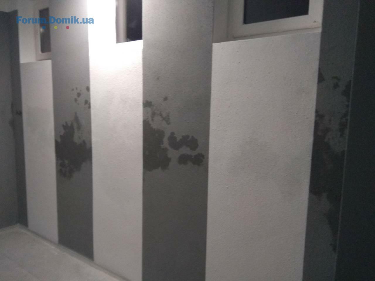

Цитата "АгроноМ1982":Відпишіться по інших секціях.як між 1-2 поверхом у вас справи?так само якісно?бо тут нарадуваатися не можу,чекаю тепла,з квіточками,грибами і чистим повітрям без мікроорганізмів)))
В мене в північній кімнаті в одному куті газоблок відсирів, почав шпаклювати щилини, а він не крошиться, а тягнеться наче глина... грибка не помічав пока...
