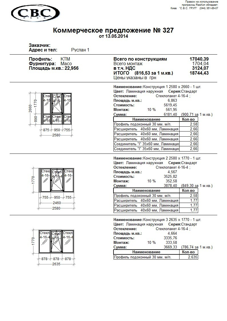

ВНИМАНИЕ соседи!
Сегодня на стройке был партнер по остеклению ,мы поднялись на 16 этаж и посмотрели балкон в живую:
На эту перегородку нельзя опирать раму не в коем случае, она хлюпкая и держится лишь в низу на непонятно как недобитых дюбелях ,ее шатаешь она ели стоит,опасная очень,не закреплена с боку в стены, вообщем полный ужас ,ветровых нагрузок такая рама выдержать не сможет тем более...
Вывод :
Делать остекление до полу .
Или выкладывать перегородку балкона из кирпича в пол кирпича хотя бы,чтоб было на что ставить раму!!!
Вывод :

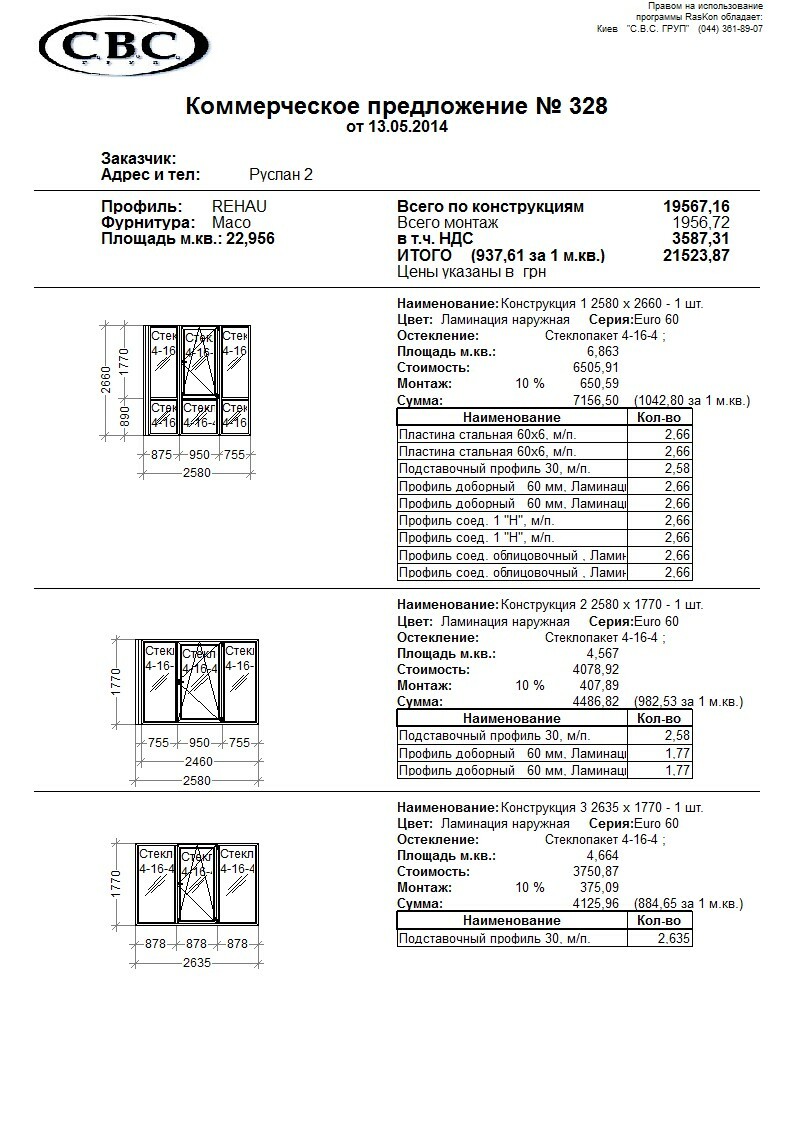

Окна в ламинации по Ралу.

Спасибо за информацию. В принципе, про эту перегородку было все ясно с самого начала.
По срокам в ламинации нужного цвета партнеры давали информацию? И какой именно профиль Рехау просчитывали, EURO 60 это 3-х камерный?
Дополнительно: доставка, подъем, отлив, козырек не включены в стоимость?
И не знаю как они проекты рисовали. У меня по факту 2240*2780 размер, низ от плиты.

Да, 3-камерный, самый бюджетный профиль Rehau
