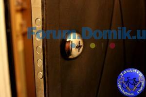

Защитная накладка сувальдных замков «ЯК».
Чем и как изменились замки? - видом !!!
А отмычки то впереди !!!
Будьте на шаг впереди - защитите свой дом, имущество, свою семью, себя.

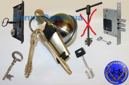

Комплектация замков входной двери - на современном этапе.
Требуйте эту комплектацию у производителей входных дверей, сейфов и т. д.
Будьте на шаг впереди - защитите свой дом, имущество. свою семью, себя.
Защита сувальдных замков «ЯК».

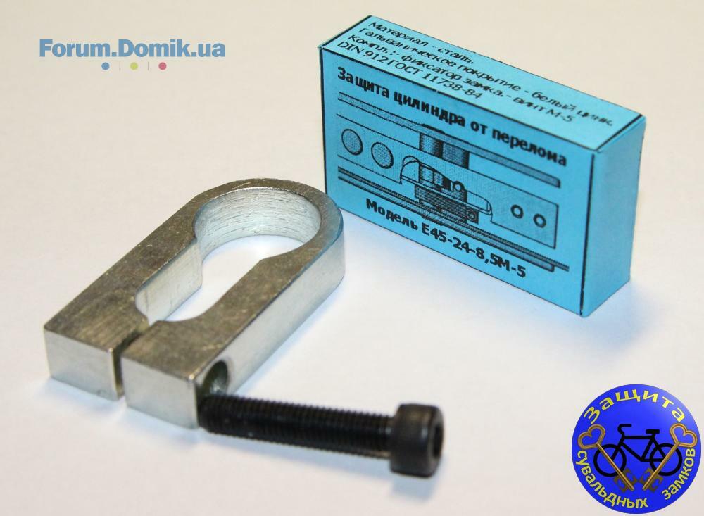

У Вас установлен фиксатор цилиндра замка в бронированной двери.
Фиксатор цилиндров замков, под бронированные двери, толщина зажима 8,5 мм. Для полнотелых цилиндров EURO - в наличии.
Зажим цилиндра устанавливается внутри металлической двери. Между наружным листом металла и замком. И предназначен помешать выбить цилиндр внутрь помещения, или в случаи его разрыва он не дает возможности достать часть цилиндра наружу.
Защити своего клиента, свой дом и свою семью.
Фиксатор цилиндра замка – модель Е45-24-8,5М-5.

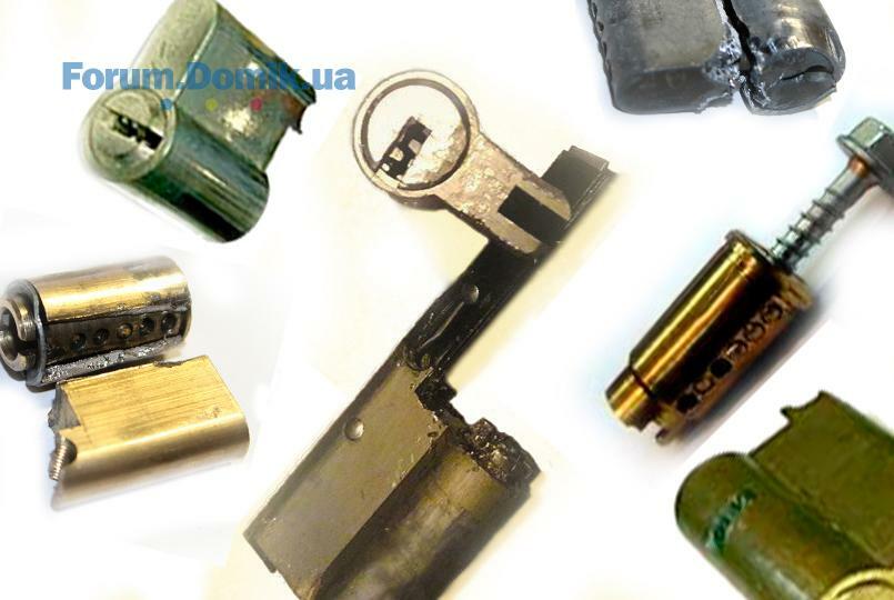

Вы установили самый надежный цилиндр, но без защиты - и ждете вот такого:
Защита запирающих устройств.
