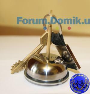

На любой замок необходимо ставить марганцевые пластины, на цилиндровый замок необходимо ставить накладку на цилиндр и утапливать ее, на сувальдные замки необходимо ставить защиту от интеллектуального вскрытия - для замка CISA есть ихняя родная, для остальных замков есть защита "ЯК".
Защитная накладка на сувальдные замки "ЯК"
