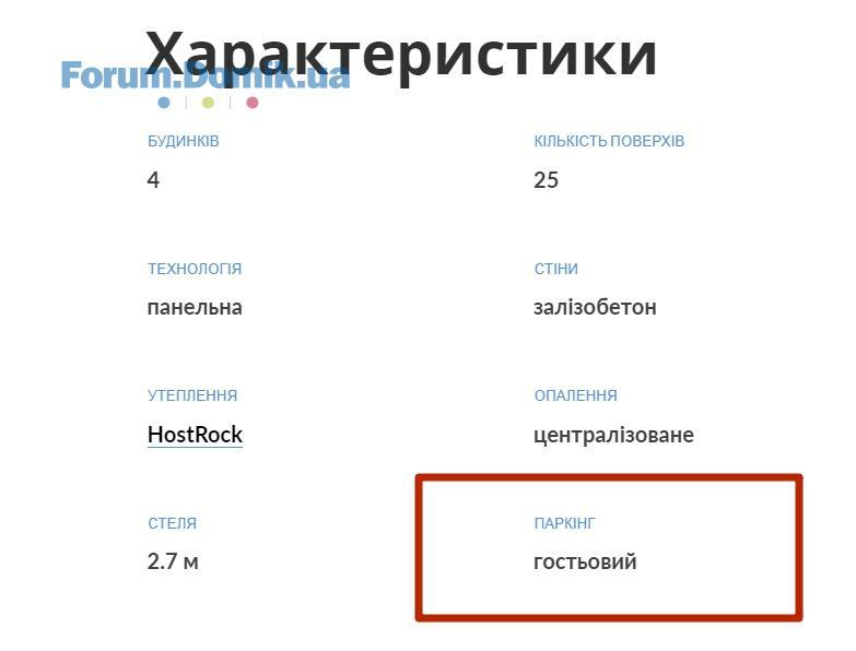

По поводу парковочных мест. Насколько мне известно, изначально речь шла только о гостевом паркинге. И на на официальном сайте застройщика речь идёт именно о гостевом паркинге. То есть, мы понимаем, что с парковкой будет "маленький пушистый зверёк" (или "песец").
Пруф:
https://dbkzhytlobud.com.ua/ua/object/12
И смотрим версию из веб архива от 2016 года (то же самое, только гостевой паркинг упомянут): //web.archive.org/web/20161125201701/https://dbkzhytlobud.com.ua/ua/object/12
Нарушения есть везде. Очень надеюсь, что проект "Ярославичи 2" всё-таки состоится.

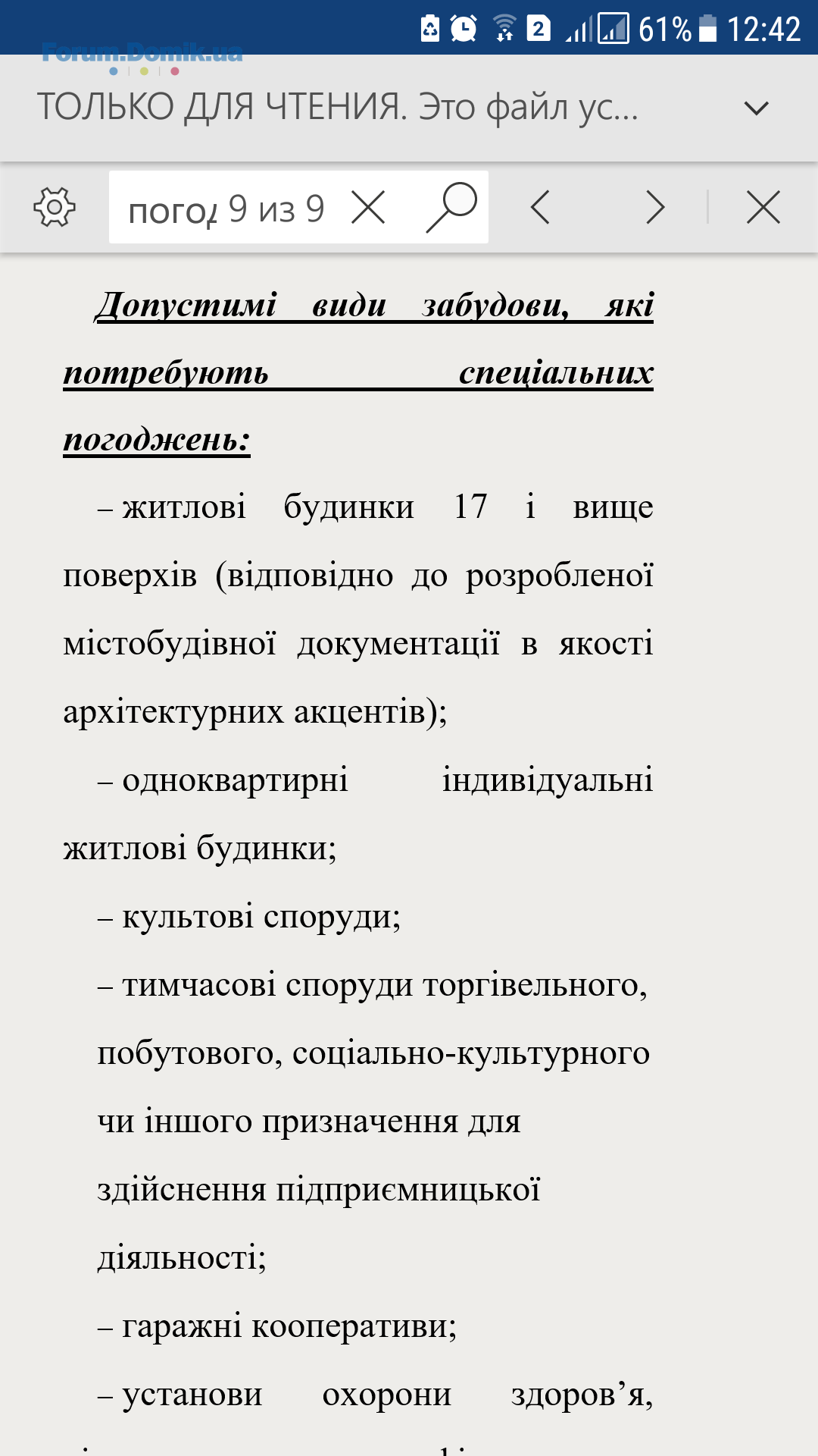

Для цієї ділянки: через дріб заплановано за генпланом/зводиться забудовником:
35/85т.м.кв. квартир
540/1388 квартир
1350/3322 чисельність населення
План зонування. Зона Ж-5.
Ні хто, ні де ніяких погоджень не брав.
