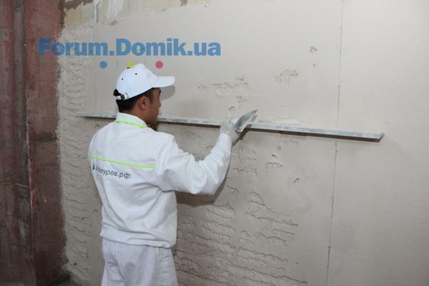

Выравнивание стен в сухих и влажных помещениях

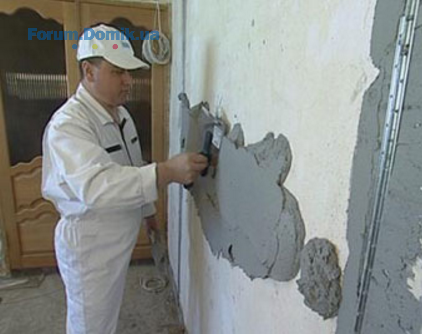

Отклонение поверхности стены от вертикальной плоскости - один из самых распространенных дефектов стен.
1. Существуют и локальные дефекты поверхности стен - выбоины и выпуклости, которые необходимо устранить перед поклейкой обоями или покраской. Кроме того, требования к основанию по гладкости и ровности перед покраской предъявляются достаточно высокие. При работе во влажных помещениях материалы для выравнивания стен и потолков должны быть влагостойкими.
2. Для подготовки основания необходимо удалить вещества, ухудшающие адгезию - жир, пыль и т.п. Основа должна быть сухой. Обширные загрязнения удаляют механическим способом. Тщательно защитить окна и другие поверхности, не подлежащие обработке. На гипсокартонных поверхностях проверить, не выступают ли шляпки саморезов за плоскость картона. При необходимости закрутить.
3. С окрашенных поверхностей в сухих помещениях удалить отделяющийся слой краски. Хорошо держащуюся краску вымыть и придать поверхности шероховатость. Перед началом работ в мокрых помещениях удалить весь слой краски.
4. Для приготовления штукатурной смеси точно соблюдать технические инструкции
- расход воды на вес сухой смеси
- порядок добавления компонентов при замешивании (смесь добавлять в воду, а не наоборот)
- время перемешивания
- время выдержки раствора перед повторным смешиванием
Температура использования смеси должна быть в пределах от +10 до +30 град.С.
5. На стену нанести штукатурную смесь (влагостойкую цементную шпаклевку для влажных помещений, белую полимерную - для сухих) вручную или механизированным способом. Для сплошного базового выравнивания использовать двуручный стальной шпатель. При частичном выравнивании - меньший стальной шпатель 30 см. Каждый последующий слой наносить на полностью высохший предыдущий (через 1-2 суток.).

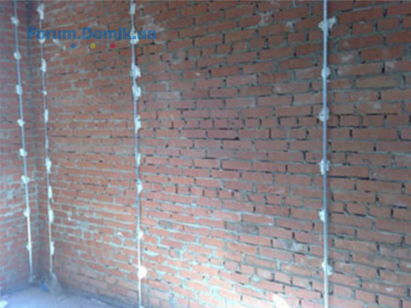

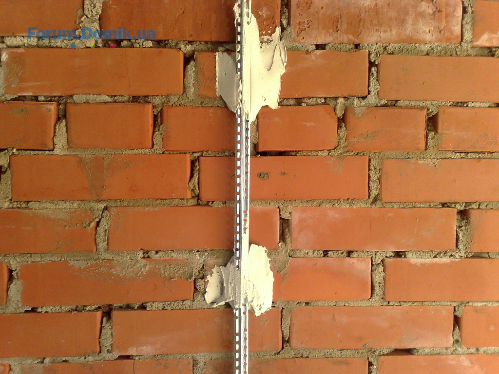

1. Для получения максимально ровной поверхности при оштукатуривании стен и потолков необходимо использовать маяки.

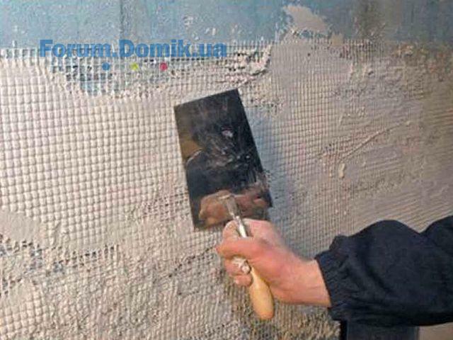

2. Надежность основания можно повысить с помощью стальной оцинкованной сетки или сетки с пластиковым покрытием.
3. При выравнивании стен и потолков следует выдерживать необходимый интервал времени для высыхания поверхности. Каждый следующий слой наносить на полностью высохший предыдущий.
4. Для обеспечения оптимального режима затвердевания в сухих условиях выровненную поверхность рекомендуется увлажнять водой из распылителя.
5. После шлифования и обеспыливания поверхности выполнить финишное выравнивание специальной шпаклевкой . Это позволит получить белую, гладкую и ровную поверхность.
6. Высохшую поверхность обработать шлифовальной бумагой и обеспылить. После этого поверхность можно оклеивать обоями.
7. Под покраску суперфинишное выравнивание выполняется специальной финишной шпаклевкой и поверхность обрабатывается при помощи праймера. После обработки наждачной бумагой, обеспыливания и грунтования поверхность готова к покраске.
8. При необходимости выровнять под финишную отделку стены из разнородных материалов - по границе (шву) между разнородными материалами возможно растрескивание последующих штукатурных или шпаклевочных слоев. В этом случае не позже чем за сутки до начала работ по выравниванию всей поверхности необходимо произвести заполнение углублений и частичное выравнивание.
9. С целью предотвращения трещин в местах сопряжения разнородных материалов закрепить стальную оцинкованную сетку на всей поверхности оштукатуривания при помощи специального металлического крепежа и дюбель-гвоздя. Количество точек крепления - не менее 5 на м2.
10. Нанести на поверхность штукатурную смесь ручным или механизированным способом (в зависимости от типа штукатурки толщина одного слоя от 10 до 30 мм).
11. Высохшую поверхность обработать шлифовальной бумагой и обеспылить. Поверхность зашпаклевать в зависимости от типа помещения, основания и варианта финишной отделки.

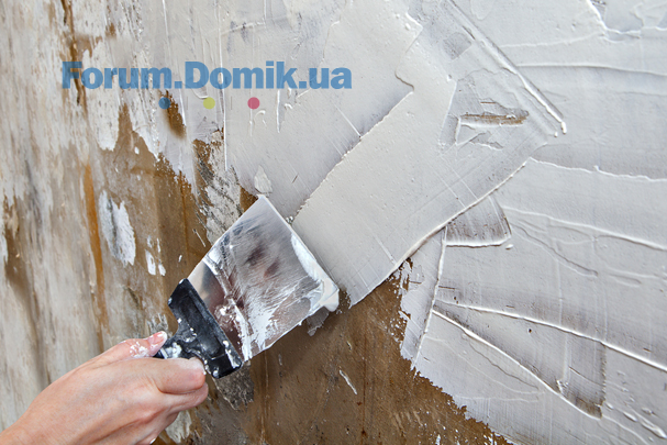

Краска
Без специальных навыков и опыта вряд ли результат покраски вас обрадует. Больше половины успеха зависит от качественного выравнивания стен. Основание под окраску должно быть чистым, сухим и ровным.
Что делать? Под матовую окраску можно использовать гипсовую или полимерную шпаклевку. Под глянцевую окраску или в случае с дополнительным освещением стен необходимо еще нанести и тонкослойную готовую шпаклевку.
Совет: перед окраской нужно прогрунтовать поверхность, чтобы избежать дополнительного расхода краски.

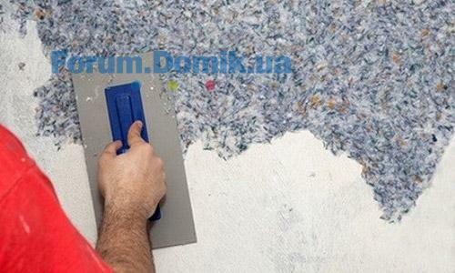

Жидкие обои
В отличие от краски жидкие обои не так явно демонстрируют недостатки стены. Поэтому идеально ровная поверхность под них не строго обязательна.
Что делать? Важно избавиться от мелких дефектов: отверстия от гвоздей, ямки, впадины, выступы (от 2–3 мм на участке стены менее метра). Иначе заметно увеличится расход жидких обоев, и могут появиться размытые пятна от неравномерного нанесения. Надежный вариант – обработать стены гипсовой шпаклевкой и завершить слоем грунтовки.
Совет: для получения качественного оттенка жидких обоев их цвет должен совпадать с оттенком стен, либо поверхность под них должна быть монохромно-светлой.

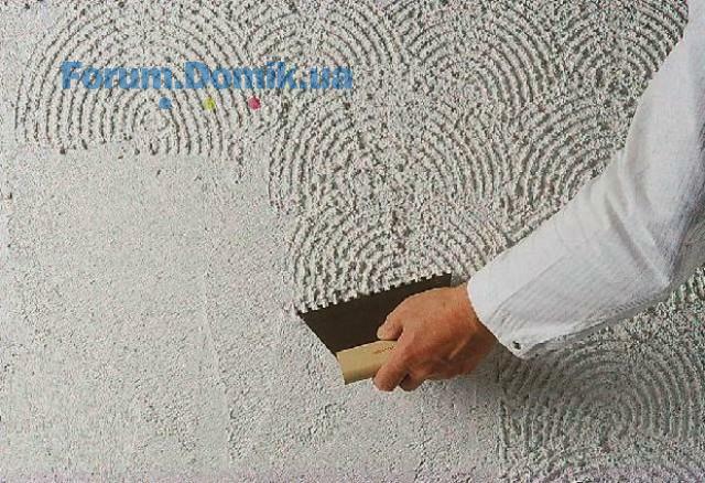

Керамическая плитка
Главный нюанс: основание должно быть прочным, в противном случае плиточный клей вместе с плиткой оторвется от стены.
Что делать? После очищения стены от имевшегося на ней старого покрытия нужно определить степень ее кривизны с помощью уровня. Если поверхность ровная, можно использовать тонкослойный плиточный клей. Если умеренно-ровная, делайте ставку на толстослойный клей – он скорректирует кривизну. Если же поверхность очень неровная, лучше всего вначале нанести штукатурку или использовать гипсокартон.
Совет: выбирайте клей исходя из параметров вашей плитки – размера, условий эксплуатации, основания (на пол или на стену).

1. Стены должны быть чистыми, без пыли. Сделайте насечки через каждые 30 см по вертикали и через каждые 10 см по горизонтали – они обеспечат лучшее сцепление клея со стеной.
2. С помощью отвеса или уровня и линейки проверьте вертикальность стены. Если отклонение от вертикали превышает 2 см, следует крепить гипсокартонные плиты на шурупах – для этого понадобится каркас из металлических профилей.
Проблема выравнивания стен сегодня занимает немало умов. Несмотря на современные технологии строительства, новые материалы, квартиры не могут похвастаться идеальными поверхностями – тогда главным героем становится гипсокартон.
Справится с ним может и новичок – наша подробная инструкция вам поможет.
Этап 1: подготавливаем поверхность стен

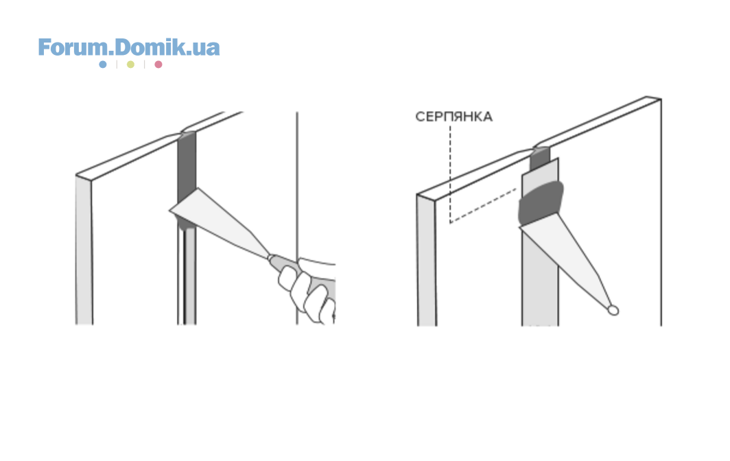

Этап 3: обшиваем стену листами
1. Приготовьте клей по инструкции на упаковке. Нанесите полученную смесь на гипсокартонный лист.
2. Положите на пол вдоль стены клинья толщиной 1 см (по 2 для каждого листа). Прислоните лист к стене и поднимите вплотную к потолку.
3. Прижмите лист к стене, выровняйте его по вертикали и горизонтали. Проверяйте также выравнивание листов относительно друг друга. При приклеивании листов с закругленными краями, оставляйте промежуток 5 мм между листами.

Этап 4: заделываем швы
1. Убедитесь, что листы с усеченными краями состыкованы. Разведите смесь для швов, следуя пропорциям, указанным на упаковке. Отрежьте кусок серпянки нужной длины. Нанесите слой шпаклевки между листами, приклейте серпянку в центр шва, затем нанесите еще один слой состава и оставьте его высыхать.
2. Проверьте, чтобы между листами с закругленными краями был промежуток в 5 мм. Зашпаклюйте шов, тщательно заполнив его смесью. Затем нанесите один или два дополнительных слоя для выравнивания поверхности.
