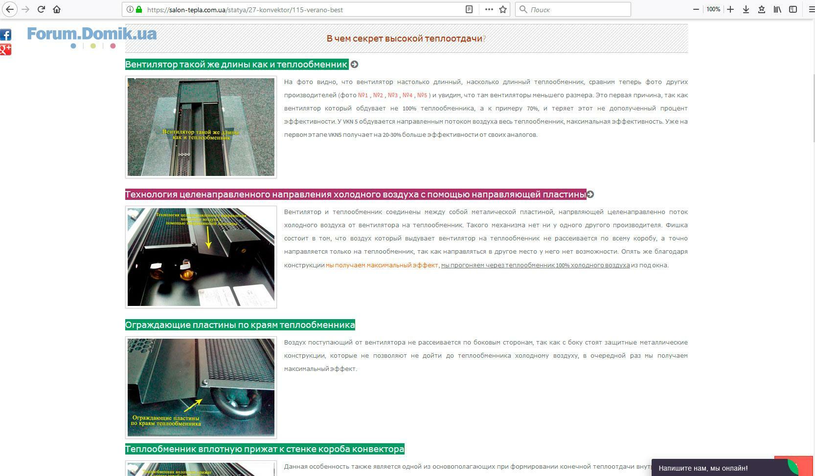

Можно Ваше мнение услышать по Verano?[/quote]
Верано из сегмента ТОП моделей, таких как Яга, Меленхоф, но по более вменяемой цене. Пишут что теплоотдача в моделях с вентилятором самая высокая из всех, за счет некоторых особенностей конструкции.
