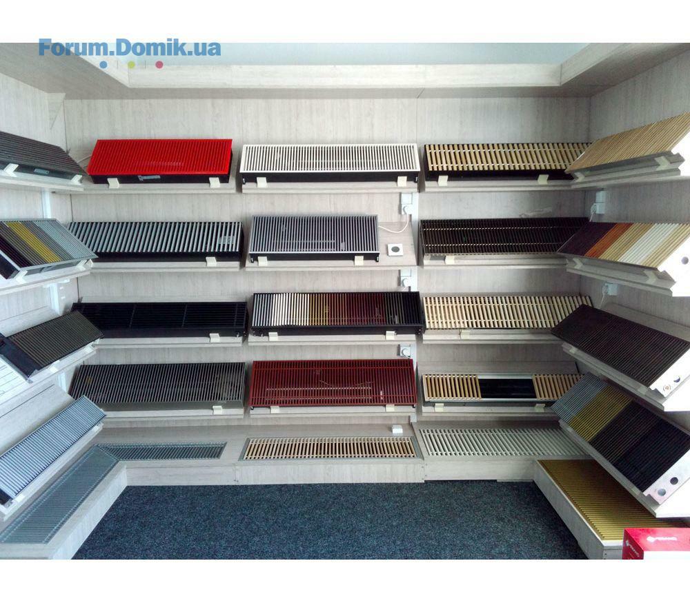

Идите в магазин где есть шоу рум. В Киеве есть такие.

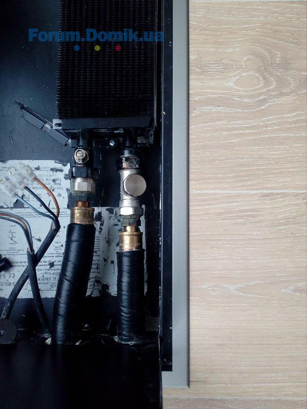

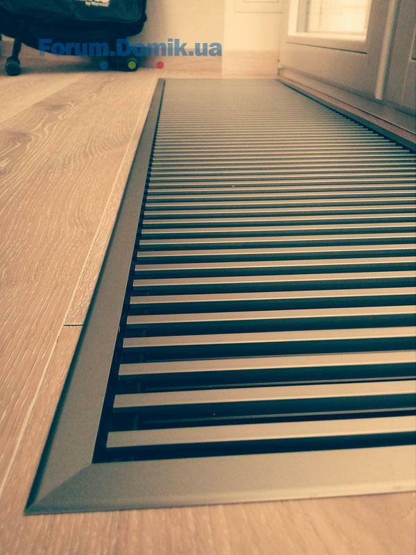

Вот на одном из объектов мастер красиво подвел к конвектору паркетную доску. И никакая рамка не нужна.

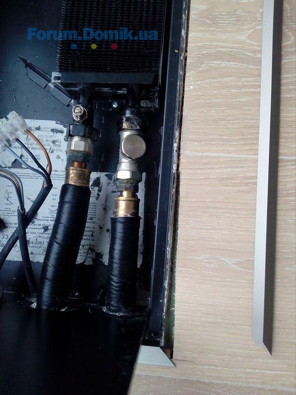

А вот халтурщики, где рамка спасла ситуацию.
