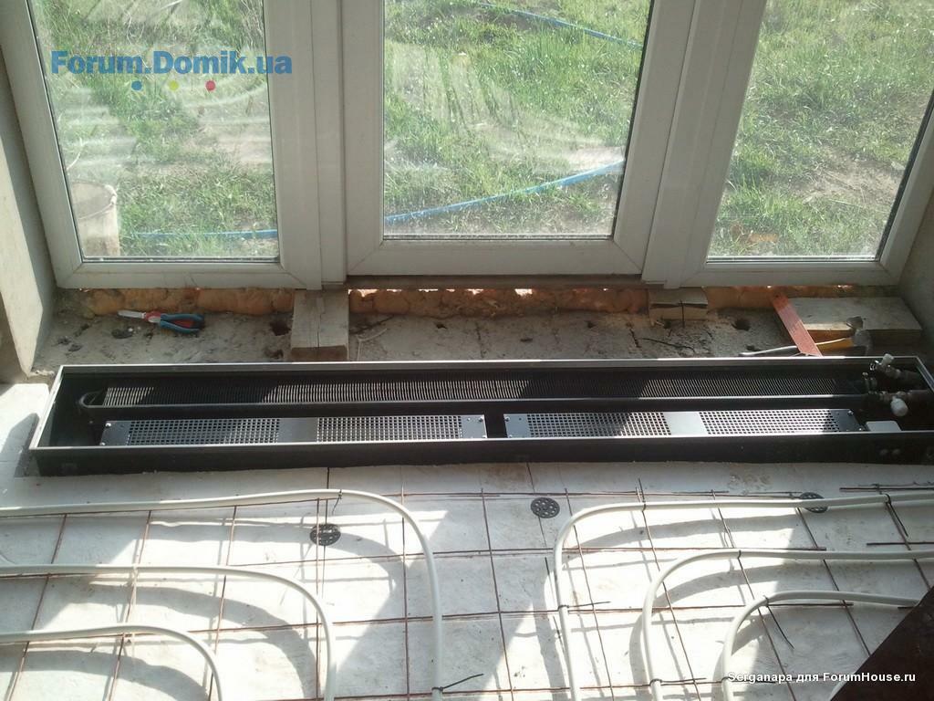

Но я для себя до сих пор не нашел ответа как их обслуживать в случаях с пролитым молоком/кофе, пауками, пылью, которую ни один пылесос не возьмет. Решетка внутреннего радиатора ведь очень мелкая.

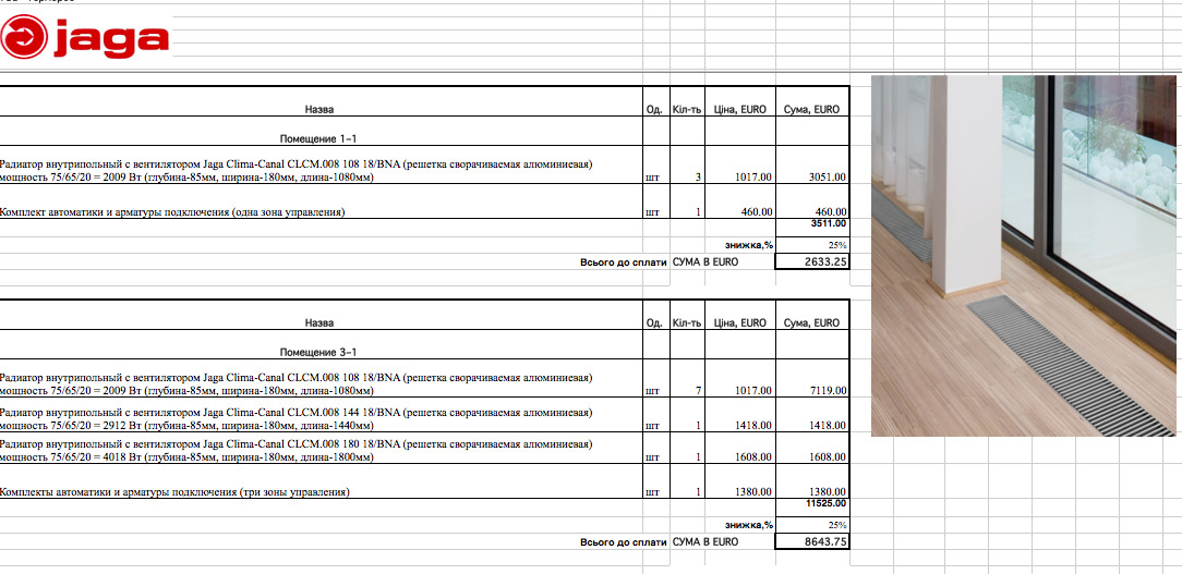

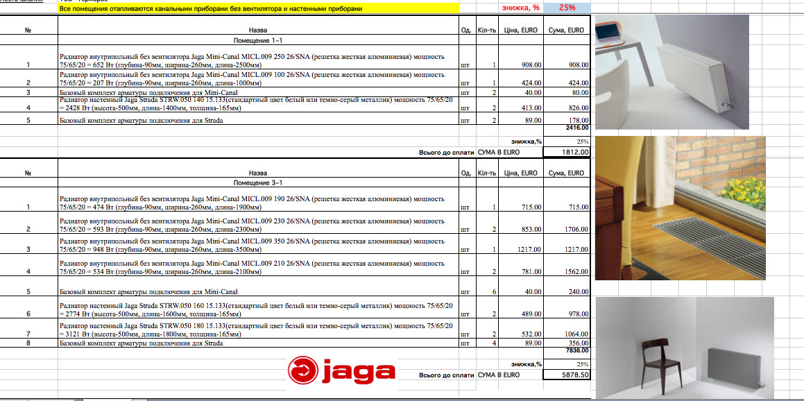

Получили предложение от официальных поставщиков Jaga в Украине, конвекторы Jaga конечно не малобюджетный вариант, на века))).
Комментарии от продавца:

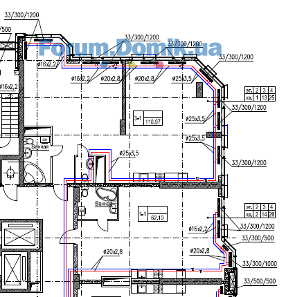

На основании плана с расстановкой приборов отопления (от застройщика - в приложении) и информации с вашего форума о том, что стяжка не превышает 90мм, были предложены 2 варианта (для помещений 1-1, 1-4, 3-1, 3-3):
Вариант 1 – полностью на канальных вентиляторных приборах (модель Clima-Canal).
Вариант 2 – на канальных безвентиляторных приборах (модель Mini-Canal) и настенных приборах (модель Strada). ![]()
Помещение 3-1 - трешка 110 м и помещение 1-1 - однушка 62м
Каждый из вариантов имеет свои преимущества и недостатки, оптимальный вариант является комбинацией первого и второго (для различных помещений), а также возможно применение других приборов по дизайну, типам решеток (подробно можно ознакомиться на сайте //theradiatorfactory.com/). Без известной планировки помещений и расстановки мебели, оптимально подобрать приборы отопления тяжело.
Предложенные приборы отопления бельгийской компании JAGA являются одними из самых лучших (по теплоотдаче, качеству исполнения, дизайну и т.д.), гарантия от завода производителя на теплообменники составляет 30лет.
И последнее. На вашем форуме я прочитал, что некоторые жильцы обратили внимание на украинские приборы. Все украинские бренды канальных приборов (Polvax, Teplobrend, Carrera, Конвектор, Busol и т.д.) для своих безвентиляторных моделей указывают не совсем корректную теплоотдачу (по сравнению с европейскими аналогами). Это приводит к тому, что люди не понимая разницы, неверно их подбирают и зимой мерзнут (в Киеве есть целые такие жилые комплексы)
p/s/ если заинтересует продукция Jaga, мой e-mail можно будет взять у Насти из ОП, я перешлю контакты продавца (скидку предоставят

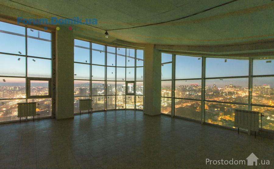

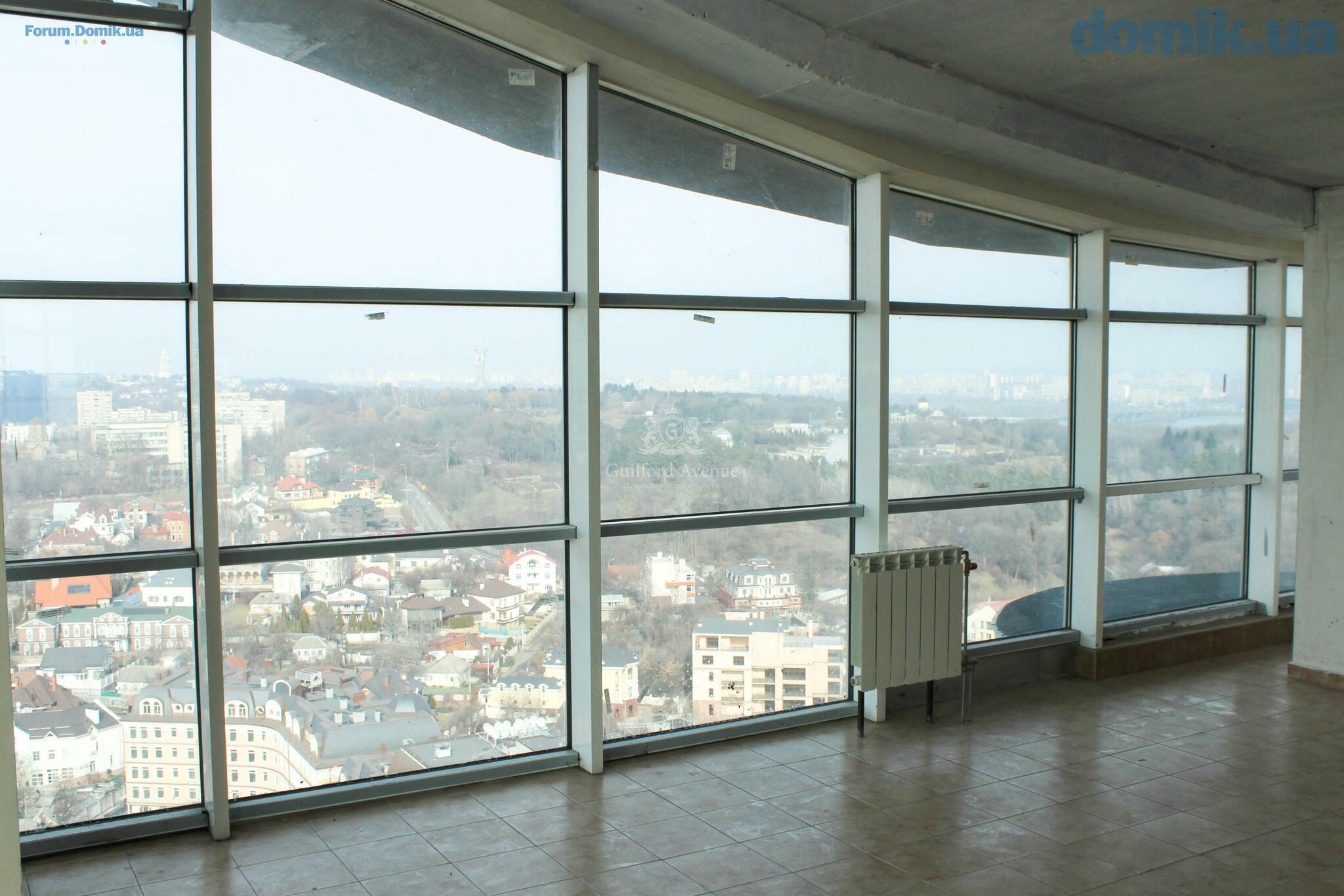

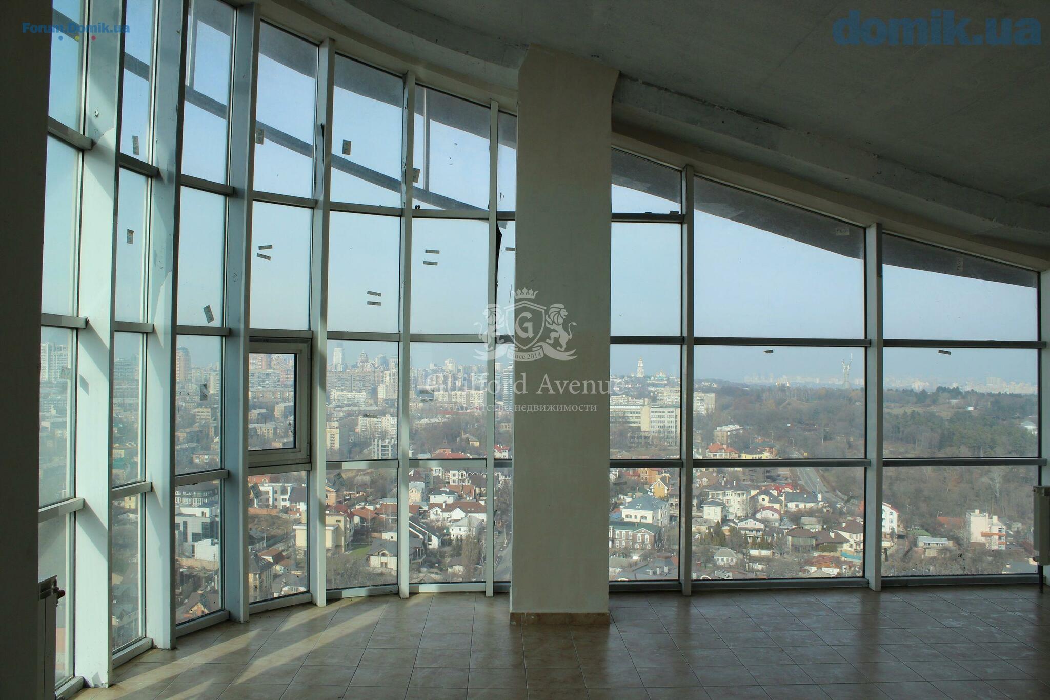

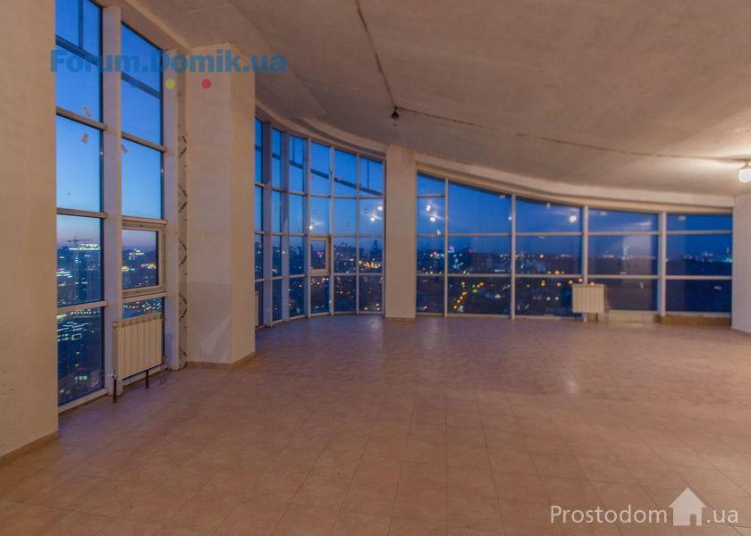

Это ЖК Триуимф. Похоже на стандартный вариант отопления. Остекление как у нас, но радиаторов (как мне кажется) очень мало. Кроме того, не будет ли запотевания окон в местах перепада температуры?
Вид шикарный, отопление убогое, если под плиткой не уложен теплый пол
. В углу помещения там где апекс дуги может быть точка росы.
