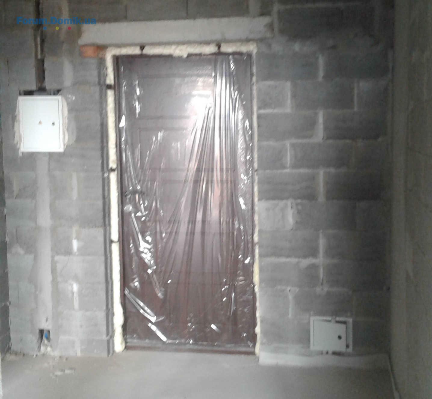

Может кто-нибудь подсказать, что это за лючок справа внизу от входной двери?

Цитата "zorganizm":Может кто-нибудь подсказать, что это за лючок справа внизу от входной двери?
Интернет,тв. Вход от общего щита в вашу квартиру

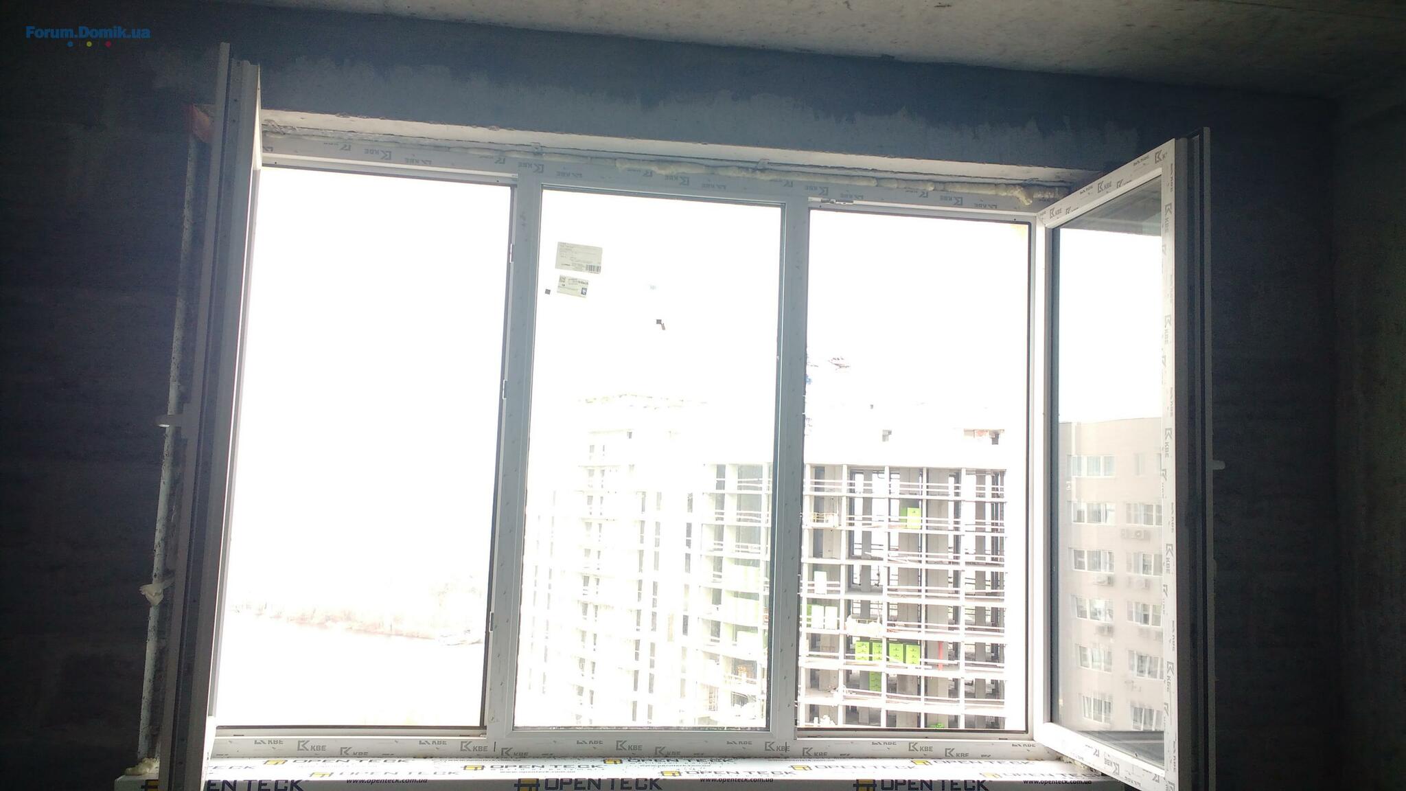

Был сегодня тоже
Сами окна неплохого качества, но поставленный ужасны. У меня щели по 5-7 см с каждой стороны задуты пеной, но это просто боль какая-то. Подоконник тоже весь на пене висит, а под ним за пенной просто мусора накидали.
В ванной водный буль стоит и непонятная погоревшая чудо разводка по потолку квартиры. видать в ней строители уже пожили
как думаете, есть шансы настоять на замене окон за счет застройщика ?
Оконный блок должен быть на 3-9 см меньше проема, все что больше уже есть халтура, как минимум должны были установить доборные профиля.

там меньше чем 9. у меня по крайней мере.

у меня тоже меньше 9 см, но что это за нормы такие 9 см ?
у меня 5-6 см но блин с каждой стороны... и если пену "поковырять" то улицу видно
