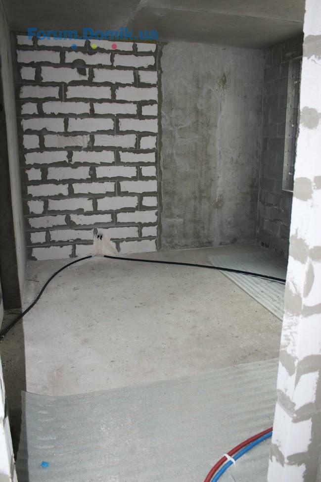

Не правильно. Вам полы стяжкой зальют и это вся отделка.
На стенах и потолках, ни черновую, ни тем более чистовую отделку строители проводить не будут.
Электрика до щитка в квартире (торчащий кабель где-то при входе).
Вид будет такой

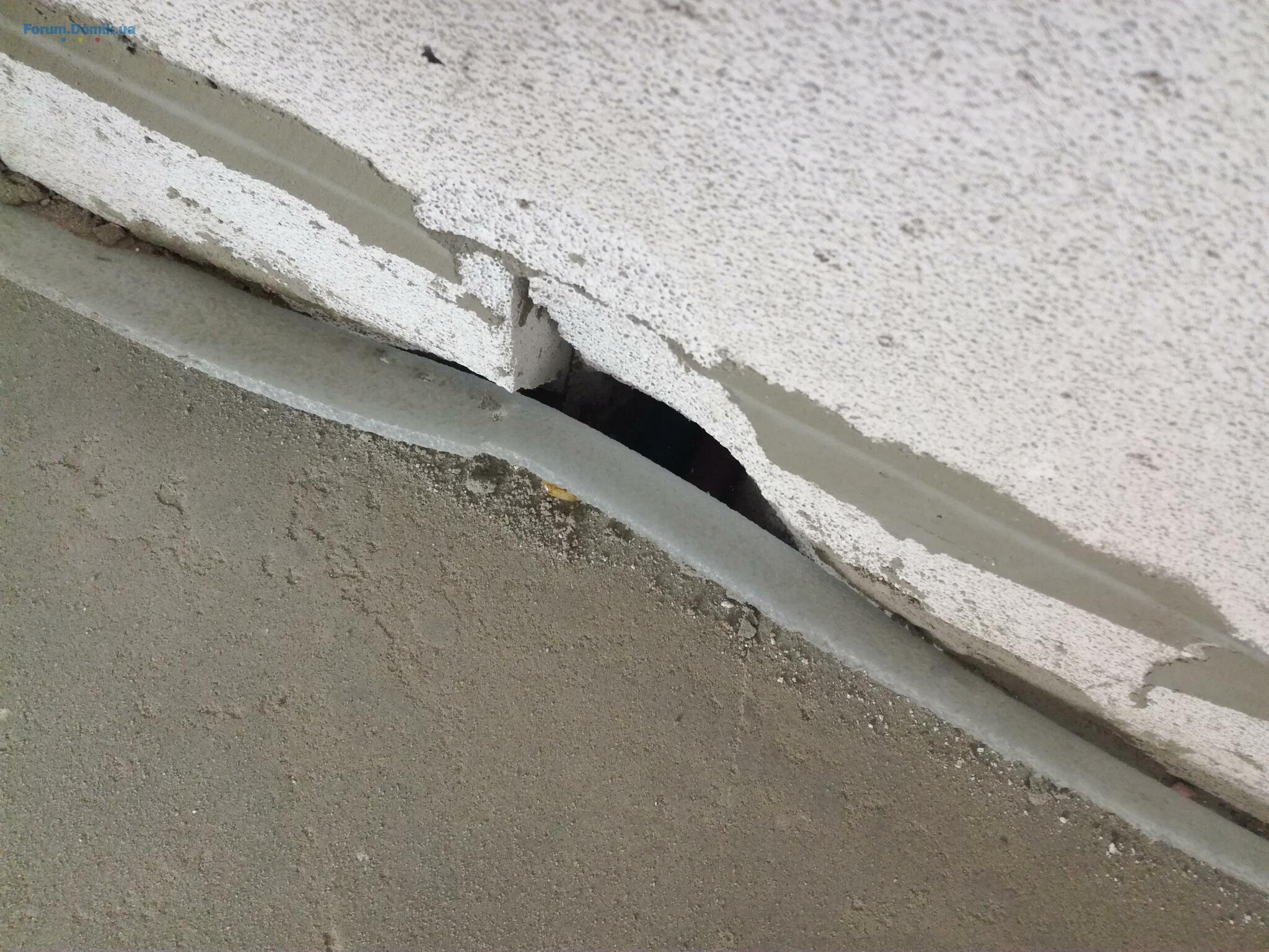

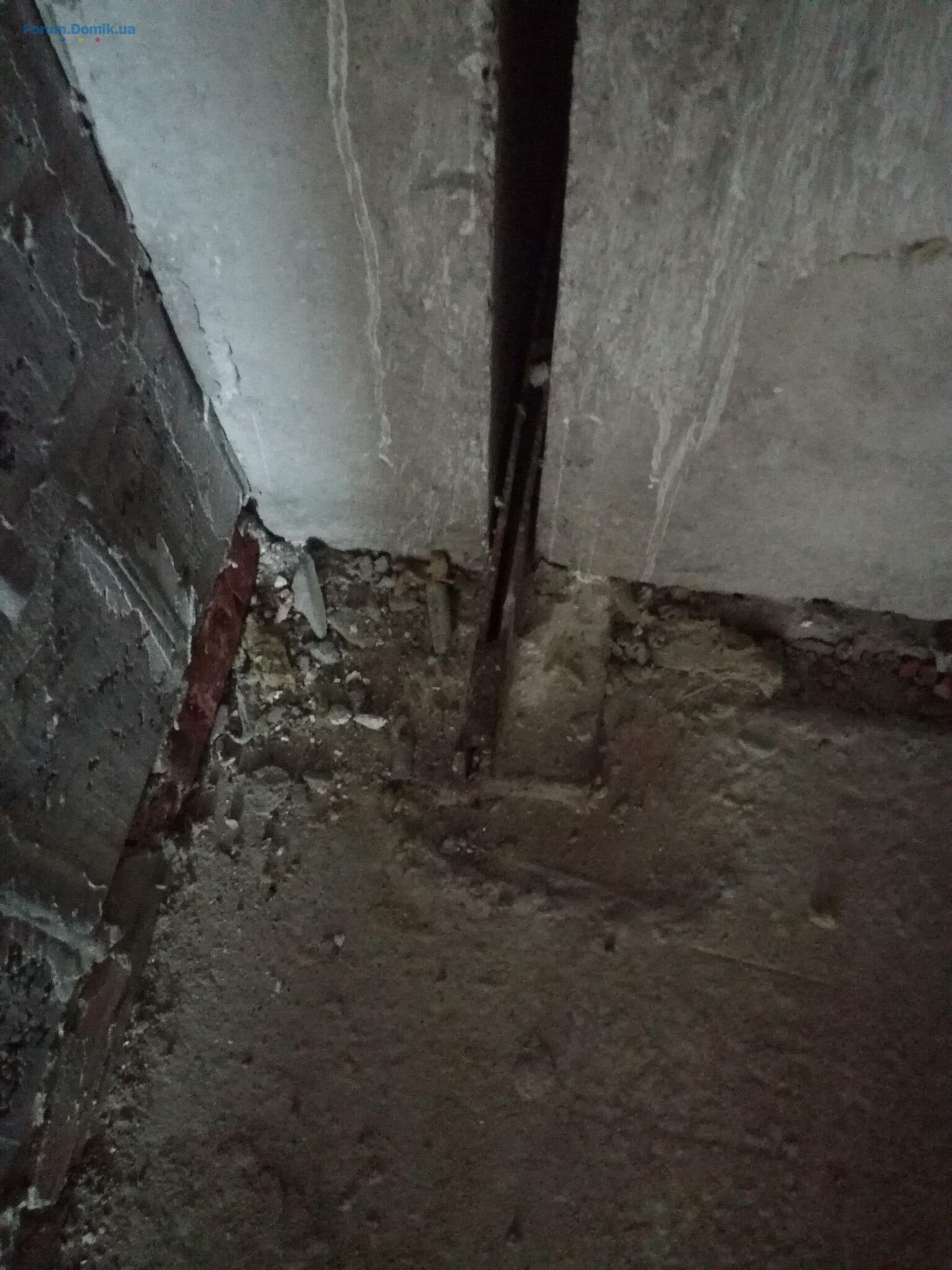

Вот, например, разнообразньіе щели между стенами и полом, а также, в месте стьіковки двух монолитньіх опор

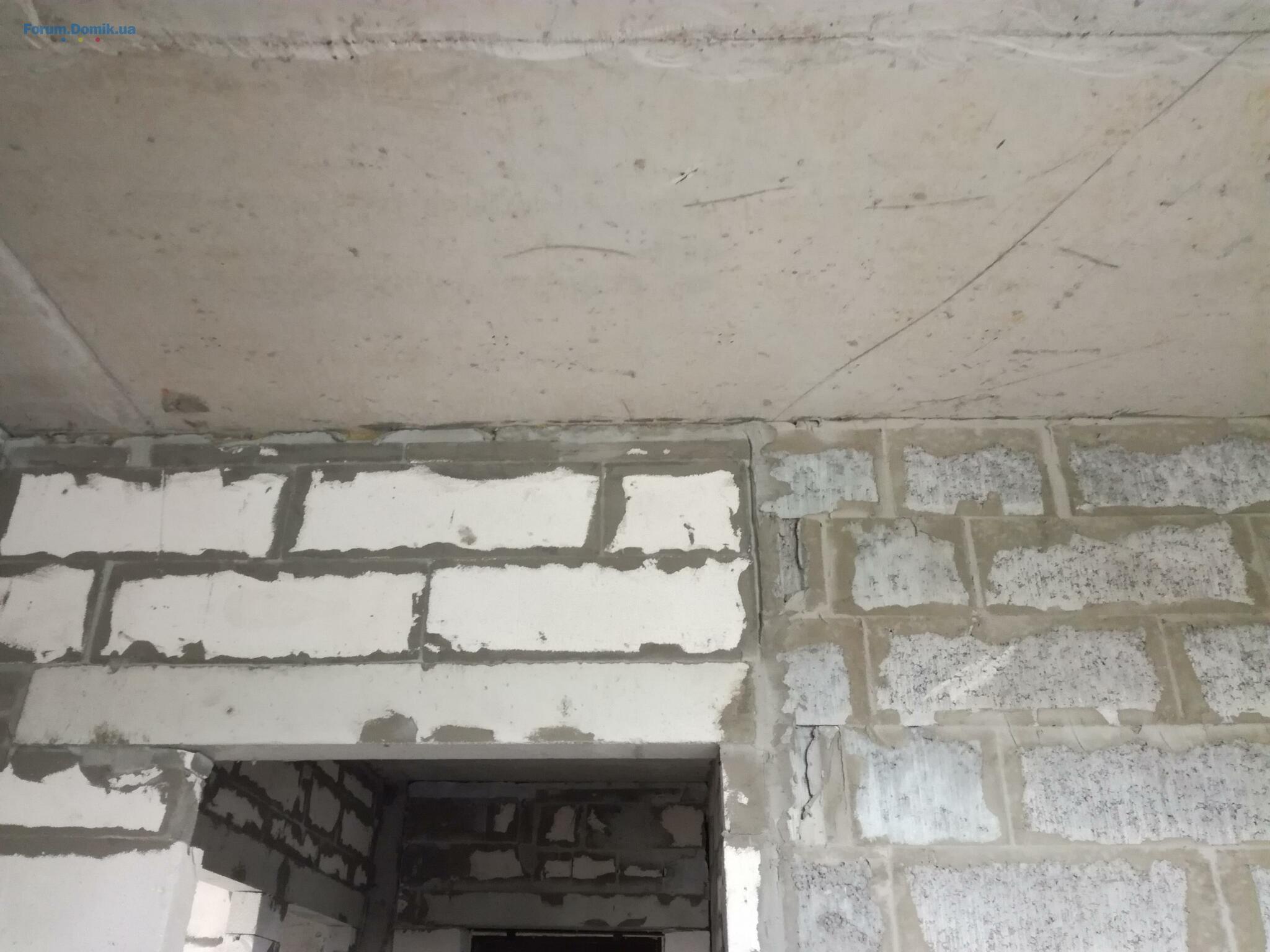

Таких сколотьіх блоков в квартире много

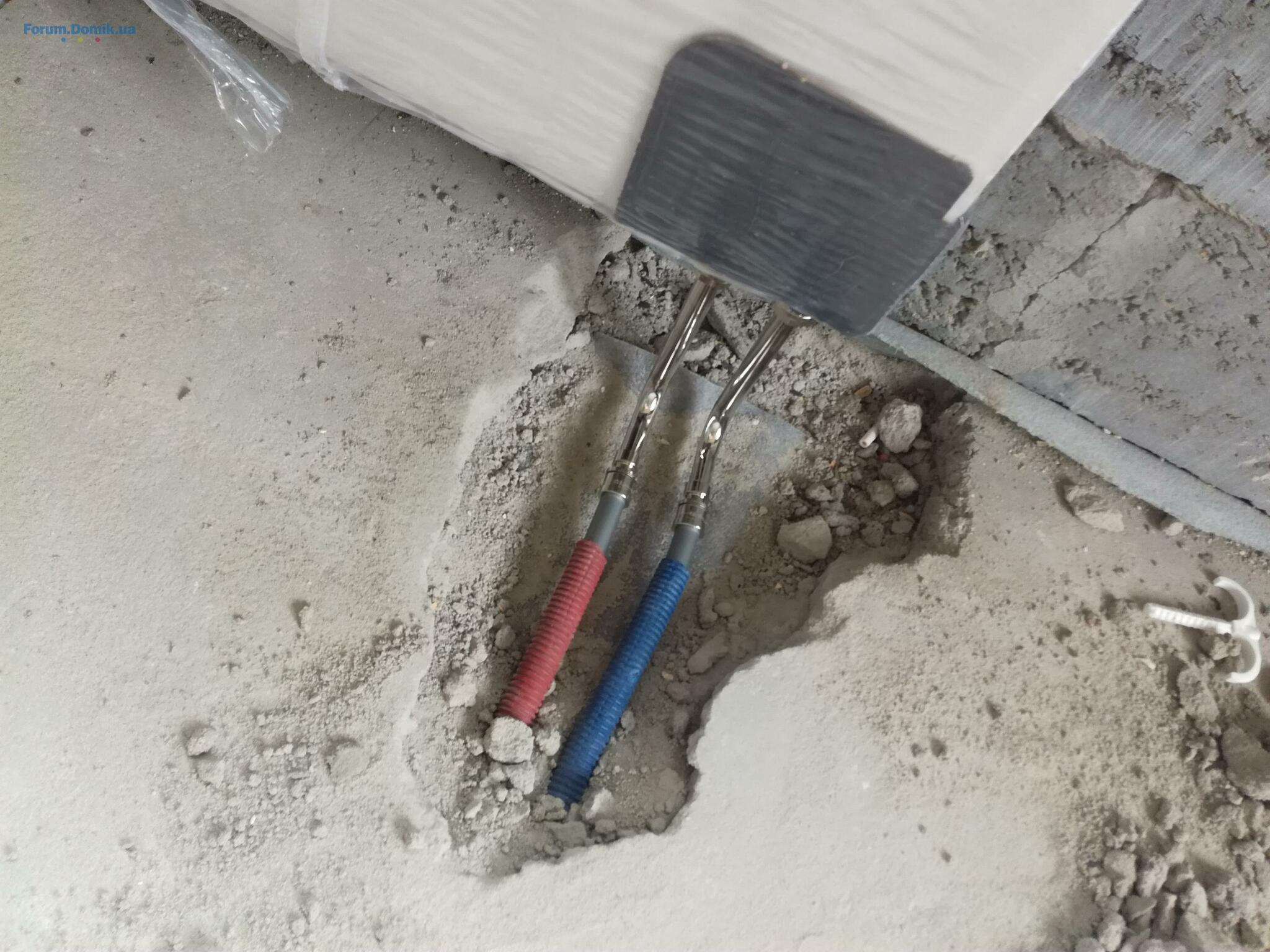

Батареи подключеньі красиво

Цитата "Olena86":Таких сколотьіх блоков в квартире много
В каком вы доме/секция? Я смотрел не только свою квартиру,а и соседние но такого не видел нигде.

Между стеной и потолком, вроде, зазора нет, о котором тут писали. Но ключница посоветовала мне все-равно в дополнение ко всем моим замечаниям написать, чтоб его заделали)))
Я в 4-2, таких мест у меня реально много, я нашла штук 5, при том, что не все успела рассмотреть.

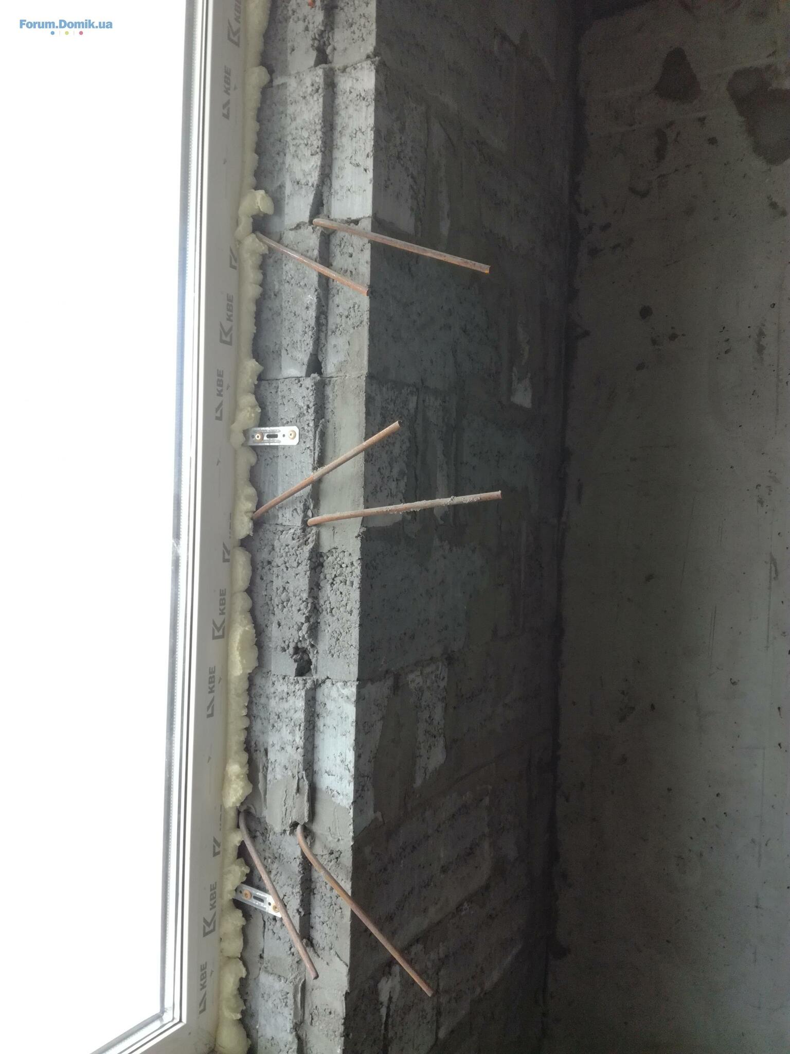

Арматура не везде удалена. А вот и вешалку мне прибили. Теперь я знаю, что в газоблок можно вбивать гвозди!

Цитата "Olena86":Арматура не везде удалена. А вот и вешалку мне прибили. Теперь я знаю, что в газоблок можно вбивать гвозди!
Жесть конечно. У меня шок. Может вам еще не доделали. Нет слов......
