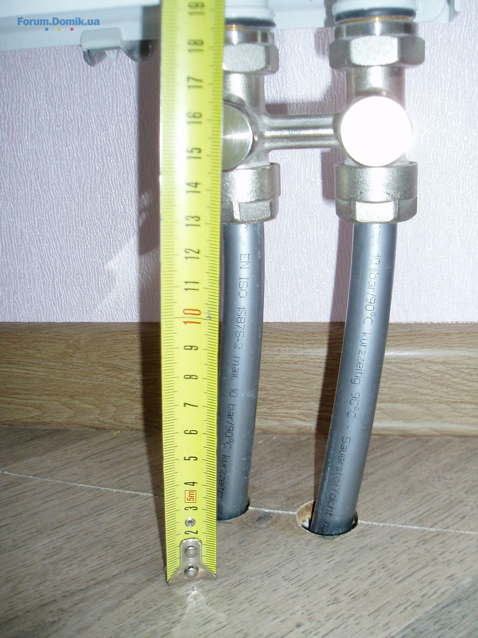

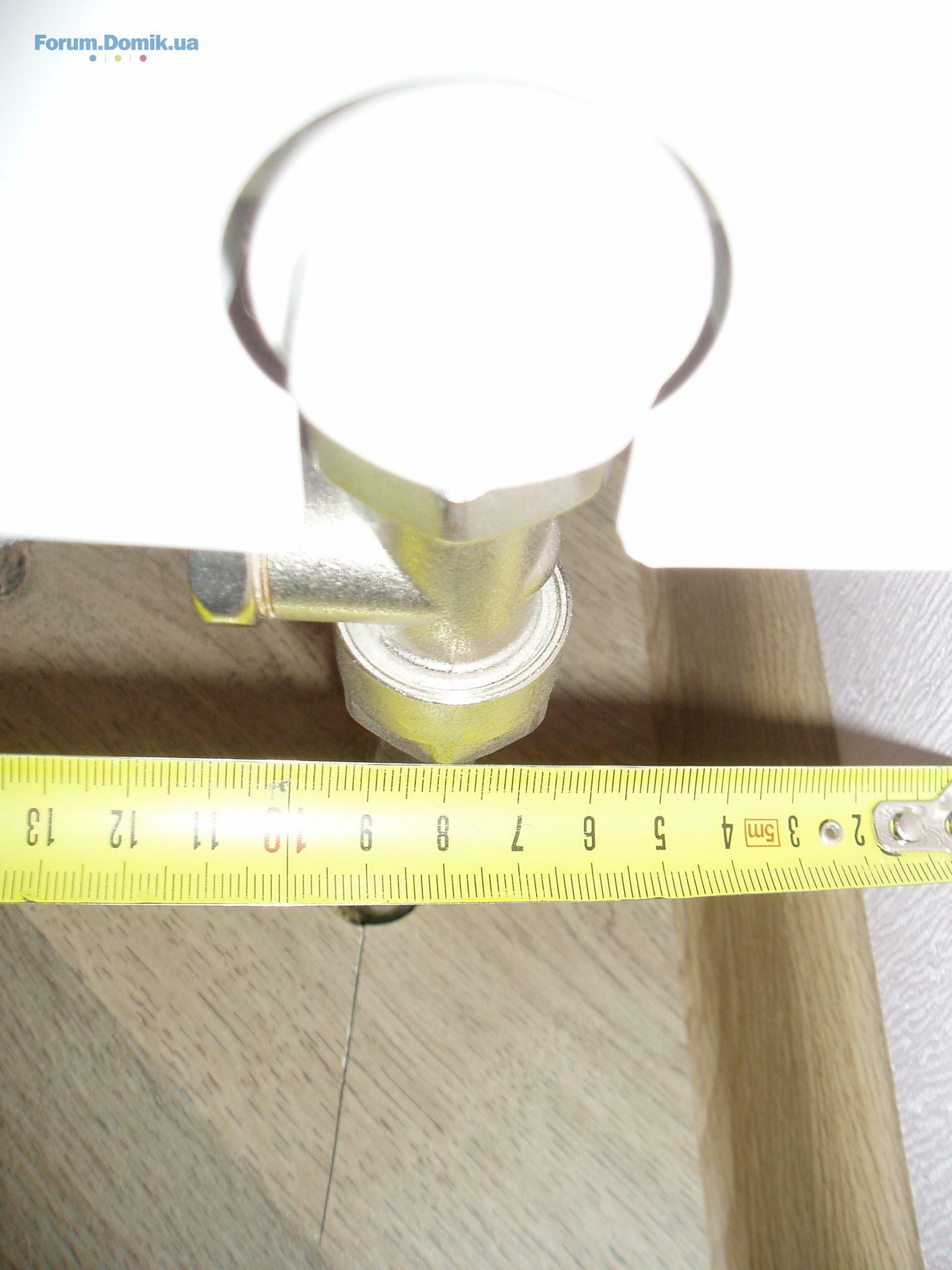

Подскажите, кто то менял радиаторы в квартире? Мне посоветовали поменять и поставить стальные 33-го типа (компании KORADO например). Но я вот гуглю и не могу найти насколько 22 типа рабиаторы хуже чем 33-го. И стоит ли оно того чтобы переплачивать? будет ли тогда економия при отоплении. Подскажите кто вкурсе? Или лучше поставить биметалиские радиаторы?

Цитата "gSasha":Подскажите, кто то менял радиаторы в квартире? Мне посоветовали поменять и поставить стальные 33-го типа (компании KORADO например). Но я вот гуглю и не могу найти насколько 22 типа рабиаторы хуже чем 33-го. И стоит ли оно того чтобы переплачивать? будет ли тогда економия при отоплении. Подскажите кто вкурсе? Или лучше поставить биметалиские радиаторы?
я бы Вам советовал пока ничего не менять, у нас в доме на Пчилки, 8(секции АБВ) довольно неплохие поставили стальные, толи Прибалтика толи Дания. Неплохо окрашены, нормальная теплоотдача. Срок службы такого прибора (в зависимости от агресивности теплоносителя и способа внутреней окраски 3-5 лет. В случае протечки, в любой момент перекрывает любой прибор на биноклях и меняете на другой. Биметал конечно понадежнее будет но и раза в два дороже, не говоря что свои от строителей будете вынуждены продавать по бросовым ценам. А так Вам решать, только не ставьте алюминиевые, они завоздушивают систему
Спасибо за отзыв, но сейчас вопрос перед нами стоит следующий, ставить ли радиаторы 33-го типа (они потолще будут - дето 15 см) или оставить 22-го типа (от застройщика - они 10 см). Если оставить 22-го типа то да можно поменять потом, но как нам сказали строители поставить потом радиаторы 33-го типа будет невозможно (нужно будет на полу стяжку ламать). Вот и ламаем голову как быть...
https://www-ru.korado.com/common/downloads/radik-montazni-sablona-deskovych-otopnych-teles-radik-1458211071.pdf думаю это Ваши строители трошки "мудрят" посмотрите по ссылке инструкцию по монтажу крепежа - размер Х1 расстояние от стены до оси трубопроводов - и для типа 22 и 33 он одинаков, в связи с тем что у 22 подвод посередине толщины а у 33-й на 1/3 толщины батареи (т.е 33-я просто дальше выступает за подоконник). Если Вы переделываете подключения "из стены" тогда тип батареи имеет значение, если оставляете "с пола" там от пола должно быть минимум 80 мм , у нас в домах строители сделали с запасом 150-180 мм (смотрите мои фото), трубы отопления легко выгибаются под "соосность". Обратите внимание на фото что трубопроводы можно легко подогнуть дальше или ближе к стене, а осевые размеры жестко запрессованы "биноклем". Кроме этого каждый типа размер насчитан на определенную тепловую мощность, больше размер, больше теплоотдача - больше платите денег за отопление. Повторял на форуме уже несколько раз - стены и откосы изнутри ничем не утеплял , под подоконником еще не устранил сквозняки, хорошо отрегулировал окна и в результате при температуре теплоносителя этой зимой 57 градусов (а должно быть как минимум 65) температура в 2-шке была чесная 19-20,5 градусов, електрические батареи и кондиционеры на обогрев не включал - и то меньше 1 МВт в месяц на счетчике не было а это в районе 2500 грн/месяц, а если бы поставил большие батареи??? На одно отопление нужно работать.
