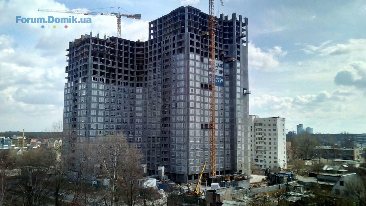

Еженедельный фотоотчет.

Цитата "Марина Н":Еженедельный фотоотчет.
Спасибо за фото!
Спасибо! Если не ошибаюсь, сравнивая с предыдущим фотоотчетом, первая и вторая секции на этаж подросли. И это хорошо
Если не сбился со счета, то в большей секции начали монолитить опоры последнего (26) этажа.
Все верно.
