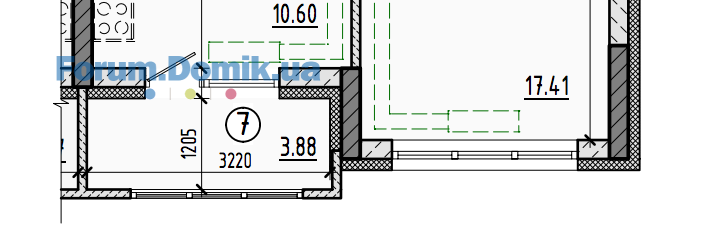

Цитата "Lazarev":купить самый теплый газоблок и сделать кладку
Согласен с автором в том, что если лоджию утеплять, то нужна дополнительная кладка и замена однокамерного стеклопакета на двухкамерный.
Так же планирую небольшую секцию теплого пола в лоджии.

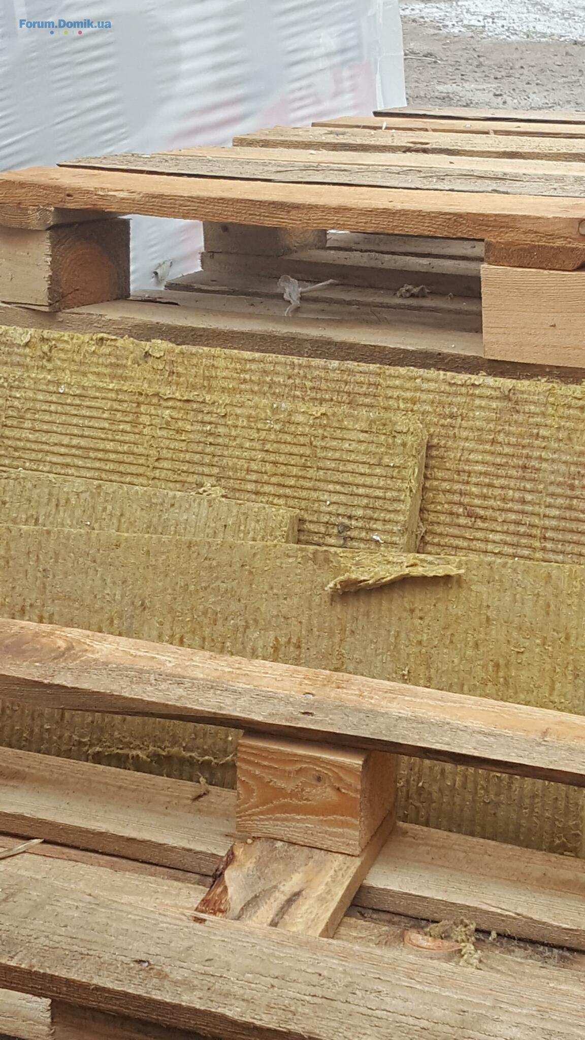

Вчера подходил к стройке. Таки 20 мм минвата на балконах. Удивился. Экономия там вообще копеечная в стоимости минваты в сравнении со стоимостью работ и других материалов...

Цитата "s_user":Вчера подходил к стройке. Таки 20 мм минвата на балконах. Удивился. Экономия там вообще копеечная в стоимости минваты в сравнении со стоимостью работ и других материалов...
Боль
