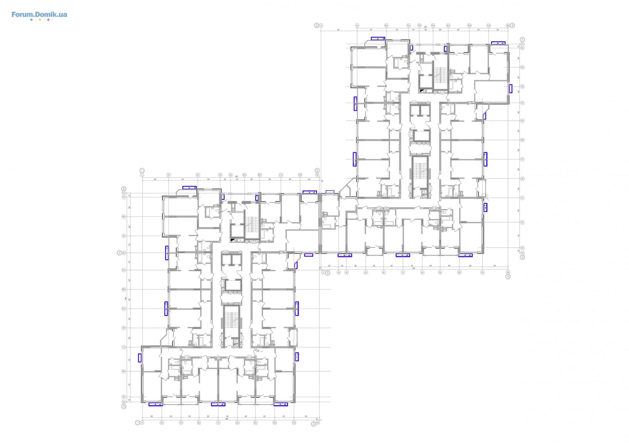

Плохо, что козырьков для кондиционеров по проекту не предусмотрено. Вешать будут как кто горазд, красота фасада будет подпорчена.

А что думает отдел продаж по поводу размещения кондиционеров?уважаемый Вадим,что вы предлагаете по этому поводу?кондиционеры все равно будут ставить,но нужно чтобы было красиво.

Цитата "Uljana-zil":А что думает отдел продаж по поводу размещения кондиционеров?уважаемый Вадим,что вы предлагаете по этому поводу?кондиционеры все равно будут ставить,но нужно чтобы было красиво.
Предусмотрено следующее размещение кондиционеров.

Спасибо,это только рекомендуемые места?или все-таки планируются"контейнеры"под кондиционеры за счет застройщика

Цитата "Uljana-zil":Спасибо,это только рекомендуемые места?или все-таки планируются"контейнеры"под кондиционеры за счет застройщика
Корзины под кондиционеры не предусмотрены, только рекомендованные правильные места
