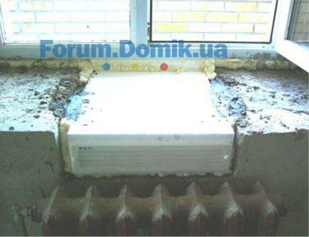

Сделать вентканал под подоконником, думаю самое оптимальное решение, потому что позволяет не тратиться на сверление железобетона а просто продолбить канаву отбойным молотком или штроборезом и еще очень удобно протащить его под подоконником через сканрок без вандализма этого сканрока. Вот такая система продается у россиян, у нас такого нету, но если напрячься, то можно собрать из доступных компонентов из Эпицентра.

Цитата "Рональд":Сделать вентканал под подоконником, думаю самое оптимальное решение, потому что позволяет не тратиться на сверление железобетона а просто продолбить канаву отбойным молотком или штроборезом и еще очень удобно протащить его под подоконником через сканрок без вандализма этого сканрока. Вот такая система продается у россиян, у нас такого нету, но если напрячься, то можно собрать из доступных компонентов из Эпицентра.
Есть нечто похожее у Siegenia (производитель оконной фурнитуры). Там проштробить не мало нужно, а если попадётся арматура???
Посмотрел их сайт, ничего подходящего не увидел.
Арматуру можно обойти, никто не сказал, что воздуховод должен быть прямой, как стрела.

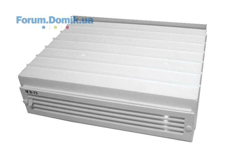

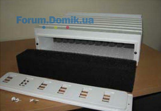

В продаже есть такой девайс //www.domvent.com.ua/tovary/stenovojj_kl apan_domvent.html.Но буду делать сам, что-то похожее. Заслонка будет аналогична воздушной заслонке в карбюраторе (флажок с оськой по средине) . Контроллер, вероятно будет arduino //uamper.com/Arduino-%D0%BF%D0%BB%D0%B0% D1%82%D1%8B/Arduino-UNO-ch340?sort=p.mod el&order=ASC или аналогичный но поменьше c сервоприводом //uamper.com/index.php?route=product/cat egory&path=208

По сути.В продаже есть такой девайс //www.domvent.com.ua/tovary/stenovojj_kl apan_domvent.html.
Цена вопроса по автоматизации заслонки с датчиками 300грн и день работы максимум.
Ага, я видел этот Домвент, но они слегка охренели! За 1 шт просят 800 грн, а мне их надо под каждое окно 2 шт и того 6
