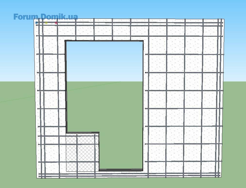

02 апр 2017 20:33
Цитата "BandaA":
Специалистам))) Стоимость их услуг мне неизвестна на данный момент, но буду узнавать.
Поезжайте на завод, попросите посмотреть на арматурную сетку этой панели. Если она такая, как я нарисовал, то нет проблем.
BandaA
147
06 июня 2016
02 апр 2017 20:39

Цитата "Рональд":
Подоконный блок можно убирать без проблем, в нем нету полезной арматуры, а вот в пороге идет важная арматура, его трогать нельзя.
С таким подходом я Вас боюсь!!!! Есть панельные дома в которых на этот "аппендикс" так же завязана жесткость плиты как и на порожек. Потому не зная на все 100% устройство плиты и зачем оно именно такое, я бы на Вашем месте удержался от подобных рассуждений. Вполне возможно, что без "аппендикса" порожек ничего держать не сможет, и будет ослабление конструкции.
